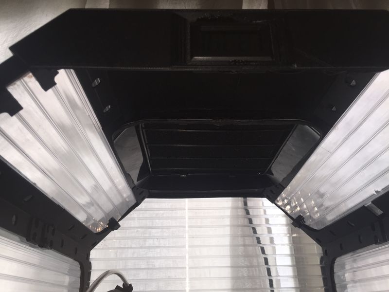

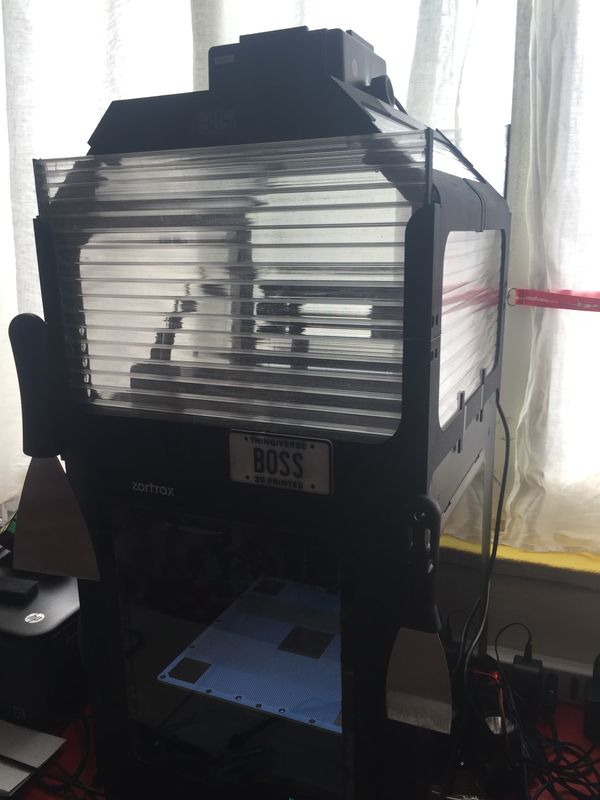

Sopra ci sarà un aspiratore con un filtro a carboni, ho smesso di stampare con lo Z-Abs perchè rientrando in casa mentre la Zortrax stampava la puzza era indescrivibile. da far irritare gli occhi.

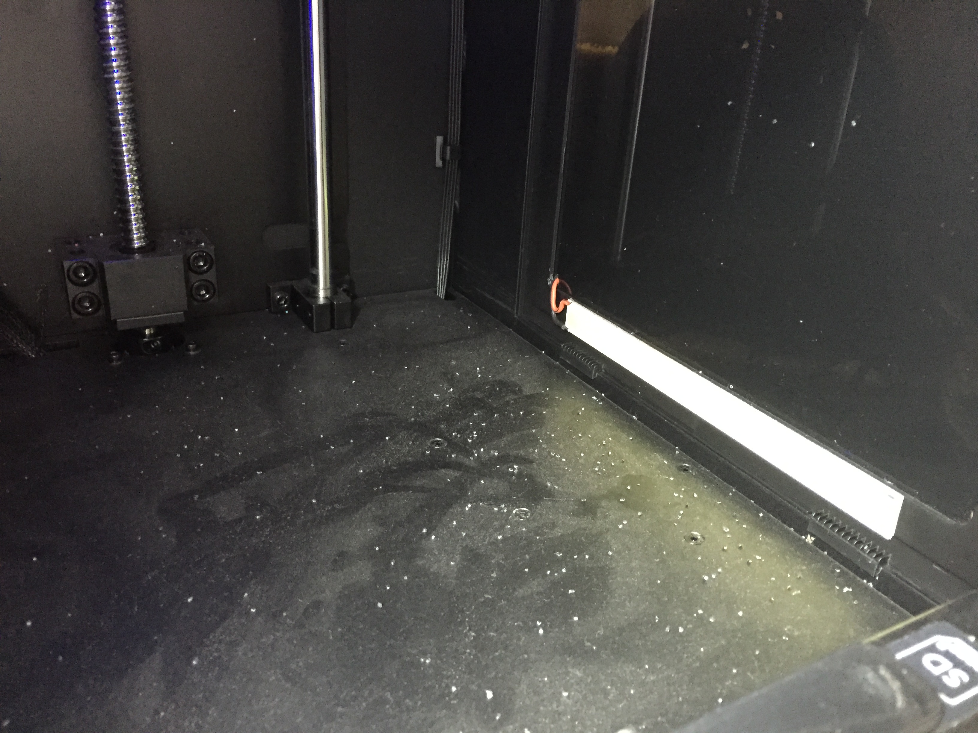

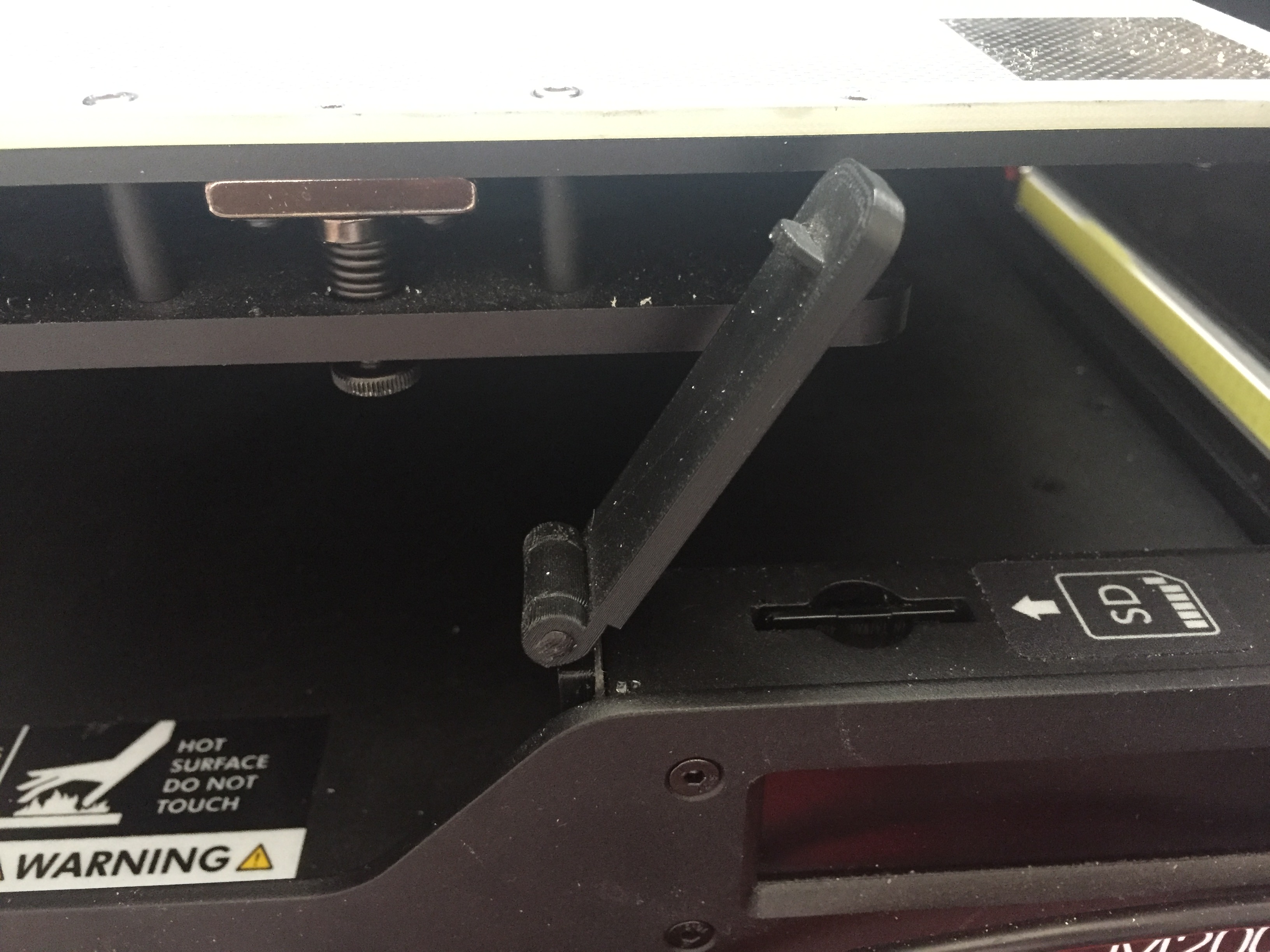

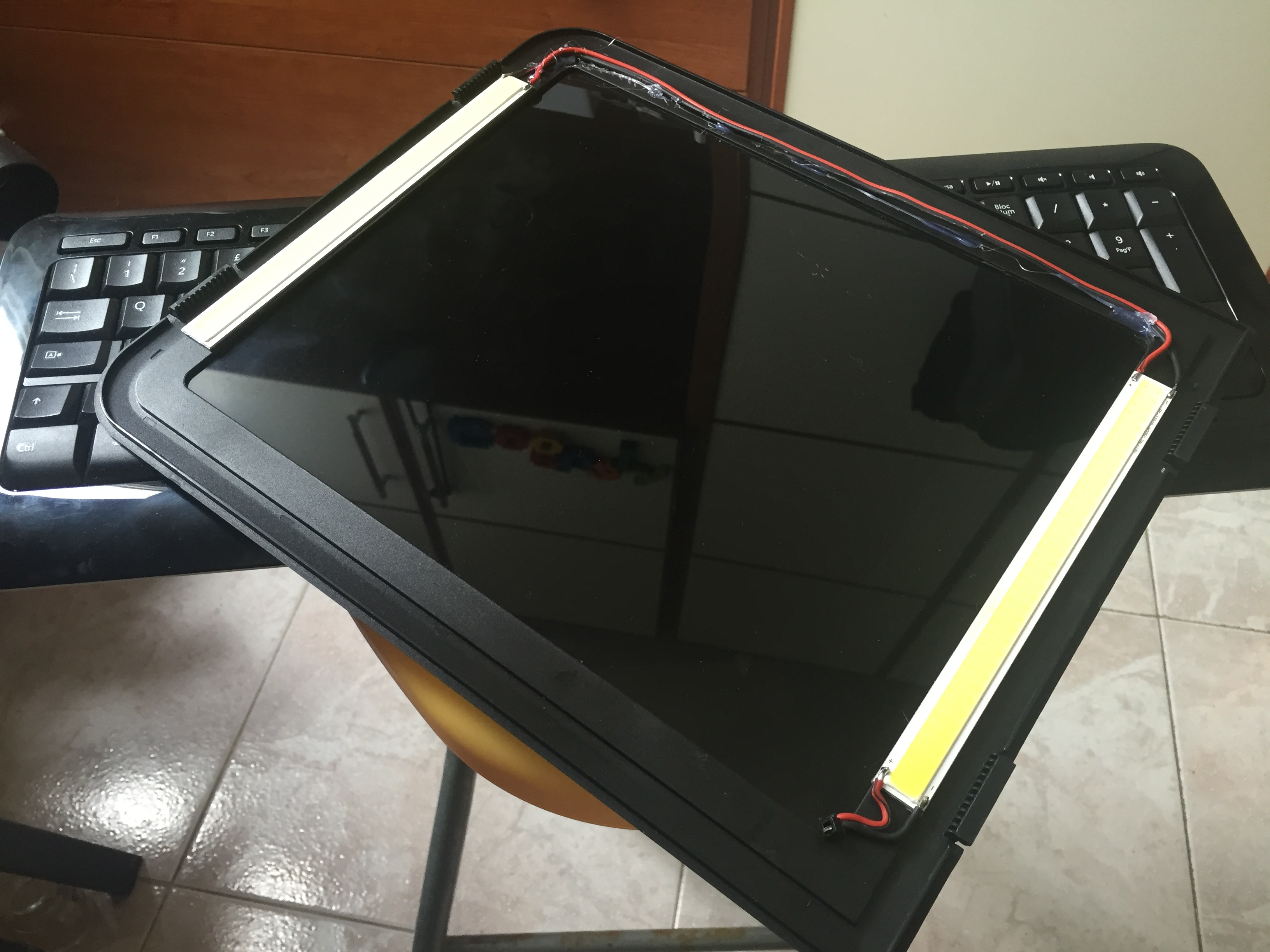

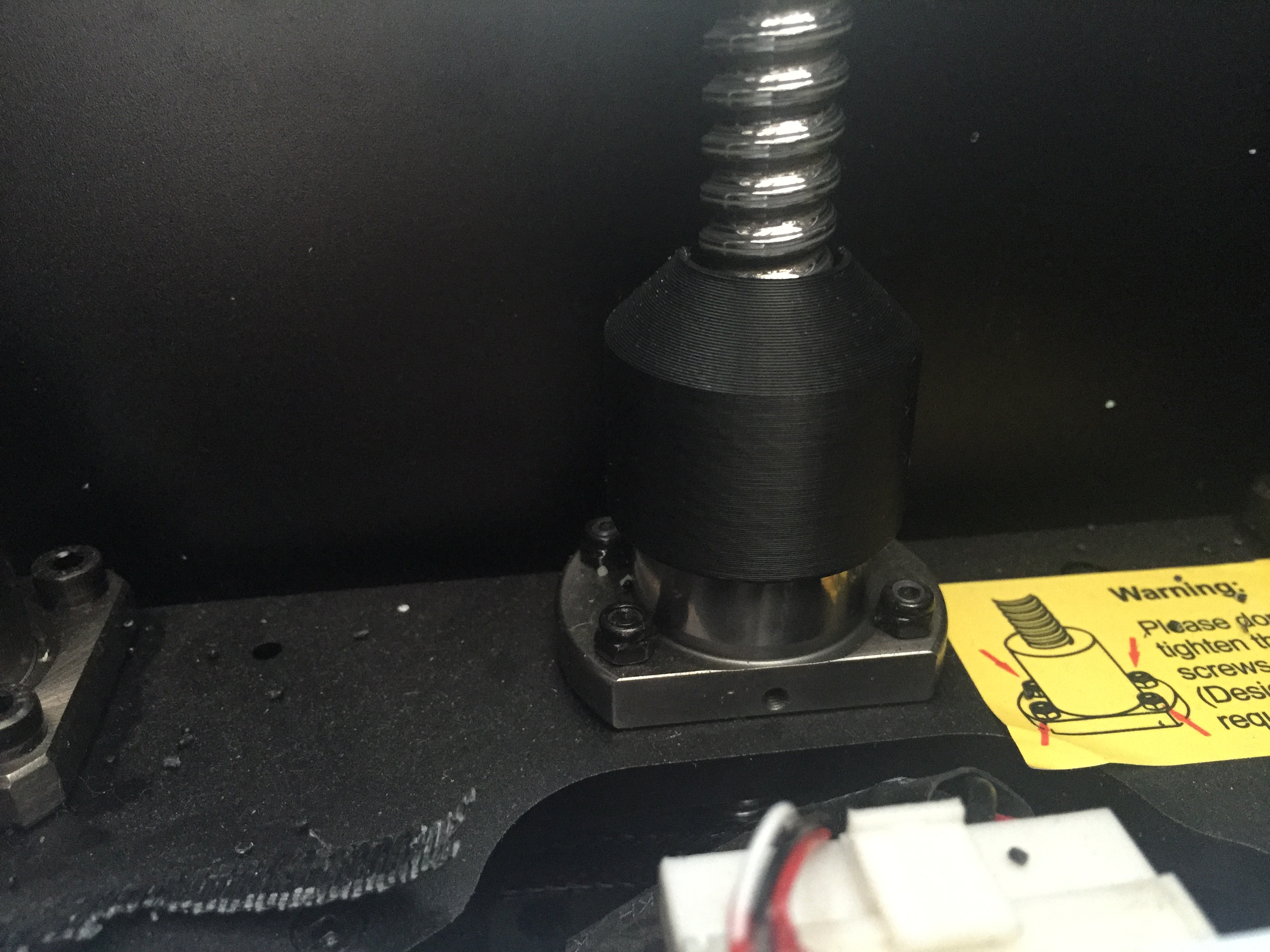

Le strisce a led le ho messe per poter vedere bene sotto il piatto quando pulisco con un  piccolo aspirapolvere le migliaia di palline di filamento che rischiano di infilarsi nelle fessure e finire dentro dove c'è l'elettronica, per lo stesso motivo ho messo un coperchietto al lettore di SD e una specie di imbuto rovesciato per proteggere la vite del'asse Z.

Personalmente ho stampato pezzi con stampe anche di 23 ore e non ho notato tutta questa puzza.. uso solo z-abs... strano

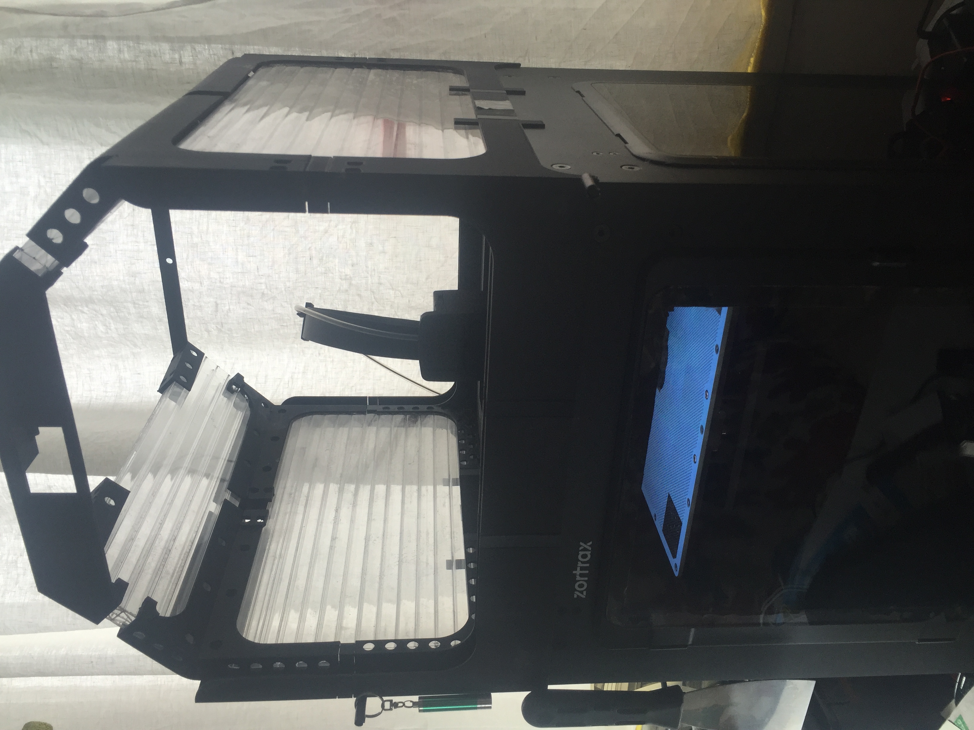

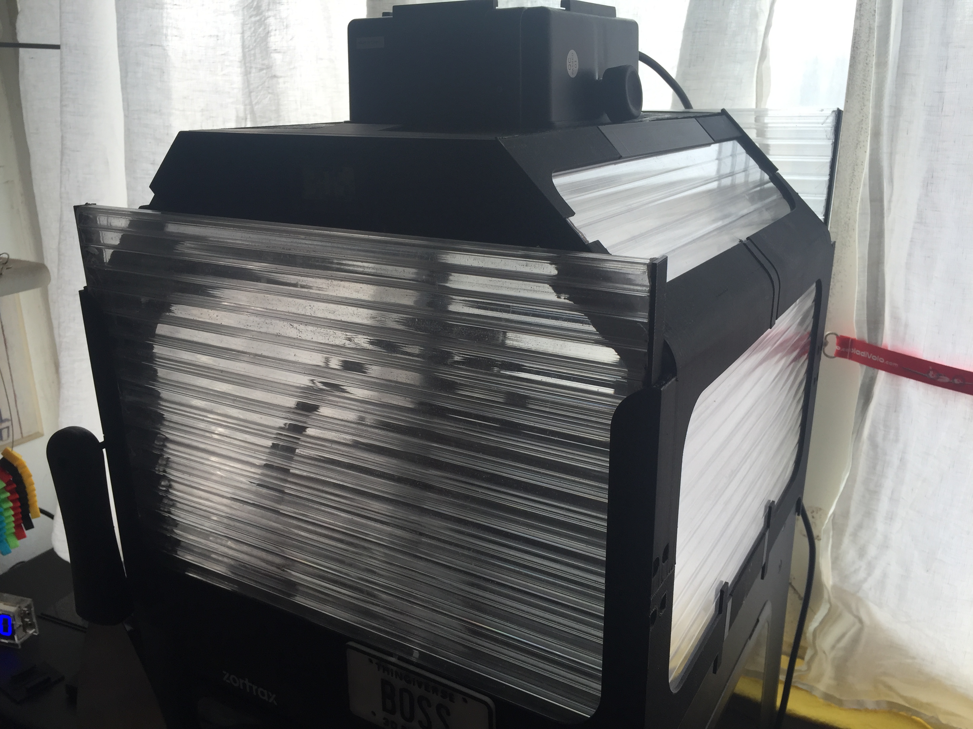

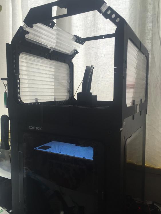

FINITO! La copertura è quella presente nella libreria Zortrax, scaricata anche da Thingiverse per avere gli STL da modificare perchÊ il progetto cosÏ come pubblicato non è completo e pieno di imprecisioni, sopra c'è un aspiratore a carboni attivi nato per aspirare i fumi delle saldature su pcb, nasce con una specie di piccola cappa che ho brutalmente tagliata con un frullino, e il tutto poggia su una base in legno compensato da 15 mm, i pannelli sono in policarbonato alveolare da 16 mm che danno un impatto meno pesante di quelli neri opachi del progetto
Inoltre come giĂ  pubblicato ho sostituito il pannello anteriore con una lastra trasparente inserita nella stessa cornice ed ho messo due strisce di led per illuminare sotto al piatto di stampo e la parte alta, ed ho stampato un supporto a cavalletto per poter avere la bobina di filamento lateralmente.
