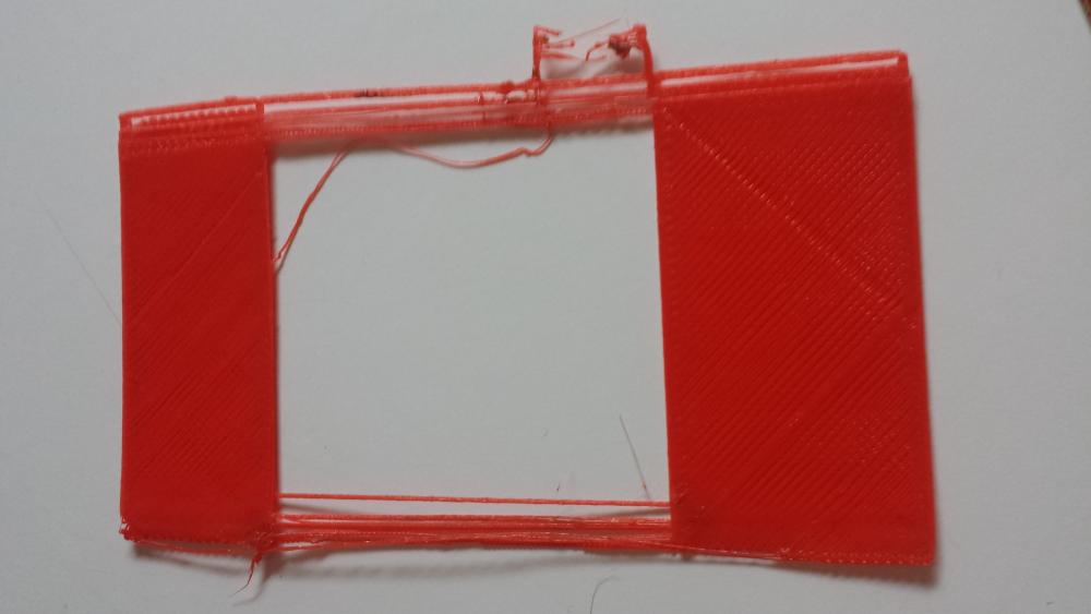

sic3196 Inviato 9 Giugno 2016 Autore Condividi Inviato 9 Giugno 2016 Salve, chiedo scusa se in questi giorni non ho risposto ma sono stato impegnato per lavoro, e vorrei ringraziarvi per le risposte. ho sistemato un po il piano di lavoro e i risultati della stampa sono migliorati anche se da un piano all' altro abbiamo 2/3mm di spalso semmpre nella stessa direzione (causa sempre problema asse y) però ho riscontrato un ulteriore problema che quando l' estrusore espelle il pla sui perimetri puo succedere che rramente si formino una specie di palle di pla o dei grumi di pla durante la stampa che mi compromettono la qualita del pezzo. da cosa puo essere dovuto? Cita Link al commento Condividi su altri siti Altre opzioni di condivisione...

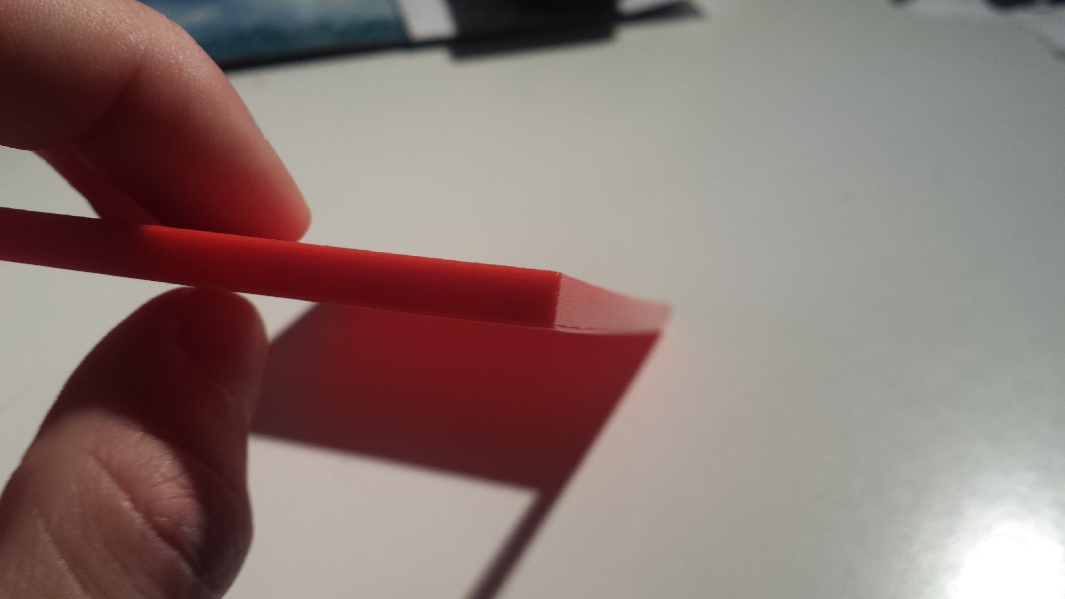

Steelform Inviato 9 Giugno 2016 Condividi Inviato 9 Giugno 2016 (aggiornato) Ciao, ti ricordo ancora che per funzionare discretamente l'ugello deve sfiorare il piano. I 2/3 mm di cui parli sono un vero dramma, peraltro abbastanza comune nei kit low cost (è capitato anche a me e ho dovuto metterci le mani, cambiare il piano). Devi assolutamente mettere il vetro in piano sui 4 angoli, con uno sostamento massimo di 1 decimo (teorico), in pratica se stai dentro i 3 sei un campione. Prova a rivedere come hai avvitato le barre filettate, verifica che il traversino frontale del telaio della macchina appoggi bene sul piano. Che il telaio non sia un pò sghembo e appoggi male sul tavolo. Usa un piano di appoggio (scrivania) regolare, cerca di fare in modo che sia in bolla. Regola le viti del piano riscaldato usando un calibro per misurare la distanza tra acrilico e piano riscaldato in modo da avere una prima regolazione grossolana per poi agire di fino con il foglio di carta o uno spessore sottile di riferimento. Nella foto che vedo ci sono ancora grossi problemi. A me i grumi o bolle non sono mai capitati, ma: - quando fa bolle è perchè la temperatura di fusione del PLA è troppo alta - è possibile che il filamento sia compromesso, sia vecchio oppure mal conservato e quindi con troppa umidità. Detto questo regola la temperatura ovvero: in Repetier regola la temperatura di fusione del PLA a 185° primo layer e 180° per il resto. Alcuni PLA hanno una temp. di fusione più alta. Come troviamo quella giusta? Parti da 200° impostando su Repetier e accendi l'estrusore. Poi estrai 50 mm clikkando sull'estrusione manuale in Repetier. Se il filo arriccia la temp. è troppo alta. Attenzione che il riccio lo fa sempre se non pulisci l'ugello. Quindi prima pulisci e poi estrai. Ad ogni modo qualsiasi cosa faccia il filo non importa: scendi di 5 gradi. Estrudi un poco di filo ancora (clikka su 50 mm) e vedi come scende. Se scende dritto sei sulla giusta strada. Dovesse scendere già dritto, scendi comunque ancora di 5 gradi. Vai a 190. Estrudi e vedi se ce la fai a scendere ancora di 5 gradi avendo sempre un filo che cola dritto dall'ugello. Se il filo cola bene ed è dritto anche a 180° mantieni questa come temperatura di default. Non scendere oltre. Io lavoro da sempre col PLA a 180°, ho cambiato due bobine al momento, quindi non ho un grande storico, però entrambe fondono a 180° (e a 190° cominciano a funzionare peggio). Altra cosa: in Repetier mantieni la ventolina spenta sul primo layer (alle volte sarebbe meglio che raffreddasse pure sul primo, ma aumenta l'aderenza se spenta). Sui layer successivi falla andare al 75%. In teoria andrebbe bene pure al 100% ma succede che in certi kit danno un condotto di ventilazione che non è ottimale (a essere gentili) e se hai l'ugello 'troppo alto' rispetto al piano (quindi andrebbe regolato l'home z dell'ugello) e magari si aggiunge qualche altro problema, la ventola a manetta finisce con spostare 'il vermicello' in caduta e può provocare grovigli nei cambi direzione. Senza contare che al 100% fischia e rompe le balle, specie se nel frattempo sei sul pc a lavorare, o la notte. Nell'ultima foto si vede un progressivo miglioramento ma siamo ancora lontani da una corretta installazione. Buona fortuna! Modificato 9 Giugno 2016 da Steelform errata corrige Cita Link al commento Condividi su altri siti Altre opzioni di condivisione...

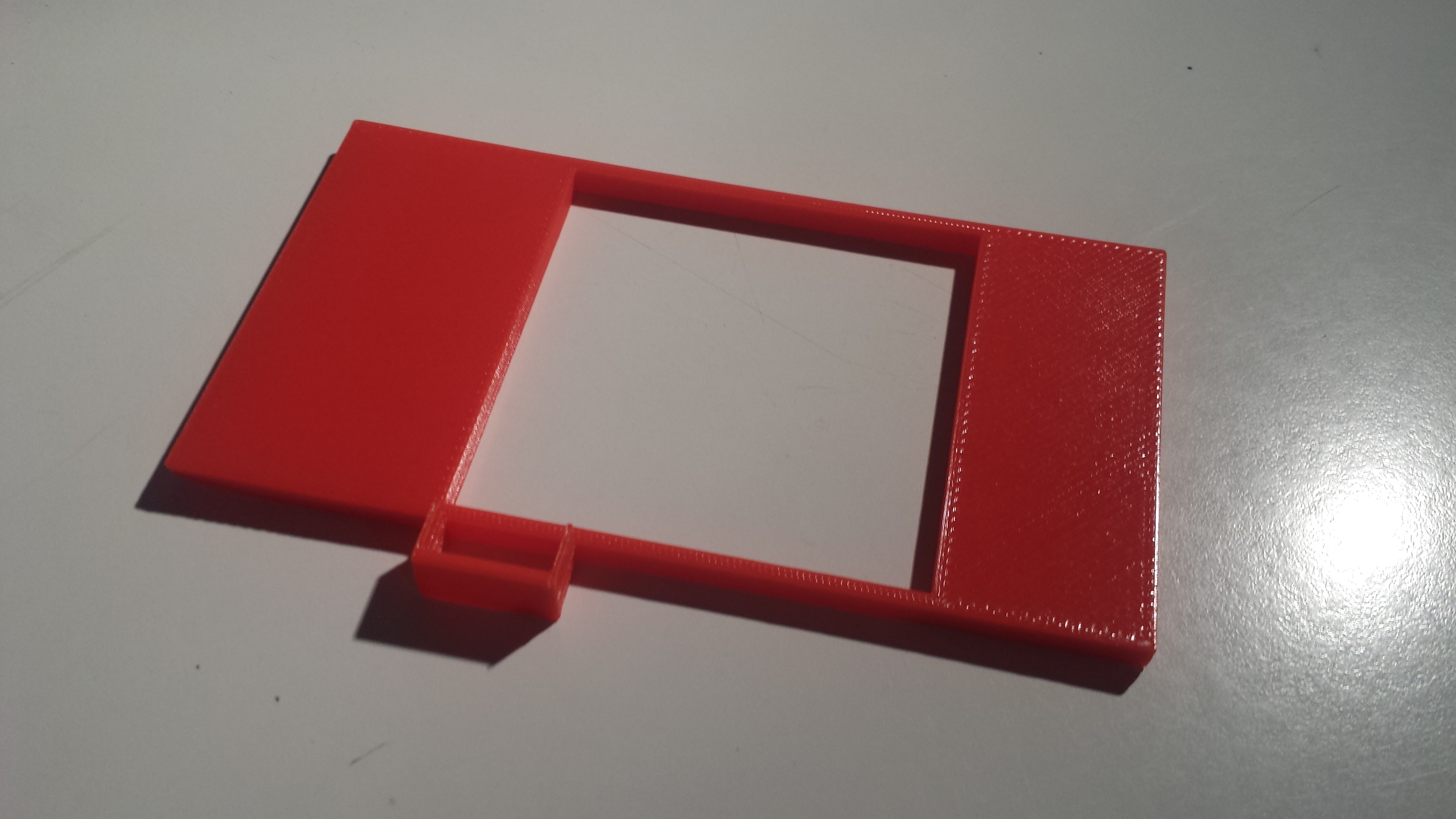

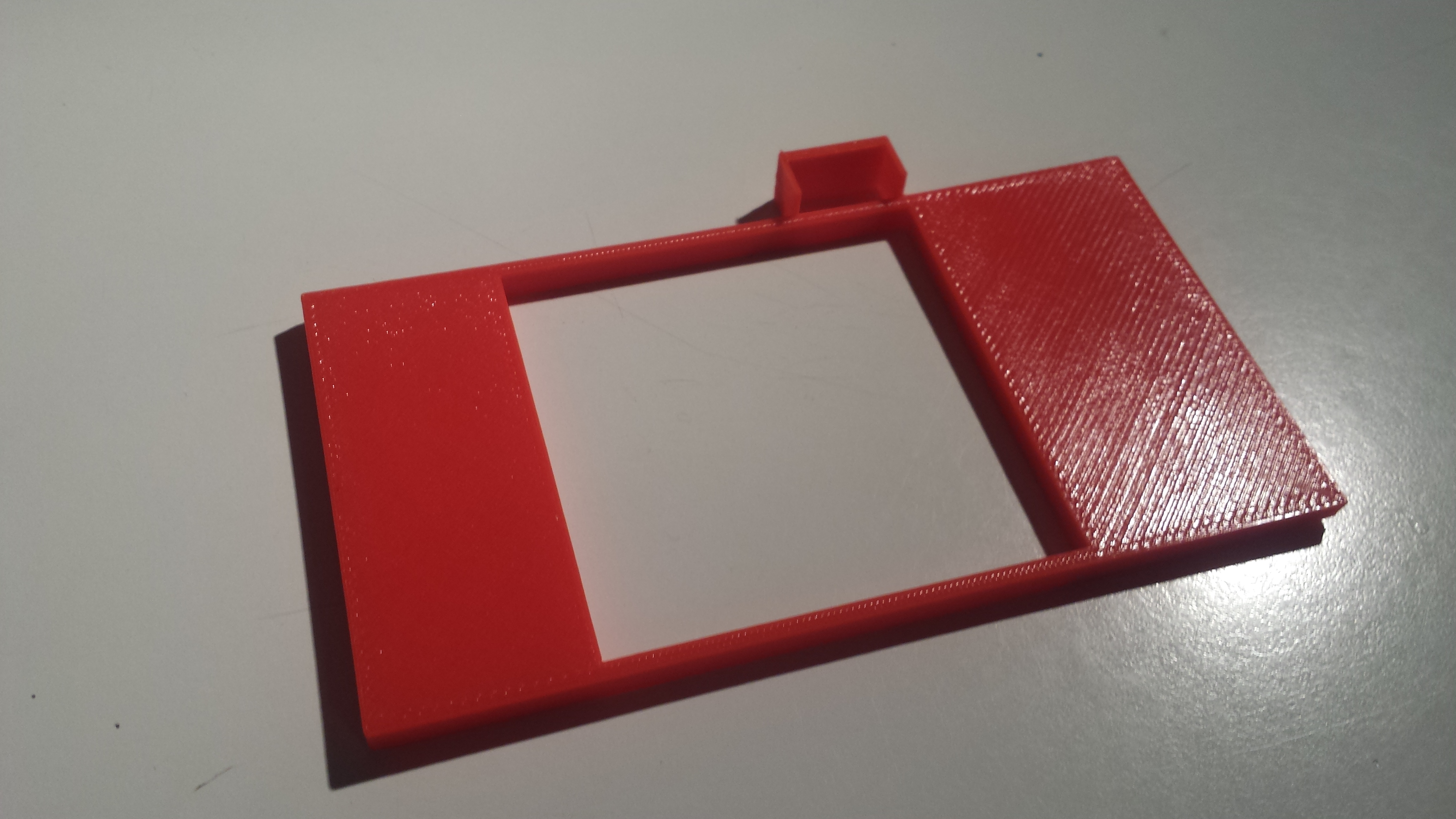

sic3196 Inviato 26 Giugno 2016 Autore Condividi Inviato 26 Giugno 2016 Salve a tutti, chiedo scusa di non avervi tenuti aggiornati sui progressi fatti, ho fatto due modifiche sostanziali e si ono visti notevoli combiamenti positivi. Ho cambiato l' appoggio del piano di stampa e la cinghiache facceva muovere l' asse y. Fatto cio dopo due prove iniziali e qualche oggiustamento occo i risultati in foto. sono pienamente soddisfatto. Ringrazzio tutti per le dritte e i suggerimenti dati. inoltre volevo chiedervi un opinione: solitamente per stampare spruzzo un po di lacca sul piano riscaldato che funziona senza problemi apparte pulire il piano alla fine; io volevo sapere se ci sono metodi piu alternativi e piu pratici e funzionali per far si che l' oggetto in stampa non si muova? grazie Cita Link al commento Condividi su altri siti Altre opzioni di condivisione...
Steelform Inviato 26 Giugno 2016 Condividi Inviato 26 Giugno 2016 Ehi, ma che bravo! Complimenti. Peraltro con una distorsione minima, a parte un leggero sfaldamento sui primi layer. La lacca sul vetro non è un problema, è che di solito ne mettiamo troppa. Alle volte potrebbe bastare spruzzarla con alcuni movimenti regolari, sul piano pulito, e accendere un pò il piano riscaldato perchè essichi. Le figure successive spruzzarne ancora un pò, sempre stando a 20 cm facendo 'striscie' e cercando di evitare accumuli (tenere il vetro in piano sennò fa le rigature degli sgocciolamenti). Se hai notato non è necessario spruzzarla sempre, alle volte quella che rimane è sufficiente per fare un'altra figura (o un paio) specie se presentano una certa superficie piana. Un modo per capire se è troppa è quando tiri via il pezzo, se è duro da smuovere stai usando troppa lacca e ti stai solo complicando l'esistenza. Dopo un pò, la lacca comincia a fare sagome e grumi, questi incidono sulla superfice della stampa e quindi vanno rimossi. Per rimuoverli hai visto anche tu che la cosa migliore è andare nel lavello della cucina e sciaquarlo con acqua tiepida e spugna. Io uso la spugna per i piatti (non quella dei piatti :-) dal lato ruvido (le fanno in plastica e non rigano). Se sono costretto a sfregarci troppo è perchè ho gettato troppa lacca e ho posticipato eccessivamente la sua rimozione. Attenzione che la lacca la stendi ben lontano dalla stampante, elettrodomestici, meccanismi e i tuoi polmoni. Io lo faccio alla finestra, tanto è un attimo. Poi ci sono pellicole speciali che evitano la lacca e hanno una buona tenuta, ma si rigano col tempo (specie quando rimuovi i pezzi) e vanno periodicamente sostituite. Potresti fare un pò di prove con quelle. Se fai una ricerca nel forum trovi commenti di chi le ha provate. Considerato che hanno un costo: viva la lacca. Uso la classica Splendor forte, mi dura mesi e costa poco. TI dò un consiglio su slic3r, fai prima il filling e poi i perimetri, togli la spunta da 'fare prima i perimetri' Cita Link al commento Condividi su altri siti Altre opzioni di condivisione...
