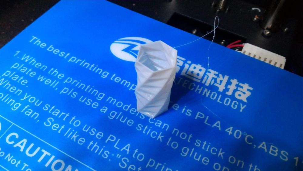

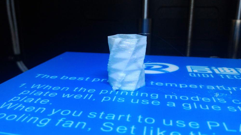

ho notato che se stampo un oggetto da solo e singolo materiale nessun problema.

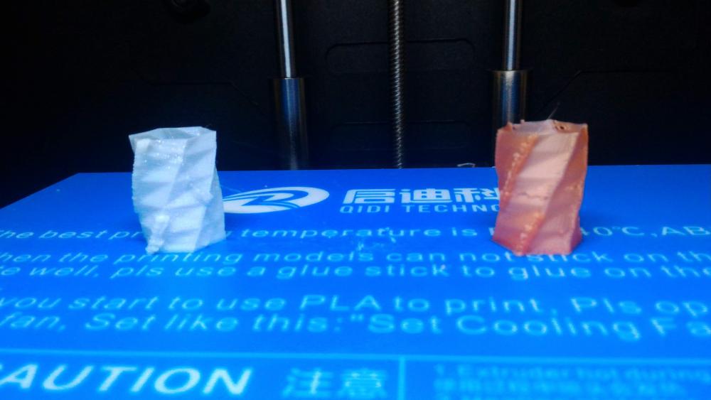

se invece stampo lo stesso pezzo ma con due materiali diversi (tipo a sx materiale A ed a dx materiale B) ho diversi pb, in particolare un accumulo di materiale in determinati punti (dove l'uggello si ferma per un pò e poi riparte).
ho provato ad aumentare la velocità di ritrazione (100) e la quantità (3mm) ma nessun miglioramento.
cosa posso fare?

ciao per avere dei buoni risultati dovresti usare con il doppio estrusore il cosidetto prime pillar, che consente agli ugelli che non hanno stampato di scaricarsi e pulirsi,e anche ooze shild, questi tipi di soluzione le trovi su software tipo simplify 3d e se non ricordo male repetier host e kissslicer, te che software usi?
ti posto il link di simplify 3d dove spiega come stampare con due estrusori.
https://www.simplify3d.com/support/tutorials/printing-with-multiple-extruders/

io sto usando makerbot desktop e non trovo queste funzioni.
sai se esistono in questo programma?
una funzione che vedo è il purge wall, ma non so se sia la stessa cosa.

non conosco il programma makerbot,per cui non posso dirti nulla in merito.
dipende dalla dimestichezza che hai sulla tua stampante con repitier ottieni bei risultati ma devi impegnarti, a trovare i parametri ideali per la tua stampante,io ad essere onesto lo utilizzo ogni tanto per fare delle prove al momento utilizzo quasi esclusivamente simplify.
all inizio avevo seguito questa guida per repitier te la posto se può tornarti utile:
http://www.instructables.com/id/how-to-printer-with-dual-extruders/
