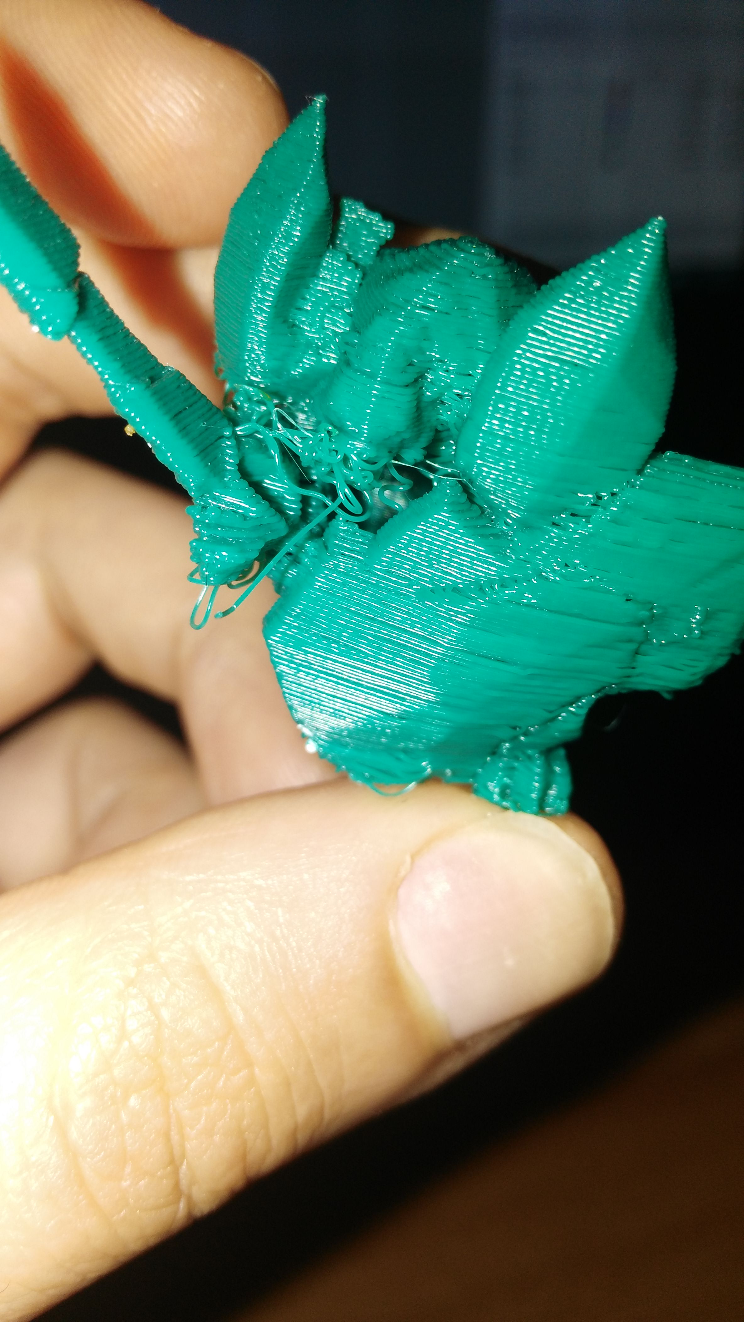

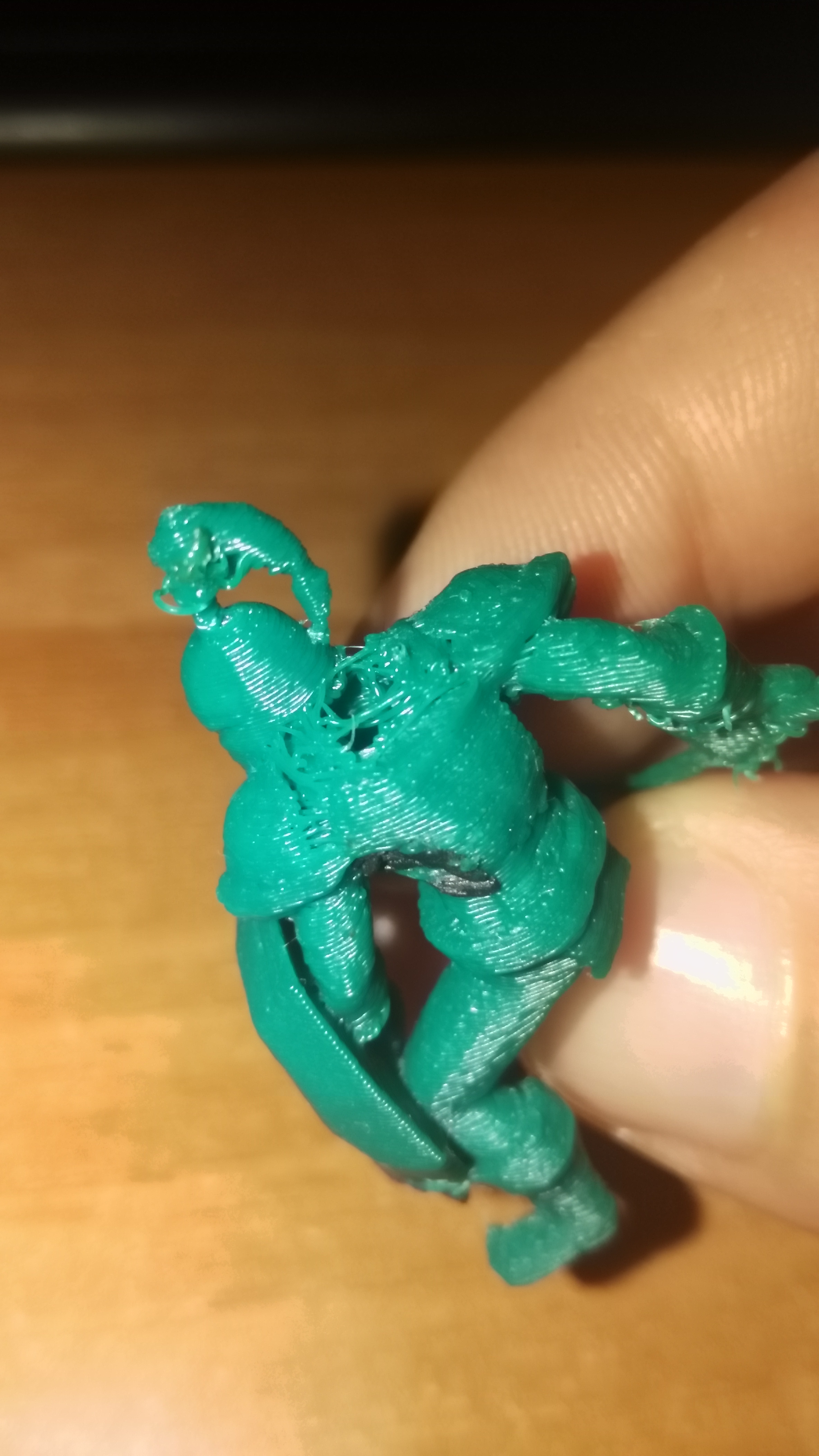

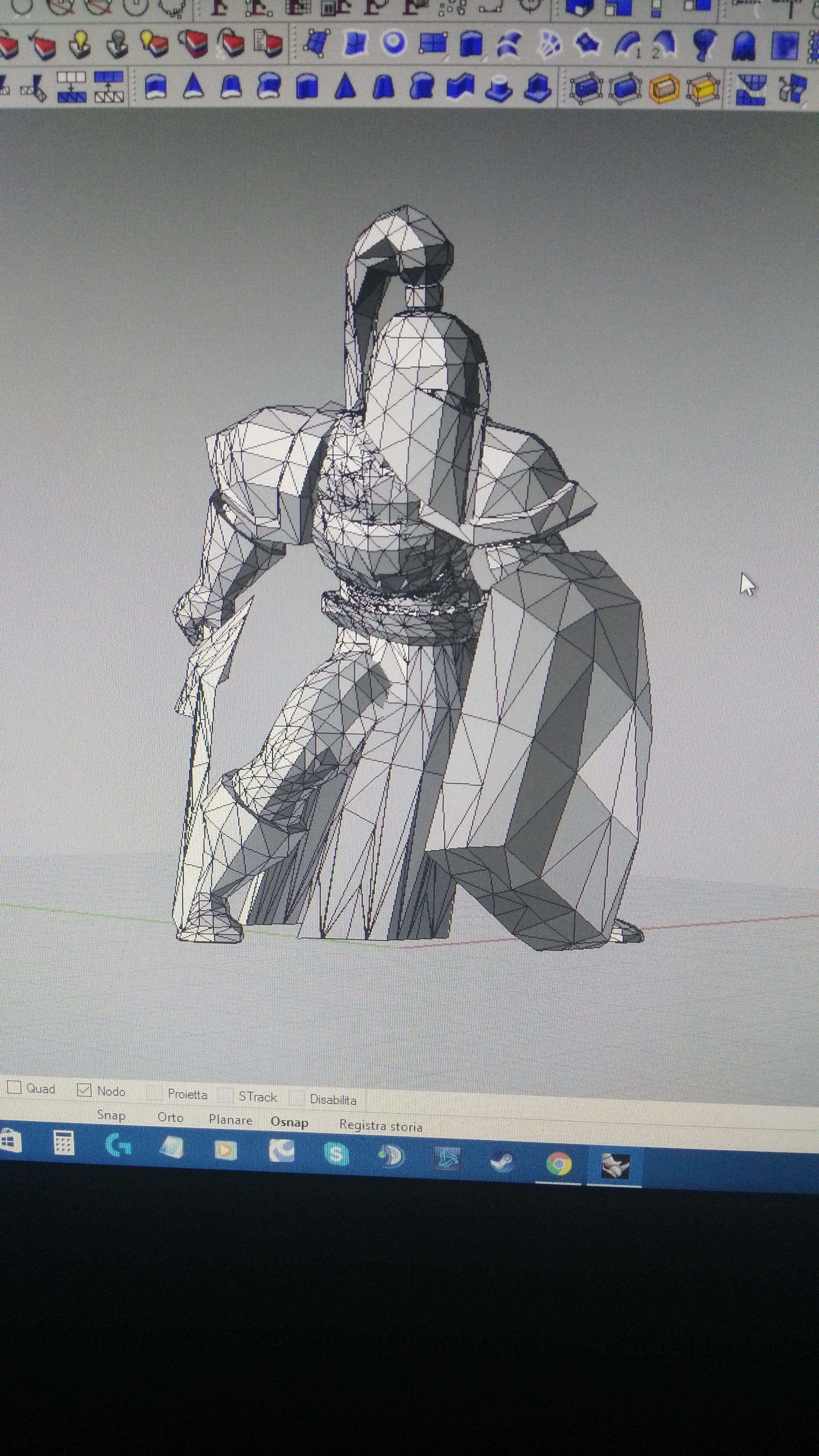

FlaviusLucidi91 Inviato 22 Giugno 2016 Condividi Inviato 22 Giugno 2016 ciao a tutti :D sono flavio e ho una Wanhao Duplicator 4S con doppio estrusore. è la mia prima stampante quindi ancora non sono bravo nel lavorarci ma se posso avere delle informazioni da qualcuno di voi che possiede la mia stessa stampante ne sarei più che felice e lo ringrazio commosso fino all'osso. io volevo fare delle miniature personalizzate, e tramite dei modelli 3D pensavo di modificarli in modo da fare le personalizzazioni che mi vengono richieste. io all'università utilizzavo Rhinoceros e riesco a fare le modifiche al modello 3D, in modo tale che la miniatura venga stampata adeguatamente. i problemi sorgono nella stampa; le miniature me le fa bucate e in alcuni punti non mi definisce bene la superficie, sembrano "sfilacciate" o addirittura bucate, come se la stampante non mi vuole fare la superficie della miniatura stessa (premetto che ho anche l'ugello da 0,2 mm in modo da ottenere una qualità di stampa migliore). Per lanciare la stampa utilizzo il Replicator G, come è indicato nel libro delle istruzioni ma anche se cambio i valori di settaggio della temperatura e altri valori la cosa sembra che non cambia.... sono due mesi che sono bloccato e non riesco a risolvere il problema; per favore aiutatemi grazie in anticipo Cita Link al commento Condividi su altri siti Altre opzioni di condivisione...
Alessandro3d Inviato 23 Giugno 2016 Condividi Inviato 23 Giugno 2016 Ciao! Una domanda: Controlla nel preview della stampa, se il modello dovrebbe uscire bene. Non conosco Replicator G, ma immagino che ci sarà un'anteprima della stampa.. Escluso questo, è un problema di modellazione: Rhino, non va molto d'accordo con le mesh (perché quella che hai in foto è una mesh, e non una nurbs) e per chiudere eventuali fori, devi creare una superficie nurbs e volendo, la converti in mesh. 1 Cita Link al commento Condividi su altri siti Altre opzioni di condivisione...
