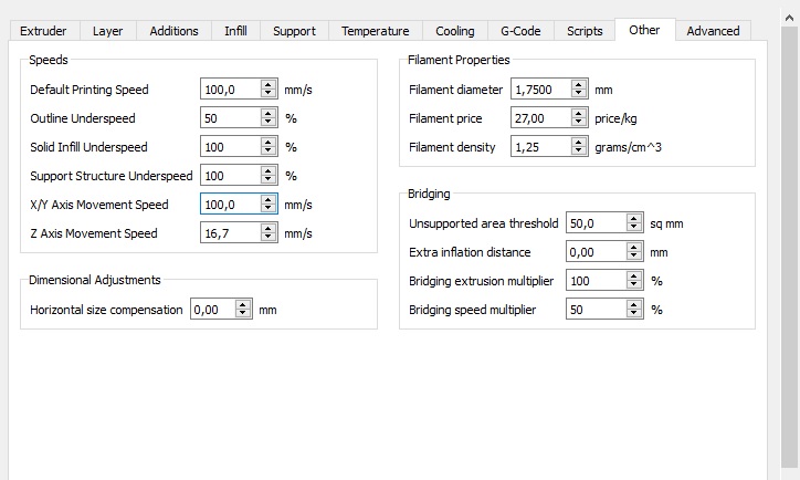

io sto parlando della qualità della stampante, non delle stampe, poi tutto dipende da velocità di stampa e il materiale.. magari li hai stampato ad 1mm al minuto..
materiale PLA Stampa3dsud , mentre la gomma e' plastink, le velocita' le vedi qui sotto, se hai ancora dubbi c'e' questo post dove TUTTI abbiamo questa stampante :

21 ore fa, Adryzz dice:
bhe, foto non dice niente. E come dire che il "Pandino" raggiunge 300km/h e postare una foto con il contakm smontato tenendo la freccia al massimo con le ditte..
mah, non so se vale la pena a perdere tempo con quella stampante. Fate quello che volete. io ho detto quello che so.. poi..

53 minuti fa, 3Dmoskcustoms dice:
Quindi mi stai dando del bugiardo in poche parole ... io ho fatto questi post in assoluta onesta' visto che non ho nessun interesse personale che Zande spenda 300 o 30.000 euro, inoltre ho postato il link della discussione su questo stesso forum della stampante in oggetto, in cui molte persone tra cui un fablab che ne ha SOLO 13 ne evidenzia i grandi pregi visto il piccolo costo.
