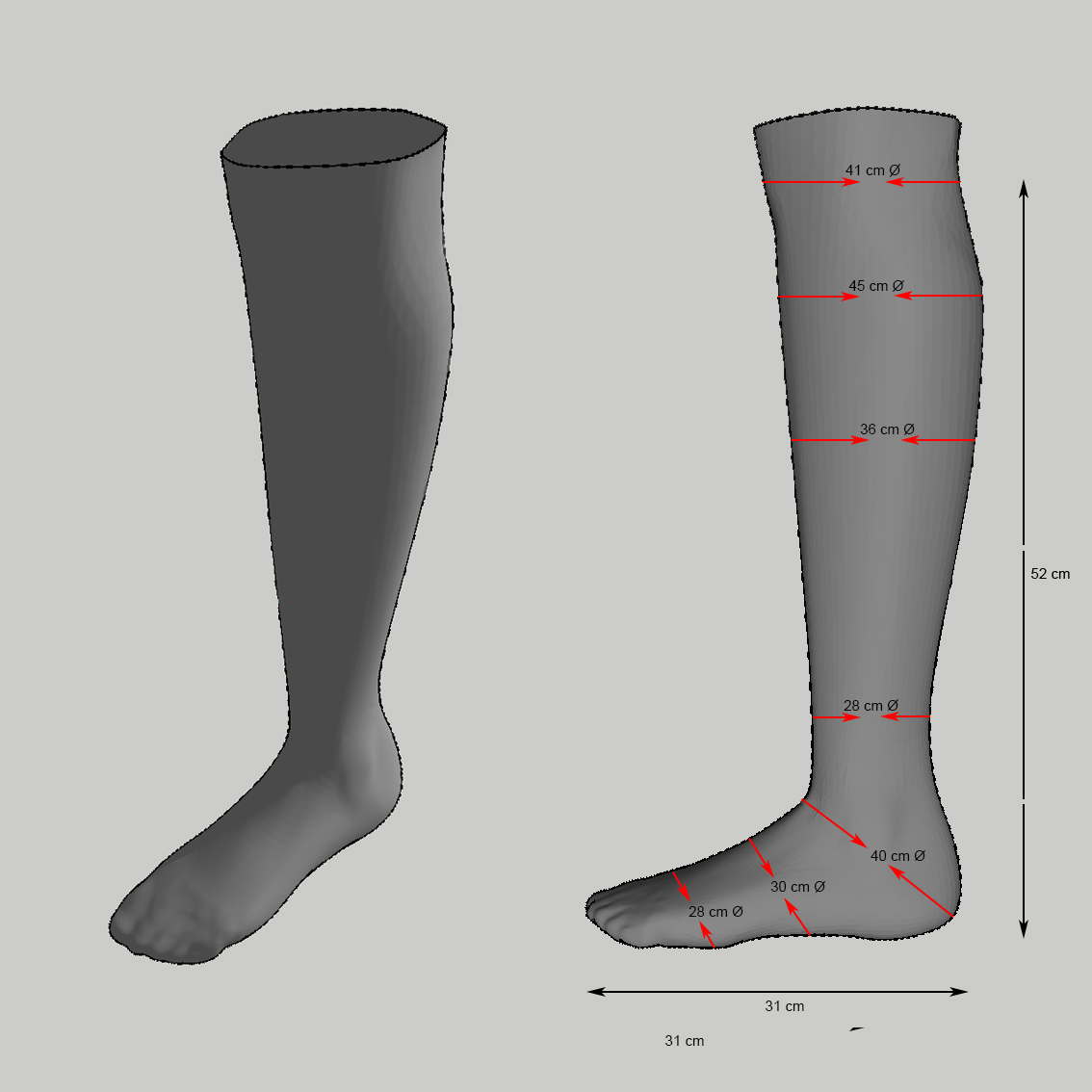

Davide Dedoro Schinelli Inviato 1 Ottobre 2014 Inviato 1 Ottobre 2014 Buongiorno a tutti.Ho un grosso problema, lavoro per una nota azienda di abbigliamento sportivo, seguo il reparto calze sportive.Devo realizzare delle gambe in 3d con misure reali di piede, altezza gamba, larghezza polpaccio....Che programma mi consigliate di utilizare? io ho gia' una gamba in 3ds ma non riesco a modificarla a mio piacimento...avete qualche idea o soluzione per modellare tutte le taglie? da bambino a donna...fino ad arrivare alle taglie da uomo???grazie mille Cita
Ospite Inviato 1 Ottobre 2014 Inviato 1 Ottobre 2014 ciao! certo che una stampa fino a 50cm di altezza non è proprio una cosa da niente!comunque per la modellazione puoi usare rinocheros o solidworks, se no esistono software gratuiti come blender o sketchup. in alternativa puoi farti prestare dei piedi e scannerizzarli in 3d, per avere dei modelli molto fedeli alla realtà, certo avresti bsiogno di modelli affidabili =) Cita
Davide Dedoro Schinelli Inviato 1 Ottobre 2014 Autore Inviato 1 Ottobre 2014 CIAO LEOUZho provato a importare il mio 3ds in blender e sketchup...pero' non e' che e' semplicissimo proporzionarlo alla realta'.per quanto riguarda la stampa, sono in contatto con la wasp che utilizza una 60/40...Mi ha gia' fatto un modello...pero' adesso devo creare tutte le altre taglie quindi...ogni taglia dovra' avere il suo disegno... impazziro'!! Cita
Ospite Inviato 1 Ottobre 2014 Inviato 1 Ottobre 2014 @Davide Dedoro Schinelli Sei un medico? Se sì ti conviene usare penso la tac e da lì tramite un software si possono estrapolare modelli praticamente già pronti per la stampa Cita
Davide Dedoro Schinelli Inviato 2 Ottobre 2014 Autore Inviato 2 Ottobre 2014 ciaonon non sono un medico ma un tecnico di una azienda che fa abbigliamento sportivo... http://www.x-bionic.it/seguo il reparto calze, voglio creare una scala di forme gambe (fino al ginocchio) di tutte le taglie. da quella di un bambino fino a quella da uomo. quindi devo creare dei 3ds con tutte le misure... il problema è che non ho dimestichezza con programmi tipo maya o 3d studio... non si trovano in rete file del genere o sono il primo al mondo che vuole una gamba 3d?? io ho un 3ds di una gamba ma una volta stampata abbiamo notato che e' spoporzionata (largezze polpaccio / lunghezza tibia / lunghezza piede)...mi serve un programma per poterlo modificare a mio piacimento...vi allego il 3ds... se vi interessa.... Cita
Ospite Inviato 2 Ottobre 2014 Inviato 2 Ottobre 2014 Cavolo certo che la conosco x bionic! eh li secondo me ti conviene lavorare con le poly di 3ds max, penso che ne avrete altre li in azienda quindi magari fate delle foto in stile sezione pianta ecc ecc e poi le mettete nel programma per poi "ricalcarle" con una poly che poi di fatto parti da un semplice cubo ad esempio però così facendo i esci ad avere delle misure precise per il vostro utilizzo Cita

iLoveDooM Inviato 10 Novembre 2014 Inviato 10 Novembre 2014 il consiglio spassionato è andare su soluzioni software più industriali con parametrizzazione aggiuntive dei modelli. il tuo caso con uso di forme organiche è da pensare per NURBS con software come Rhinoceros (in versione Mac OSX è in beta e libera al momento) o SolidThinking Evolve (circa 1200€ in base alla licenza). In alternativa tutto è un inferno, lo dico per esperienza diretta e per consulenze passate, e non c'è opensource che tenga (e qui c'è tanto da dirne...). Cita
Massy_AM Inviato 14 Novembre 2014 Inviato 14 Novembre 2014 Ti consiglio di esportare la gamba da 3DS in .iges e importarlo in Rhino (90 giorni di prova) che lavora in NURBS.Altri consiglio non so darteli! Come già hai fatto, potresti appoggiarti a WASP per la creazione dei disegni su misura Cita
