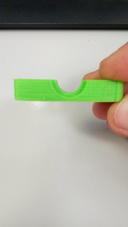

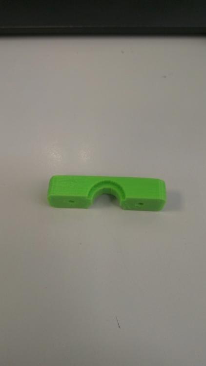

Giuseppe Grassano Inviato 8 Settembre 2016 Autore Inviato 8 Settembre 2016 Ecco il primo pezzo sembra abbastanza buono che dite? Cita
Alep Inviato 8 Settembre 2016 Inviato 8 Settembre 2016 Complimenti , Se debbo essere sincero non ci avrei scommesso che ci saresti riuscito, complimenti davvero Cita
Giuseppe Grassano Inviato 9 Settembre 2016 Autore Inviato 9 Settembre 2016 Voglio essere sincero anche io Non credevo di farcela stavo per gettare la spugna poi mi sono ripreso et voilà Un consiglio ho notato che i pezzi stampati sono di pochi millimetro fuori squadro sapete dirmi dove agire per correggere grazie Cita
Alep Inviato 9 Settembre 2016 Inviato 9 Settembre 2016 Fuori squadro è un pò generico, sono troppo grandi? sono storti? sono più larghi del dovuto? Hanno un mm in più del previsto? e da dove li hai presi? Cita
Giuseppe Grassano Inviato 12 Settembre 2016 Autore Inviato 12 Settembre 2016 Ciao,sono leggermente storti si parla di 1o 2 mm presi da thingiverse Cita
