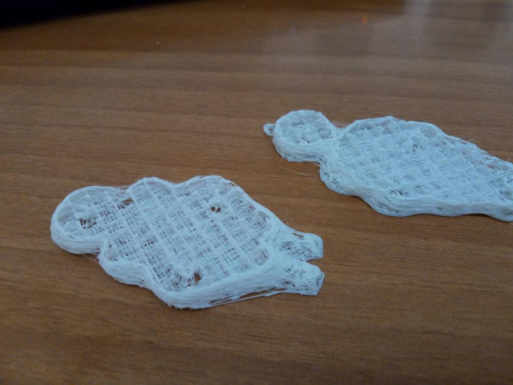

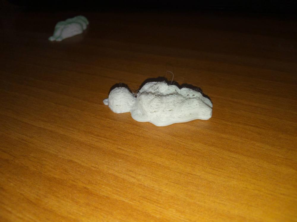

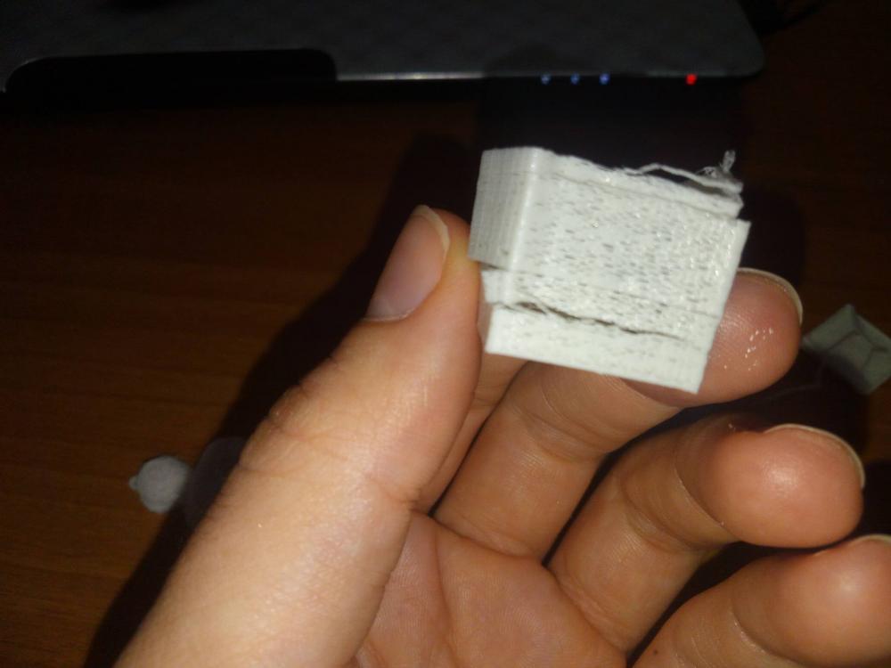

Salve a tutti,
Ho una stampante 3D DeltaWasp 4070. Dopo prime stampe in PLA piuttosto precise ho iniziato ad avere problemi probabilmente di sottoestrusione, con livelli mancanti e/o buchi in superficie. Pensando fosse un problema di residui nell'estrusore ho fatto una prova in ABS per spurgarlo, ma continua a estrudere male (allego foto).
In oltre, in queste situazioni quando vado a reinserire il filamento, portando l'estrusore a temperatura (180°) il tirafili si muove spesso a scatti o gira a vuoto.
Il filamento utilizzato è da 1.75 di diametro di Eumakers, ho stampato sia a 195° che 185° di temperatura senza grossi cambiamenti.
Non capisco se possa essere un problema di filamento, tirafili, parametri o estrusore otturato...
Grazie in anticipo!
  • Risposte 3
Ciao, sembrerebbe un problema di temperatura. Se senti il classico tac tac della puleggia che gratta il filo sicuramente stai stampando a temperatura troppo bassa. Aumenta a 200 e vedi che cosa succede.
E si,  direi che si tratta di un problema di alimentazione del filamento. Prova a smontare e a controllare il gruppo estrusore con la relativa puleggia spingi filo. Il problema deve essere lì.
