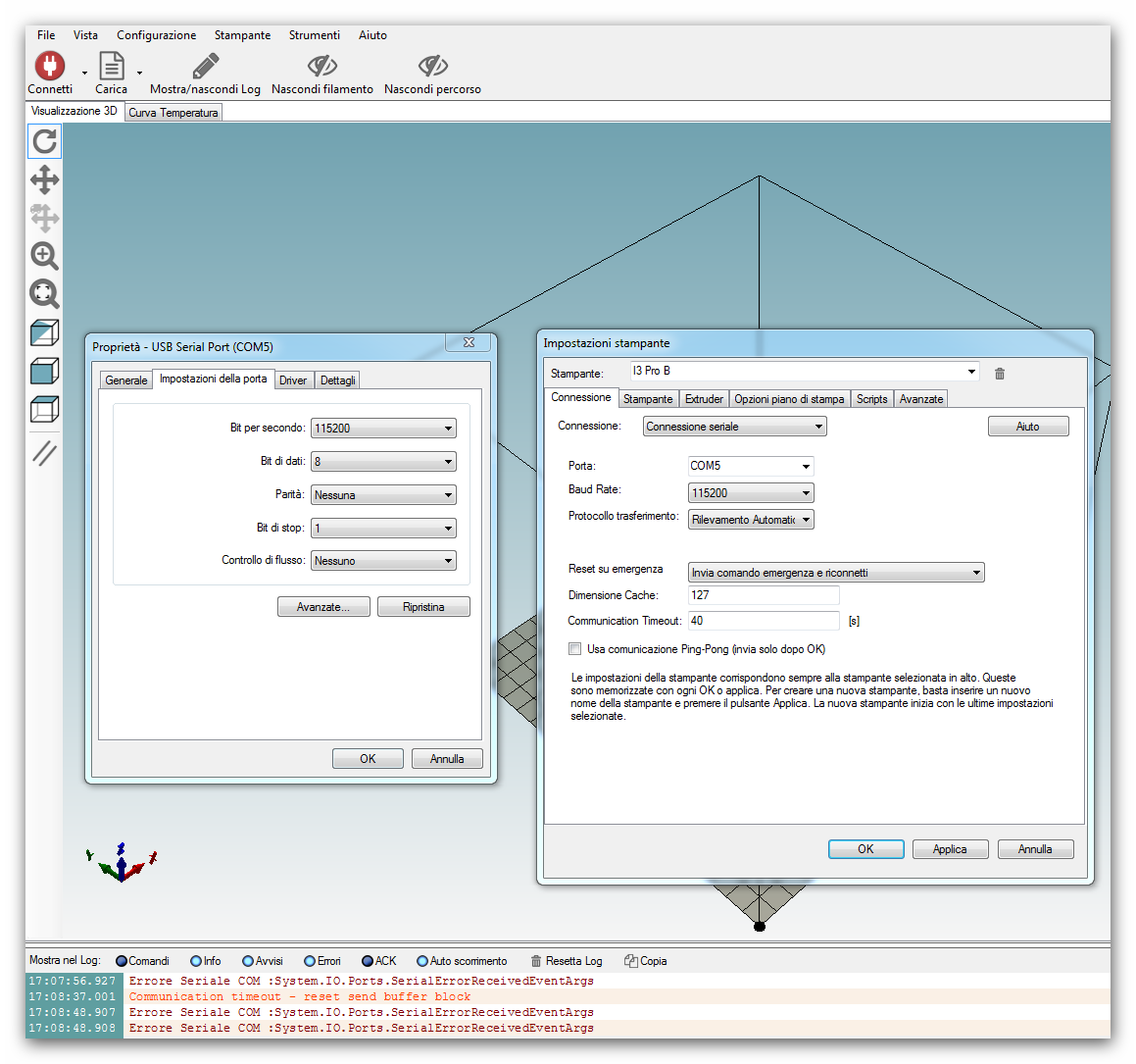

Ciao Ragazzi... Mi unisco a questo topic... Ieri ho assemblato la mia Geeetech I3 Pro B, settato piatto ed estrusore senza problemi... I problemi invece sono nati quando ho cercato di farla comunicare col pc tramite Repetier-Host V1.6.0, cliccando "Connetti" il tasto diventa per un attimo verde e poi ritorna rosso, e sul log dice "Errore Seriale COM :System.IO.Ports.SerialErrorReceivedEventArgs"; anche cambiando Baud Rate la situazione non cambia, con la differenza che a 115200 rimane connesso ma non riesce comunque a comunicare dando sempre lo stesso errore... da cosa può dipendere??

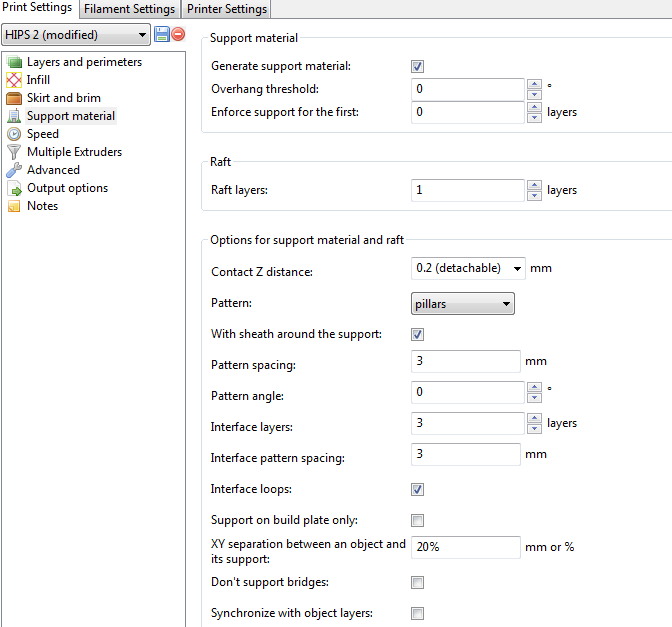

No no, il lato del modello di Stitch è stato stampato tutto sul supporto. L'originale è verticale ma sdraiandolo risparmiavo tempo e filamento. Le stampe mi vengono perfette tranne dove sono i supporti. Vedi lo Spider-man di sopra? Il supporto era sotto il mento e lì è venuto male infatti ho scartavetrato abbondantemente ma per il resto il modello è ottimo. Ti allego anche una foto. Stampato con PLA a 205C senza ventola sull'estrusore. Comunque oggi ho provato anche a stampare Stitch con l'HIPS  che a parametri è simile all'ABS la situazione è migliorata di poco, quindi la stampa rimane indecente a vedersi. Allego anche i miei parametri di Slic3r così da capire se l'errore è lì

Ciao, quanto è grande il modello stampato?

Ciao, se parli di spider-man circa 10x10x5 cm

Scusa per la risposta in ritardo. Comunque secondo me puoi eliminare quasi del tutto lo z wobble che si vede nella stampa se regoli di fino le cinghie e i giunti dell'asse Z. Pure gli anti z wobble che ho postato nel primo post aiutano parecchio.
