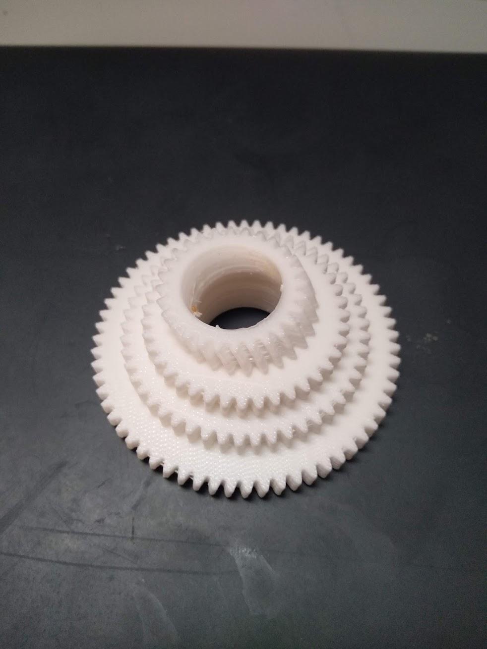

marcottt Inviato 16 Luglio 2019 Condividi Inviato 16 Luglio 2019 Non usare ventola sul primo layer. Anycubic kossel linear plus,Inviato utilizzando Tapatalk Cita Link al commento Condividi su altri siti Altre opzioni di condivisione...
Joker78 Inviato 16 Luglio 2019 Condividi Inviato 16 Luglio 2019 Che tipo di lacca usi? Cita Link al commento Condividi su altri siti Altre opzioni di condivisione...
andrezanna Inviato 16 Luglio 2019 Condividi Inviato 16 Luglio 2019 2 minuti fa, Joker78 dice: Che tipo di lacca usi? La splend'or forte. Cita Link al commento Condividi su altri siti Altre opzioni di condivisione...
Joker78 Inviato 16 Luglio 2019 Condividi Inviato 16 Luglio 2019 7 minuti fa, andrezanna dice: La splend'or forte. Non è che la testa del nozzle quando si sposta frega sulla stampa? Cita Link al commento Condividi su altri siti Altre opzioni di condivisione...
andrezanna Inviato 16 Luglio 2019 Condividi Inviato 16 Luglio 2019 2 minuti fa, Joker78 dice: Non è che la testa del nozzle quando si sposta frega sulla stampa? No, praticamente si attacca bene, poi si alza da solo, quando l'estrusore è già "lontano". Poi dal secondo layer in su tutto bene. Però sono riuscito abbastanza a risolvere schiacciando di più sul piatto. Provo a schiacciarlo ancora di più e vi faccio sapere. Cita Link al commento Condividi su altri siti Altre opzioni di condivisione...
vincenzo Mattioli Inviato 16 Luglio 2019 Condividi Inviato 16 Luglio 2019 Ciao ragazzi,durante la stampa la Prusa i3x sembra che vada a tratti e non estrusa in maniera continuativa il pla...cosa posso fare per risolvere? Cita Link al commento Condividi su altri siti Altre opzioni di condivisione...
andrezanna Inviato 16 Luglio 2019 Condividi Inviato 16 Luglio 2019 28 minuti fa, vincenzo Mattioli dice: Ciao ragazzi,durante la stampa la Prusa i3x sembra che vada a tratti e non estrusa in maniera continuativa il pla...cosa posso fare per risolvere? Ciao, senti un tac tac dal motore? Può essere che sei troppo schiacciato sul piatto. Cita Link al commento Condividi su altri siti Altre opzioni di condivisione...

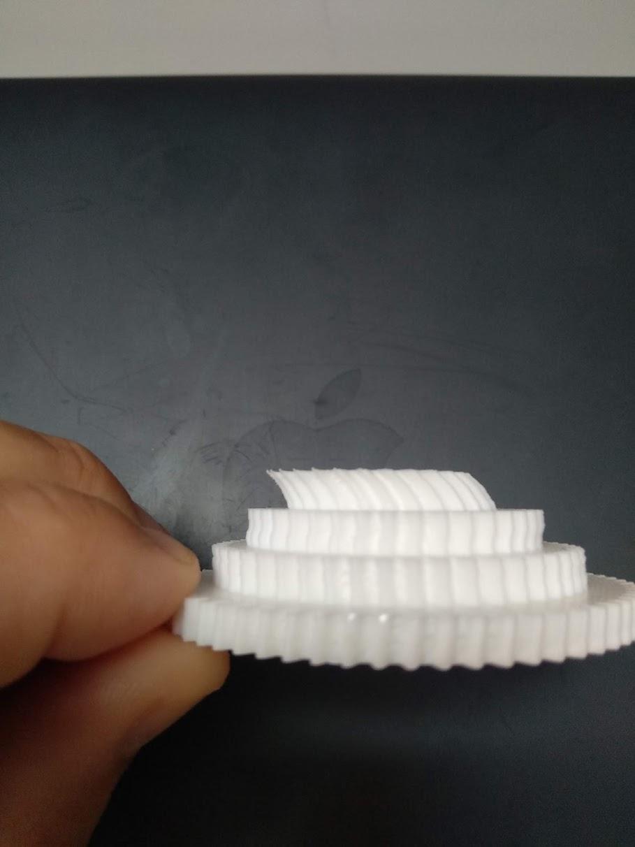

Exxio Inviato 19 Agosto 2019 Condividi Inviato 19 Agosto 2019 Ciao, qualcuno può aiutarmi? velocità di stampa 20mm/s altezza layer 0.1 100% fill Cita Link al commento Condividi su altri siti Altre opzioni di condivisione...
andrezanna Inviato 19 Agosto 2019 Condividi Inviato 19 Agosto 2019 1 ora fa, Exxio dice: Ciao, qualcuno può aiutarmi? velocità di stampa 20mm/s altezza layer 0.1 100% fill Benvenuto nel mondo del layer shifting!😅 Devi controllare che le cinghie siano bene strette, quasi come corde di chitarra, se provi a suonarle devono fare il suono ( non so la nota 😂) Inoltre assicurati di usare la vaselina (e non altri lubrificanti perche a mia esperienza non fanno tanto quanto) per sciolinare l'asse x ( se interpreto giusto lo spostamento). Cita Link al commento Condividi su altri siti Altre opzioni di condivisione...
Exxio Inviato 19 Agosto 2019 Condividi Inviato 19 Agosto 2019 Grazie. Provo subito Cita Link al commento Condividi su altri siti Altre opzioni di condivisione...
