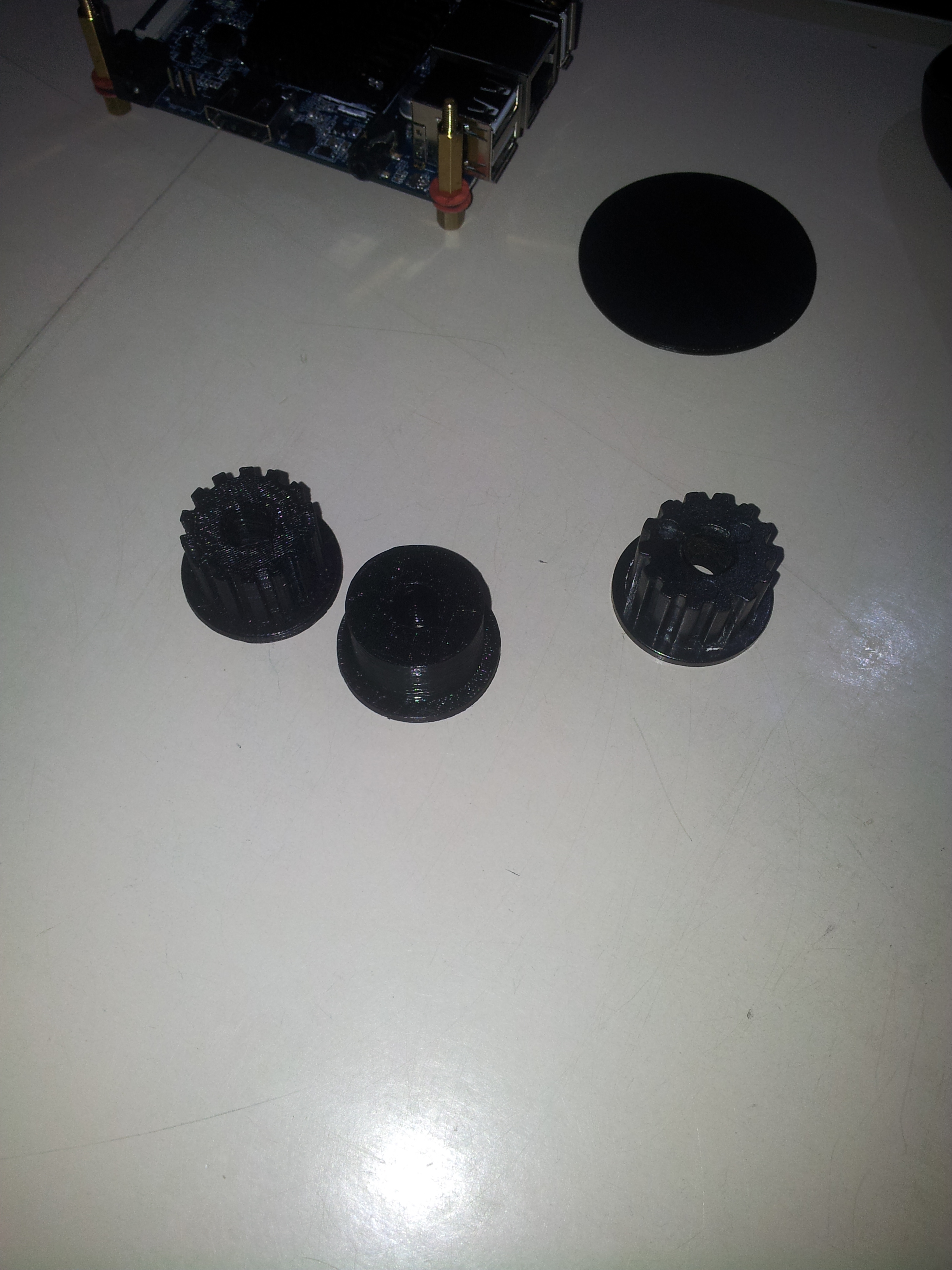

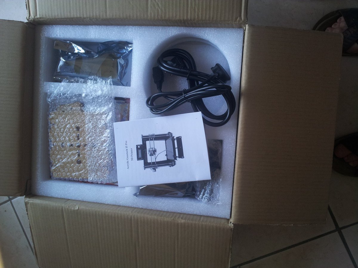

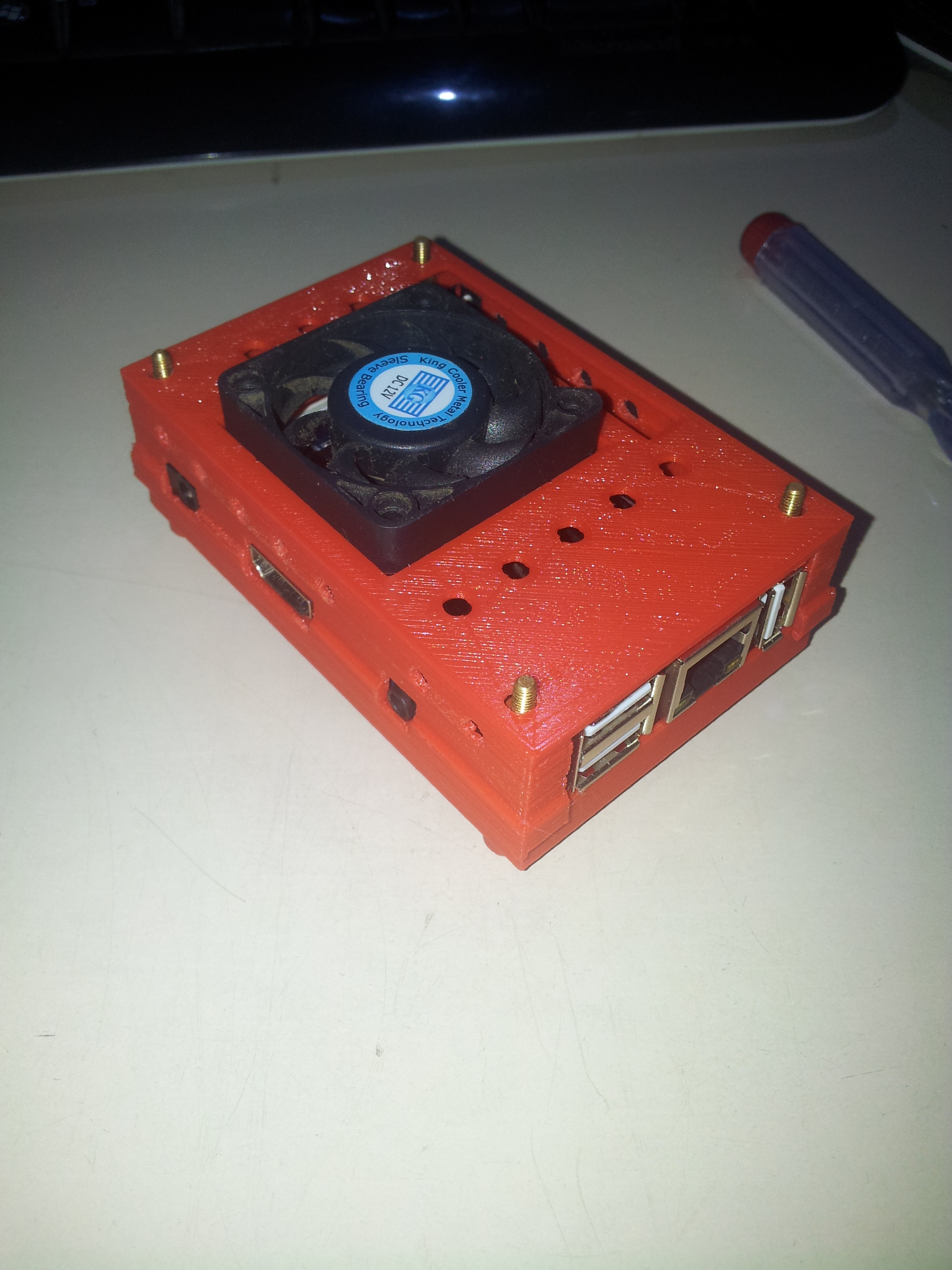

Domenico mx Inviato 21 Agosto 2016 Inviato 21 Agosto 2016 Ho comprato la stampante Geetech su ebay a 200€, la pro B, ho contrattato col venditore (dalla germania), un mesetto fa. Si monta facilmente anche se nel mio caso non c'erano manuali o altro, ma solo un opuscolo con l'elenco dei pezzi ma sulle ultime pagine c'era il link al sito dove scaricare le guide. Ho avuto un problema nel montaggio, ma risolto questo poi la stampante funziona bene. Per adesso sto stampando solo in PLA Vi mosto alcune stampe, e lo scatolo della stampante appena arrivato. 2 Cita
