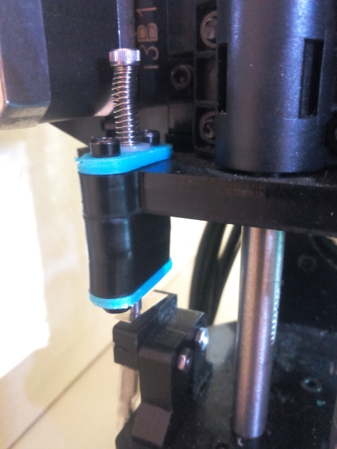

Alep Inviato 7 Novembre 2016 Inviato 7 Novembre 2016 Le modifiche sono due La prima è proprio per il livellamento del piatto che in questo modo può essere fatto completamente dall'alto senza doversi ammattire con le irraggiungibili farfalline, la seconda serve per ridurre il gioco dell'endstop asse z ma non so se per la tua stampante va bene. nell'angolino per il piatto il foro va allargato col trapano, adesso è solo marcato, scelta fatta perchè da una maggior robustezza al tutto. AngoloPiatto.stl ZEndStop.stl Cita
baxbax Inviato 7 Novembre 2016 Inviato 7 Novembre 2016 @Alep Grazie di tutto. I primi a essere fatti , saranno gli angoli. Per lo Z endstop, per adesso non ho avuto problemi. Grazie Ciao Cita
