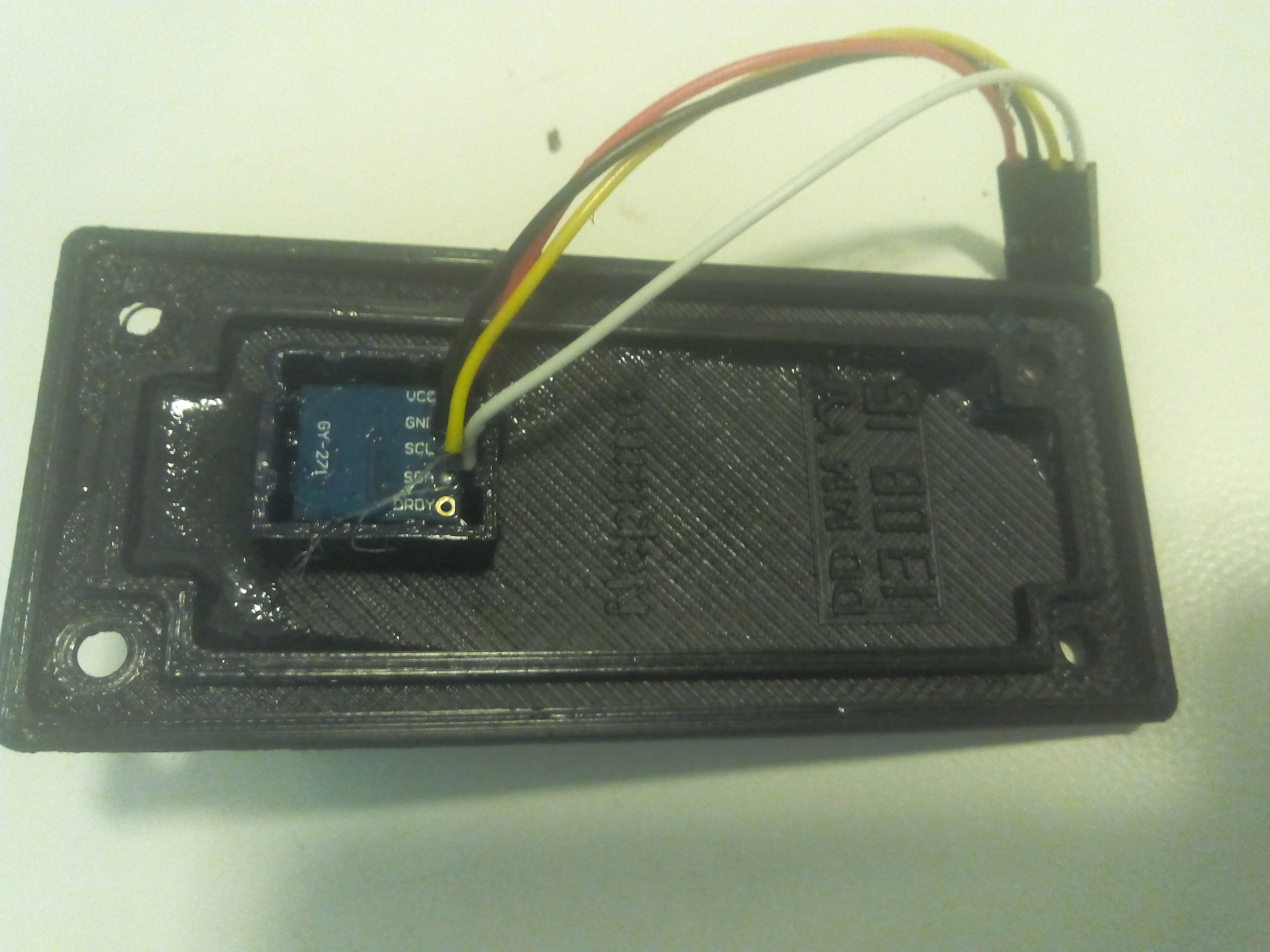

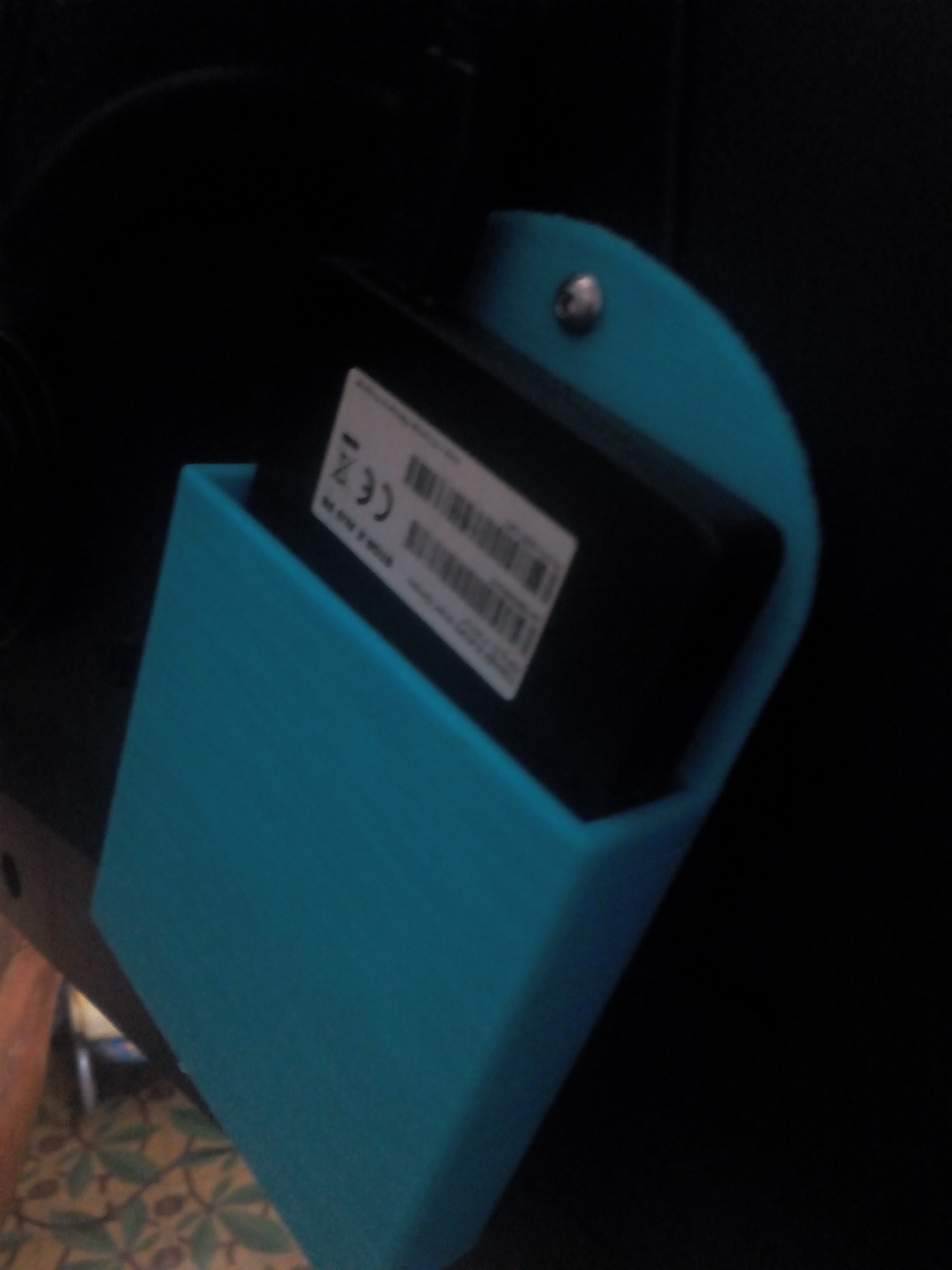

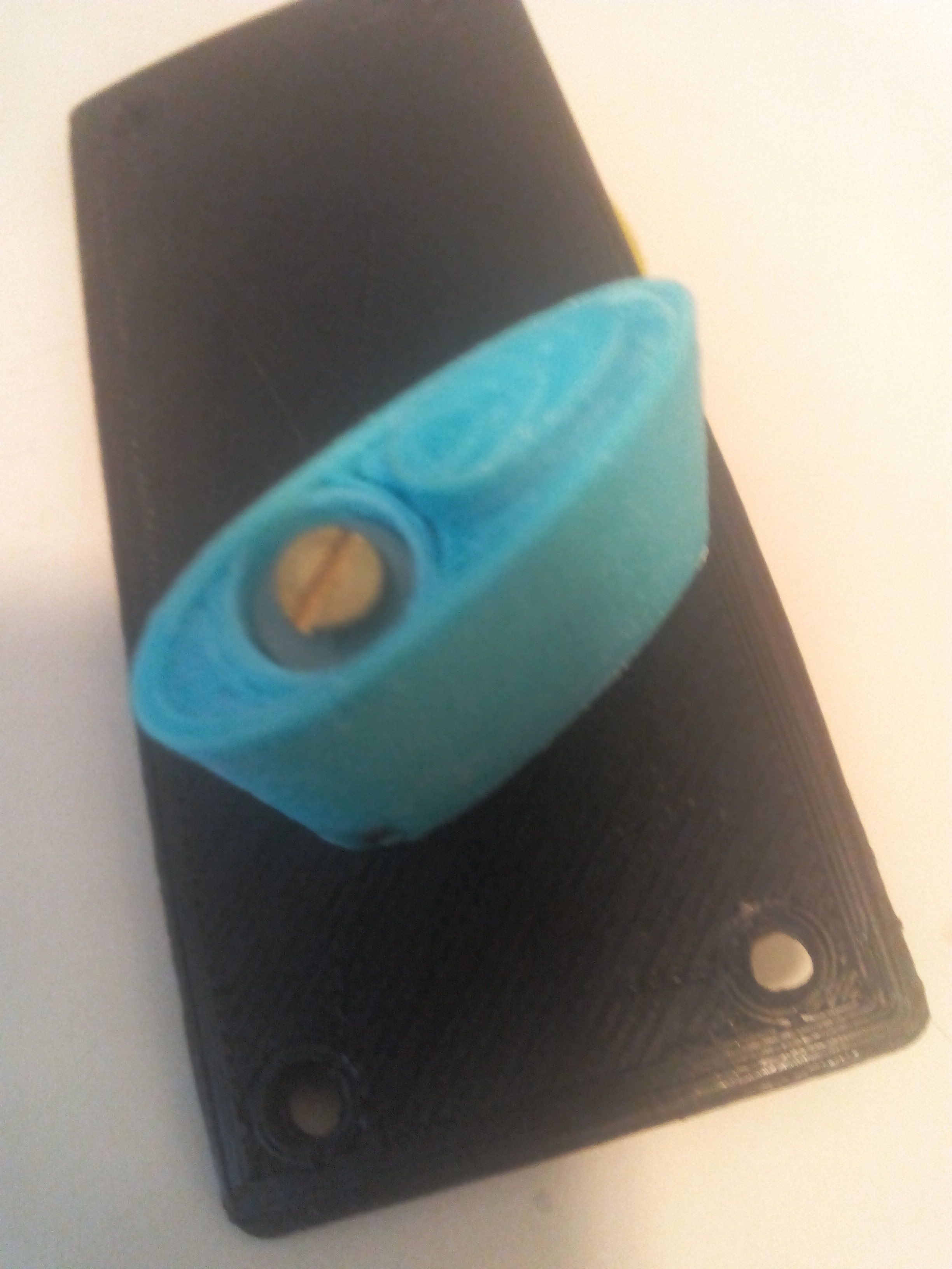

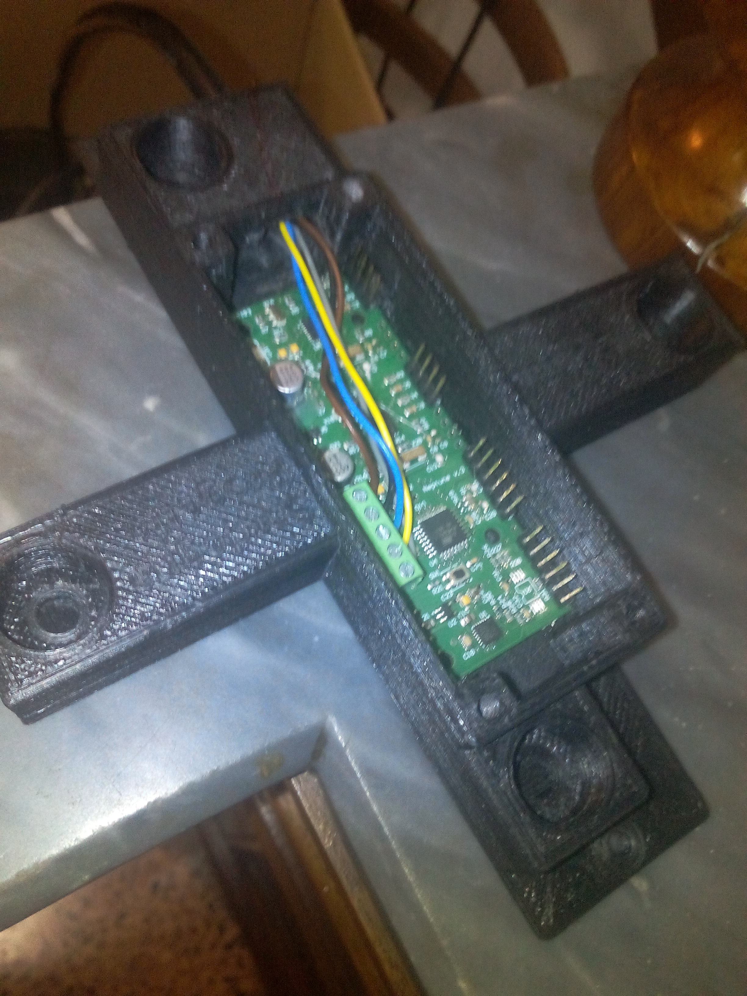

Le foto sono relative alle stampe relative al progetto Neptune che sto seguendo in questo momento
Scatola completa, coperchio visto da sotto e da sopra con bandierina, Ed in ultimo porta hdd da televisore.
