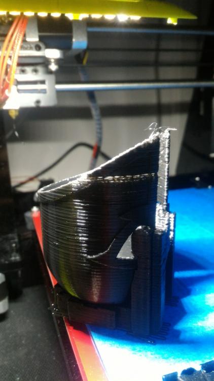

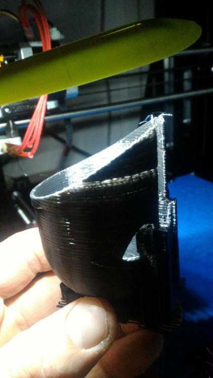

Ciao, grazie infinite per la tua considerazione. Prima di scrivere oggi avevo lanciato un'altra prova dell'elmo prima dell'arrivo della ventola domani. Con una piccola accortezza, ho lasciato tutto su auto nella sezione speed. Con i vari settaggi che avevo provato andavo da un'ora e 1/4 a due ore o poco più. Io ho deciso solo'angolazione dei supporti, se fosse per Slic3r stamperebbe un muro tutto in torno. Risultato,  stampa di oltre 4 ore decise dal programma, Torno a casa dal lavoro l'elmo è stampato abbastanza bene considerando che stampo a 0.2mm di layer height con l'unico difetto di layers staccati quasi alla fine e poi di nuovo stampati bene. Cosa può essere stato?
E' palesemente un problema di trascinamento del filo.
Se non ricordo male la tua stampante è come la mia e quindi ha il gruppo di trascinamento in acrilico. E' un particolare su cui questa stampante è molto debole, conviene sostituirlo anche con calma con uno in alluminio, ti metto qui un link su aliexpress che ti può essere utile anche nel caso dovessi comperarlo altrove, cosi sai di cosa si parla
https://it.aliexpress.com/item/Free-Shipping-MK8-extruder-aluminum-block-DIY-kit-Makerbot-dedicated-single-nozzle-extrusion-head-aluminum-block/32351220044.html?spm=2114.13010708.0.0.doPWVH
il tipo B
nel frattempo dovresti smontare il gruppo di trascinamento e controllare l'unica vite a testa fresa a croce che c'è che è quella su cui fa perno la leva di pressione del filo. Di fabbrica hanno il vizio di stringerla a morte ed in questo modo tolgono forza alla leva, alleggeriscila appena appena, lo senti se la leva si muove più libera.
Questo in genere risolve il problema, non credo che la tua stampante abbia altri problemi di eccesso di residui o di ingranaggio di trascinamento consumato, è troppo nuova,
Naturalmente verifica anche che la bobina di filo ruoti senza problemi
Comunque ti consiglio caldamente di pensare la sostituzione del gruppo di trascinamento.

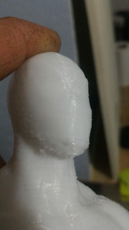

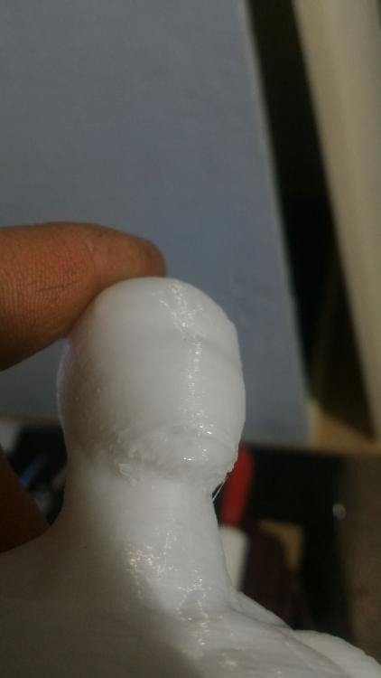

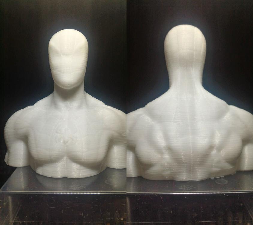

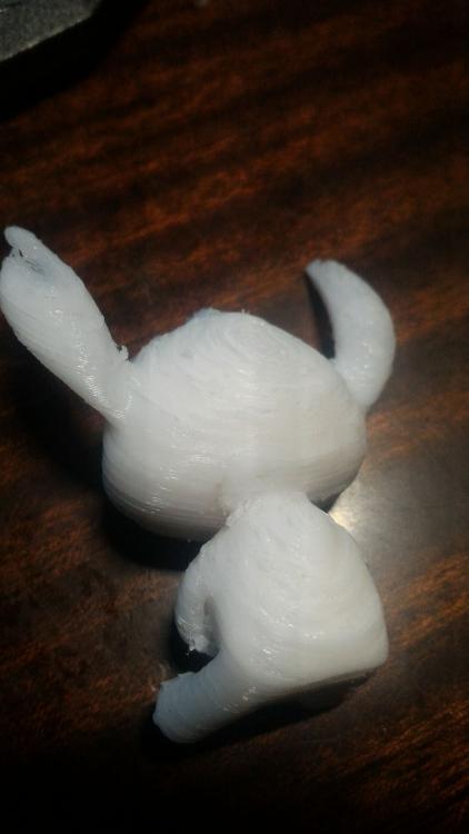

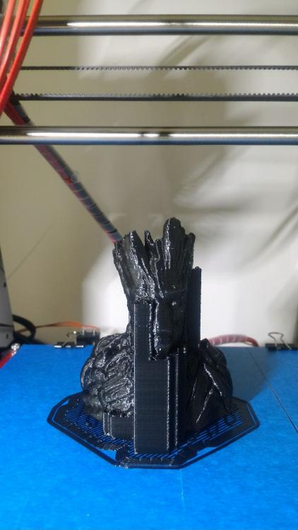

Volevo porre un quesito però, a voi come viene la stampa che si sviluppa sui supporti? A me fa schifo, per farmi capire allego 4  foto. Dove sbaglio?

Mamma mia che disastro .... e non parlo della parte relativa ai supporti, credo sia PLA vero ? raffreddareeeeeeeeeeeeee
estrusore sui 190 gradi piatto a 40 e ventola sul piatto a velocita' TZUNAMI !!!!

No no, il lato del modello di Stitch è stato stampato tutto sul supporto. L'originale è verticale ma sdraiandolo risparmiavo tempo e filamento. Le stampe mi vengono perfette tranne dove sono i supporti. Vedi lo Spider-man di sopra? Il supporto era sotto il mento e lì è venuto male infatti ho scartavetrato abbondantemente ma per il resto il modello è ottimo. Ti allego anche una foto. Stampato con PLA a 205C senza ventola sull'estrusore. Comunque oggi ho provato anche a stampare Stitch con l'HIPS  che a parametri è simile all'ABS la situazione è migliorata di poco, quindi la stampa rimane indecente a vedersi. Allego anche i miei parametri di Slic3r così da capire se l'errore è lì
