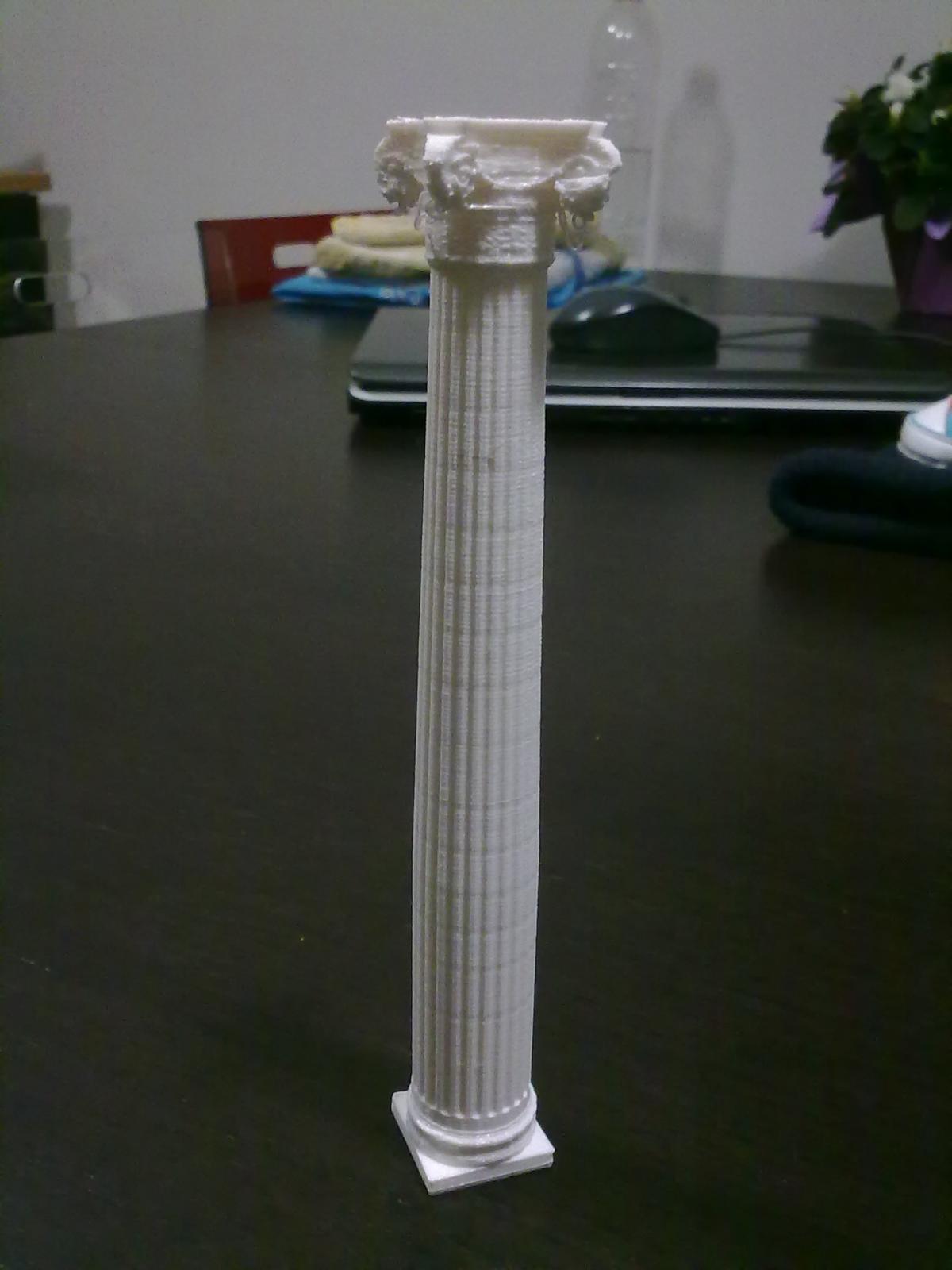

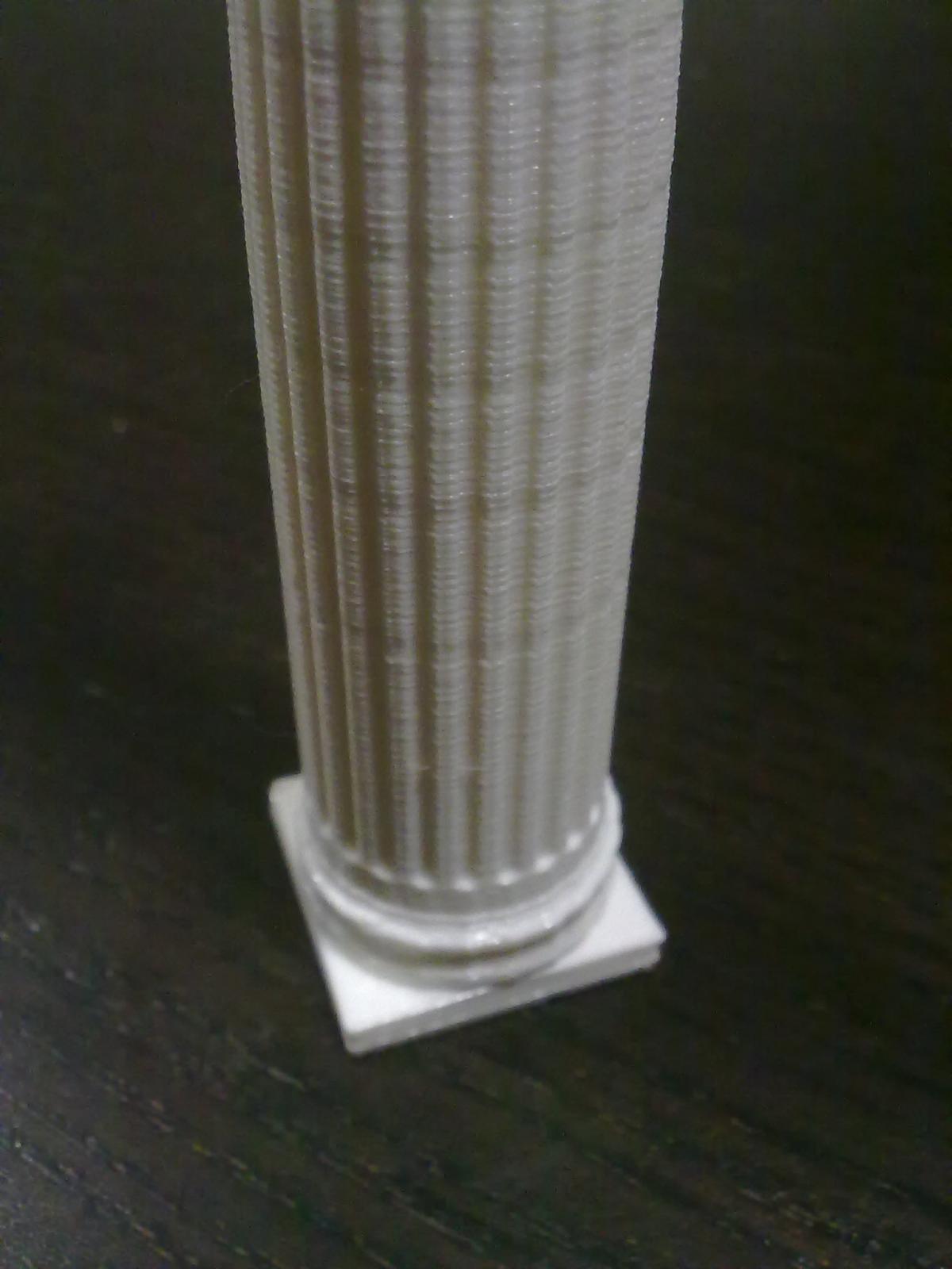

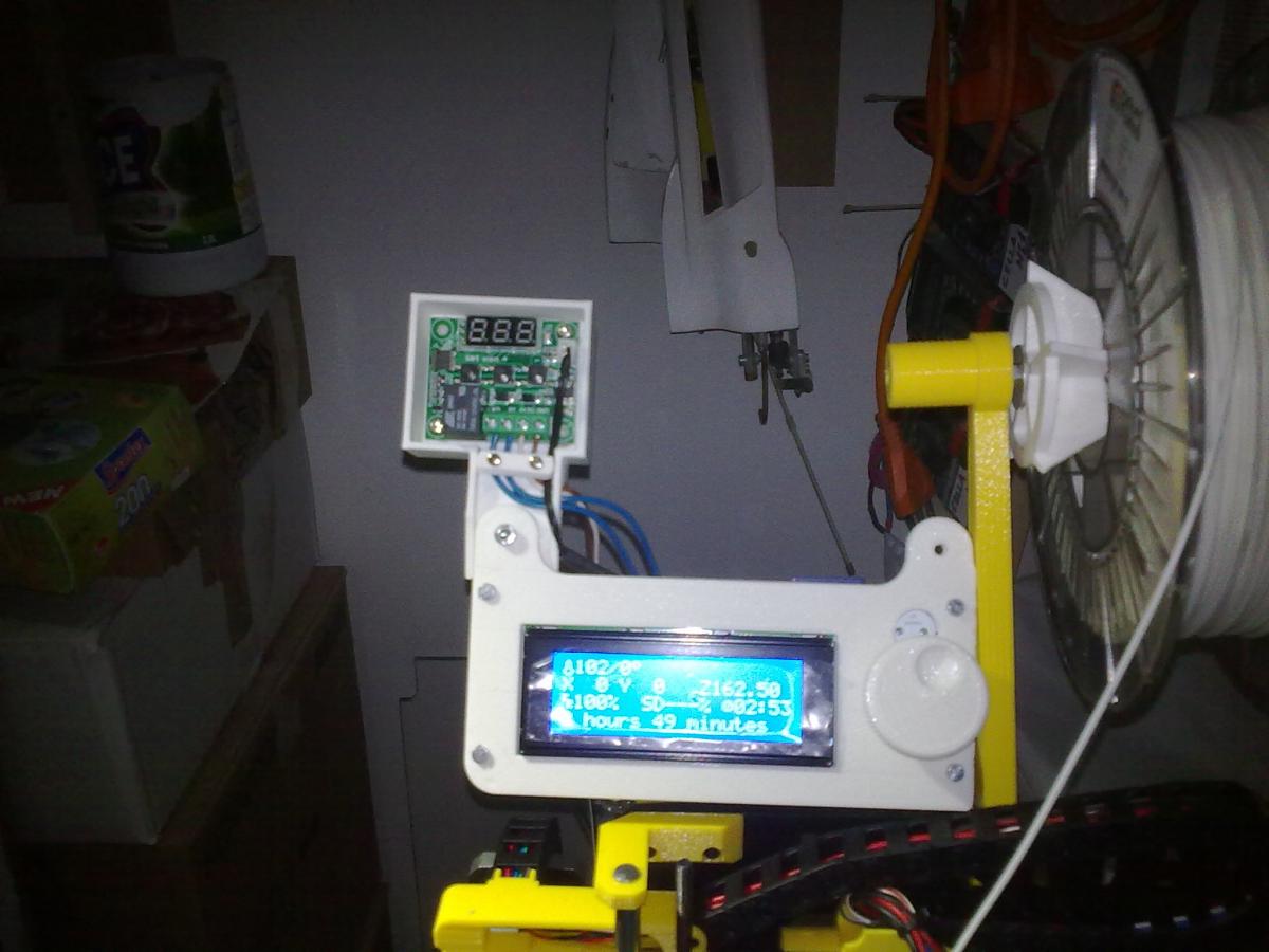

Ho fatto una prova veloce su un modello architettonico.. allego le foto. Allego pure la modifica con il termometro separato .

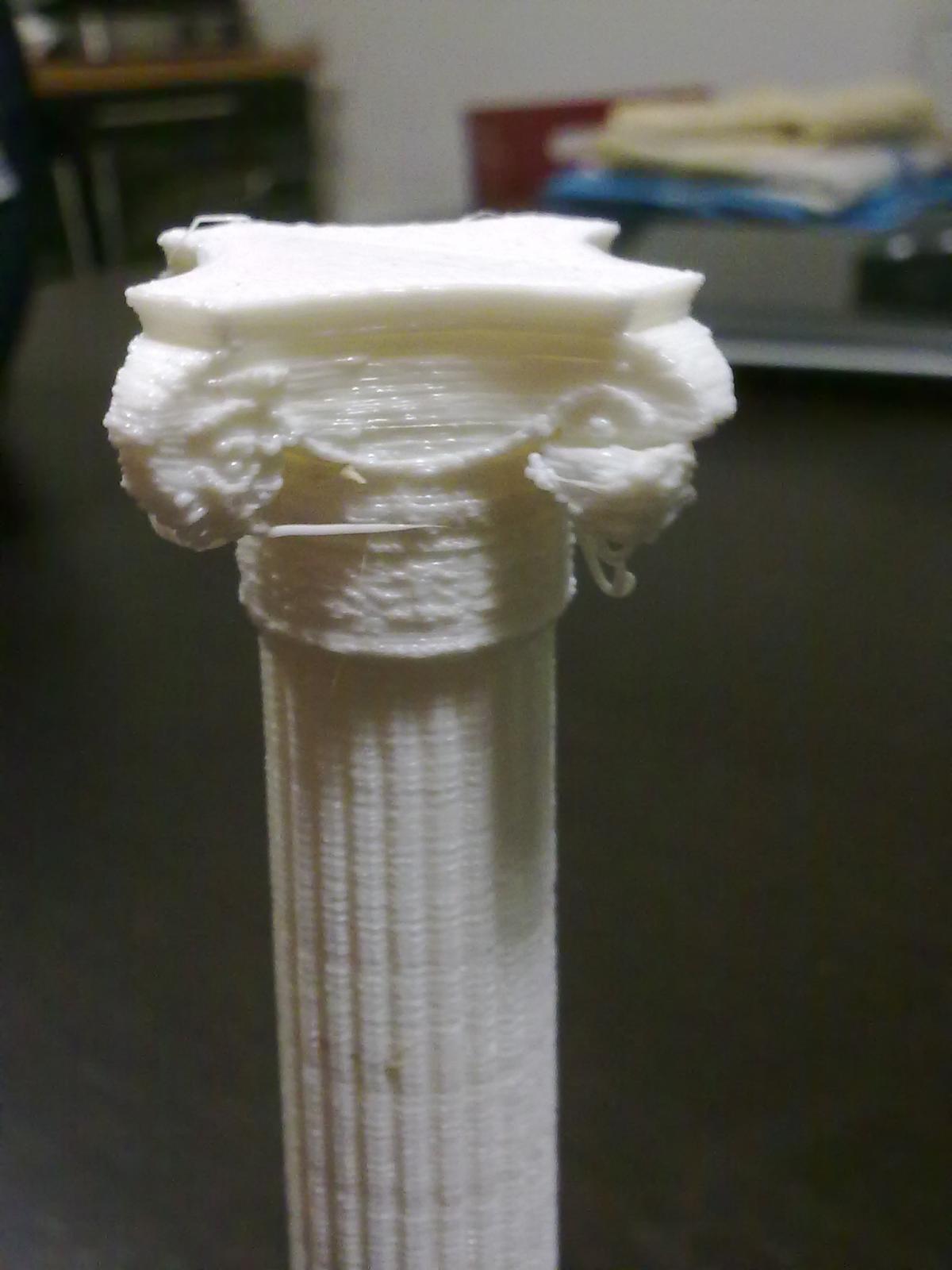

Sul modello ho fatto l'errore di non impostare la struttura di supporto...e quindi le volute dei capitelli sono crollate!!!
COmunque sono abbastanza contento del risultato essendo una stampa lanciata li senza tanti fronzoli e con settaggi grossolani
