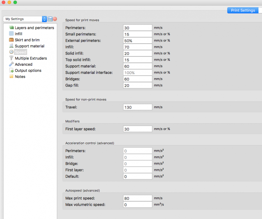

qualcuno mi potrebbe aiutare a risolvere questo problema, che continua ad assillarmi, ma di cui non ne vengo a capo.
Come posso eliminare questi filamenti che cascano, quando l'estrusore passa da un piedino all'altro.
Grazie

A prima vista sembra un problema di temperatura ( troppo alta) se dici materiale ,modello di stampante e tipo di impostazioni che usi posso esserti di maggior aiuto

Ciao,
Il materiale è PLA, estruso a 220 gradì.
La stampante è una Geeetech i3Pro B.
Per i settaggi uso Slic3r.
Inviato dal mio iPhone utilizzando Tapatalk
Prova a calare le temperature di estrusione di 10 c al colpo e vedi come va, dopo il primo layer accendi le ventole di raffreddamento al massimo.fino a fine stampa
Di solito il pla lo estrudo tra i 190 e 200c
P.s. a che velocità vai?
