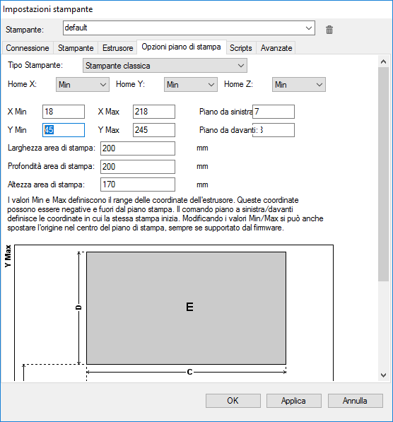

Da Repetier configurazione, impostazione stampante eccoti un esempio di come è regolata la mia stampante. Stampa un oggetto piccolo, misura di quanto è fuori centro ed imposta i valori.
