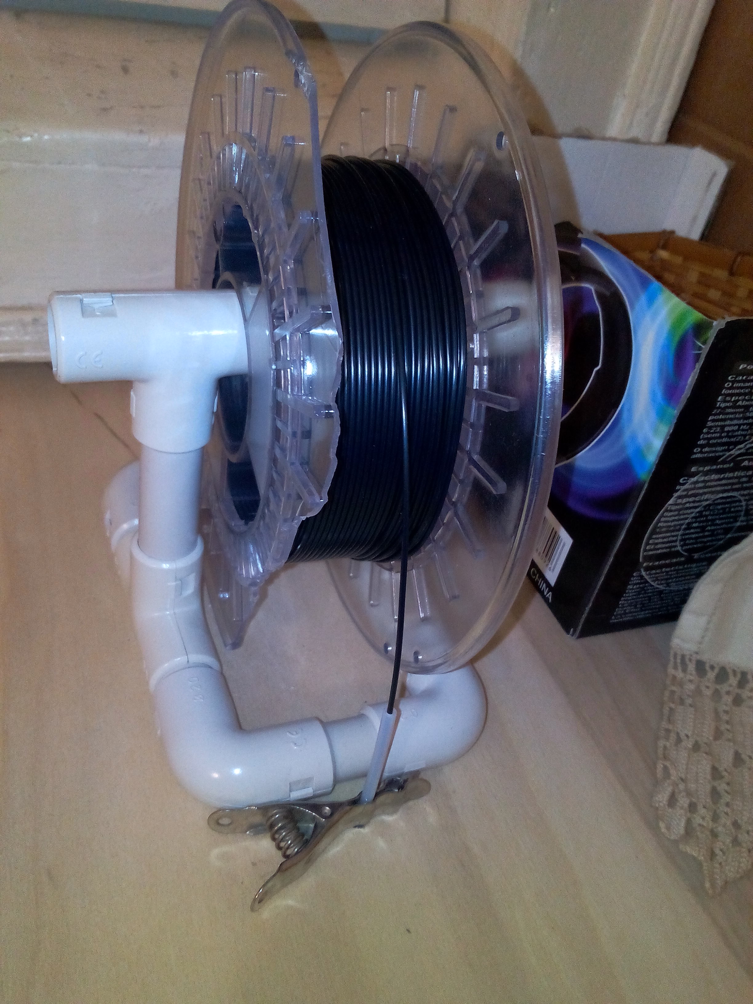

Alep Inviato 16 Agosto 2016 Inviato 16 Agosto 2016 Nella mia c'era un supporto da appoggiare per terra, sempre in acrilico che io ho provveduto a rompere, adesso l'ho sostituito, copiato da non so chi con un supporto che costa due lire autocostruito con i tubi da impianto elettrico e che può essere predisposto anche per più materiali, sepre da tavolo, ti posto la foto Cita
mrpasquale970 Inviato 16 Agosto 2016 Autore Inviato 16 Agosto 2016 Ottimo grazie mille..ci avevo pensato ma nella mia mente i montati in acrilico li stampavo io. Ma così è molto meglio!! Cita
