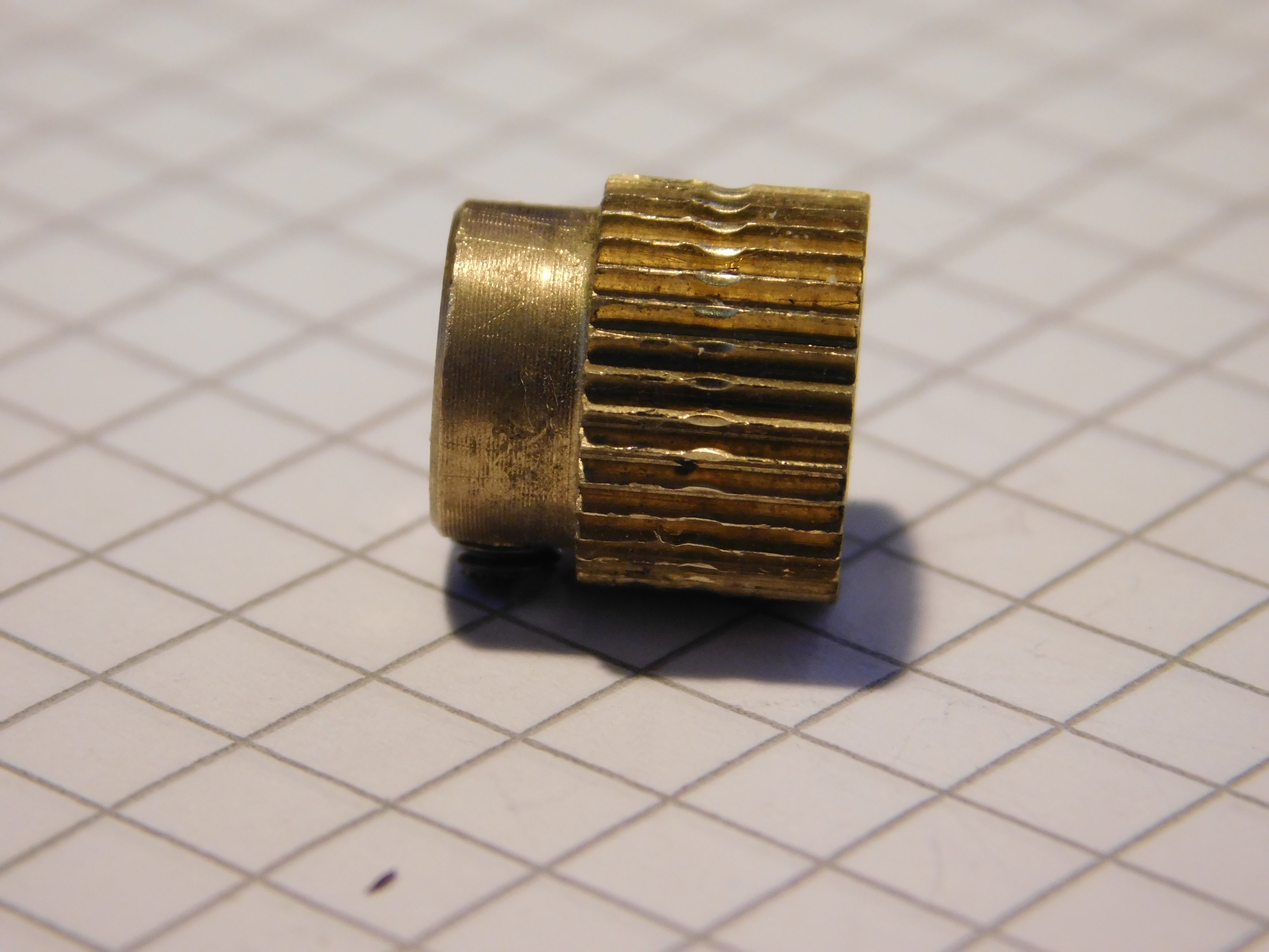

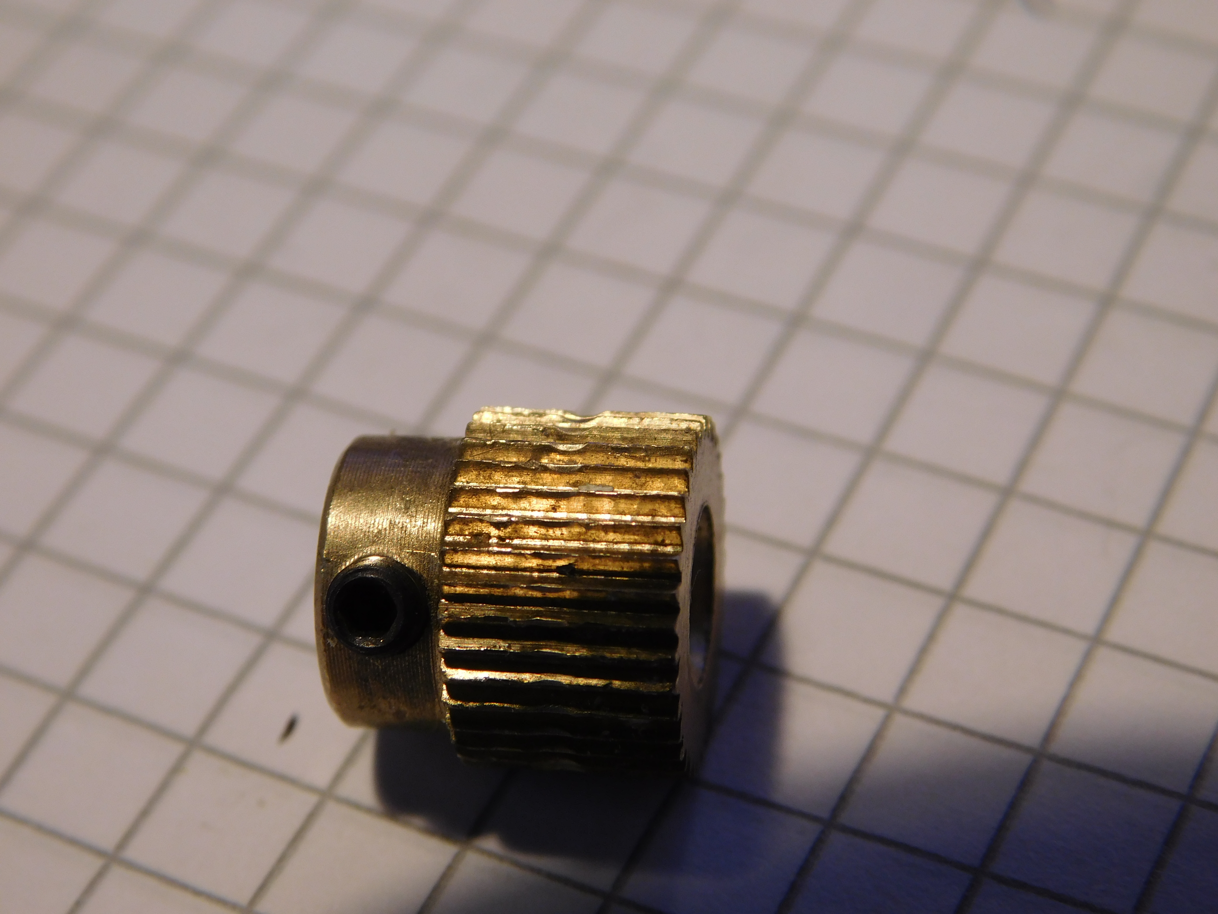

pulce Inviato 14 Dicembre 2016 Inviato 14 Dicembre 2016 È 40 denti giusto? Non so come abbia fatto a distruggersi in 3 mesi Cita
pulce Inviato 14 Dicembre 2016 Inviato 14 Dicembre 2016 praticamente si è limato quasi del tutto dove spinge il filamento. adesso l'ho spostato verso l'esterno e sto facendo lavorare la parte ancora integra del pignone.quando lo sostituisco con il nuovo posto le foto Cita
3Dmoskcustoms Inviato 14 Dicembre 2016 Inviato 14 Dicembre 2016 sarebbe da ordinare in Cina per sicurezza.. lo cerco) Cita
pulce Inviato 16 Dicembre 2016 Inviato 16 Dicembre 2016 ecco le foto,spero si veda la scanalatura che è venuta a crearsi in pratica il filamento non veniva piu spinto perche il cuscinetto svasato andava a toccare sul resto del pignone integro ed il filamento ballava all intero....... Cita
