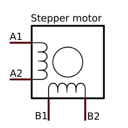

mga Inviato 25 Agosto 2016 Autore Condividi Inviato 25 Agosto 2016 Modificando il baudrate si è risolto il problema di connessione. Ho dovuto "abbassarlo" a 115200 e ora i comandi che impartisco sulle temperature funzionano. Non vanno però i motorini. Io credo sia un problema legato alle connessioni. Il motorino ha un connettore a 6 pin, ma in uscita sono 4. Dei pin sono occupati gli estremi con blu e nero e centrali rosso e verde. Dato che il cavo originale non mi funzionava ho utilizzato un cavo ethernet e connettori crimpati, ma ho lo stesso risultato. La stampante non mi da nessun errore. quando da repetier impartisco un comando o sull'estrusore - una volta raggiunta la temperatura - o su uno degli assi, non succede niente e non mi dice nemmeno che c'è un comando in attesa. Cosa fareste voi? Cosa mi consigliate? Cita Link al commento Condividi su altri siti Altre opzioni di condivisione...

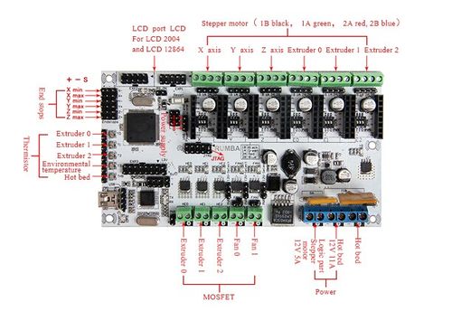

mga Inviato 25 Agosto 2016 Autore Condividi Inviato 25 Agosto 2016 17 ore fa, leouz dice: Hai controllato tutti i collegamenti? gli endstop sono collegati? se vengono rilevati come premuti la stampante probabilmente non si muove. Spesso se risultano tanti comandi in attesa la stampante npn si è proprio collegata al pc. una cosa ho notato nel mio schema: sono indicati x,y,z min da collegare, mentre invece nella delta io ho x,y,z max. Forse dovrei intervenire nel firmware per dire che sono le posizioni massime da limitare. Tu cosa dici? Però ho provato a collegare gli endstop sulla posizione "max" senza risultati. Inoltre vedo che i pin sulla scheda sono 3, mentre i cavi degli endstop da me sono 2. Cita Link al commento Condividi su altri siti Altre opzioni di condivisione...
Ospite Inviato 25 Agosto 2016 Condividi Inviato 25 Agosto 2016 ma hai motori a 6 cavi?? li hai presi te a parte o erano compesi nel kit? non è che hai preso motori bipolari? la posizione max sono 1 pin si e uno no, sono due pin perche puoi mettere sia i NC che i normalmente aperti. qua un controllino ai collegamenti Cita Link al commento Condividi su altri siti Altre opzioni di condivisione...
mga Inviato 25 Agosto 2016 Autore Condividi Inviato 25 Agosto 2016 no i motori sono a 4 cavi, ma i pin sono 6. Mi pare però che siano tutti così gli stepper... Non avevo invece un kit Rumba, ma AT2560 (Geeetech Delta Rostock) che ho cambiato adesso con la Rumba per via dell'hotend diamond a 3 vie. Insomma "la carrozzeria" è la stessa, ma ho cambiato "il motore". Per gestire il terzo estrusore insomma... Ora però i pin occupati originariamente su 6 erano 4 (parlo degli stepper): i due laterali e i due centrali, mentre invece negli schemi Rumba pare siano i primi 4. Il codice stepper è 42HS3418-24B20 di Geeetech. Cita Link al commento Condividi su altri siti Altre opzioni di condivisione...
Ospite Inviato 25 Agosto 2016 Condividi Inviato 25 Agosto 2016 sto andando un po in confusione, non è che riusciresti a mettere qualche foto? Cita Link al commento Condividi su altri siti Altre opzioni di condivisione...
mga Inviato 25 Agosto 2016 Autore Condividi Inviato 25 Agosto 2016 subito. Come vedi il cavo degli stepper è con 4 uscite, ma i pin sono 6 di cui 2 vuoti - anche se i collegamenti in teoria ci sono. Con il cavo ethernet mi sono "arrangiato" a collegare gli stepper per l'estrusore. Uno non lo vedi perché non farebbe parte del kit originale. Ti ho fotografato anche l'hotend diamond e la scheda Rumba con i collegamenti come sono attualmente e poi ci sono 2 foto dello stepper y (gli altri sono identici). Sullo stepper y i cavi sarebbero quelli originali, ma le connessioni se non ricordo male sono invertite nei pin centrali sulla rumba. Cita Link al commento Condividi su altri siti Altre opzioni di condivisione...
Ospite Inviato 26 Agosto 2016 Condividi Inviato 26 Agosto 2016 per controllare le connessioni dei motori puoi usare un multimetro alla ricerca delle fasi, devi trovare la coppia di cavi che collegandoli entrambi al multimetro ti mostra la resistenza della fase. Quindi a due a due controlli quale coppia ti dia un qualche valore di resistenza, utile anche per verificare se hai collegato tutto. Cita Link al commento Condividi su altri siti Altre opzioni di condivisione...
