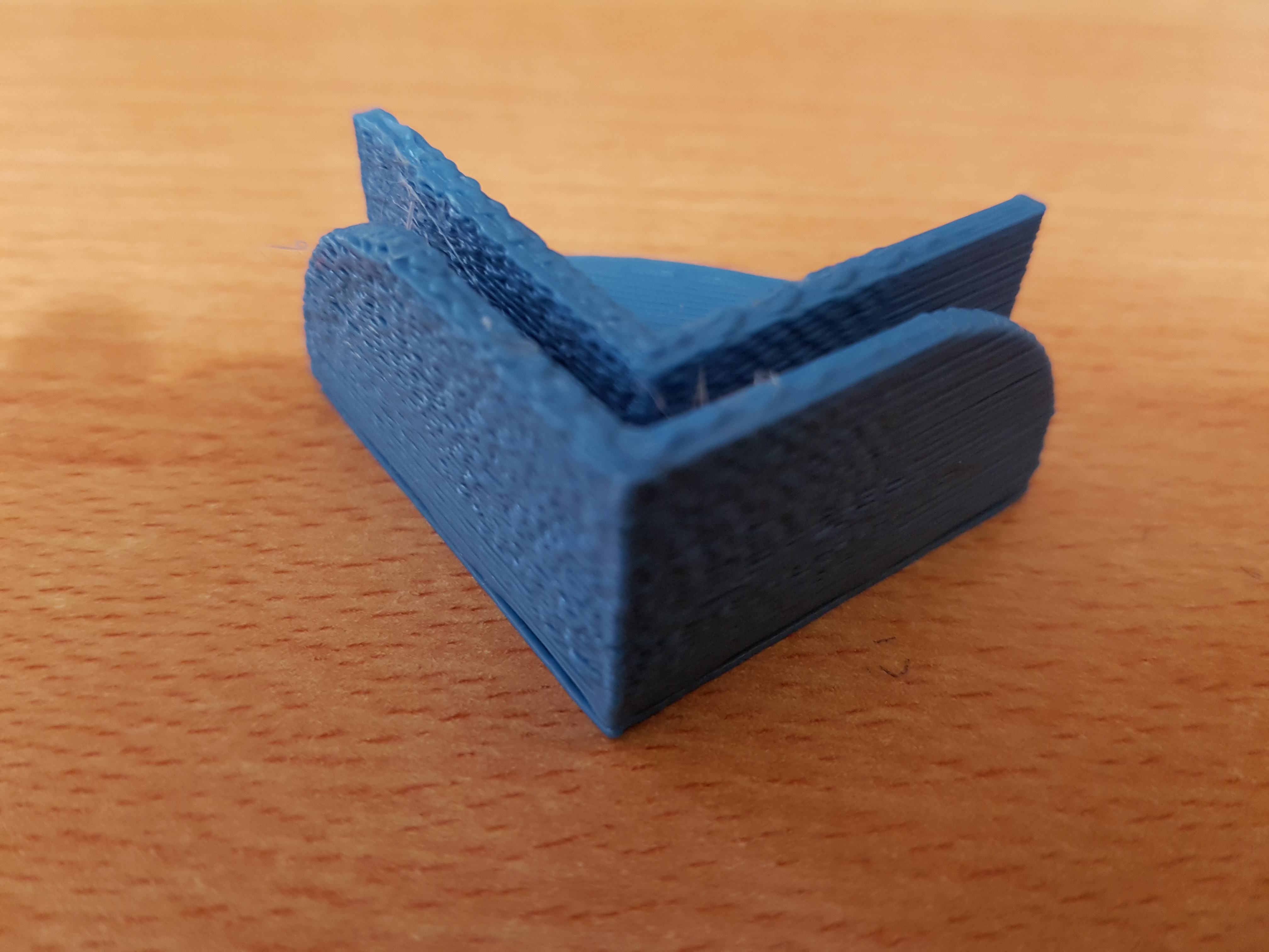

dopo mesi di fermo ho ripreso ad utilizzare la mia stampante 3D sto utilizzando Slic3r
ma il risultato è il seguente, (vedi allegato) come si vede le pareti verticali e la parte superiore risultano irregolari
cosa mi consigliate di impostare
Grazie dell'attenzione
  • Risposte 13
io darei una controllatina a tutte le parti meccaniche della stampante, cinghie e tutto il resto, una bella pulita all'estrusore
Controlla anche la regolazione dell'home, in quanto hai anche un distacco tra i primi slicer e poi il particolare stampato sembra, dalla grana del tavolo, molto piccolo e se è così forse ripassi con l'estrusore quando è ancora troppo caldo.

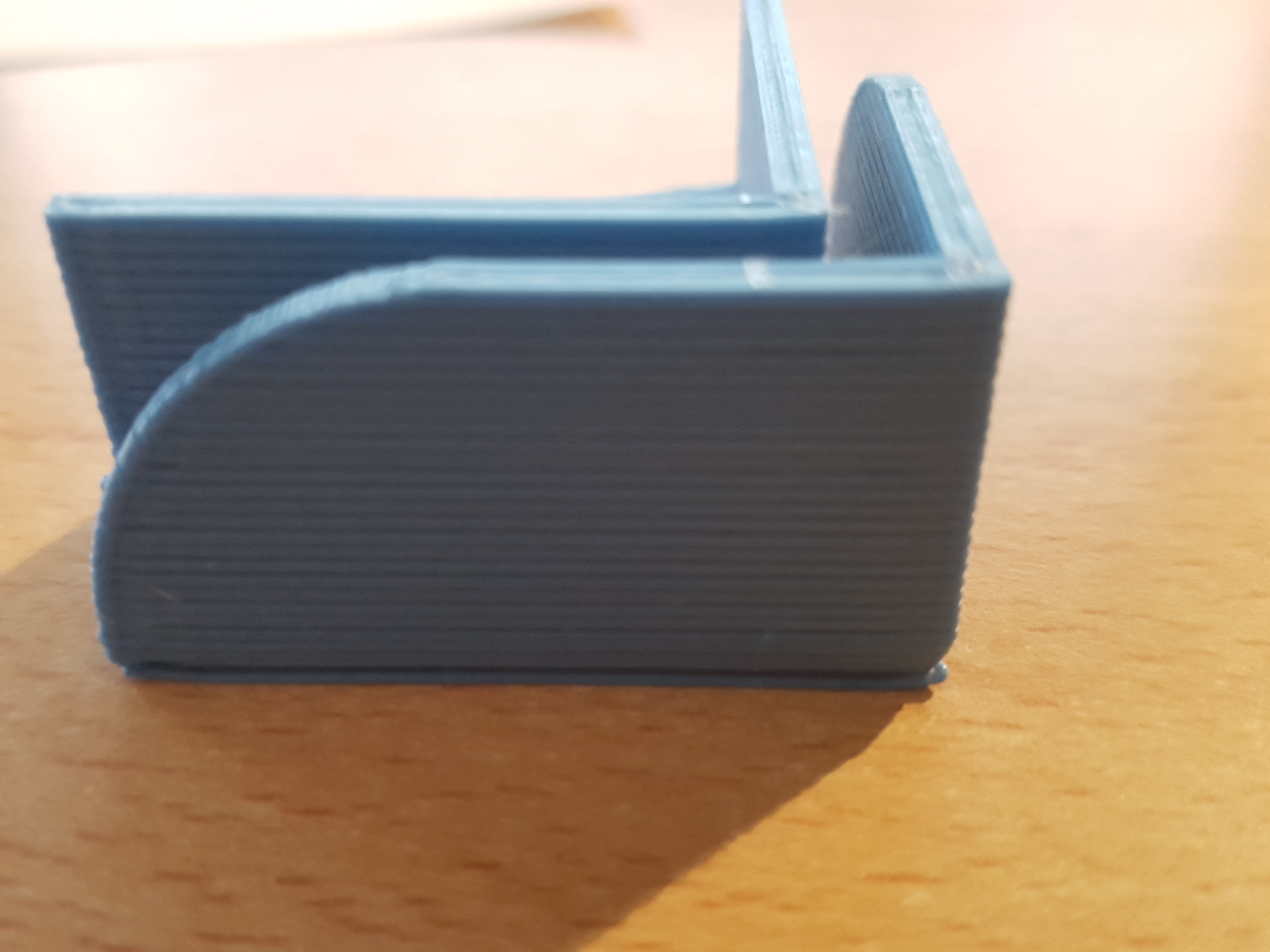

Allora ho cercato di livellare al meglio il piano stavolta ho usato un foglio di carta con grammatura maggiore
ma sto pensando seriamente al sensore di induzione comunque
come potete vedere dalla foto le pareti sono nettamente migliorate
ho ancora problemi sui primi layer cosa mi consigliate di fare ?
quali impostazioni cambiare su slic3r
Grazie
Prova ad aggiungere lo Skirt e verifica se lo Skirt si attacca bene al piatto.Poi su Slic3r controlla configurazione, print settings, First Layer Height e controlla che sia tra 0.30 e  0.35
Grazie del consiglio purtroppo
queste impostazioni gia le avevo settate, da cosa può dipendere quindi !
potrebbe dipendere dal piano riscaldato ? che comunque ho provato sia a spegnerlo sia a cambiare temperature
Scusa magari è una fesseria , non è che hai semplicemente un brim da 1 o 2 giri? dalla foto sembra una cosa del genere.
Che dimensione di estrusore hai (sparo ad indovinare ma dalla foto del pezzo mi sembra 0,4)? e caso mai posta qui le tue regolazioni di slic3r che gli diamo un occhiata
