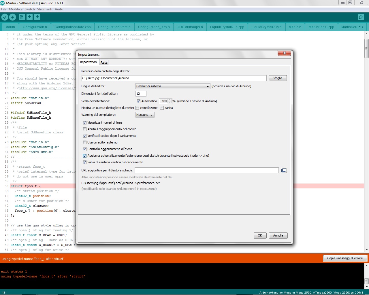

Salve ho una mks base V1.4 e un lcd 12864 nuovi ora volevo provare a farli funzionare insieme scollegati dalla stampante,  li ho collegati al pc tramite usb e ho collegato Lcd tramite i suoi cavetti EXP1 e EXP2 ma il display rimane buio e senza nulla che compaia su di esso.
Ho trovato un file Merlin 1.0.2 dove specifica che gia è configurato in display grafico 12864. caricato il tutto il display continua a non funzionare se ruoto il selettore la lucetta lampeggia e se lo premo si sentono i bip.
Sarà rotto oppure serve alimentazione esterna? Oppure cosa devo fare ?

Semplicemente evita i firmware già configurati, non ti avevo mandato il firmware corretto?
