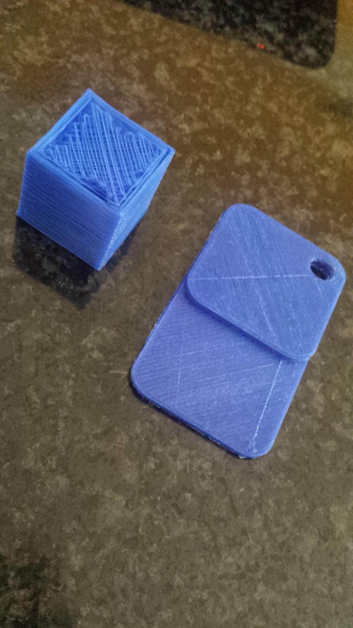

mrpasquale970 Inviato 16 Settembre 2016 Autore Inviato 16 Settembre 2016 ho fatto come dici ed è andato tutto bene. Ad inizio stampa ho però sempre un po di problemi. Queste sono le mie prime due stampe. La promuoviamo? Cita
Alep Inviato 16 Settembre 2016 Inviato 16 Settembre 2016 Statisticamente è possibile che qualcuno a primo colpo faccia delle stampe perfette allo stesso modo che qualcuno possa vincere al super enalotto. Comunque è un ottimo risultato, la avrei voluta io cosi la mia prima stampa. Fatta questa premessa certo sono da migliorare, ti raccomando di verificare uno per uno i parametri dell slic3r sopratutto dei menu layer and perimeters, speed, filament. Tieni presente che i valori che ti propone nel messaggino che compare quando ci metti il mouse sopra di base sono ok, mentre è possibile che di base i dati già impostati siano sballati. In filament ti raccomando la dimensione del filamento Diameter Controlla anche nelle regolazioni del Repetier configurazione, impostazioni stampante, stampante, diametro che sia regolata la giusta dimensione dell'ugello e vedrai che le prove saranno già meglio Poi le super rifiniture le troverai con infinita pazienza Cita
mrpasquale970 Inviato 16 Settembre 2016 Autore Inviato 16 Settembre 2016 Il cubo l'ho caricato direttamente su Repetier. Mentre il secondo pezzo con Cura, giocato un po con le impostazioni, creato il gcode e caricato su sd. Cosa mi consigli di migliorare? nel senso è ovvio che per me non sono ottime ma dato che non conosco risultati tali chiedo a chi ne ha visti Ah ho ancora il problema con l'asse x. in pratica la stampa va bene e da repetier gli assi sono allineati ma purtroppo quando torna alla home l'asse x (il dissipatore in pratica) va verso destra invece che sinistra dove c'è l'endstop che devo premere io a mano per farla smettere di fare quel rumore assordante. Già basta la puzza di quella schifezza che c'è intorno all'estrusore Cita
