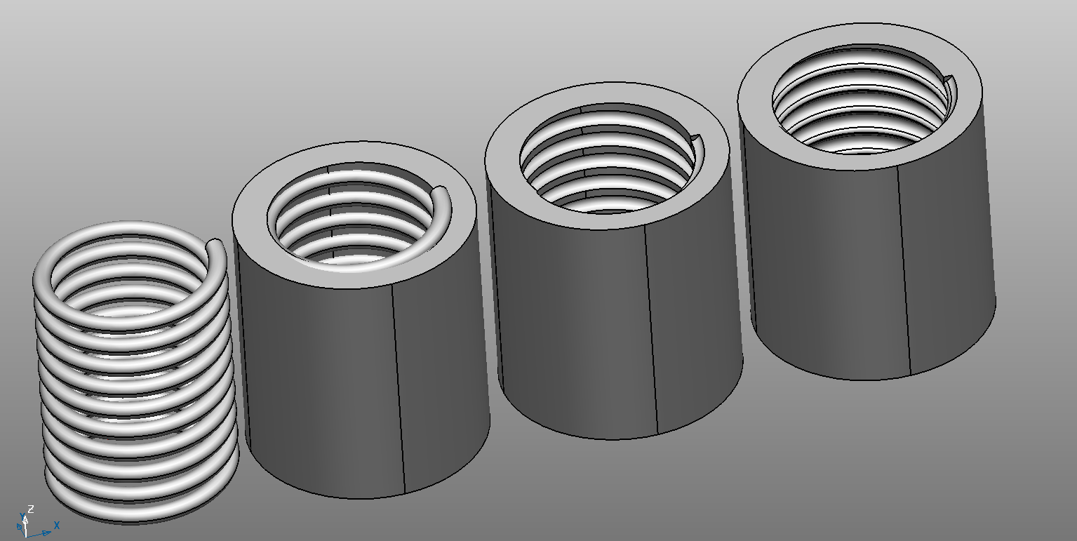

vorrei realizzare un perno un po particolare, con un bullone.
Per modellare uso Inventor e quando applico la filettatura, poi non me la ritrovo nello slicer (simplify 3d), quindi il pezzo che stampo viene liscio.
Come posso fare?
  • Risposte 6
13 minuti fa, 3Dmoskcustoms dice:
quindi  inventor ti fa la filettatura "visuale" invece di farla solida stesso fa solidworks.
Esatto. La filettatura è solo per rendere il disegno più realistico, ma di fatto non applica nulla.
Premetto che non conosco inventor ma, in generale, tutti i programmi hanno un funzionamento simile.
Puoi disegnare una spirale solida da sottrarre al foro.
Se devi fare il maschio aggiungi al posto di sottrarre.
Se stampi entrambi i pezzi ricorda che il diametro del maschio deve essere più piccolo rispetto a quello della femmina.
Per il passo delle spire su internet troverai molte informazioni.
In alcuni casi è necessario disegnare la sezione del filetto da far correre lungo l'elica.
Se utilizzi fusion 360, nel foro o cilindro (se filettatura esterna) esiste il comando "crea filetto" e da li si decide se visuale o modellata con tutti i parametri delle varie filettature. Ci si mette 2 secondi e senza grandi problemi
