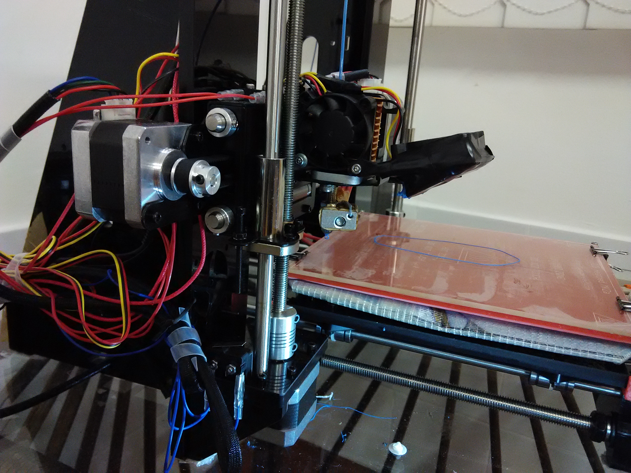

Alep Inviato 18 Settembre 2016 Inviato 18 Settembre 2016 Nelle Geeetech e penso anche in altre marche la regolazione del livello del piatto in genere è acrobatica perché si deve agire sui dadi a farfalla posti sotto il piatto che sono in posizione poco raggiungibile. Per questo ho stampato un angolino in plastica che sostituisce la farfalla. E' perfetto per le Geeetech ma naturalmente l'idea può essere riciclata per altre marche. La regolazione in questo modo viene effettuata tutta dall'alto. Naturalmente la testa della vite deve essere libera Allego foto del pezzo in opera ed stl Il foro di passaggio della vite verso il basso è solo marcato con un microforo, va allargato a trapano. Questa scelta è fatta per dare maggior robustezza a tutto in quanto i fori predisposti tendono a delaminarsi dal resto dell'oggetto. AngoloPiatto.stl 2 Cita
Reacher Inviato 19 Settembre 2016 Inviato 19 Settembre 2016 Incredibile, la scorsa settimana ho creato un pezzo uguale identico a questo. Cita

Alep Inviato 20 Settembre 2016 Autore Inviato 20 Settembre 2016 Invece vediamo se hai fatto anche questo? Nella Geeetech acrylic la vite di regolazione home z ha troppo gioco per cui essendo pigro invece di rifare tutto il pezzo ho costruito due staffette di centraggio. Una piccola curiosità. L'ho disegnate usando come unico riferimento le foto delle istruzioni di montaggio, usando come elemento di proporzione la vite delle foto che è un M3. Be è venuto bene al primo colpo, un bel colpo di fortuna ZEndStop.stl Cita

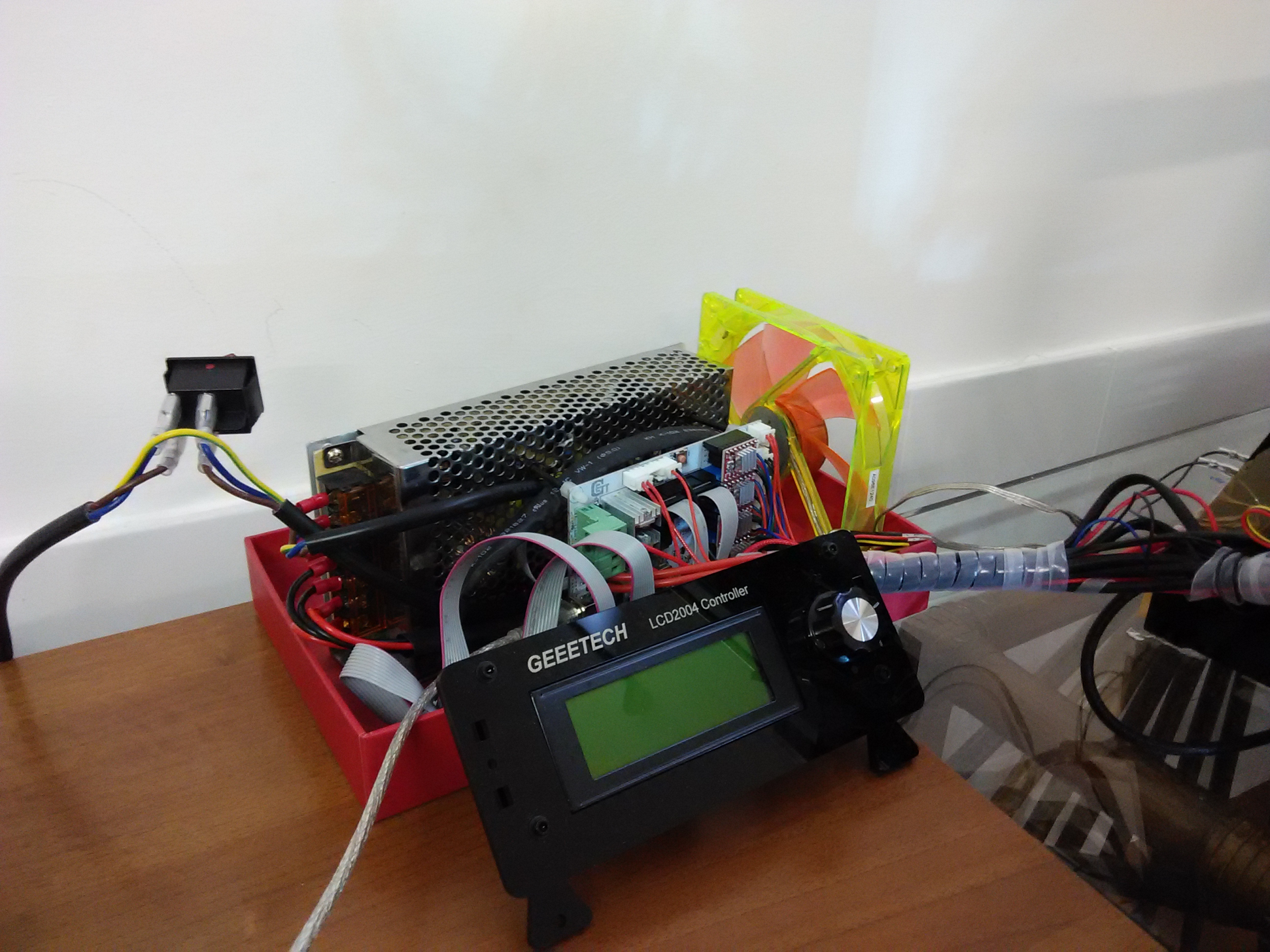

Reacher Inviato 21 Settembre 2016 Inviato 21 Settembre 2016 Questo mi manca, però credo che il modello che ho io sia leggermente diverso. In effetti avendo delle parti in metallo la vite di regolazione z non ha problemi. Anzi, ho pure tolto la molla e l'ho sostituita con un doppio dado per semplificare. Per ora gli unici upgrade che ho stampato sono una ventola extra sull'ugello e i rimpiazzi per i dadi a farfalla. Quasi tutto in abs. Non mi piace mettere tanta plastica nella stampante perché la uso in una scatola riscaldata (quando stampo abs) e i pezzi in plastica non sono affidabili. Il prossimo upgrade che devo stampare (e progettare) è un case per tutta l'elettronica che ho rimosso dalla stampante. Cita
