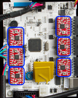

Ciao a tutti sono nuovo, non ho ancora preso una stampante 3d, e volevo qualche consiglio da chi è più esperto di me; vi dico onestamente non è una necessità ma diciamo sarebbe uno sfizio per cui non vorrei spendere molto; ho dato un'occhiata sui popolari siti che vendono on line (non so se si possono mettere i nomi dei siti) e si trova molta roba che viene dalla cina in particolare mi stava piacendo   "Geeetech Ultimo Delta Rostock 301 Stampante 3D 3-in-1-out Mix Color 3D Printer" molto alta con tre bobine , sinceramente quello di più colori mi interessa molto , non so se si possono adattare anche altri tipi aggiungendo altre teste che possano distrubuire altri colori contemporaneamente....grazie mille aspetto qualunque suggerimento....

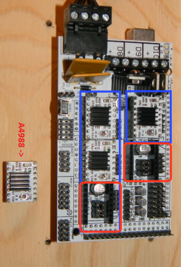

Se pensi ad una stampa a colori parti direttamente con una stampante a più estrusori. Stai attento che le stampanti in genere anche se montano di base un estrusore solo prevedono come elettronica un massimo di due estrusori a meno di non cambiare l'elettronica, cosa abbastanza traumatica per lo più per problemi di connettori. Per cui se pensi di arrivare ad usare tre colori evita di comperare adesso una stampante con uno e due estrusori che non preveda già il terzo, Naturalmente se parti da una stampante con 3 estrusori non hai il problema. Per sapere quanti estrusori può montare una stampante se il costruttore non lo dichiara devi cercare una foto dell'elettronica e vedere quanti driver monta. 3 sono per i tre assi di spostamento ed poi uno per ogni estrusore. Per esempio nella stampante che hai scelto sono 6 evidenziati nella foto in blu, I driver possono anche montare un dissipatore ed allora in foto li vedi come nella seconda immagine che prevede 5 driver (quindi due estrusori) di cui 3 montati in blu ed 2 non montati in rosso.
