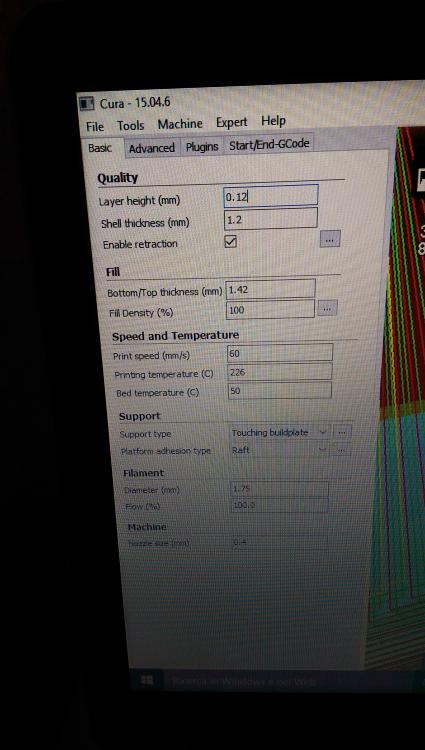

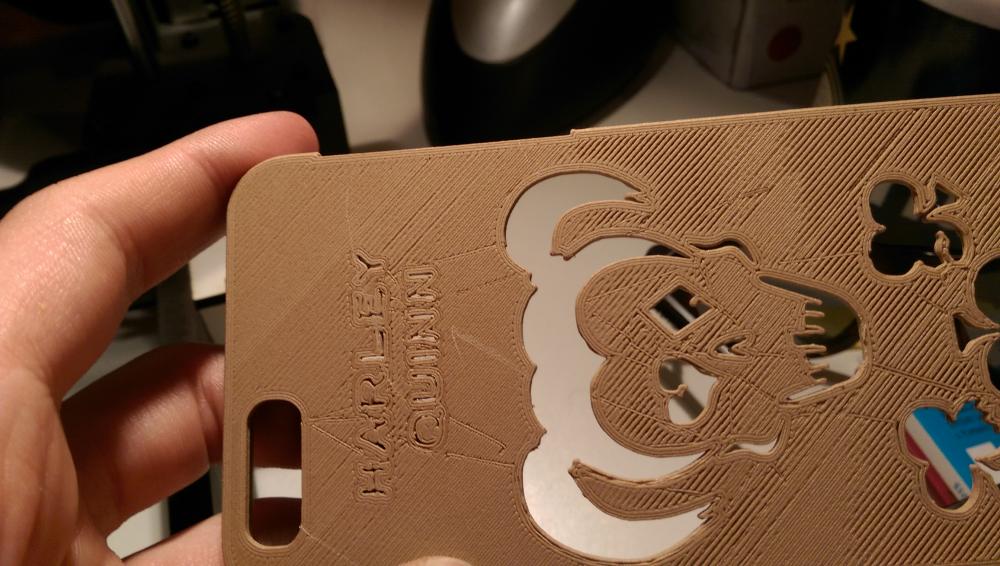

Senza usare molte parole posto le foto che così capite subito... La stampante è una galileo smart...

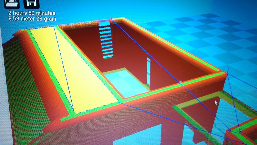

Comepotete vedere nella cover si vedono dei layer che non c'entrano nulla.... C è qualche impostazione che devo modificare?  su cura equivale al layer blu

nello slicer in blu sono gli spostamenti quindi tutto normale, il problema del primo layer  è il livellamento del piano di stampa, dovresti eseguere un livellamento ed avvicinare leggermente l'ugello al piatto perché sembra che sia troppo distante
