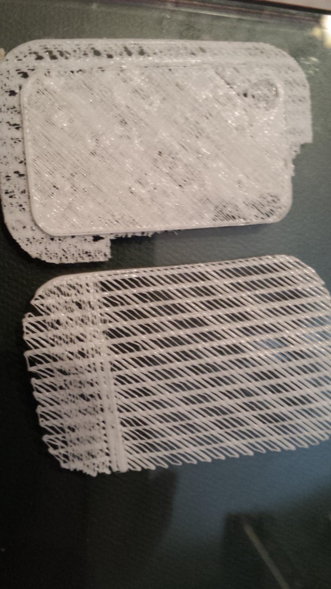

Ciao ragazzi ho dei problemi con il pla della bq. Allora, i pezzi bassi li stampa un'amore ma quando si inizia a salire all'interno mi fa dei pasticci, la superficie esterna è ok ma ad un certo punto l'estrusore si blocca e la stampa continua senza il filamento. Cosa devo fare? stampo a 222°; provato molti valori tra questo e 190 ma nulla. Il colore è quello bianco. Potete aiutarmi? Grazie

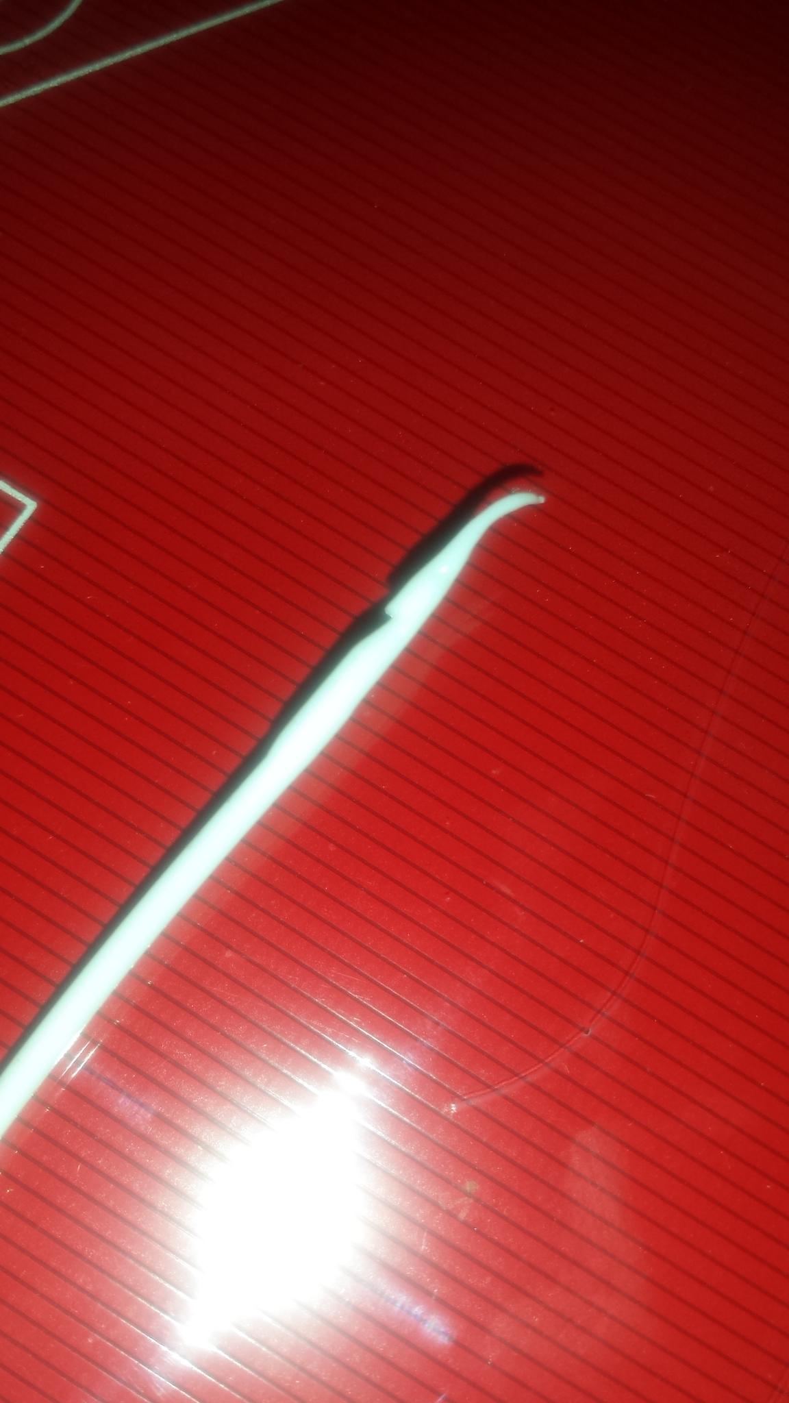

Si la vite coma hai detto tu era avvitata al massimo, ho provveduto a svitarla ma nonostante ciò il problema si verifica ugualmente. Quando accade spingo a mano il filo sembra uscire ma con qualche problemino. Se inserisco l'attrezzo per pulire sento il filamento che si schiaccia..come delle bollicine e ne fuoriesce un po dall'ugello.

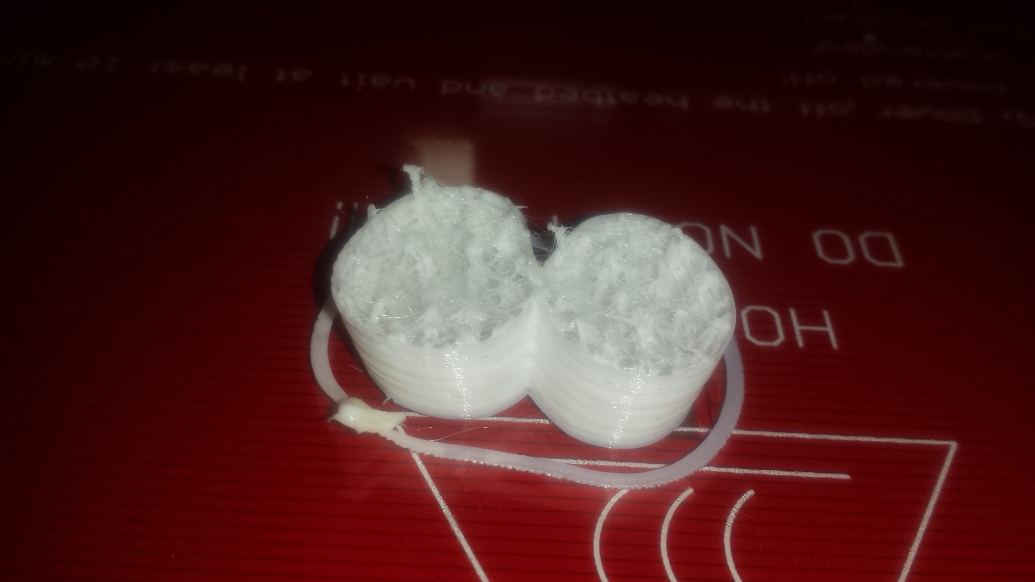

Questo è il pasticcio che mi fa al centro della stampa; sotto il filamento tirato con le pinze dall'ugello

la ventola gira regolarmente il fatto strano è come le pareti vengano bene ma non l'interno; è come se a causa di ciò l'ugello si "autointasasse" perchè il materiale estruso non si lega ad alcun layer. Per quanto riguarda il filamento sarà anche scadente (sicuramente) ma i problemi iniziano dopo un bel po e parecchi si trovano bene con stessa marca e colore. Per quanto riguarda l'ugello mi rifornirò sicuramente per ora avrei pensato di smontare l'estrusore e verificare ad occhio eventuali intasamenti..

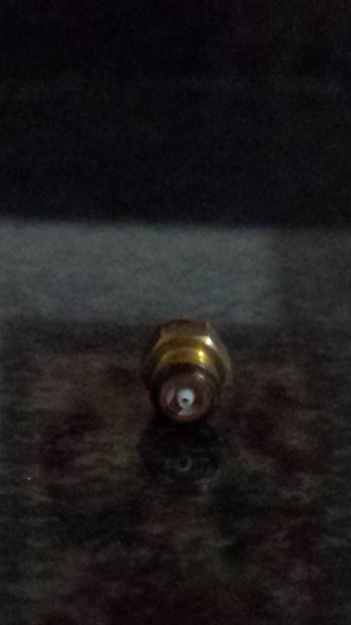

Ho pulito tutto. Ho liberato l'ugello da tutti i residui, iniziato la stampa ma il PLA sembra "cristallizzato"; c'è sicuramente un problema ma online lo fanno risalire ad otturamenti che non ci sono assolutamente..il primo layer viene stampato bene poi iniziano i problemi
