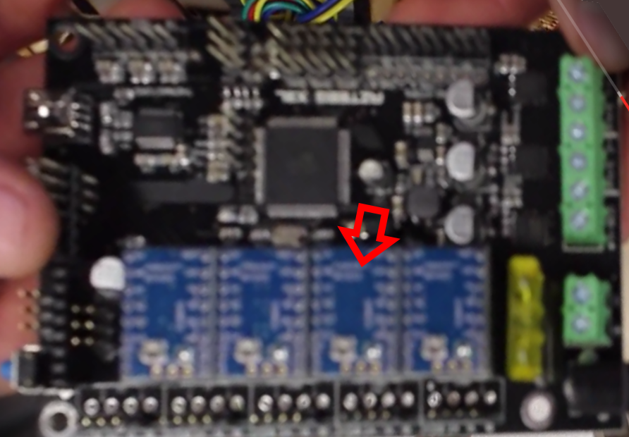

Kikki76 Inviato 15 Ottobre 2016 Inviato 15 Ottobre 2016 Salve, ho una domanda.... Se volessi cambiare tipo di estrusore e aggiungere accessori alla mia stampante, è possibile? Se si in che modo? Un grazie in anticipo per chi mi risponderà[emoji6] ChRiStIaN Cita
Alep Inviato 15 Ottobre 2016 Inviato 15 Ottobre 2016 Se magari ci fai sapere che stampante hai o in alternativa metti qualche foto possiamo togliere il cappellino da mago e darti una risposta più credibile 1 Cita
Kikki76 Inviato 15 Ottobre 2016 Autore Inviato 15 Ottobre 2016 Scusate.....eheheheh Se volete sapere altro....sono inesperto...scusate di nuovo ChRiStIaN Cita
Alep Inviato 16 Ottobre 2016 Inviato 16 Ottobre 2016 Tieni presente che io non ho una Delta ma una cartesiana quindi poco conosco la tua stampante ma qualche dritta posso iniziare a dartela, Per prima cosa devi controllare quanti driver monta la tua elettronica, I driver sono le schedinette evidenziate dalla freccia rossa nella scadente foto riportata sotto, E' scadente perché è presa dal video di montaggio di una stampante simile alla tua, ma per il nostro scopa va bene lo stesso. I driver sono le schedinette di colore blu nella foto (in genere possono essere blu o rossastre) e servono per pilotare i motori, I motori nella tua stampante attualmente sono quattro, tre per i movimenti nei tre assi ed uno per il trascinamento del filo. Per montare il secondo estrusore senza diventar matti e spendere un pò di soldi in più occorre che la tua elettronica monti o possa montare un quinto driver per il nuovo motore di trascinamento del secondo estrusore. Non occorre che siano montati ma che almeno ci sia lo zoccolo libero per il quinto driver. Se lo monta o se monta lo zoccolo possiamo proseguire il discorso, gli schedinetti sono di facile acquisto a prezzi più che decenti, bisogna solo capire tra i due tipi di schedinetti che esistono quale monta la tua anche se sono intercambiabili. Direi che questo è il primo controllo che devi fare, Poi se interviene qualcuno che conosce le delta meglio di me cedo volentieri il passo. 1 Cita
Kikki76 Inviato 16 Ottobre 2016 Autore Inviato 16 Ottobre 2016 Dunque....avrei uno spazio libero per un altro driver (E1), ma pensavo di montare un estrusore diamond. Però dovrei anche sostituire la scheda....qualcuno che mi può aiutare passo passo? ChRiStIaN Cita
