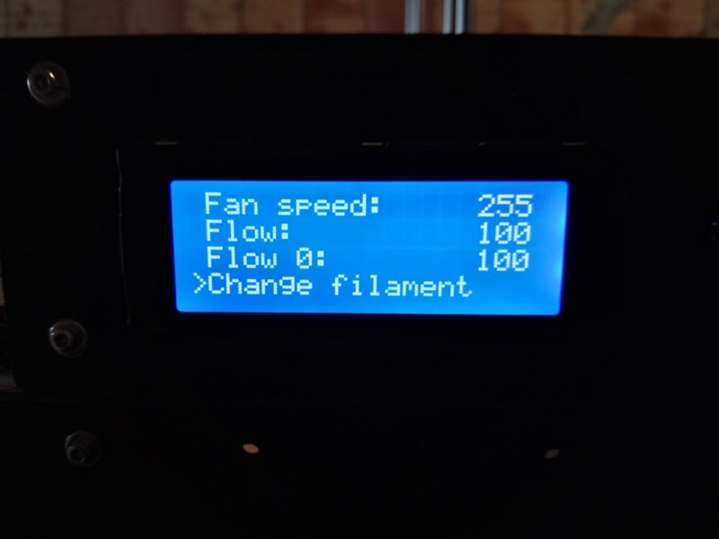

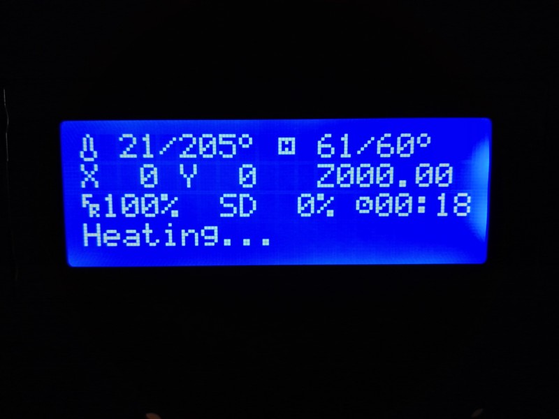

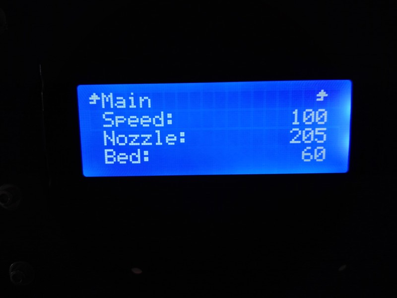

frijia_gb Inviato 10 Aprile 2017 Inviato 10 Aprile 2017 Il 28/03/2017 at 16:07, frijia_gb ha scritto: perchè non ho letto prima ? ho acquistato questa mattina la stampante in discussione. Vediamo un po cosa arriva e, poi , deciderò il da farsi Expand ho ricevuto la stampante. Cinque serate di lavoro per montarla. ma ora non riesco a farla funzionare. ho fatto tutti i settaggi secondo le indicazioni ma questo é il risultato. Qualcuno mi puo aiutare ? Cita

Alep Inviato 10 Aprile 2017 Inviato 10 Aprile 2017 @frijia_gb se posti qualche immagine e descrivi meglio il problema vediamo se possiamo consigliarti qualcosa Cita
frijia_gb Inviato 10 Aprile 2017 Inviato 10 Aprile 2017 Dopo aver riscaldato il letto di stampa, non riscalda l' estrusore . ho provato a settare la temperatura ma niente Sono cosciente di aver speso poco e di non poter pretendere chi sa che. Pensavo, però, di vederla nuovere comandata da un gcode Cita
Alep Inviato 10 Aprile 2017 Inviato 10 Aprile 2017 Per prima cosa ti consiglio di controllarla all'inzio via usb con un programma tipo Repetier Host (free) che semplifica di molto la fase di messa a punto. Da Repetier puoi provare i motori uno alla volta e i riscaldamenti uno alla volta senza stampare niente. In genere quando il piatto non scalda vuol dire che si è staccato o è saldato male uno dei fii che sono collegati sotto il piatto, come pure controlla anche che dalla parte della scheda dove i fili sono avvitati ad un connettore in genere verde che siano spellati bene e siano puliti (senza residui del materiale isolante) e che il connettore sia inserito bene. Attento anche che in genere di quei connettori verdi ce ne sono tre, uno per il piatto e due per gli estrusori, controlla di non aver inserito il connettore del piatto al posto del secondo estrusore. Riuscire a stampare è una cosa che richiede sempre un paio di giorni da quando la stampante è montata. Poi se la stampante ha grossi problemi dovuti all'economicità vedremo come risolverli. 1 Cita
frijia_gb Inviato 11 Aprile 2017 Inviato 11 Aprile 2017 Grazie per i consigli alep. ho scoperto che il problema di difettosità è rappresentato dal riscaldatore dell' estruder. non funziona. motivo per cui non mi parte la stampa. Il letto riscalda.vedrò cosa posso fare. il sensore dell' estrusore funziona. Vi farò sapere se, e come risolvo Cita
Alep Inviato 11 Aprile 2017 Inviato 11 Aprile 2017 Metti una foto della tua elettronica in modo che si veda tutta l elettronica ed in particolare i connettori dei riscaldamenti che vedo se i collegamenti sono corretti. É molto difficile che un elemento riscaldante nuovo sia difettoso. Con un tester lo verificheresti in un attimo. Cita
