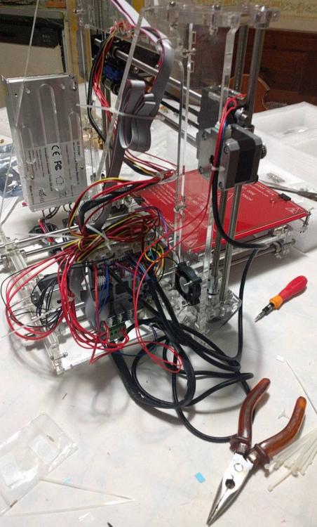

Ho una Geeetech Prusa I3 pro B, con estrusore MK8 in plastica: sono alle prime armi, insomma. Dopo averla assemblata e provato la prima stampa ho notato che la quantità di PLA estrusa non è sufficiente o addirittura nulla;
Ho pensato potesse essere l'hot end otturato, ma dato che è la prima volta che la usavo non penso; l'ho comunque controllato smontandolo.

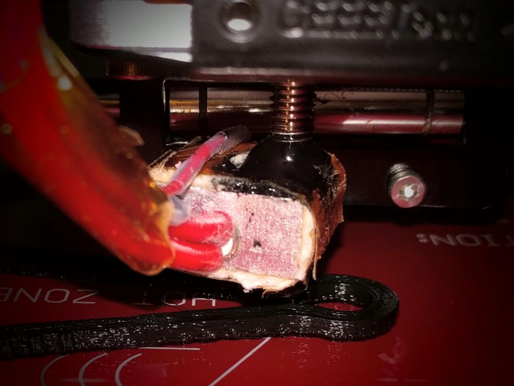

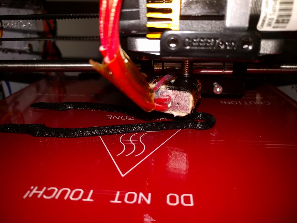

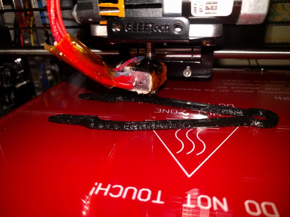

Ho riprovato a stampare e questa volta il motore sembra non cliccare più; la stampa è accettabile. Tuttavia la parte superiore dell'hot end sembra perdere materiale; ho settato il diametro dell'ugello a 0.3; ovviamente l'ho rimosso mano a mano un paio di volte durante 30min di stampa.
Foto in allegato
L'oggetto non si vede molto bene ma da l'impressione che l'estrusore sia troppo caldo. Il materiale tende a sporcare l'ugello in alcuni casi,
Se è troppo caldo il materiale tende ad arricciarsi, lo vedi facilmente facendo estrudere un pò di materiale quanto l'estrusore è fuori dal piatto in home, dovrebbe fare un filo liscio,
Se l'ugello stesso è sporco di materiale all'esterno
Se è rovinato (se ha preso colpi in pratica nel foro), Tieni presente che è abbastanza robusto, per esempio l'urto che avviene abbastanza sovente sulle mollette che tengono il vetro o simili non gli fa niente.
Provo a diminuire la temperatura... Anche se penso sia giusta (200 Hotend e 65 hotbed per PLA). In effetti quando il materiale lo faccio uscire manualmente si arriccia.
In ogni caso il problema che più mi interessava è la perdita di materiale nel punto in cui il tubicino di metallo si inserisce nell'hotend (e che mi sta sporcando e rovinando tutta la parte esterna).
non ho ben capito di che punto parli anche perchè di estrusori ne esistono diversi tipi, Se posti una foto del punto in cui hai il problema posso provare ad dare qualche consiglio,

Comunque posta qui una foto col difetto e cosi possiamo parlarne più a ragion veduta
Allora per prima cosa ti eri spiegato molto bene nei post precedenti ma mi sembrava impossibile che potessi avere un problema cosi imponente.
Li dove hai la palla di ,materiale nero non ci dovrebbe essere mai materiale e da li non deve assolutamente trafilare materiale.
Probabilmente ho non lo hanno sigillato bene in costruzione o hanno usato materiale difettoso o scadente.
Potrebbe essere anche il caso di reclamare al fornitore inviandogli la foto che hai postato qui e chiedendogli di risolverti il problema. In genere sono abbastanza disponibili ed è probabile che ti inviino un nuovo estrusore.
Altrimenti per rimediare al problema devi svitare il tubicino filettato che si avvita nell'hotend e rimontarlo utilizzando o teflon (quello che di usa normalmente anche per i tubi da idraulico) attorcigliandolo sul tubicino in senso antiorario o utilizzando del sigillante per alte temperature (almeno 300 gradi), su questo io non so consigliarti ma se cerchi qui nel forum trovi delle info o puoi chiedere anche nei negozi di ferramenta e poi rimonti il tutto.
Per svitarlo ed avvitarlo usa il sistema del dado e controdado, non cercare di avvitarlo stringendolo con delle pinze, lo danneggeresti sicuramente. Potrebbe essere abbastanza difficile svitarlo per via del materiale fuso dentro, se hai l'apposito attrezzo per svuotare l'estrusore usalo (è una specie di spillone a due diametri largo quanto il filamento lungo sui 15 cm che in genere danno in dotazione e che tutti quando montano la stampante si chiedono ' a che serve?')
Scaldi bene la testa come se dovessi stampare e poi infili l'asta al posto del filo (tranquillo ci passa è fatto apposta) e spingi via il materiale in modo che esca tutto dall'ugello. Se avessi ancora difficoltà a svitare il tubicino lo devi fare a caldo evitando di ustionarti le ditina.
