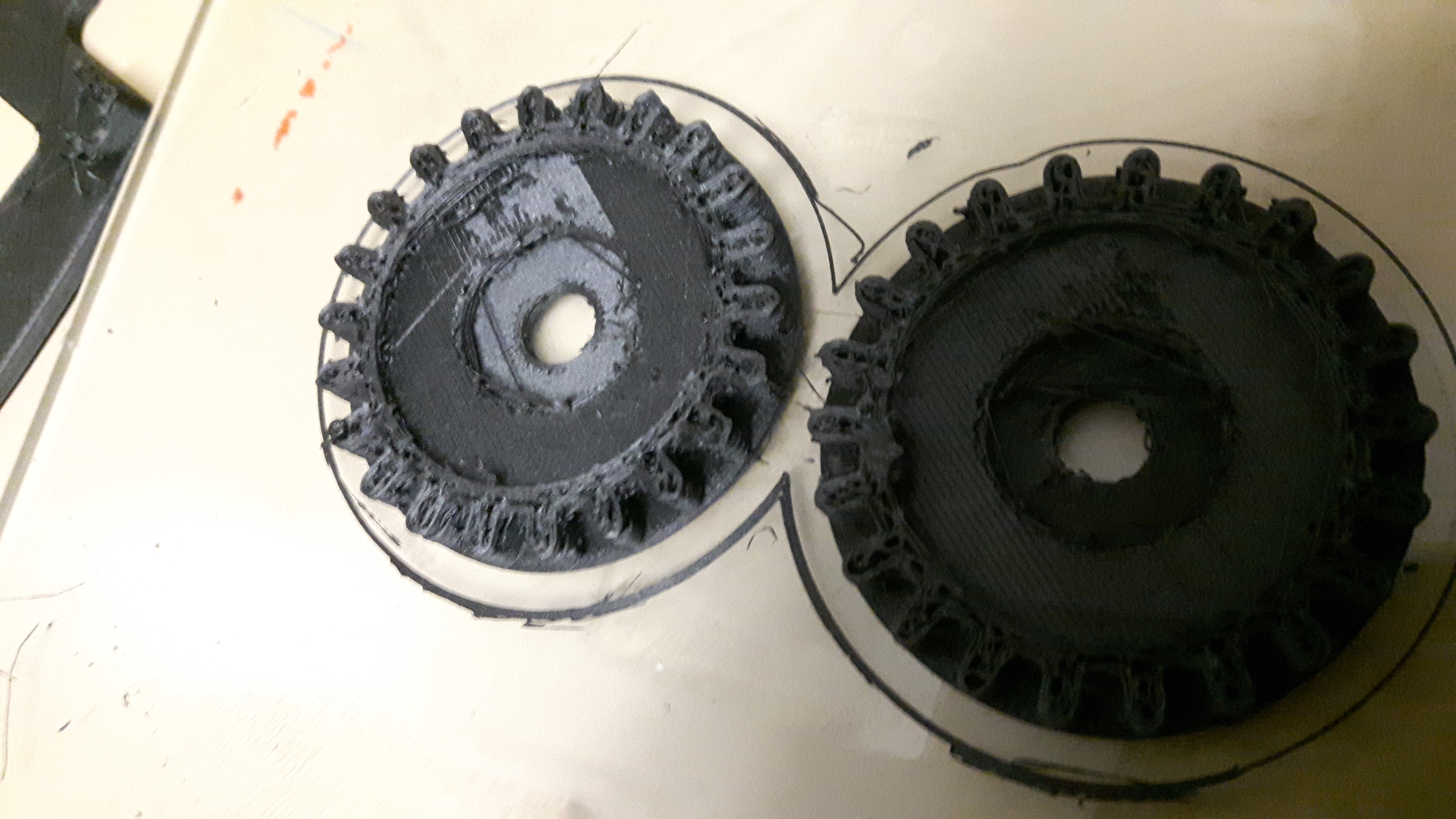

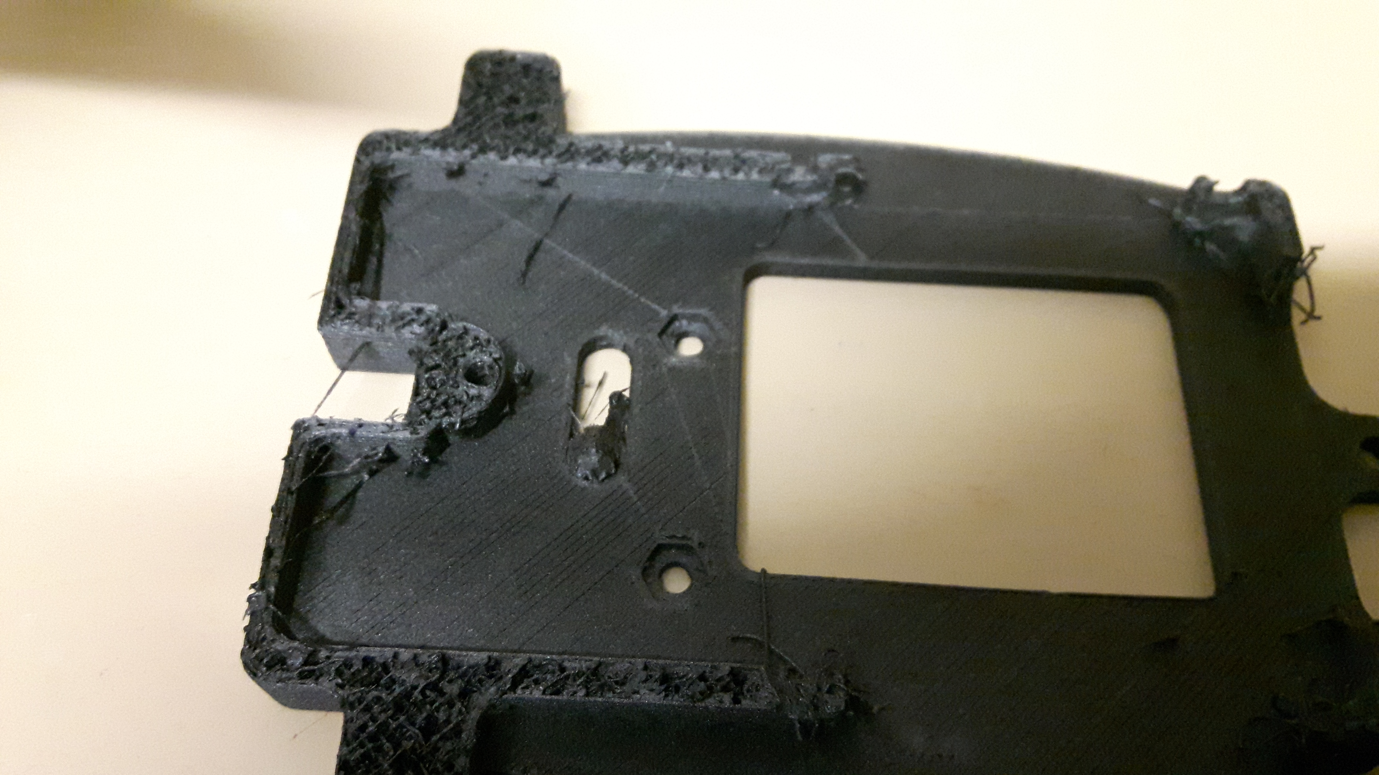

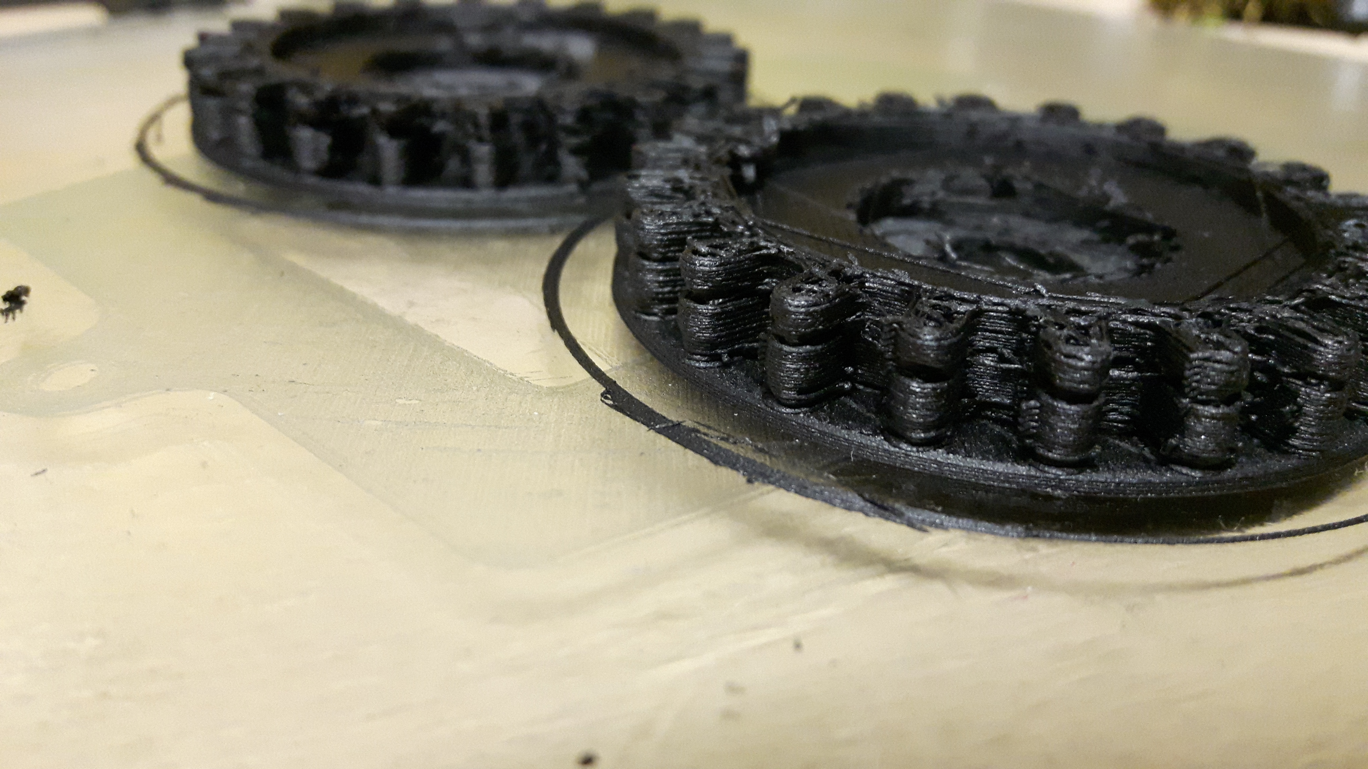

ciao a tutti scivo per avere aiuto con questo materiale della colorfabb.
dovrei realizzare delle componenti per uso diretto, utilizzando i parametri che uso di solito sto ottenendo risultati atroci, a fondo messaggio inserisco le foto,infill debole e incompleto , delaminazione spavnetosa e avolte sotto estrusione cronica.
come temperatura d'estrusione 255 c, velocità 2400 mm/min, secondo voi i disastri che vedrete in foto sono imputabili al filamento bello carico di umidità?in caso posso trattarlo come un normale nylon e metterlo in forno per 4/5ore a 60 c?(procedura che con questo materiale non ho mai effettuato)
  • Risposte 8
Ma sembrano anche problemi di retraction, prova a fare dei test a velocità più basse. Ventole spente
sono arrivato fino a 1600mm min di stampa e non ho ottenuto benefici,come ritrazione ho provato da 2,5mm a 1 mm ovviamente con step intermedi(velocità ritrazione 2400 mm/min) ma il risultato rimane invariato
se aumento il moltiplicatore di estrusione riesco ad ottenere qualche beneficio?
È il primo filamento al carbonio che provi? Io ho fatto un leggero test con questo materiale, lo puoi leggere nella parte news? Ma a parte temperatura e ventole spente non ho cambiato molti parametri rispetto ad un classico pla
No utilizzo sulla ultimaker il materiale caricato marca Crea a mio avviso molto meno docile del xt ,la tua recensione la avevo letto qualche bel tempo fa proprio prima di acquistare tale filamento.
Il problema è  che prima avevo già stampato, con risultati discreti. Se trovo le foto le inserisco, provo a sentire la colorfabb.......
Magari si è sporcato l ugello. Comunque tieni conto che l ugello in ottone si usura anche dopo mezzo kg di bobina.. Meglio utilizzare uno in acciaio
ho qualche aggiornamento, secondo il tecnico della colorfabb dopo l'analisi dei g code dei pezzi che mi creano problemi, a suo avviso il tutto risiede nella temperatura troppo elevata di estrusione(255) che creerebbe problemi di intasamento nelle parti con un gran numero di ritazioni.
la soluzione è provare a scendere con step di 5 c al colpo.
orami dovrò rimandare le prove alla prossima settimana speriamo bene
