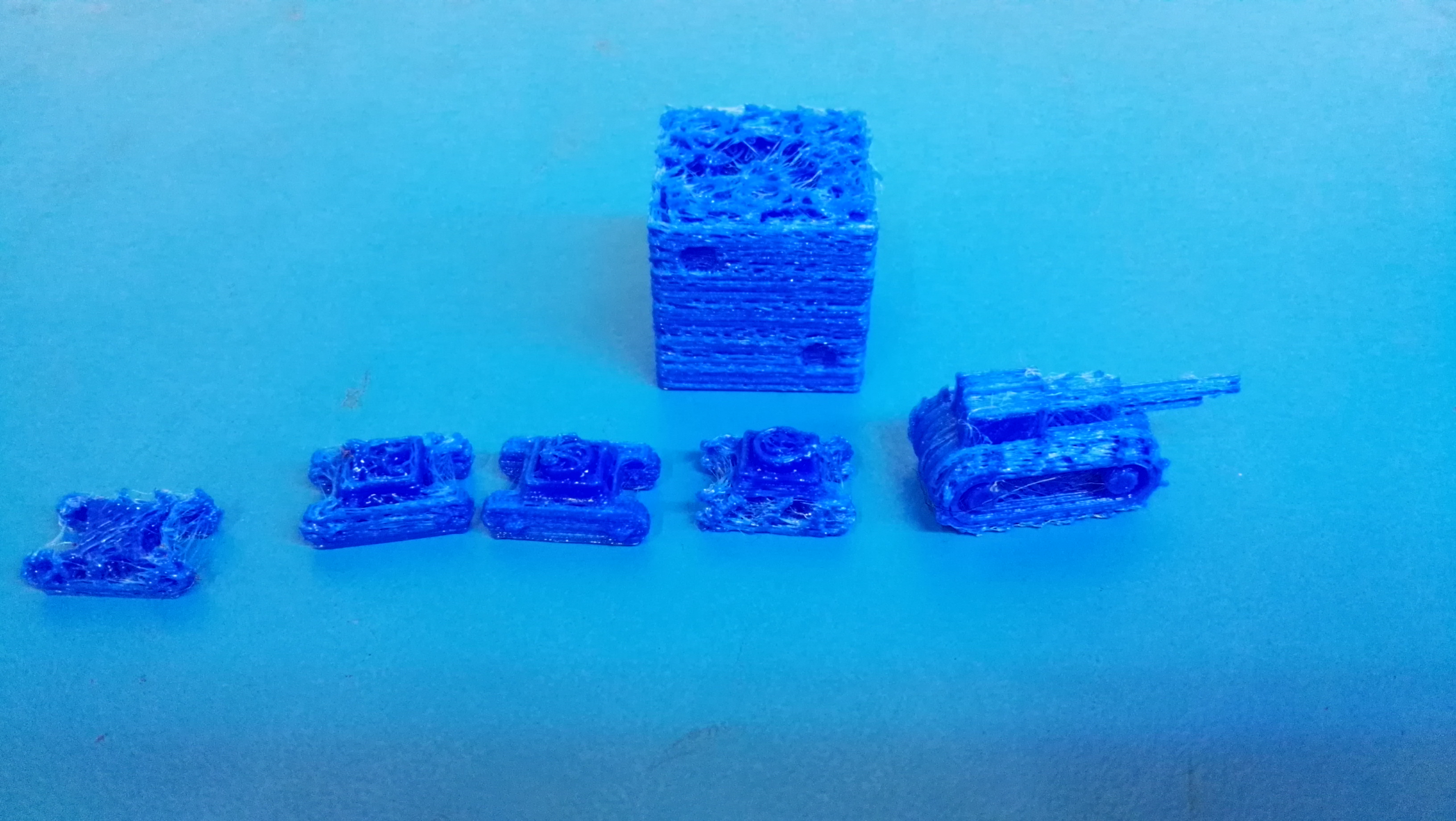

Ora non do se continuare qui oppure aprire un nuovo trend, perche non riesco a fare una stampa decente e non ne vengo a capo....
Forse se ci fai vedere con delle foto il problema possiamo consigliarti, però attento che un degli errori più frequenti alle prime stampe è quello di non dire allo slicer il diametro del filo e dell'ugello stando attenti ad usare il punto decimale e non la virgola.
Buongiorno a tutti, per mia sfortuna non è questo il problema perché i parametri li ho messi giusti.
Il problema è questo in foto non ho una giusta definizione della stampa (questo è il filo che mi hanno dato insieme alla stampante)

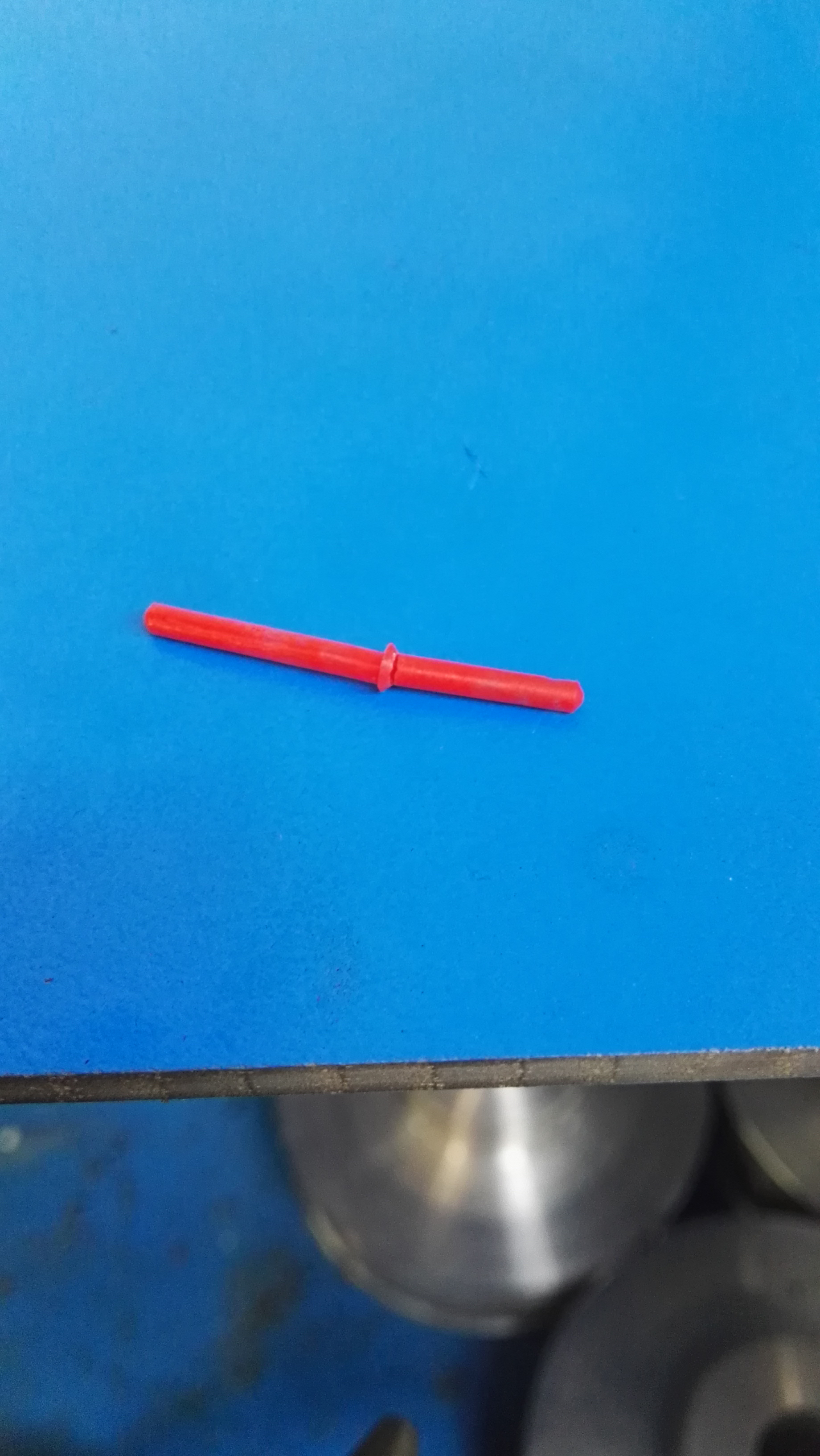

Sono in ordine di stampa, ho provato il filo rosso preso su Amazon sempre da 1.75 ma non vale nulla credo.... Non riesco ad estruderlo nemmeno a 240gradi, quindi ho smontato l'ugello e mi sono accorto che il filo sembra non passare bene facendo il ciglio sui bordi nella guida di teflon interna.

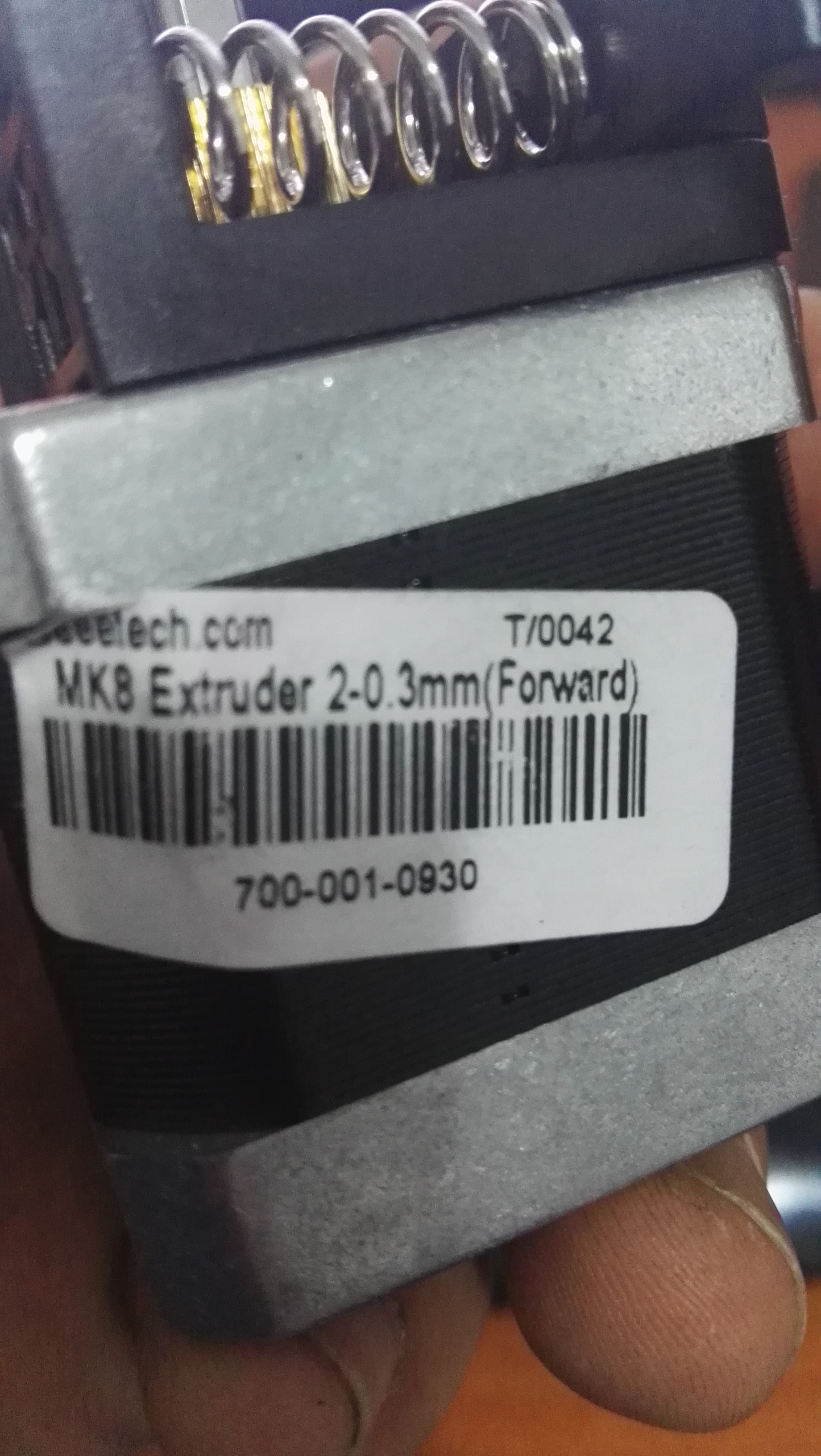

Ho messo l'etichetta del mio estrusore ma perché c'è scritto 2 0.3?lo chiedo perché vedo che il motore è la puleggia dentata fa fatica a trascinare, e come se la rotella liscia  che fa tensione con la molla non abbia forza per fare pressione su quella dettata che tira.
