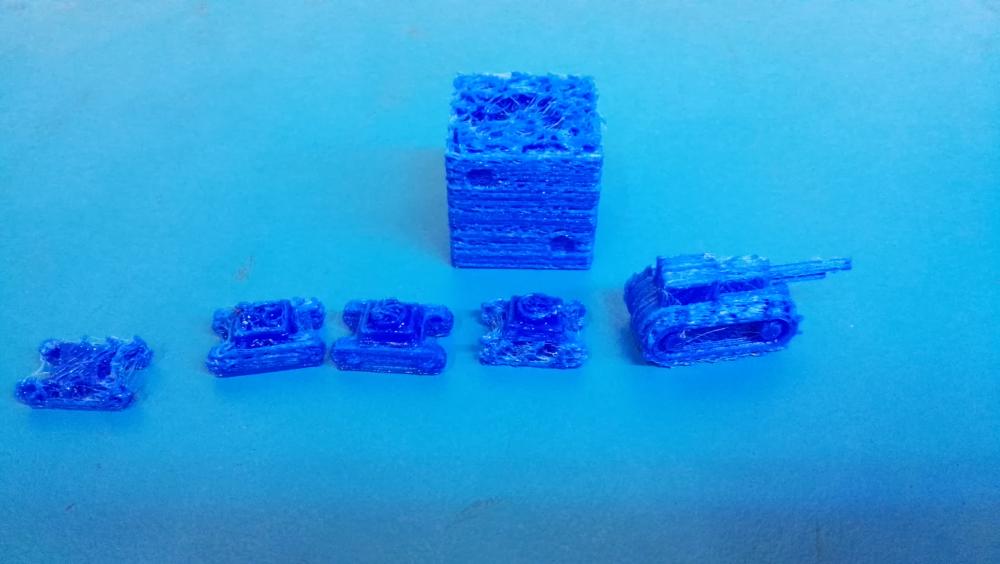

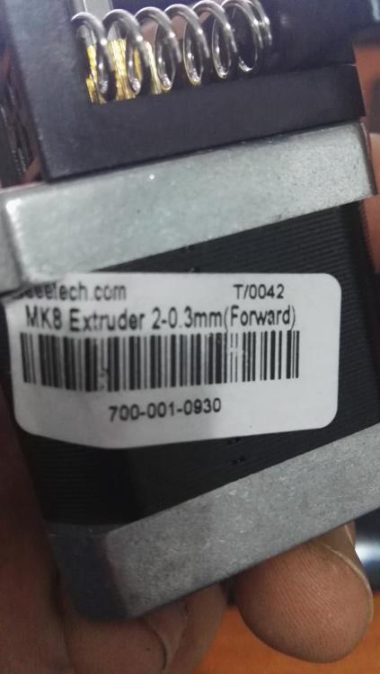

Partiamo dall'ugello, da quello che c'è scritto è un 0,3 e le stampe che sti facendo sono uguali alle prime che ho fatto io e credo un buon 50% dei nuovi.
Il problema di queste stampanti è che chi ti vende la stampante ti vende la stampante punto. Non ti vende il software perchè tanto è open source ma quello che è peggio è che non forniscono neanche i profili di configurazione almeno per i software più diffusi, cosa che gli costerebbe molto poco. Finito lo sfogo a vedere gli oggetti hai molto probabilmente qualche parametro regolato male. I parametri più interessati a questi problemi sono:
Il diametro dell'estrusore
Il diametro del filo
La percentuale di flusso del materiale (in questo momento non sono al mio pc e quindi ho difficoltà a vedere il termine esatto).
Se hai messo corretto i primi due (mi raccomando col punto decimale e non con la virgola) verifica che la percentuale del flusso sia ok (intorno ai 100) e che la velocità di stampa non sia eccessiva.

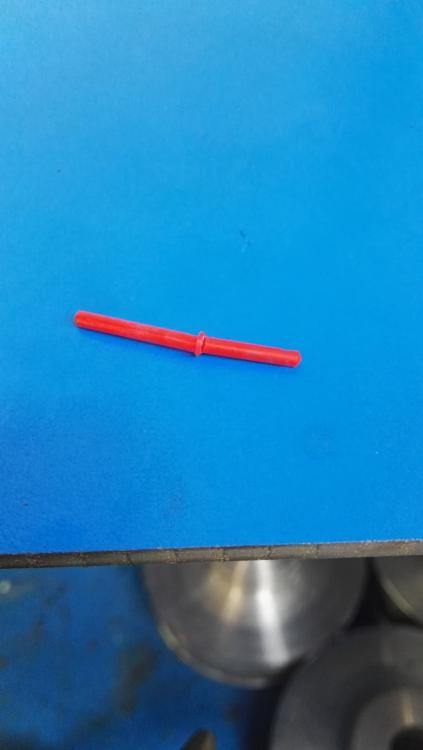

Infine il 'ciglio' non va affatto bene, ma come hai fatto a tirarlo fuori? E dove ha fatto quello scherzo, tra tubo filettato e ugello? o in alto subito dopo il sistema di trascinamento? Probabilmente verso l'ugello ed hai smontato l'ugello, nel caso puoi anche controllare che diametro ha effettivamente l'ugello, c'è stampigliato sopra.
Quando è montato bene non dovrebbe esserci spazio dove il filamento possa fare quello scherzo, probabilmente il tubo filettato col teflon non arriva a battuta sull'ugello, controlla e avvitalo bene stando attento che la parte dove non si vede il teflon va dalla parte dell'ugello.
Se hai problemi di trascinamento del filamento, (anche in conseguenza del ciglio) dovresti sentire dei ticchettii in zona motore estrusore chiaramente udibili. Perchè l'estrusore tenta di spingere il materiale senza riuscirci e saltella sul filo. Se non senti i ticchettii probabilmente sono le regolazioni sbagliare e stai buttando fuori troppo poco materiale.
Se comprendiamo se è un problema sotfware o hardware poi vediamo le possibili soluzioni
