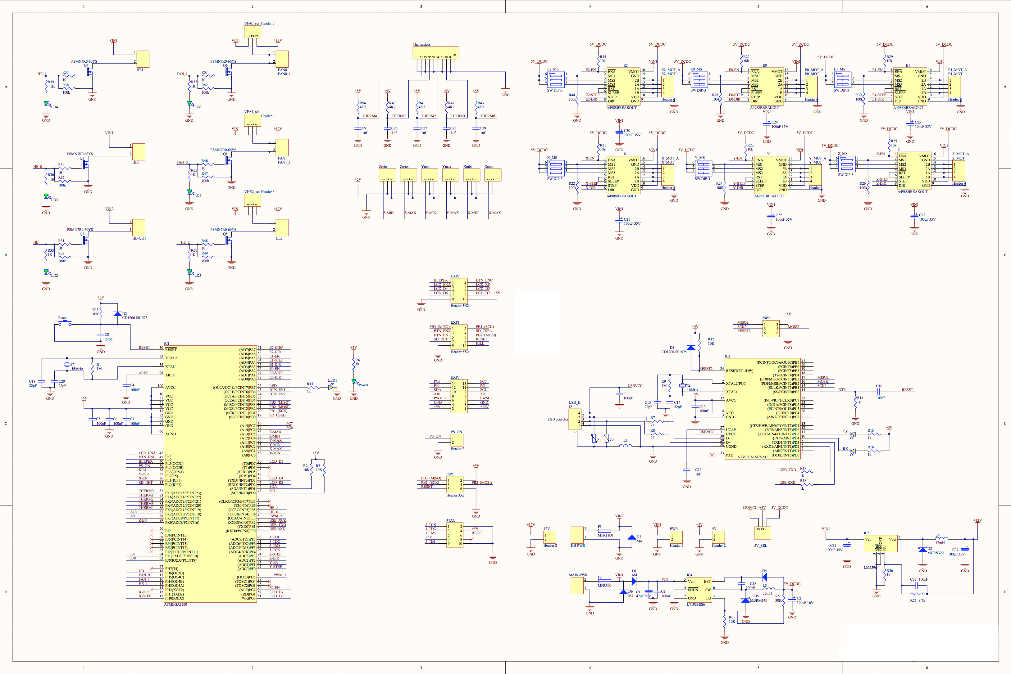

buon giorno. Ho una ATMega2560 con 5 stepper. Esiste la possibilità di aggiungerne uno in qualche modo? Vorrei comandarne 6, ma non so se esistono prodotti che consentano questo... né dove connetterli.

Ragionando per assurdo di base ti serve solo il sesto stepper che trovi facilente in commercio. Poi va collegato con fili 'volanti' al resto del circuito
In allegato lo schema della Rumba che monta appunto 6 stepper da cui si evince dal punto di vista elettrico cosa bisogna fare per collegare il 6 stepper..
Io penso che tecnicamente aggiungere un sesto stepper volante sia davvero acrobatico, comunque adesso hai le informazion che ti occorrono,
Poi per vedere la fattibilità effettiva bisognerebbe sapere che elettronica monta la tua stampante, oltre a vedere se si recupera lo schema elettrico.
Naturalmente oltre al problema hardware poi bisogna pensare al lato software
Buon divertimento
