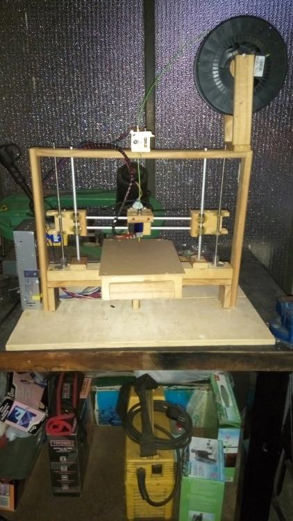

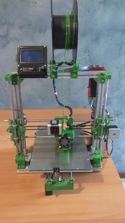

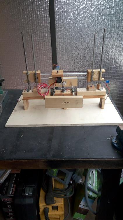

Ciao , visto che sono stato nominato ti dico la mia , per esperienza personale ricerche e ore di studio ti dico che fartela da te oltre a darti un a soddisfazione immensa
ti fa anche spendere relativamente poco ,io sono partito con una spesa di 80€ per fare la prima bozza completamente in legno con tutti i suoi problemi come vedi in foto ,per poi fare vari  upgrade ,ho messo i nema 17 telaio in alluminio ecc..
per fartela corta ho speso 200€ totali ma ho una stampante che viaggia fino a 300 mm/s senza nessun problema ,i componenti li ho presi in giro per il web (amazon,aliexpress,ebay.....) e comunque è tutto e ripeto TUTTO made in cina quindi non farti problemi
é stata una bella avventura piena di insidie che grazie ad Alep sono riuscito a superare

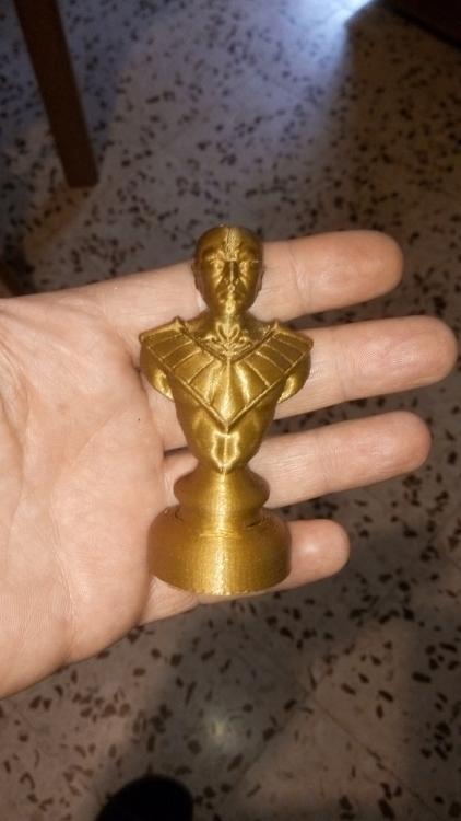

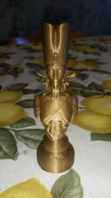

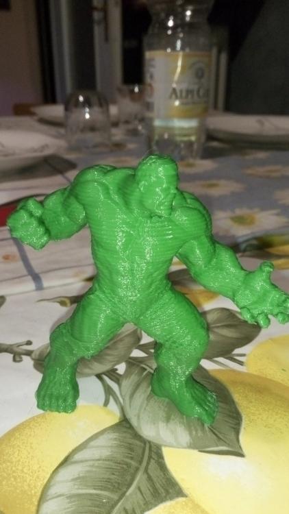

Ti allego qualche lavoretto per farti un idea della resa

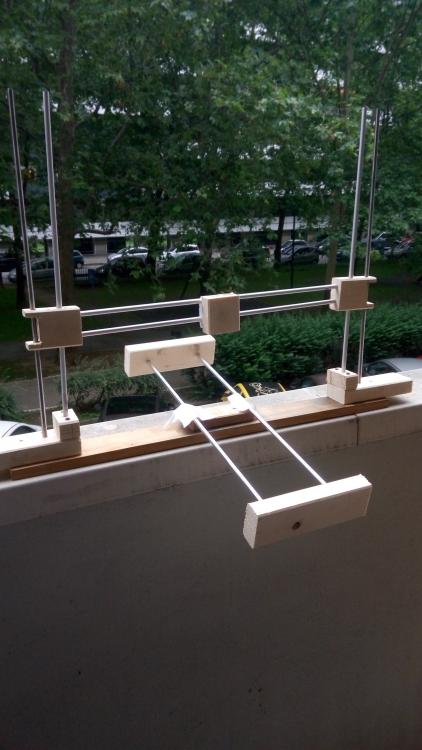

Anche io sono un maker e ne ho costruite tante. In un altra sezione ho postato le foto del mio ultimo prototipo :) Sono d'accordo con quanto scritto a patto che non si pretenda poi una stampante per uso professionale o comunque una macchina che possa sopportare un uso sostenuto e continuativo. Quando si sceglie una componentistica di qualità maggiore, anche rimanendo nel fai da te, il risultato finale cambia di molto

nelle foto della belissima stampante di legno non vedo dei motori nema... possibile? stavo pensando di recuperare dei motori di stampanti inkjet e scanner... sarebbero eventualmente pilotabili da mega+ramps? Sconsigliate di partire da roba simile?
In quella in legno avevo montato questi 28BYJ-DC 5 V costano pochissimo e siccome non ero sicuro della riuscita del progetto(tieni conto che non ne sapevo assolutamente nulle di stampanti 3d) ho preferito spendere poco inizialmente, ma sono molto lenti e scaldano tantissimo
