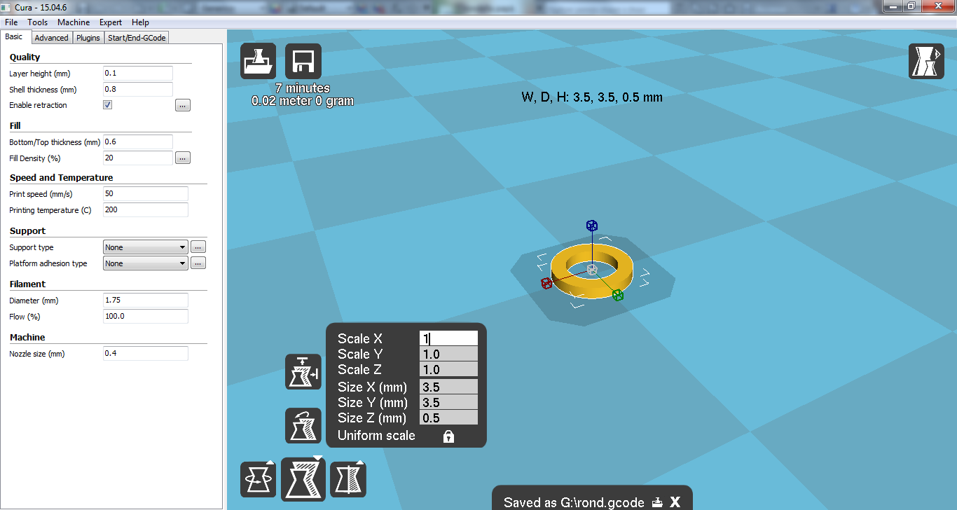

Buona sera a tutti ho comprato da poco una piccola stampante per avvicinarmi a questo mondo ma ho qualche problema
Ho preso dei file gcode da internet ed ho ottenuto discreti risultati, ma il problema è che non riesco a stampare ciò che disegno io, uso autocad inventor 2014 come Cad e Cura come slicer, praticamente salvo i file in formato STL poi li apro con Cura e li salvo, una volta fatta partire la stampa l estrusore va in posizione e fa dei movimenti rilasciando anche del PLE ma in realtà non stampa nulla, penso ci sia una qualche impostazione in Cura che mi manca
Ho notato che con i file presi da internt posso vedere un anteprima di come sarà la stampa, muovendo il cursore mi fa vedere tutti i passaggi mentre con i miei file questo non succede
Dove sto sbagliando?
Grazie a tutti

Hai regolato i parametri di diametro del filamento e dell'ugello? Assicurati di scriverli col punto ossia per esempio 1.75 e non 1,75 .
Do per scontato che abbia regolato bene la temperatura di estrusione.in relazione al materiale che usi.
In ultimo assicurati che gli oggetti che crei non abbiano problemi di manifold (ossia non siano correttamente chiusi tutti i triangoli che compongono l'oggetto) . Lo puoi verificare ed eventualmente  correggere nel sito https://tools3d.azurewebsites.net/

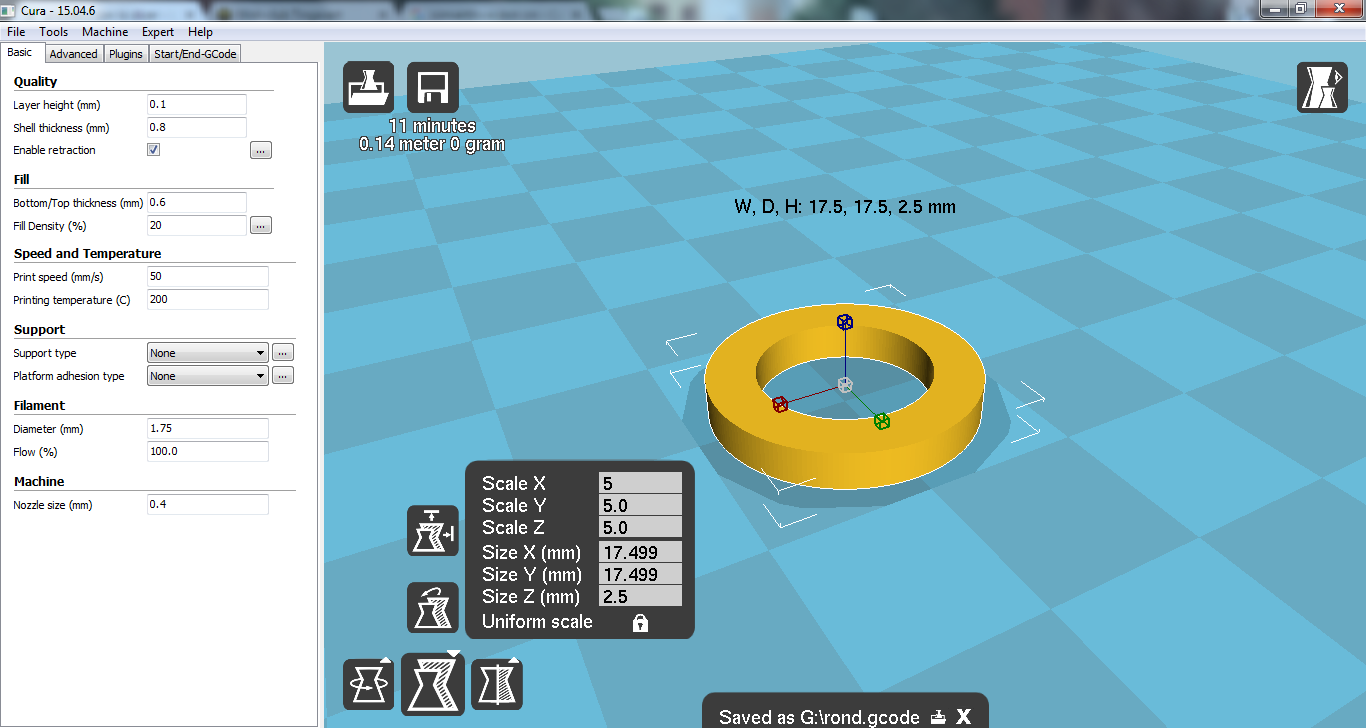

i parametri sono regolati bene anche perchè con i file presi da internet stampa senza problemi.
ho provato a realizzare una rondella utilizzando il comando cerchio in Autocad quindi escudo i problemi di manifold
Questo è il gcode che mi genera per la mia rondella

Allora credo di aver capito il problema, il problema è la scala del disegno
nella prima foto ho effettuato lo slice lasciando scala a 1 e praticamente non è venuto stampato nulla
nella seconda invece ho cambiato la scala a 5 (tanto per provare) ed effettivamente ha stampato, quindi il problema è questo
come lo risolvo? mi manca un impostazione di qualche tipo?
