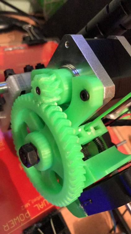

ciao a tutti, io ho un problema nel calibrare il motore dell'esrtusore.
- i miei driver sono questi a 1/32 con tutti e i jumer collegati
-i miei motori sono questi (Coppia: 4,8 kg / cm - 47,1 N-cm, Voltaggio: 3.1V, Passo: 1,8 gradi, Corrente massima: 2.5A)
-ingranaggi estrusore: piccolo: 9 denti, grande: 47 denti (vi allego una foto)
settaggio parametri su marlin kimbra:
#define DEFAULT_AXIS_STEPS_PER_UNIT   {160, 160, 8000,2085}
#define DEFAULT_MAX_FEEDRATE          {10000, 10000, 200, 9999}
#define DEFAULT_MAX_ACCELERATION      {9000,9000,20,1700}
#define DEFAULT_ACCELERATION          3000
#define DEFAULT_RETRACT_ACCELERATION  3000
Come potete notare, ho dovuto settare i passi del motore per l'estrusore un numero esagerato (2085) , mi è stato detto che gia 800 è esagerato
ma se io metto 2085, ed estrudo 10mm, mi vengono fuori 10mm esatti, mentre se porto questo valore ad tipo 800 mi estrude 1 mm circa.
è possibile che qui io debba settare un valore stratosferico per far estrudere esattamente quello che deve estrudere realmente? :(
Domandina, Se ti funziona bene cosa ti cambia che utilizzi un numero esagerato o meno? Non sono mica euro
Se si parlasse di vref potrebbe essere pericoloso usare valori fuori range, ma con gli step motor non corri alcun rischio.

Ciao, non so chi ti abbia detto che 800 e' esagerato ma evidentemente non sa' molto bene come funziona la cosa.
I passi dipendono da molti fattori, in primis dai driver che monti, se hai i dr8825 e li setti in 1/32 allora 800 e' il valore esatto da usare ( poi ovviamente quando fai il test dei 10 cm si discostera' leggermente 798-803 e cosi' via ) .
Ma tu hai anche una demoltiplica, quindi in realta' il valore sale in base al diametro dell'ingranaggio "grande".
Il calcolo esatto non lo ricordo ma se con 2085 ti estrude 10 cm allora va bene cosi', a occhio direi che ci siamo.

Mi pare che nei dati che hai scritto sopra manchi il diametro ed il passo della madrevite che trascina il filamento, elementi fondamentali per controllare se il tuo risultato è accettabile o meno.
Scusatemi, il mandrevite che ho è Questo .
inizialmente anche io ho pensato che andasse bene comunque e che se estrudesse esattamente 10 mm quando estrudo 10 mm sarebbe stato perfetto, ma quando mi hanno detto che era veramente esagerato mi sono preoccupato un po'.
