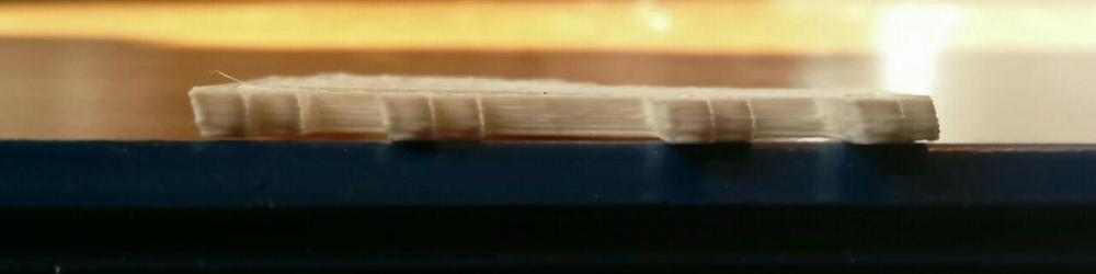

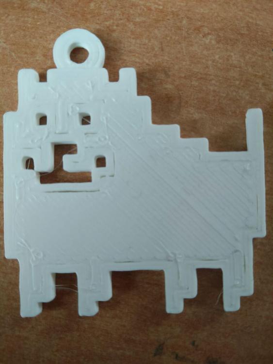

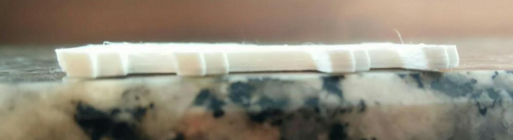

Da qualche giorno ho pulito la stampante perciò ho dovuto rimuovere il piatto di stampa... ora però le stampe non vengono piu dritte, come se il piatto di stampa fosse storto anche se dopo ripetuti controlli è sempre risultato in bolla; sinceramente ho sempre avuto problemi con quel piatto o con la calibrazione in generale. Penso che il problema sia essenzialmente stupido ma ho dubbi per quanto riguarda la piattezza del piano... altrimenti sono io impedito con la calibrazione. Ho una mini kossel.
Di conseguenza anche la superficie in alto ha problemi.

Sei sicuro che semplicemente non hai cavi o filamento che entrano in tiro quando l'estrusore scende o sale?
L'inclinazione dell'oggetto è troppa per essere colpa della planarità del piatto.
