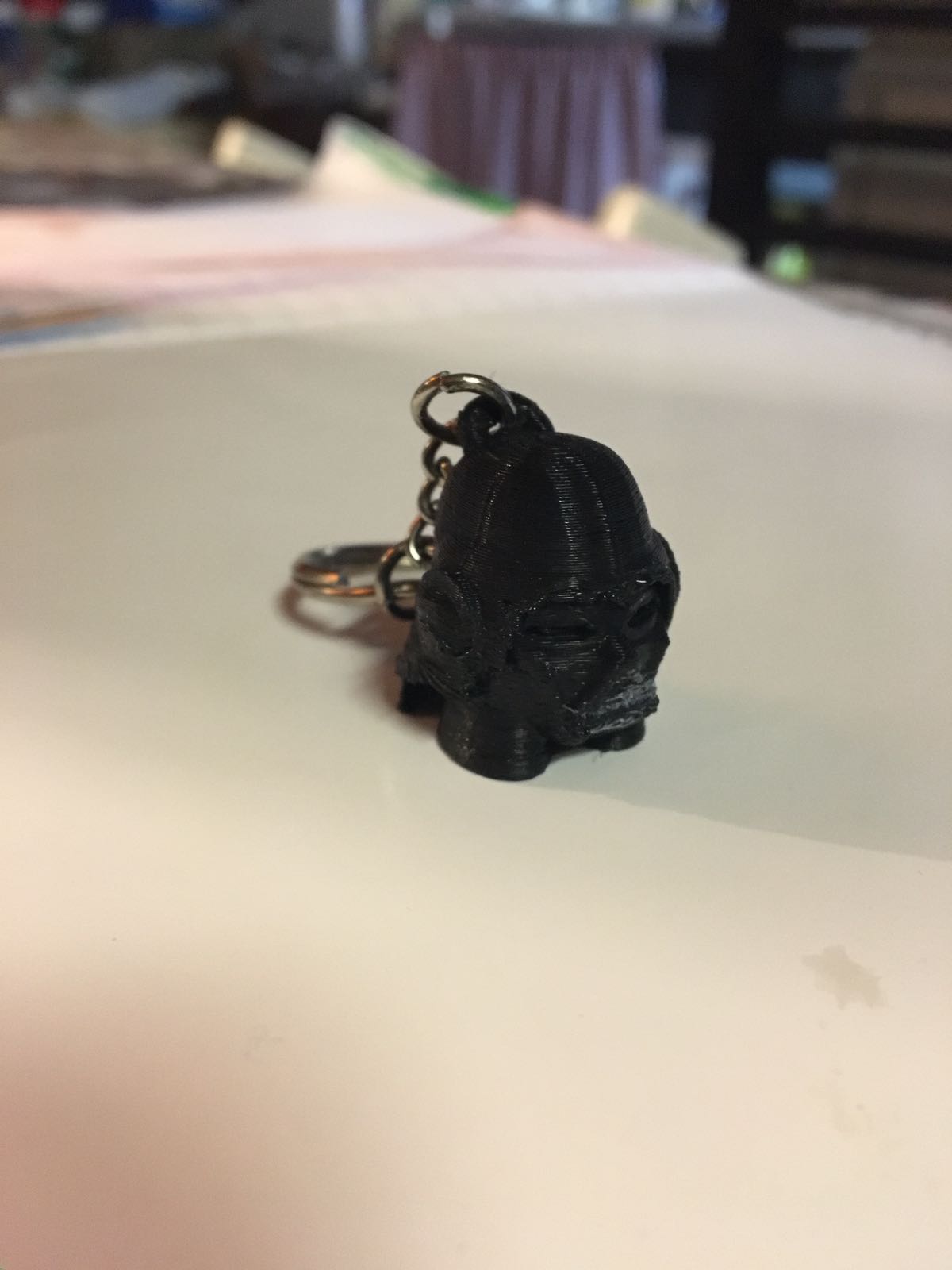

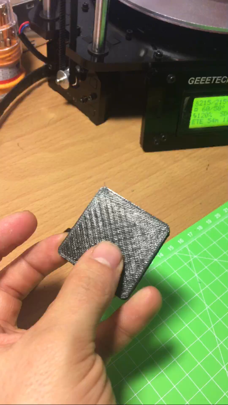

Netlello Inviato 4 Dicembre 2016 Autore Inviato 4 Dicembre 2016 Vi ringrazio! Aspettando risposte poi ho risolto da solo per il piatto, certo che ho tester e saldatore... ho risaldato i cavi che uno aveva la saldatura fredda.. dopo questo piccolo problema ha scaldato in meno di 3 minuti ho stampato un cubetto e la faccia di darth vader tipo portachiavi ed è andato abbastanza bene credo, come prima stampa intendo ora però volevo stampare un oggetto più grande.. ma si è completamente starata.. htoccava da un lato e si alzava dall'altro... ho provato a fare di nuovo L'autolevel.. ma nulla... gli oggetti piccoli li fa.. quando deve andare un po' più al limite sembra che perda il senso dell'orientamento, solo sull'asse Z... Il pezzo che vorrei fare è rotondo di circa 10 cm di diametro help!!!!! Cita
Pondle Inviato 4 Dicembre 2016 Inviato 4 Dicembre 2016 Quel cubetto e' un obrobrio Scherzo, bene che hai risolto per il piatto. Potrebbe darsi che il piatto sia storto quindi finché resti in zona centrale non ci sono grossi problemi, ma quando vai in zone laterali anche dislivelli di pochi decimi di millimetro fanno sì chela regolazione iniziale non sia più corretta Cita
Netlello Inviato 4 Dicembre 2016 Autore Inviato 4 Dicembre 2016 Ma se faccio L'autolivellamento a cosa serve allora? Comunque controllo Cita
Pondle Inviato 4 Dicembre 2016 Inviato 4 Dicembre 2016 L"autolevel serve se il piatto e' dritto. Se e' storto lui auto livellerà, ma ci saranno sempre dei lati starati Cita
Netlello Inviato 4 Dicembre 2016 Autore Inviato 4 Dicembre 2016 Si! Cavolo con la livella ho notato che è storto!! ora lo raddritto e lo metto in bolla! e qui si scopre un altro problema.. uno degli estrusori non fa scendere il filamento.. è di sicuro un problmea meccanico.. sapete se è risolvibile regolando qualcosa? Dico che è meccanicoper he se alzo la molletta per avvicinare la puleggia il filamento scende... Cita
