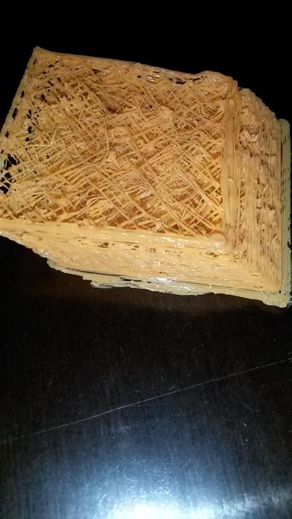

Paolo69 Inviato 18 Dicembre 2016 Condividi Inviato 18 Dicembre 2016 Buongiorno a tutti. Sono da poco possessore di una stampante geeetech a doppio estrusore ed ho riscontrato un problema di sfalsamento tra i vari layer (diversi mm) che ho provato a sistemare senza successo modificando i parametri di accelerazione dei motori e % di velocità stampa. Ho sentito che alcuni hanno risolto modificando la tensione dei motori che risultava essere in origine troppo bassa. Chiedo se qualcuno mi può indicare il metodo di verifica tensione motore ed eventualmente come effettuare la modifica nel caso sia troppo bassa. inoltre qualcuno mi può comunicare i parametri corretti delle accelerazioni motori. Grazie mille per l'aiuto. ciao Cita Link al commento Condividi su altri siti Altre opzioni di condivisione...
Alep Inviato 18 Dicembre 2016 Condividi Inviato 18 Dicembre 2016 Se posti una foto dello sfalsamento forse si riesce a aiutarti meglio, Se il problema fosse questo però sentiresti i motori tichettare perchè quando la vref è troppo bassa tentano di ruotare senza riuscirci e fanno un caratteristico tichettio che ricorda un pò il rumore di un ingranaggio che sgrana, Assicurati invece di aver lubrificato tutte le parti di scorrimento con vasellina tecnica. Va bene anche la vasellina che si compera in farmacia costa solo molto di più. Detto questo per tarare gli step driver dei motori occorre un tester anche di basso prezzo acquistabile in qualsiasi centro commerciale. Poi per controllare la vref (che è la tensione di riferimento che i l'elettronica usa per comandare i motori) devi mettere il tester per misurare a fondo scala 2 volt e devi controllare la tensione che c'è tra massa e il centro del potenziometrino che c'è negli step driver, Devi stare attento a non fare dei corti, ci vuole mano ferma e la stampante deve essere messa in modo da arrivare agevolmente agli step driver ti allego una foto in cui si vede lo step driver con le sue connessioni per identificare la massa. Per regolare la tensione devi ruotare leggermente il potenziometro e rimisurare il valore fino a che arrivi al valore desiderato. Se hai un cacciavitino di plastica lo puoi fare a stampante accesa, se invece hai un cacciavitino di metallo è più prudente per la vita della stampante farlo a stampante spenta. La mia che è un Geeetech è regolata sui 0,9 volt, Per tua info non è una regolazione di grande precisione. Cita Link al commento Condividi su altri siti Altre opzioni di condivisione...

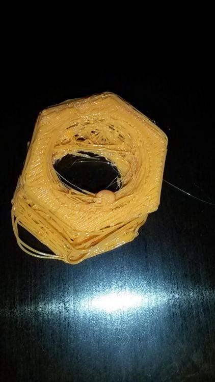

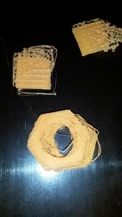

Paolo69 Inviato 19 Dicembre 2016 Autore Condividi Inviato 19 Dicembre 2016 Ciao Alep, intanto grazie mille per la tua risposta. Ho provato a lubrificare le guide ma non ho risolto nulla quindi il prossimo step sarà quello di verificare la tensione dei motori ed eventualmente sistemarla. Come mi hai richiesto ti allego alcune foto nella speranza che ti possano essere utili per farti venire in mente altre eventuali possibili cause del difetto. Ho dimenticato di specificare che questo difetto è presente sin da subito e quindi la stampante non ha mai eseguito stampe di buona qualità. Ciao e grazie. Cita Link al commento Condividi su altri siti Altre opzioni di condivisione...
Alep Inviato 19 Dicembre 2016 Condividi Inviato 19 Dicembre 2016 Scusa la domanda banale, ma i pezzi si attaccano al piatto? Per poter stampare i pezzi devono aderire bene al piatto. Cita Link al commento Condividi su altri siti Altre opzioni di condivisione...
Paolo69 Inviato 20 Dicembre 2016 Autore Condividi Inviato 20 Dicembre 2016 Ciao Alep ti confermo che i pezzi erano saldamente attaccati al piatto (rivestito con carta gommata) e visivamente si nota lo sfasamento tra un layer e l'altro. La cosa strana è che a volte lo sfasamento è casuale mentre a volte sembra assolutamente regolare (tipo 5 mm in x e in Y ad ogni strato). Ciao e grazie. Cita Link al commento Condividi su altri siti Altre opzioni di condivisione...
Alep Inviato 20 Dicembre 2016 Condividi Inviato 20 Dicembre 2016 La domanda sull'incollaggio era relativa al fatto che dalle foto si vede appunto, come tu confermi, che lo sfalsamento avviene su tutti e due gli assi, anche se su uno di più. In genere è abbastanza raro che si presenti questo difetto in entrambi gli assi, per quello che pensavo ad uno scollamento. Quindi ti conviene come prima cosa controllare la Vref come ti ho indicato nei post precedenti, sperando di essere stato abbastanza chiaro Poi se il difetto permane controlla che: gli ingranaggi sui motori siano serrati bene i cuscinetti nel lato opposto ai motori non siano rovinati la cinghia non abbia perso denti. Suppongo che abbia fatto un buon lavoro in montaggio ma assicurati che le cinghie non siano troppo mollate al punto di poter saltare denti per eccessive vibrazioni Lo so che sembrano tutti difetti assurdi ma qui li ho già visti in altri casi tipo il tuo quindi meglio non escludere niente. Un controllo costa poco. Tra l'altro il difetto è cosi frequente che ti dovrebbe essere possibile sentire se i motori fanno rumori strani. Poi se fai andare avanti ed indietro il piatto a vuoto tipo col comando manuale di Repetier il piatto ritorna sempre nello stesso punto? Cita Link al commento Condividi su altri siti Altre opzioni di condivisione...
Paolo69 Inviato 21 Dicembre 2016 Autore Condividi Inviato 21 Dicembre 2016 Ciao Alep avevo già controllato e ricontrollato tutta la meccanica ma non ho riscontrato nulla fuori posto. Anche muovendo manualmente il piatto è tutto regolare. Faccio il tentativo di muovere il piatto con comandi manuali e verifico che torni sempre allo stesso punto. A breve per impegni vari non riesco a fare altre verifiche ma non appena ho delle novità ti tengo aggiornato. Intanto grazie mille per i consigli. Un saluto e Buon Natale. ciao Cita Link al commento Condividi su altri siti Altre opzioni di condivisione...
Paolo69 Inviato 25 Gennaio 2017 Autore Condividi Inviato 25 Gennaio 2017 Ciao Alep ti volevo aggiornare in merito al mio problema. Riscontrato tensione motori impostata su 0,5 Volt. ho modificato i parametri di tensione portandoli a circa 0,9 Volt come mi hai consigliato e le prime stampe hanno dato buoni risultati. Rimangono alcuni vuoti nel perimetro esterno della stampa ma penso che il problema sia diverso. Il problema dei Layer sfalsati è completamente risolto. Grazie per il tuo prezioso consiglio. ciao Cita Link al commento Condividi su altri siti Altre opzioni di condivisione...
