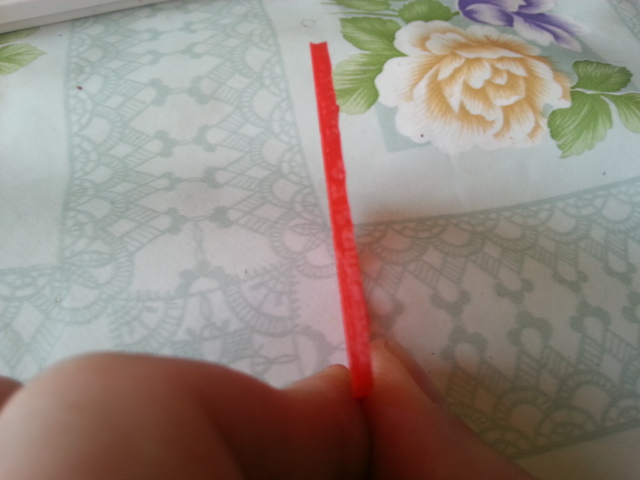

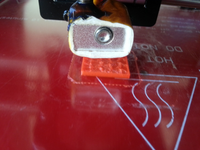

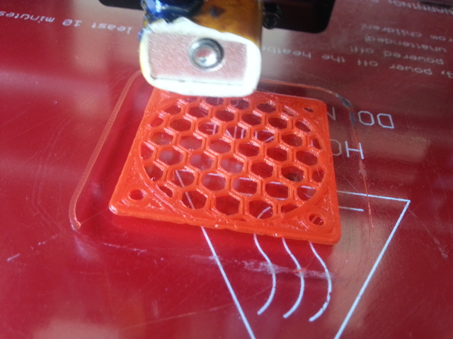

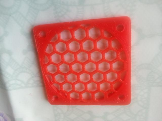

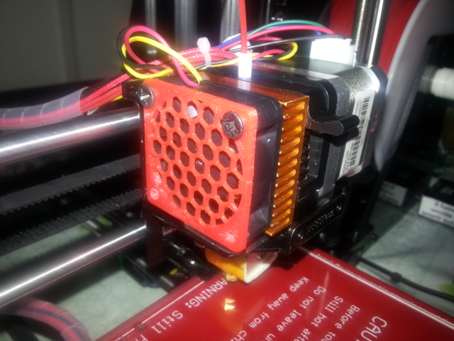

bho..per cambiare il filo ho fatto scendere tutto quello che c'era a estrusore caldo, poi ho messo quello nuovo e premendo la levetta di carico l'ho spinto fino a che si fermava, poi da repetier ho cliccato la discesa del filo usando 10 e l'ho fatto spurgare..
ho rifatto una stampata con questo nuovo filo (da bobina RBES) e ho tarato temperatura estrusore a 205° 70° il piatto velocita' 100%
A caldo dal programma di stampa estrai il filo. Dopo di che sempre a caldo inserisci il nuovo filo che deve essere in buone condizioni e tagliato inclinato per facilitare l inserzione e lo spingi sempre con la leva premuta finché ne esce un po' dall' ugello. Se il filamento è danneggiato o molto piegato butta il pezzetto rovinato. Se cambi tipo di materiale può essere buona norma svuotare l estrusore usando l apposita asta
io ho provato a caldo a tirare il filo, ma non usciva completamente ne usciva solo 1 cm, neanche muovendo la levetta...
non sapevo doveva essere tagliato inclinato, era un po' rovinato e ho buttato via la parte rovinata.
ho notato che se faccio su e giu' con la levetta mentre lo spingo entra meglio che tenendola premuta...bho.
ah ecco! ecco a cosa serve quella astina in acciaio che c'era nel kit di montaggio ha una forma a stantuffo difatti, come la si usa?
la infilo nel tubo in teflon e premendo la levetta la spingo sempre a caldo?

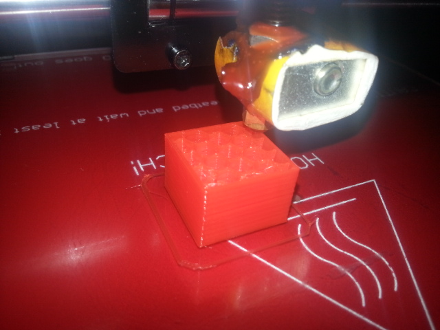

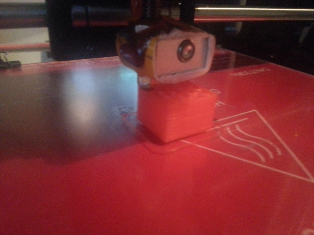

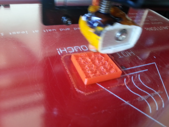

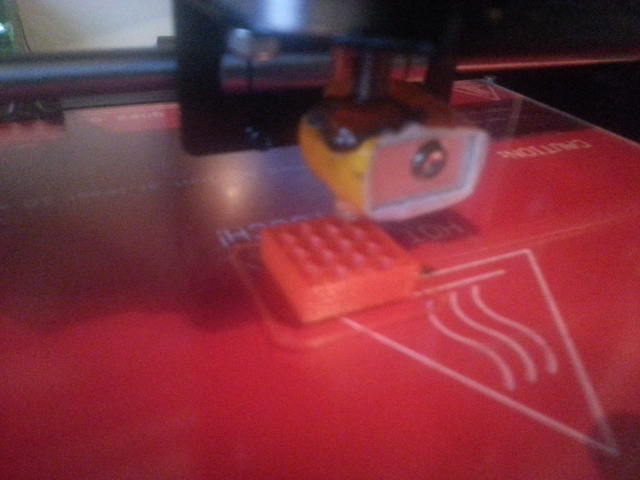

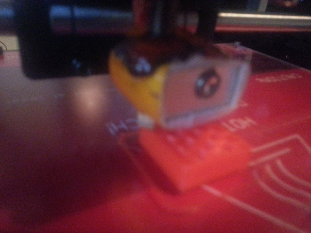

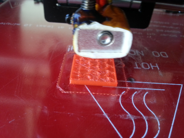

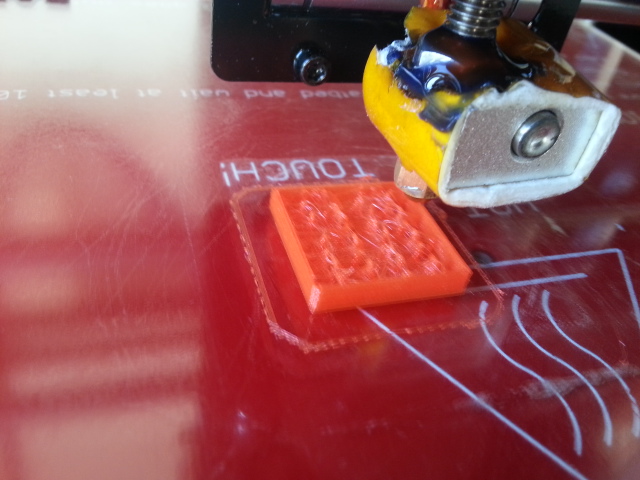

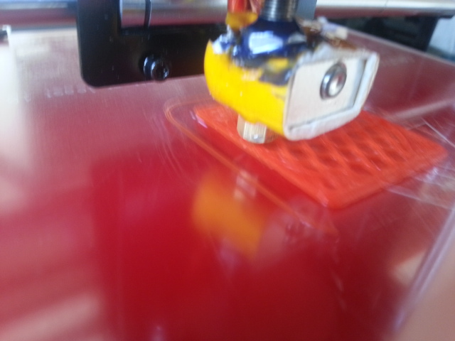

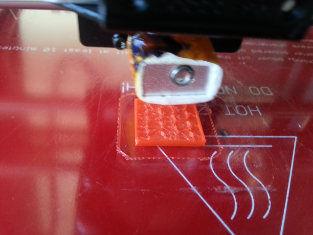

ora sto provando a stampare il cubo...
  Il 30/12/2016 at 14:03, roberto76milano ha scritto:

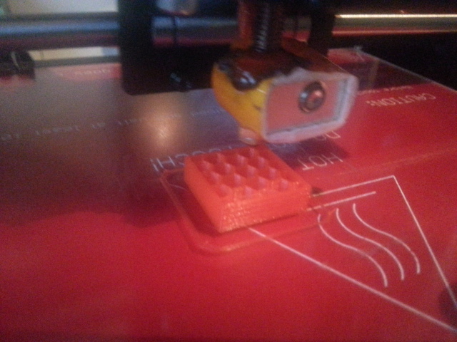

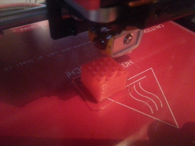

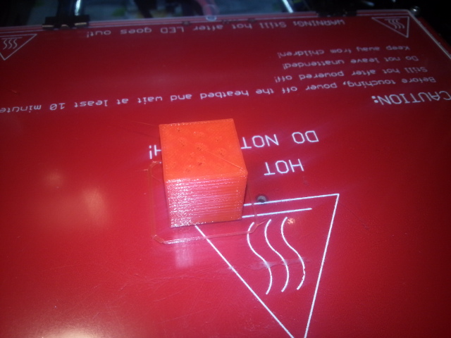

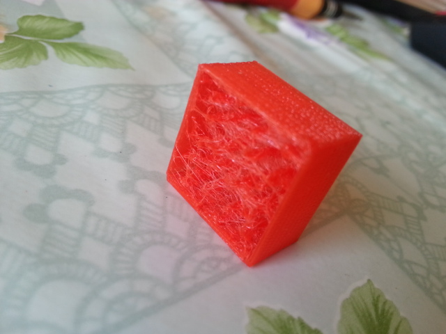

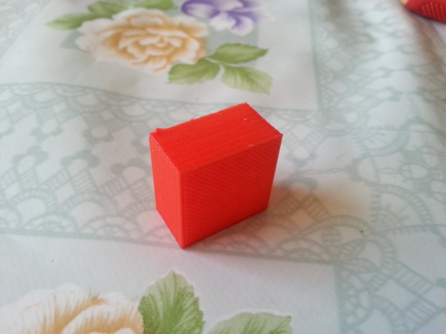

Il cubo non e' male, il primo strato e' perfetto e i bordi sono regolari, quello che non capisco e' il disastro che ha fatto all'interno......, te ne passo un altro vediamo se migliora, ah si dimenticavo, per il pla e' assurdo tenere il piatto oltre i 40-50 gradi.
Altra cosa molto importante, stampa tutto il cubo, poi prima di staccarlo dal piatto segna con un pennarello i 3 assi sulle 3 facce X Y Z e poi misuralo con il calibro ( anche il calibro vecchio va bene ) deve essere 2 centimetri esatti su tutti i lati altrimenti dobbiamo sistemare il firmware.

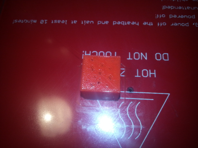

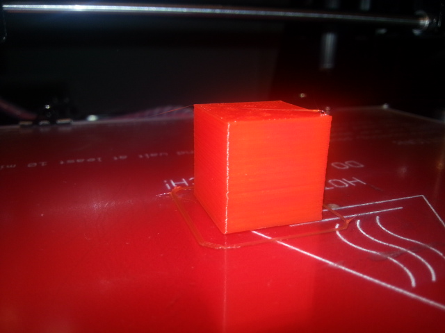

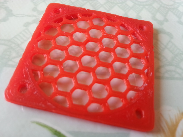

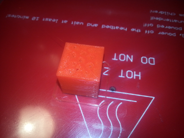

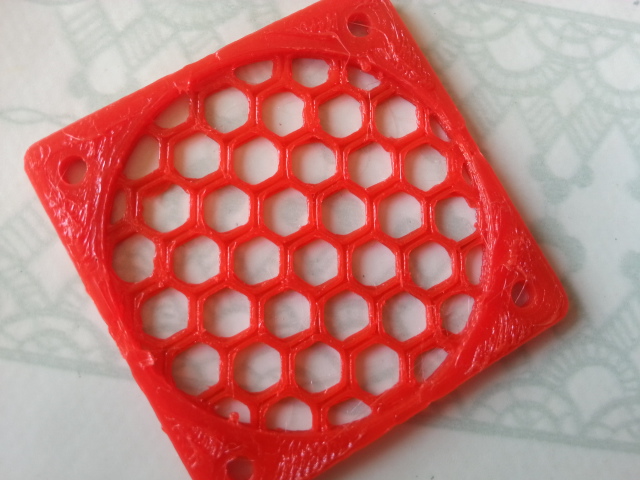

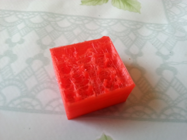

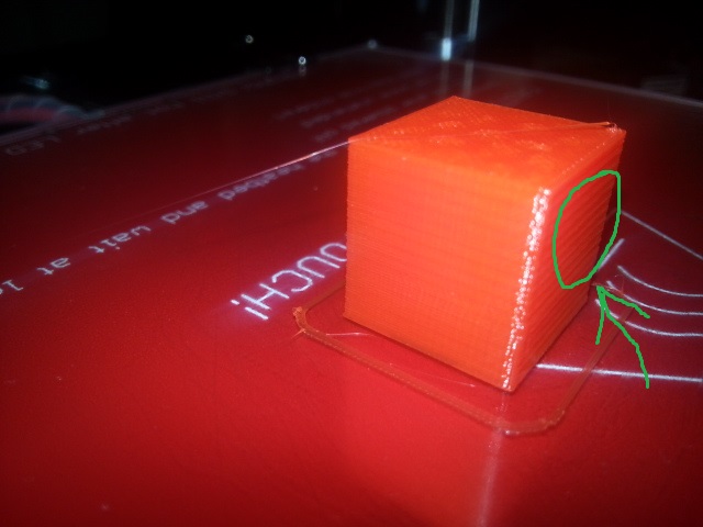

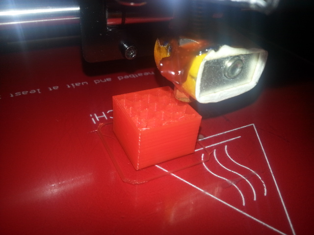

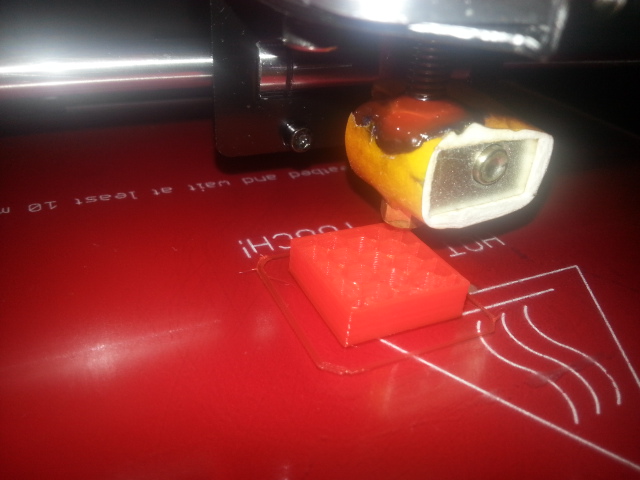

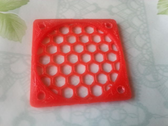

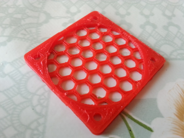

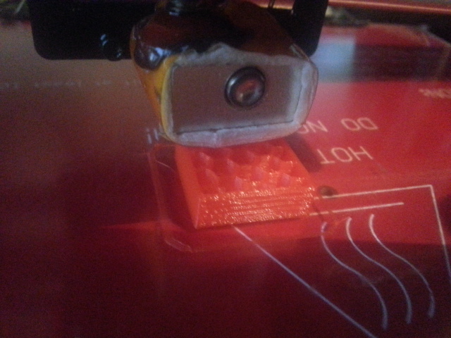

impostando 40 gradi il piatto e estrusore a 205° con il file che mi avete dato, e regolando nuovamente la calibrazione del piatto/estrusore sono riuscito a fare il cubo! stavolta gli esagoni all'interno ci sono :) ma non proprio pulitissimi, esternamente non liscissimo a meta' altezza ha fatto un piccolo difetto non so a cosa sia dovuto...la parte sotto del cubo e' perfetta e liscia attaccata bene, mentre la parte superiore presenta ancora dei buchi e non l'ha chiusa bene...
ok ora scarico e stampo il nuovo cubo che mi hai dato adryzz, vedo che e' a 215°...come si fa a fine stampa fare uscire il piatto in automatico che nel tuo file?

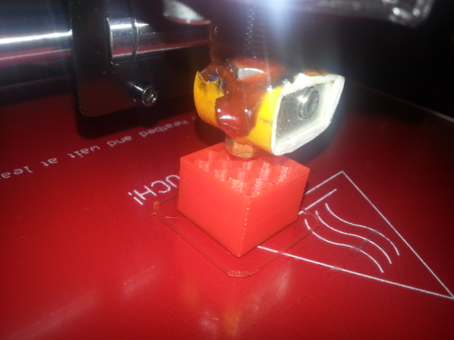

Vedo anche un Z wooble accentuato sul cubo .. vuol dire che con i soldi che hai risparmiato togliamo quelle barre filettate da 2 lire che hai sui 2 motori Z e mettiamo trapezioidali.
Mi raccomando misura il cubo !!!! dobbiamo sistemare per gradi

Ecco il perche' dello Z wooble ( le righe che ti ho evidenziato nella foto )
Le viti trapezioidali sono queste :
https://www.amazon.it/Accessorio-Stampanti-Acciaio-Inossidabile-Trapezoidale/dp/B01E5GS1T6/ref=sr_1_3?ie=UTF8&qid=1483117586&sr=8-3&keywords=trapezoidale
Ma le trovi un po dapertutto nei siti che vendono pezzi 3d, anche su ebay, importante che misuri la lunghezza delle tue, poi devi misurare il diametro dell'alberino del motore ( di solito 5 mm ) e prendere 2 di questi giunti per collegare il tutto .
https://www.amazon.it/XCSOURCE-flessibile-accoppiatore-millimetri-TE490/dp/B01IKHLSO6/ref=pd_sbs_328_39?_encoding=UTF8&psc=1&refRID=18R5ZYX3WSW38J7XVYMY
Questi sono per viti trapezie da 8 e alberino da 5
