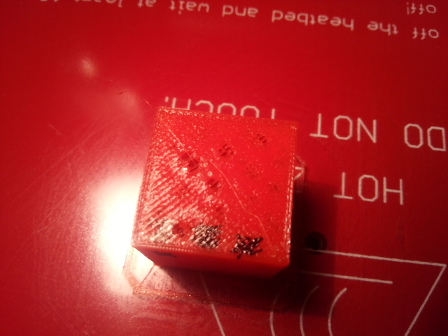

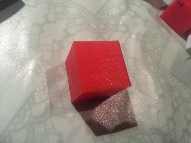

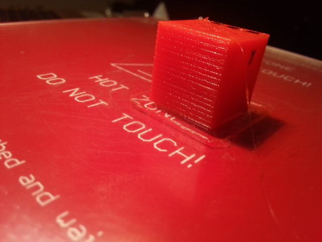

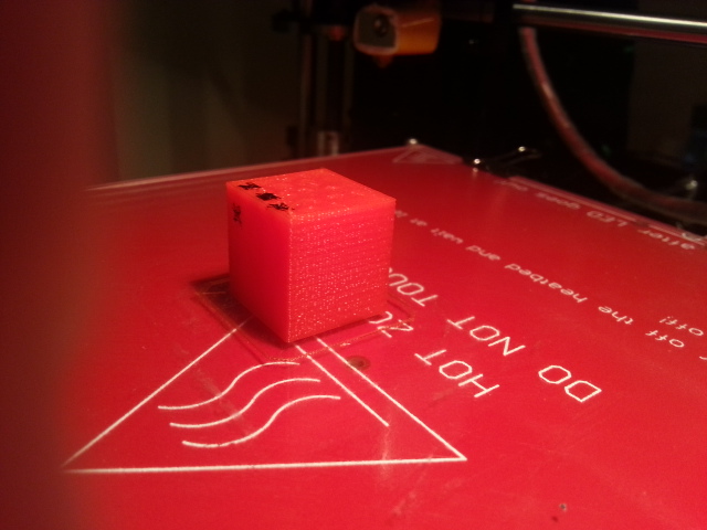

roberto76milano Inviato 30 Dicembre 2016 Autore Inviato 30 Dicembre 2016 questo e' il secondo cubo che mi hai dato, finitura un po' piu' bella, parte superiore sempre bucata e incompleta, la parte dove appoggia sul piatto e' venuta davvero bene piena e liscissima, ma fa un po' di piede di elefante, un esagono (anteriore sinistro) dove si attacca alla parete esterna era incompleto mancana la connessione con la parete come si vede in foto (spero). Cita

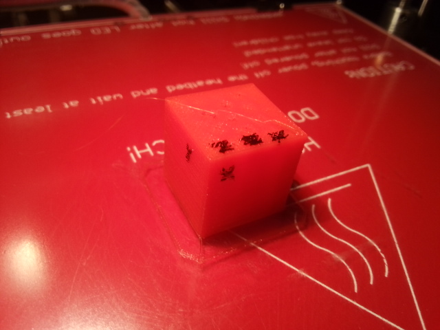

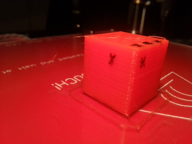

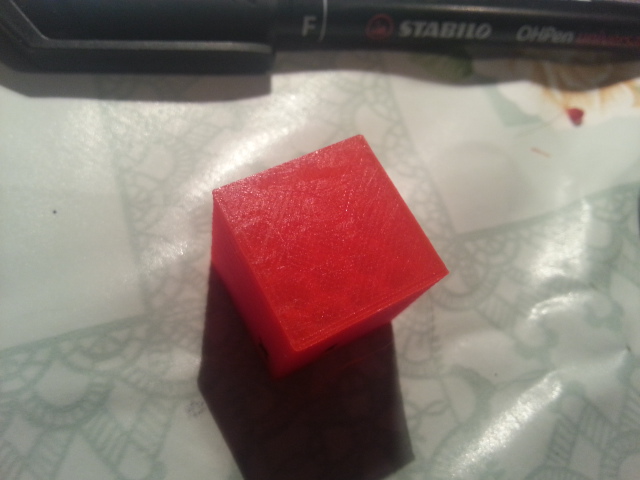

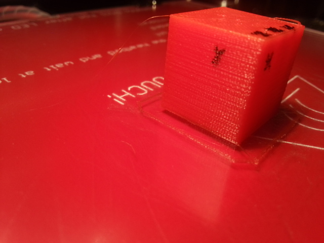

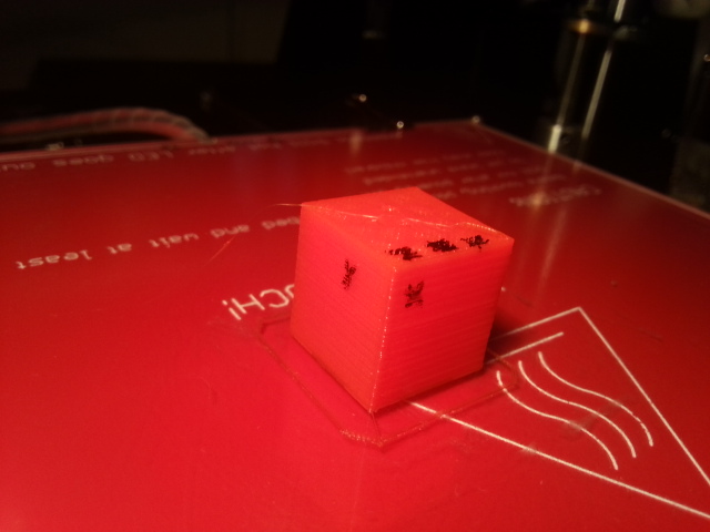

roberto76milano Inviato 30 Dicembre 2016 Autore Inviato 30 Dicembre 2016 il primo cubo guardandolo davanti al piatto: parte destra: in basso 19,80 mm - in alto 19,75 mm. parte sinistra: in basso 19,80 mm - in alto 19,80 mm. parte posteriore: in basso 20 mm - in alto 20 mm. parte sopra: destra sinistra 19,80 mm avanti dietro 19,70 (prese nel centro) parte della base: destra sinistra 20,25 mm - avanti dietro 20mm (prese nel centro). il secondo cubo guardandolo davanti al piatto: parte destra: in basso 19,80 mm - in alto 19,75 mm. parte sinistra: in basso 19,75 mm - in alto 19,75 mm. parte posteriore: in basso 20 mm - in alto 20 mm. parte sopra: destra sinistra 19,80 mm avanti dietro 19,60 (prese nel centro) parte della base: destra sinistra 20,25 mm - avanti dietro 20mm (prese nel centro). Cita

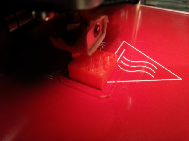

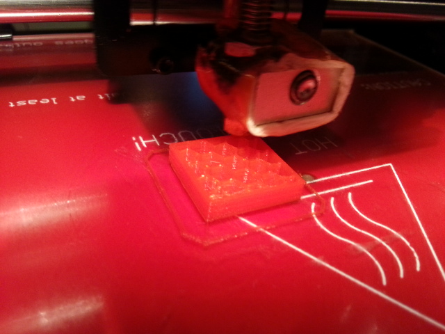

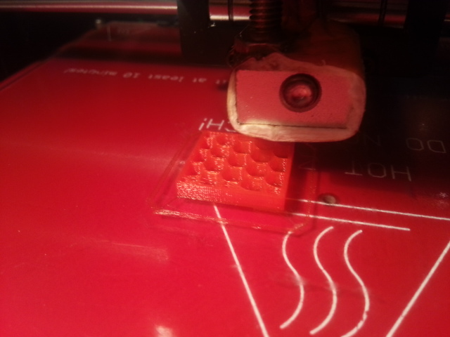

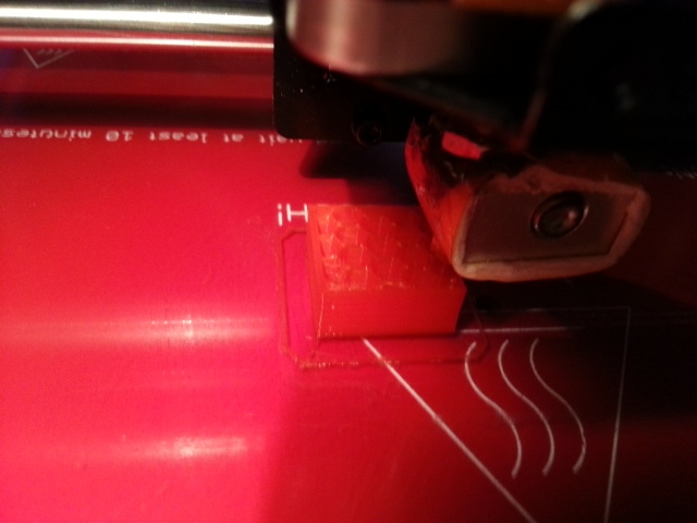

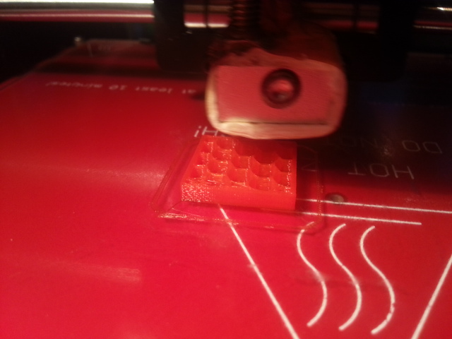

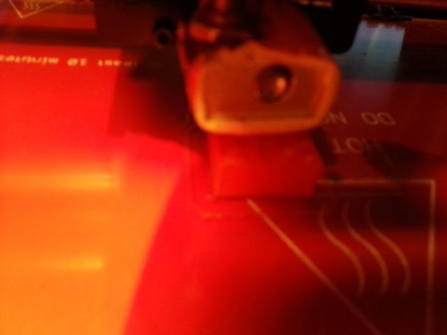

roberto76milano Inviato 30 Dicembre 2016 Autore Inviato 30 Dicembre 2016 domanda: ho notato che scaricando e stampando questo oggetto : http://www.thingiverse.com/thing:1212828 il motore dell'estrusore fa un ticchettio brutto...l'ho riscontrato anche stampando il disco che avevo stampato ieri sera (quello venuto malissimo) prima non lo faceva.... a cosa e' dovuto? allo stesso tempo vedo una erogazione del pla di molto maggiorata rispetto al normale... se faccio il cubo o il copri ventola non lo fa... Cita
Adryzz Inviato 30 Dicembre 2016 Inviato 30 Dicembre 2016 Il 30/12/2016 at 20:37, roberto76milano ha scritto: domanda: ho notato che scaricando e stampando questo oggetto : http://www.thingiverse.com/thing:1212828 il motore dell'estrusore fa un ticchettio brutto...l'ho riscontrato anche stampando il disco che avevo stampato ieri sera (quello venuto malissimo) prima non lo faceva.... a cosa e' dovuto? allo stesso tempo vedo una erogazione del pla di molto maggiorata rispetto al normale... se faccio il cubo o il copri ventola non lo fa... Expand Il ticchettio lo fa se perde passi, ovvero non riesce ad estrudere e il motore scatta, lo puo' fare per 2 motivi, temperatura dell'ugello troppo bassa o qualche errore nello slicing dell'oggetto ( richiede piu' materiale di quello che riesce a estrudere ) Il 30/12/2016 at 20:25, roberto76milano ha scritto: il primo cubo guardandolo davanti al piatto: parte destra: in basso 19,80 mm - in alto 19,75 mm. parte sinistra: in basso 19,80 mm - in alto 19,80 mm. parte posteriore: in basso 20 mm - in alto 20 mm. parte sopra: destra sinistra 19,80 mm avanti dietro 19,70 (prese nel centro) parte della base: destra sinistra 20,25 mm - avanti dietro 20mm (prese nel centro). il secondo cubo guardandolo davanti al piatto: parte destra: in basso 19,80 mm - in alto 19,75 mm. parte sinistra: in basso 19,75 mm - in alto 19,75 mm. parte posteriore: in basso 20 mm - in alto 20 mm. parte sopra: destra sinistra 19,80 mm avanti dietro 19,60 (prese nel centro) parte della base: destra sinistra 20,25 mm - avanti dietro 20mm (prese nel centro). Expand Ehm .... e quali sono X Y Z ?? cosi' non ci capisco un tubo Cita

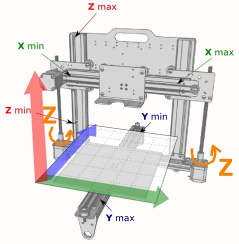

roberto76milano Inviato 30 Dicembre 2016 Autore Inviato 30 Dicembre 2016 come faccio a segnare x y z? guardando la stampante davanti quale e' x y z? non capisco.. Cita
