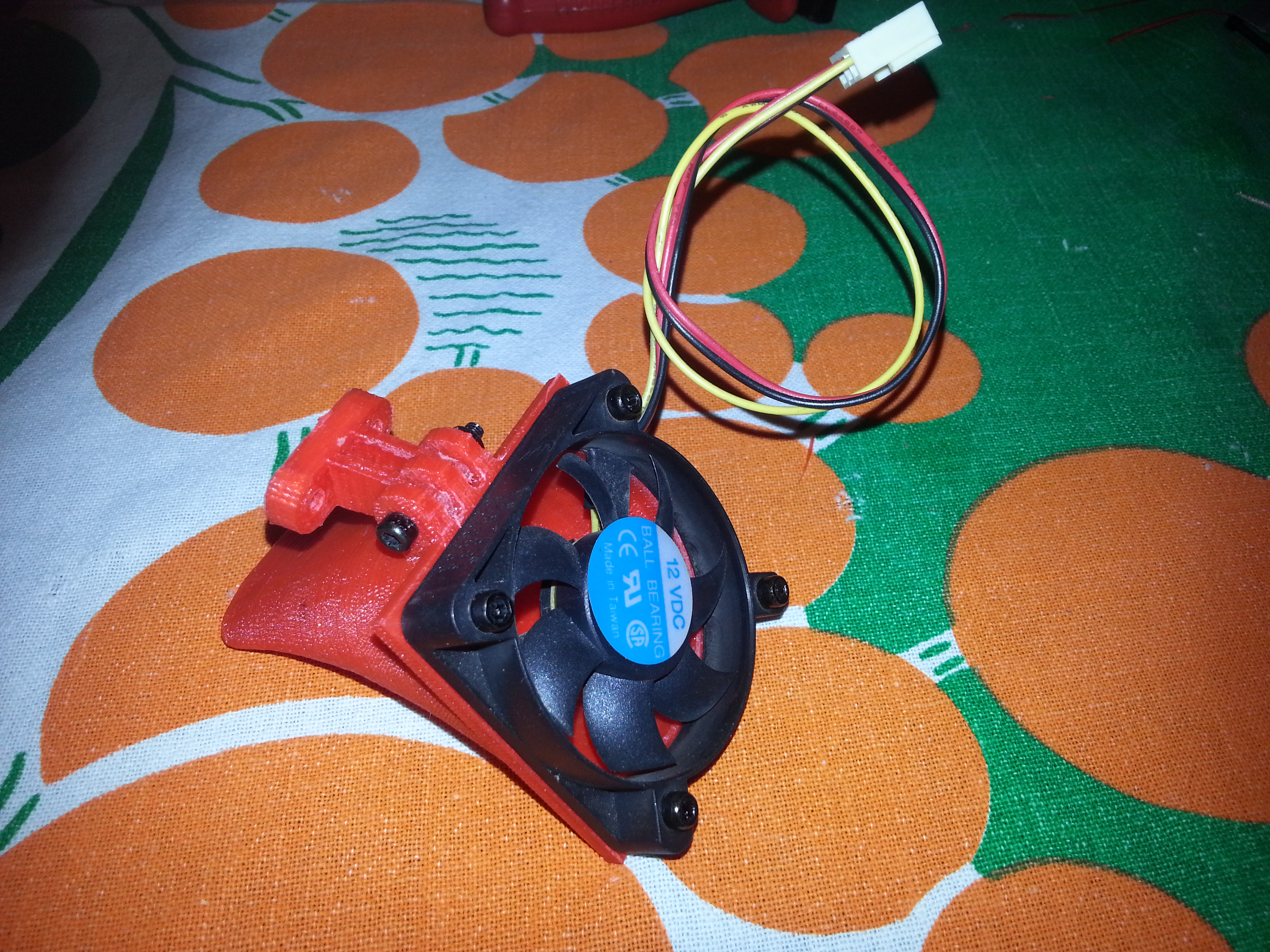

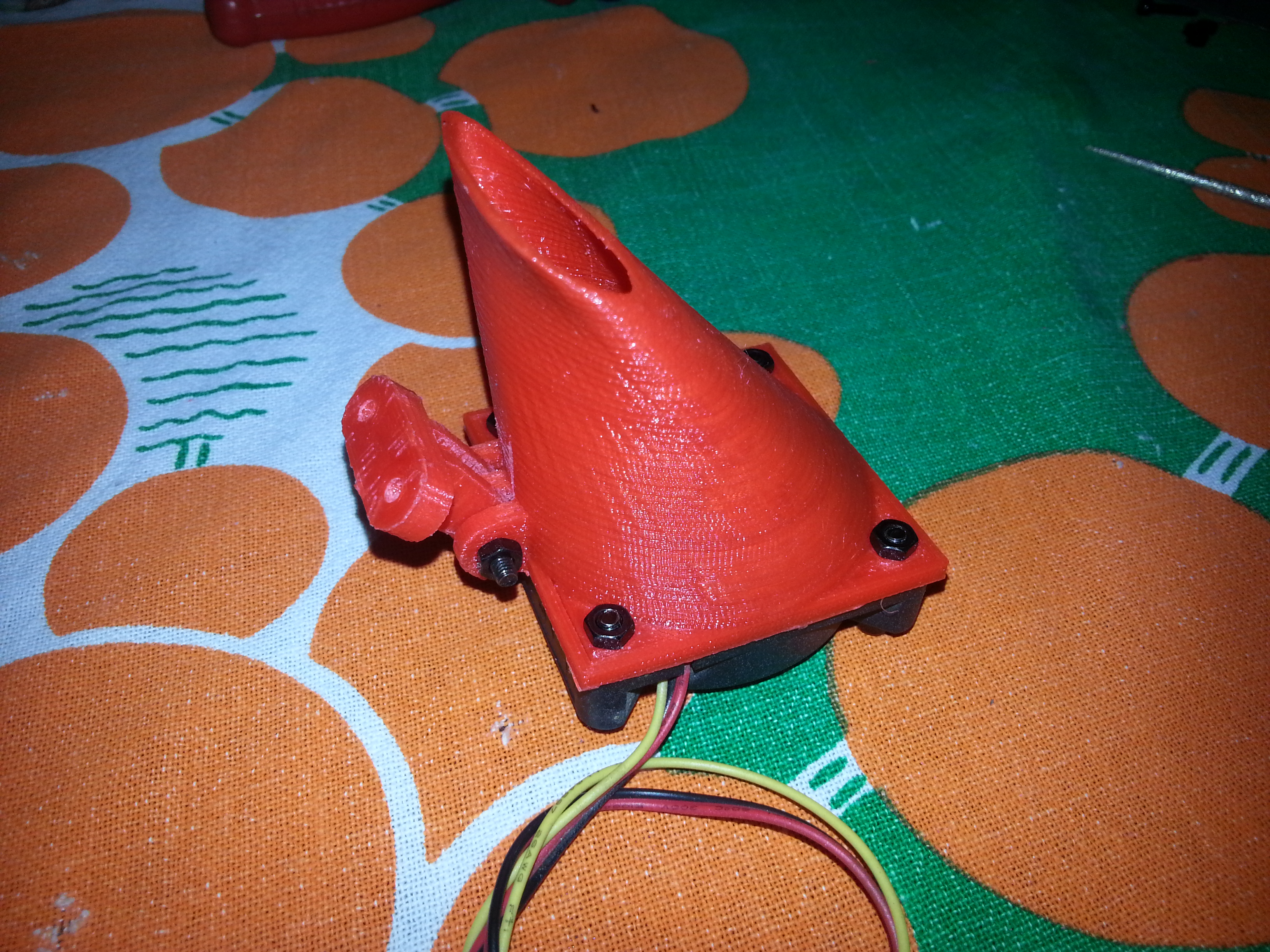

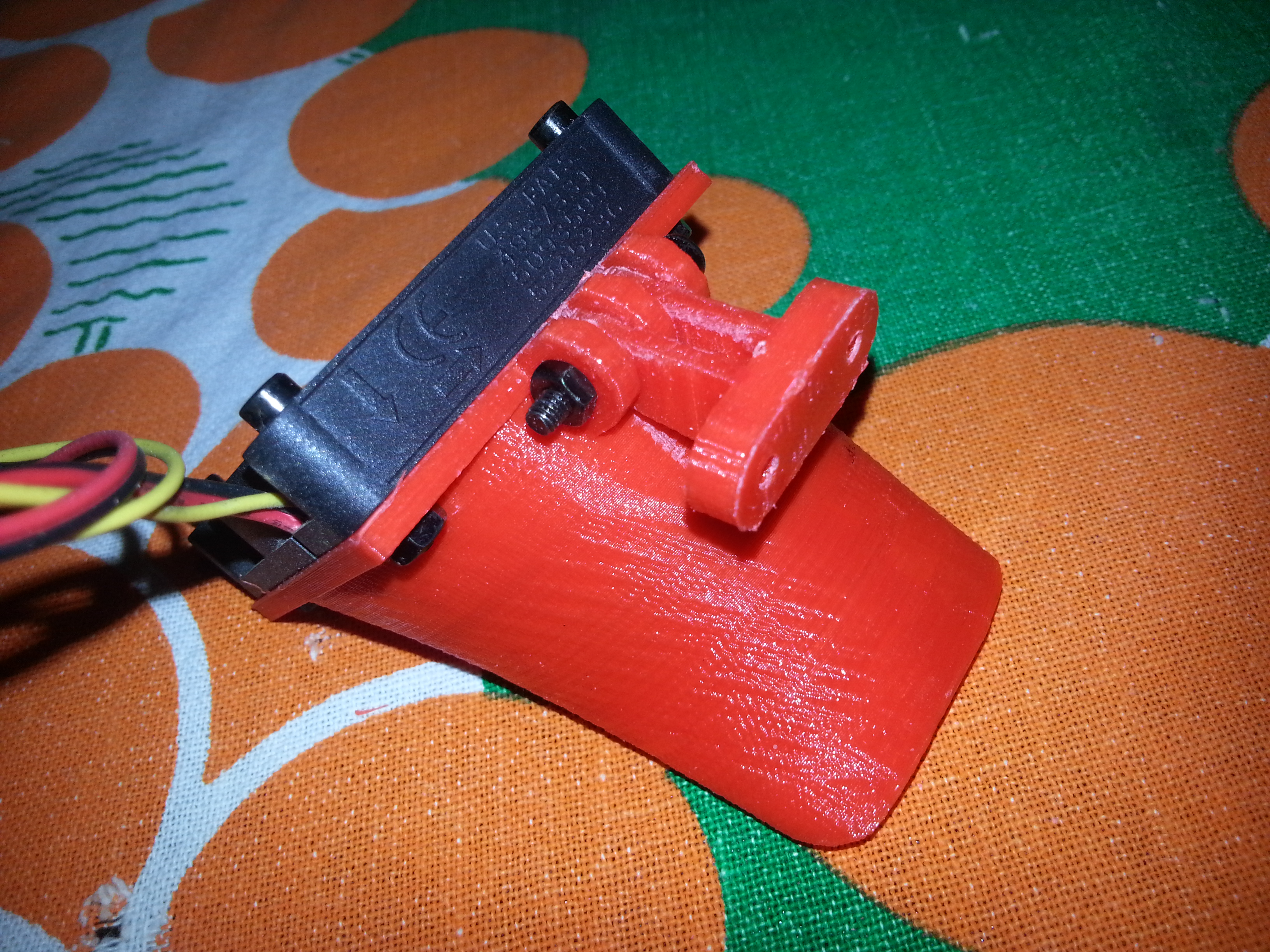

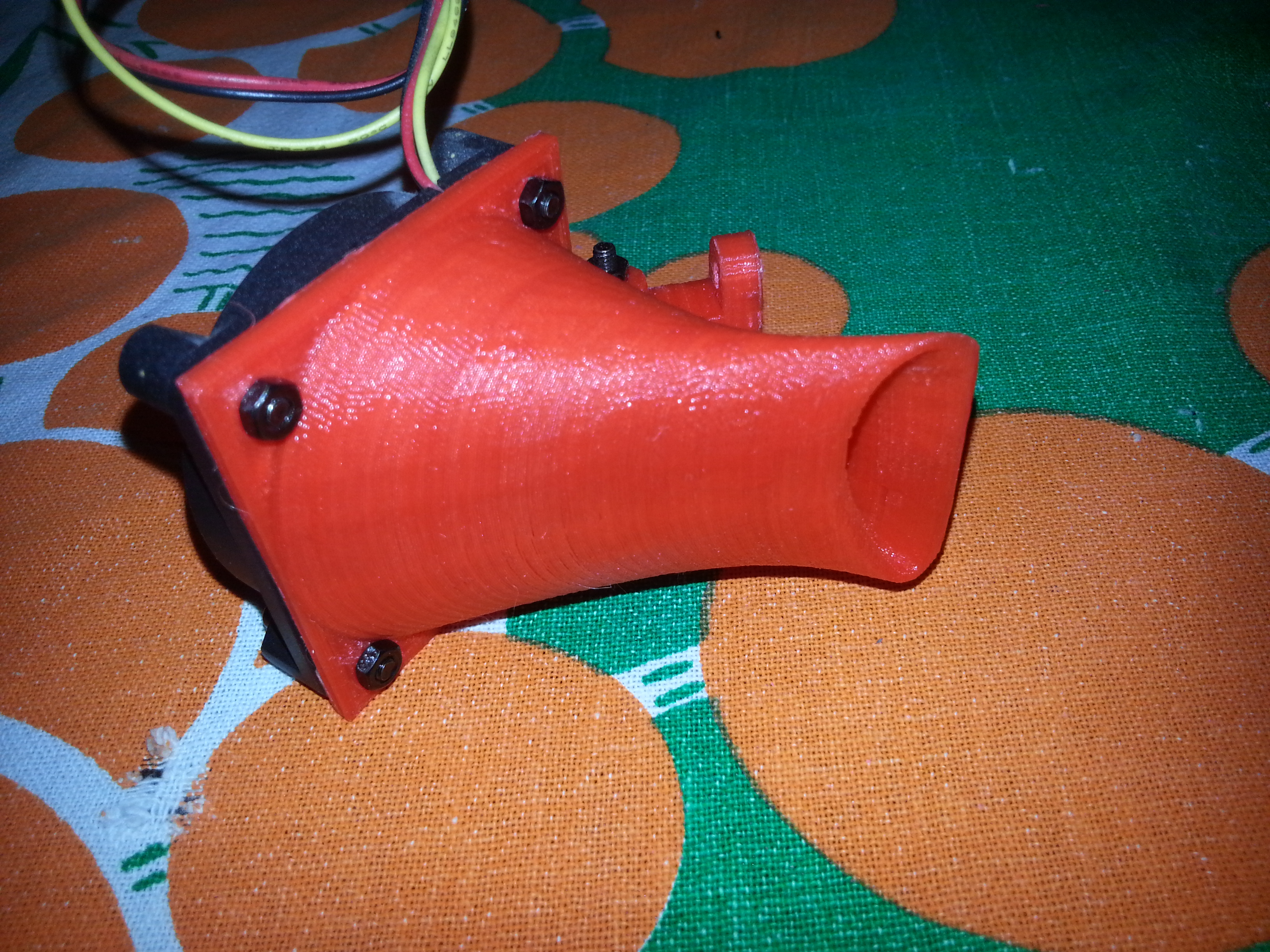

comunque sono riuscito a costruire un convogliatore per ventola da 50mm e l'ho gia' assemblato a breve lo monto ma la staffa non va bene piu' avanti devo disegnarne una io con i fori a una distanza maggiore...non so ancora bene come fare il cavo la ventola e' da 12 volt 3 fili dove posso collegarla?
p.s. non stampa benissimo, ci sono difetti e saltelli, pero' a guardare le foto in internet di chi ha messo di tingeverse questo convogliatore....e' stampato meglio il mio!!!
sara' grezzo ma.....che soddisfazione!!!!!!

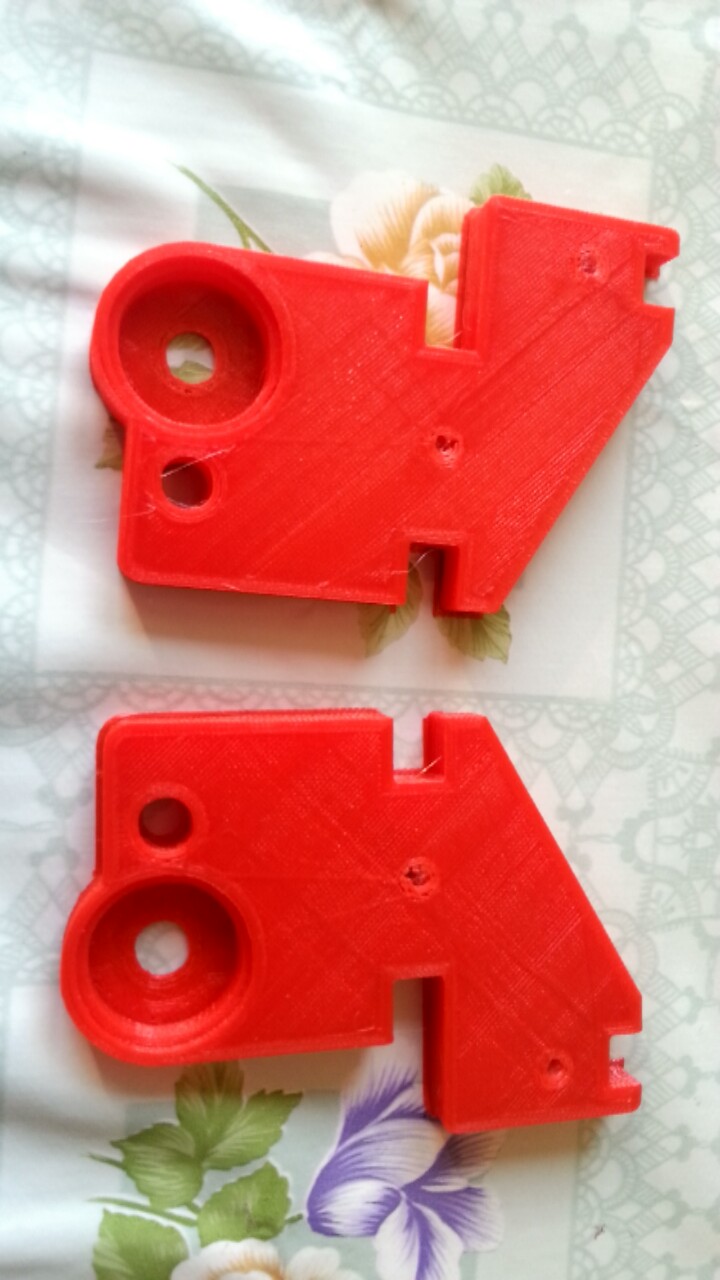

come vedete nelle foto ho anche realizzato dei ricambi per al stampante, appena arrivano le viti trapezioidali li monto, con cuscinetti mi sembra meglio che sulla plastica o no?
Per la ventola attaccata all' uscita pwm così puoi settare la velocità nel programma a tuo piacimento.
Prova così abbassa la temperatura di 5 gradi per volta  fino a che non senti il motore che fa un rumore tipo un toc toc, a quel punto alzi di 5 gradi.
Più la temperatura è bassa meno filamenti si ha in giro....
Anche io sono all'inizio con le stampe e ti posso dire che ci sarà da stargli dietro......
Io ho stampato i tuoi stessi supporti con cuscinetti ma con una differenza, sono maggiorati a livello di spessore e ci si può mettere una barra filettata per irrigidire il telaio.

provero' ma noto che se abbasso la temperatura non si stende bene il pla e a volte mi fa dei buchi, delle mancanze...pero' appena monto la ventola provero' a fare come dici.
la mia ventola e' a 12 volt non si brucia a metterla in pwm? non e' a 24 volt quel connettore??
puoi postarmi il file dei tuoi supporti?

No no li esce 12v come per tutte le ventole.
Questa sera quando  rientro ti faccio delle foto dei supporti considera che dal disegno originale ho dovuto modificare alcune cose con con la fresa

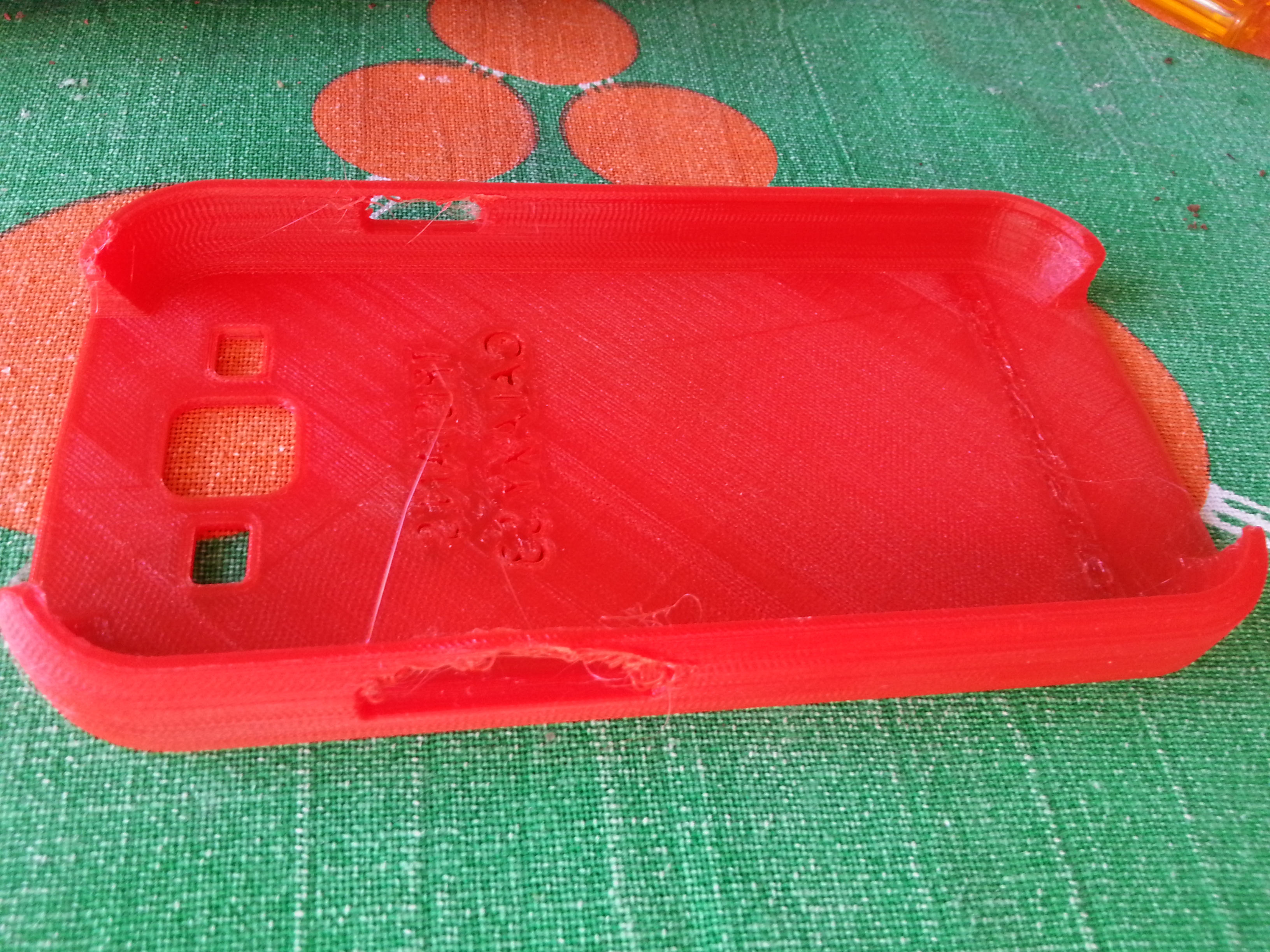

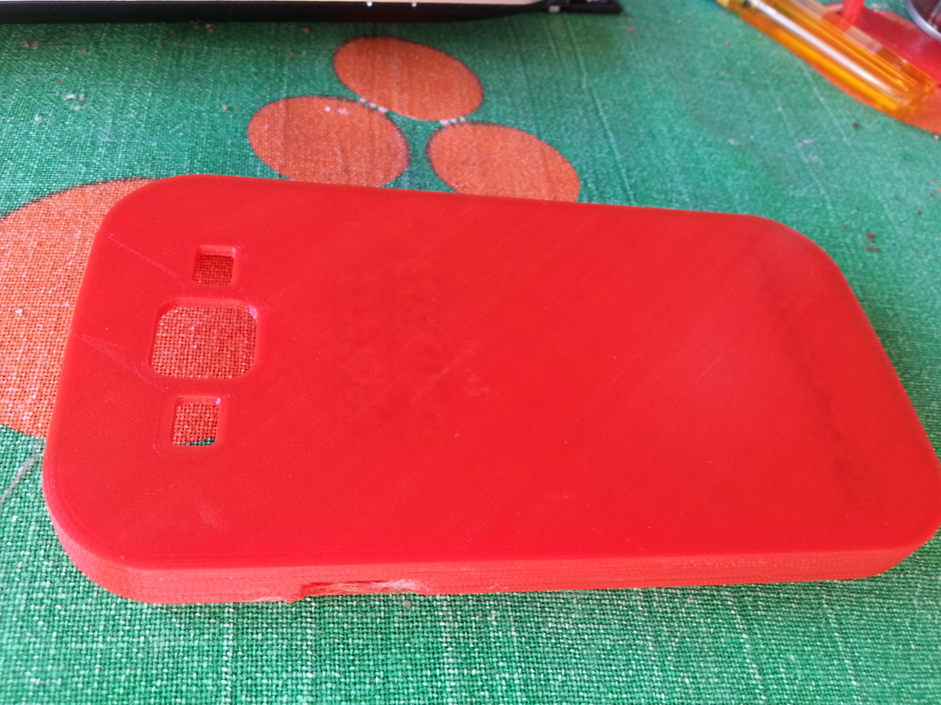

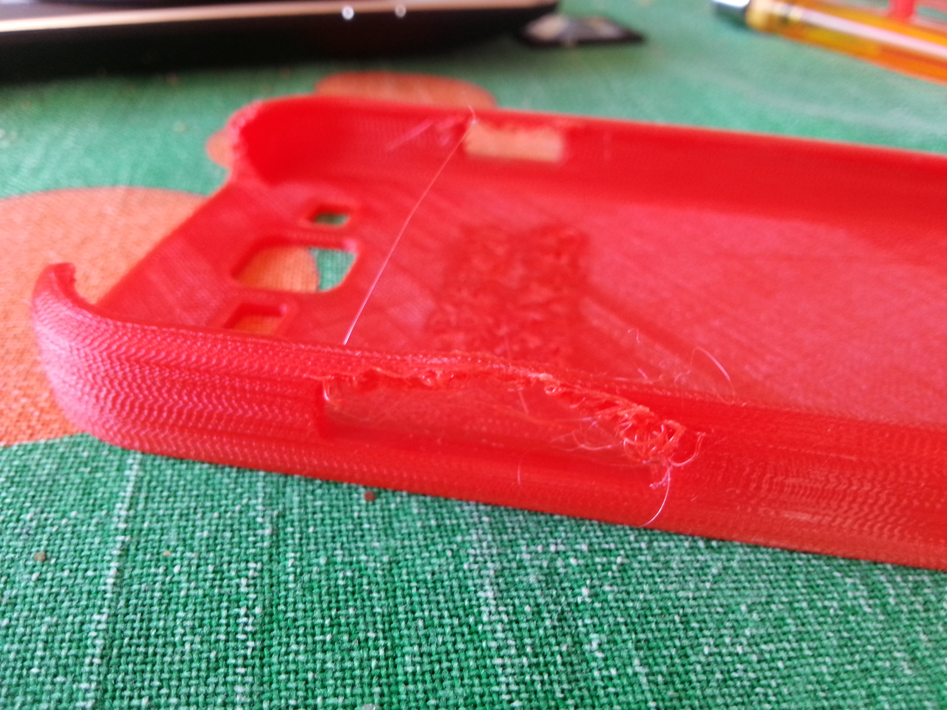

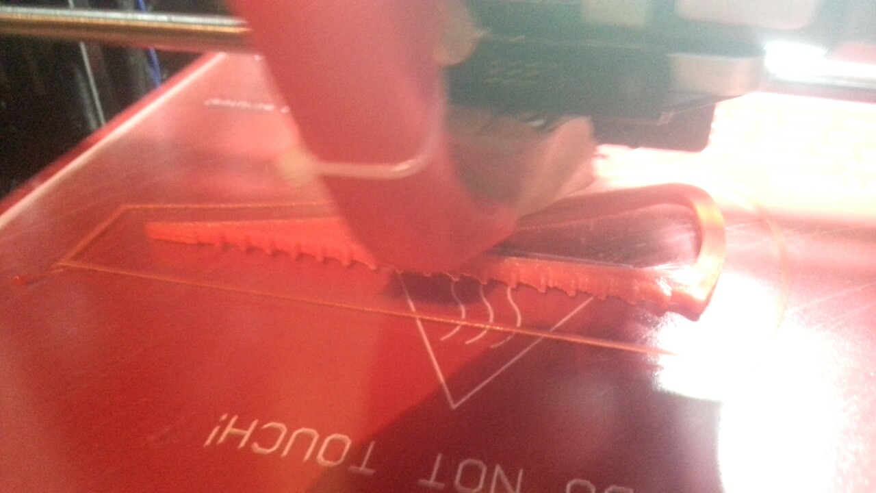

ieri sera e tutta la notte l'ho lasciata stampare ho voluto fare una prova a stampare da sd, questo e' il risultato ha stampato per 9 ore! purtroppo ho idea che doveva essere fatto con filamento flessibile..!
pero' a parte un punto che e' caduto il filamento non e' venuto poi male..
Se fai stampe con quei fori a smalzo  ti occorre i supporti altrimenti il materiale scende come è capitato a te.
I supporti a fine stampa li togli facilmente.
Lasci a 100 come valore almeno per ora.
