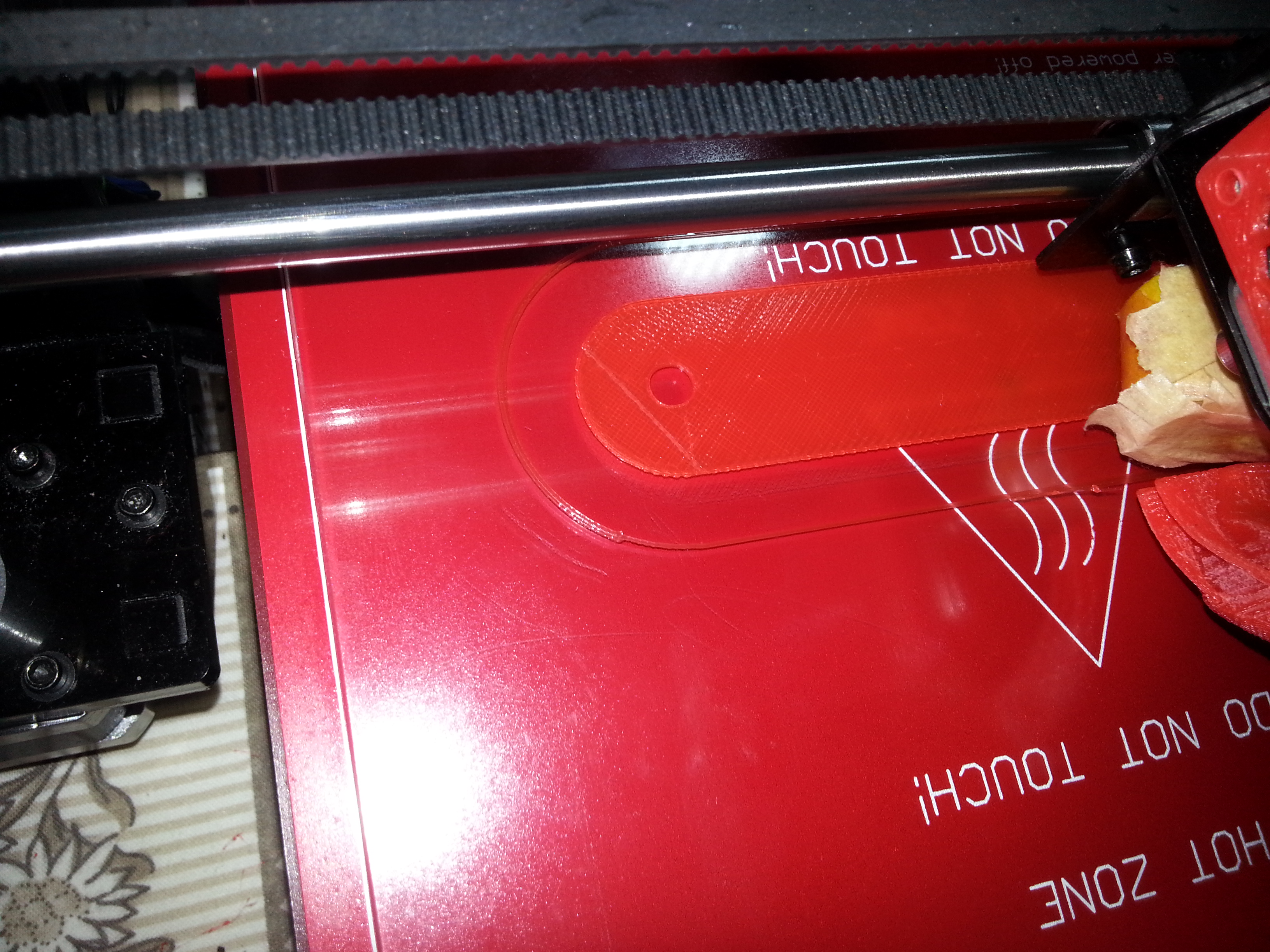

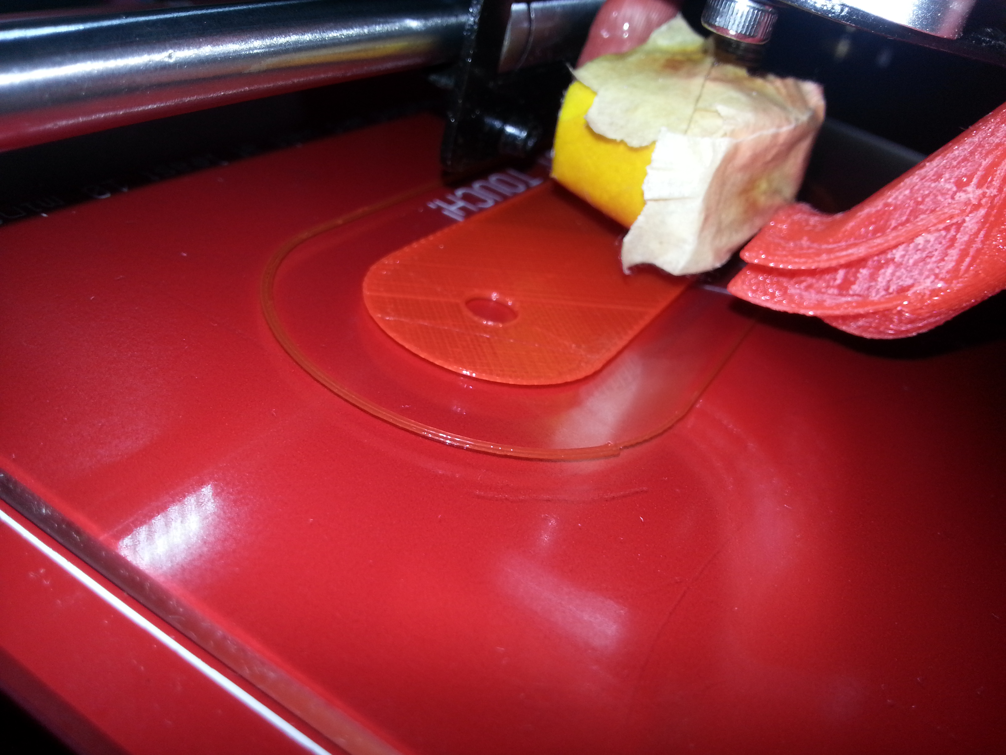

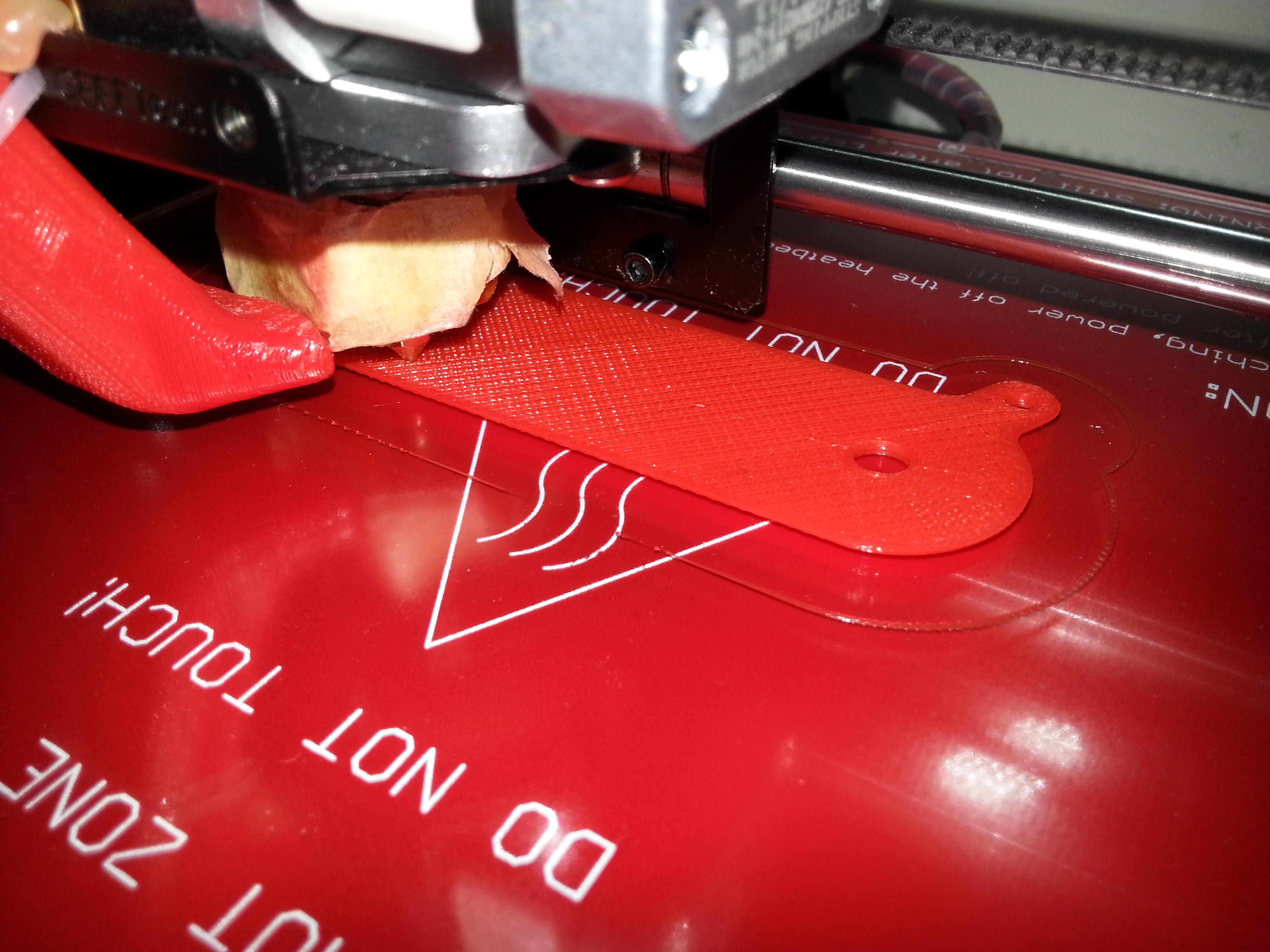

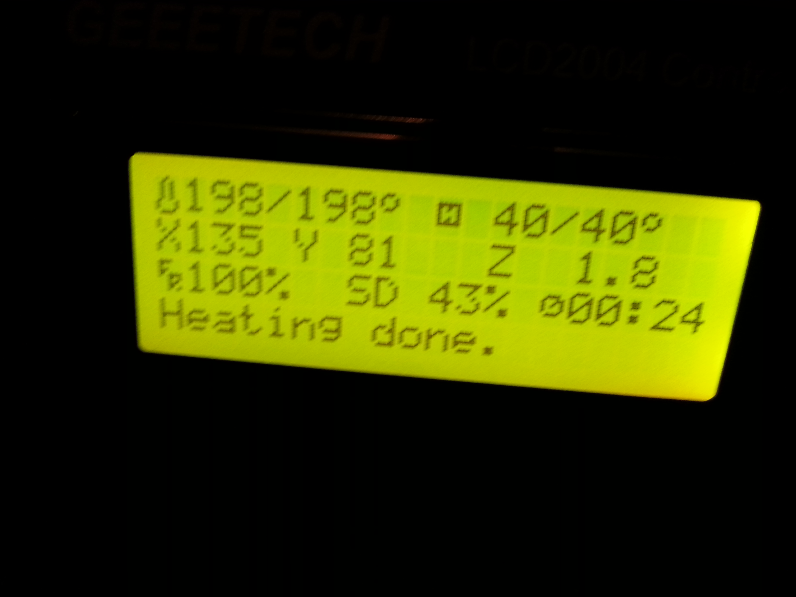

roberto76milano Inviato 6 Gennaio 2017 Autore Condividi Inviato 6 Gennaio 2017 si sto per fare ora la regolazione slicer per ugello 4 mm, ho regolato tra estrusore e piano usando lo spessimetro a 0.5mm ci passa giusto giusto senza sforzi...ho ripetuto la calibrazione 5 volte fino a che tutti e 4 gli angoli hanno la stessa distanza...puo' andare? Cita Link al commento Condividi su altri siti Altre opzioni di condivisione...

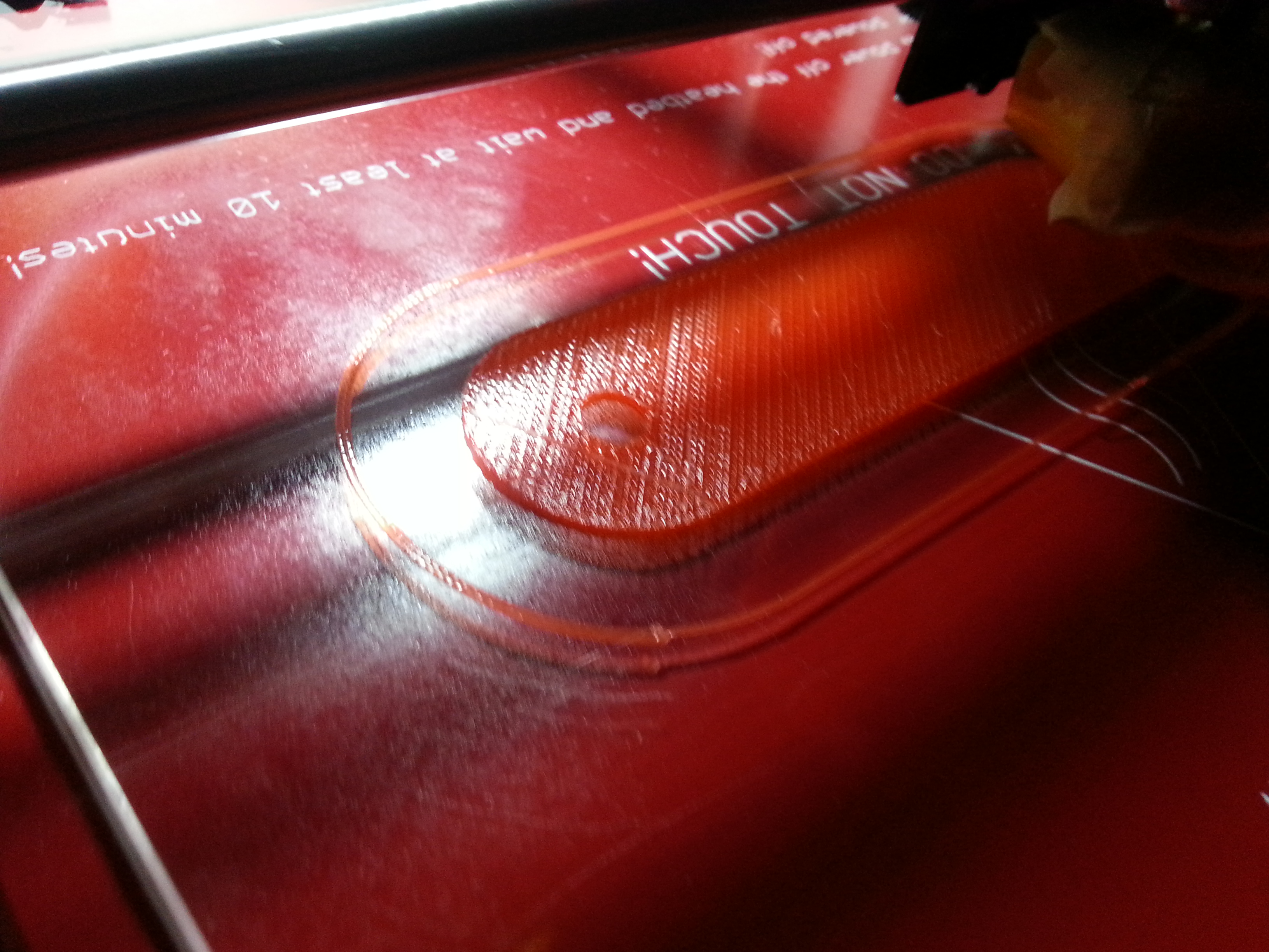

roberto76milano Inviato 6 Gennaio 2017 Autore Condividi Inviato 6 Gennaio 2017 sto provando...ora la stampa va bene si attacca bene al piano (che ho pulito e dato 2 mani di lacca), fa ancora bave di filo negli spostamenti ma penso sia dovuto al fatto che mi sono dimenticato di impostare la retrazione a 100 ora e' a 4....mi sono accorto dopo! o forse e' la temperatura troppo alta...faro' altre prove di temperatura per vedere se migliora abbassandola. sto stampando con 65% di infil e velocita' 100% (con impostazioni date da adryzz), layer entrambi a 0.2mm. i tempi di stampa si sono dimezzati!!!! figata!!! Cita Link al commento Condividi su altri siti Altre opzioni di condivisione...

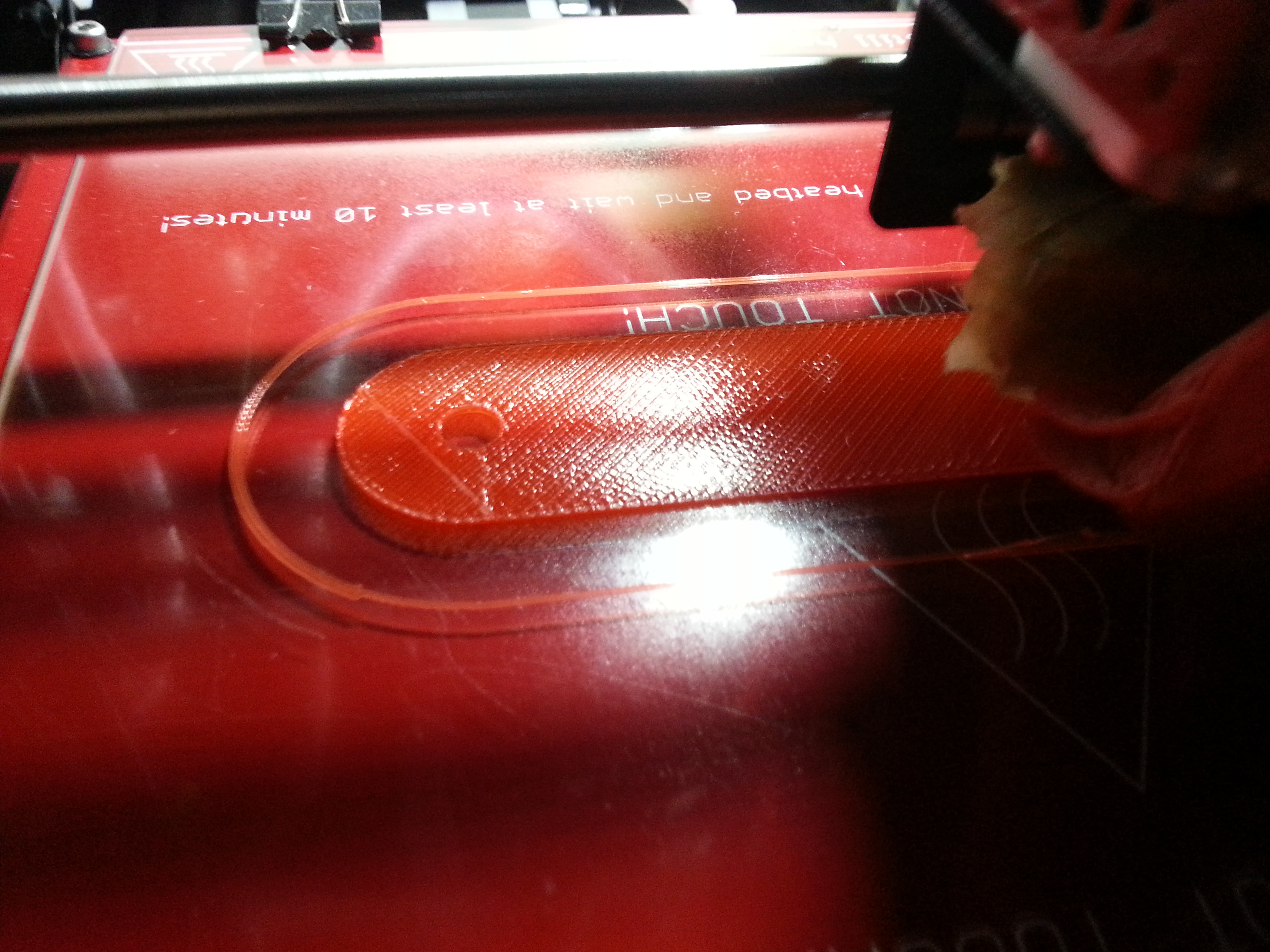

roberto76milano Inviato 7 Gennaio 2017 Autore Condividi Inviato 7 Gennaio 2017 ieri sera ho provato a stampare con pla alluminio...al tatto e' ruvido e si spalma in maniera strana, molto solido nella stesura.... per vedere una stesura uniforme ho dovuto alzare fino a 222°....e' possibile?? Cita Link al commento Condividi su altri siti Altre opzioni di condivisione...
Adryzz Inviato 7 Gennaio 2017 Condividi Inviato 7 Gennaio 2017 15 minuti fa, roberto76milano dice: ieri sera ho provato a stampare con pla alluminio...al tatto e' ruvido e si spalma in maniera strana, molto solido nella stesura.... per vedere una stesura uniforme ho dovuto alzare fino a 222°....e' possibile?? Bella stampa, cominciamo a ragionare bravo !!! Non ho mai stampato pla caricati, ma si e' possibile che si debba alzare un po la temperatura, ogni materiale e' a se stante e ha le sue caratteristiche, per il riempimento 65% mi pare un po tanto a meno che non si stampino oggetti per cui e' richiesta molta resistenza, in genere per gli oggetti "standard" io metto 20% 12 ore fa, roberto76milano dice: sento rumori di scoppiettio nel pla....non sempre ma ogni tanto lo fa...la bobina era dentro sacchetto sottovuoto con il gel...??? adrizz nel mio caso se voglio fare due parti di colore diverso, per esempio fare un apribottiglie portachiavi come questo come faccio a fare la scritta sopra di un colore differente? taperedopener.stl taperedopener-color2.stl taperedopener-color3.stl taperedopener-M.stl Mai provato, credo si debba usare la pausa della stampante per il cambio colore, ma non ho mai fatto cose multicolor, alternativa stampi i pezzi separati e li incolli con una goccia di attack che sul pla tiene benissimo Cita Link al commento Condividi su altri siti Altre opzioni di condivisione...

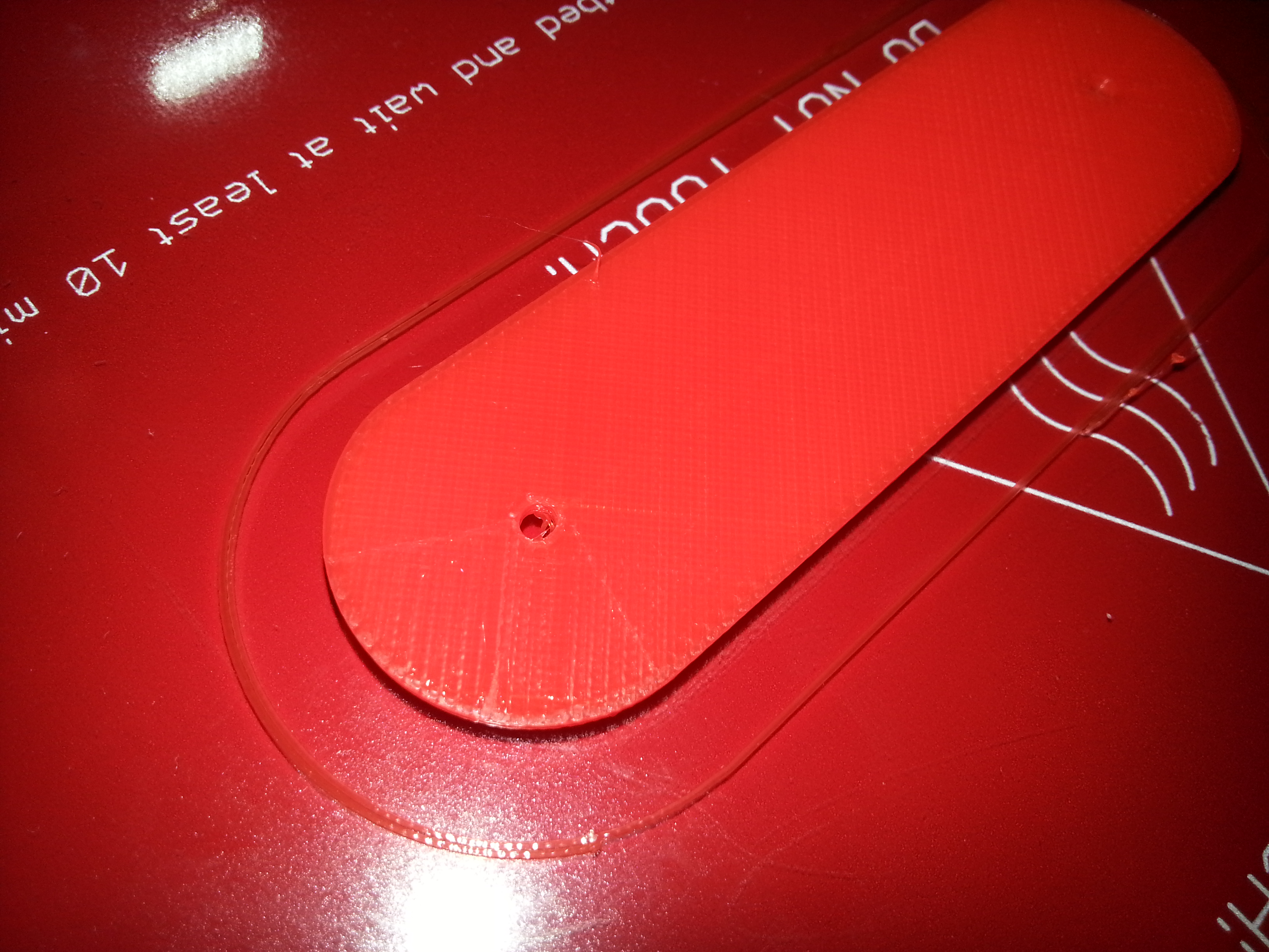

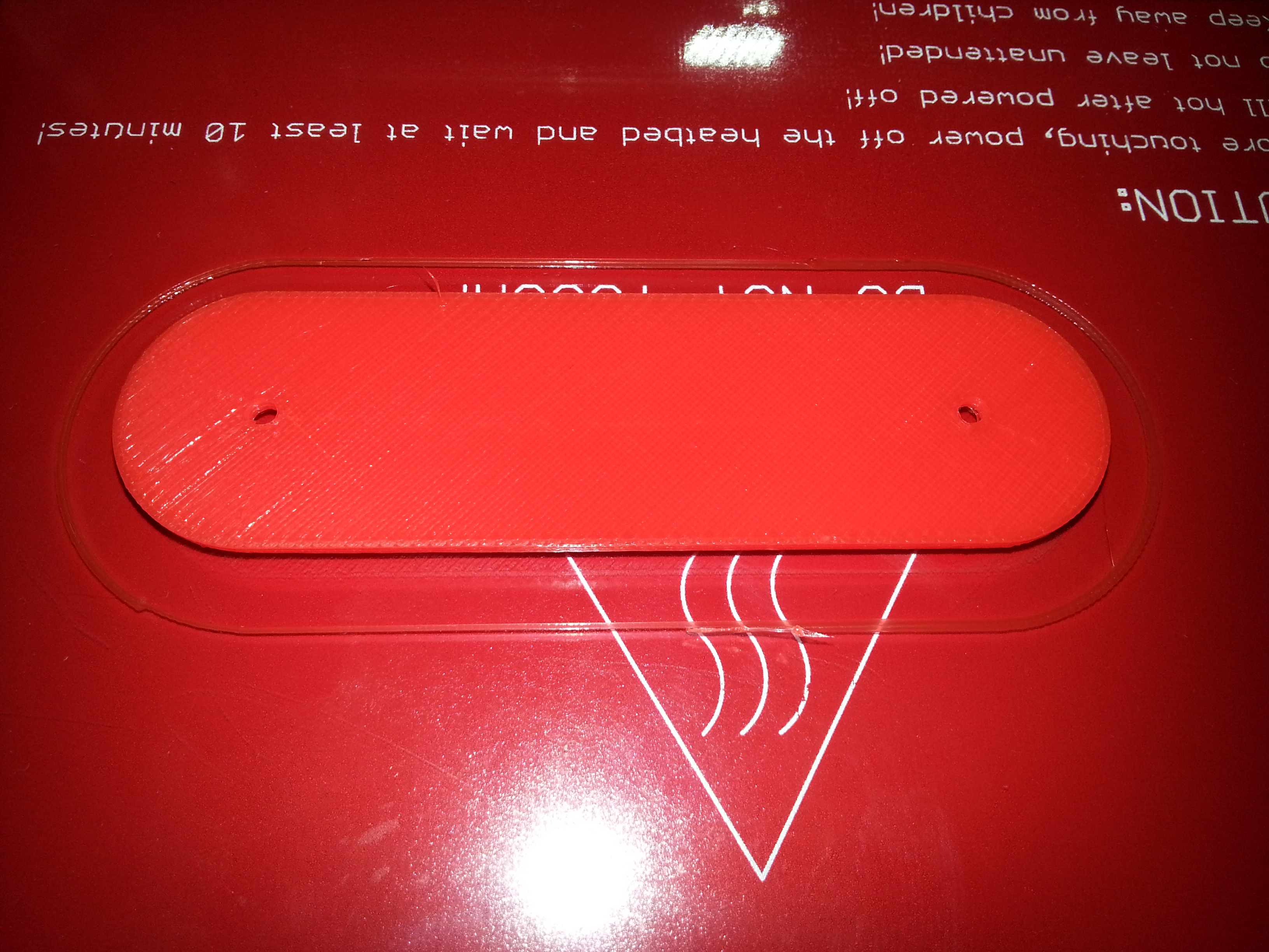

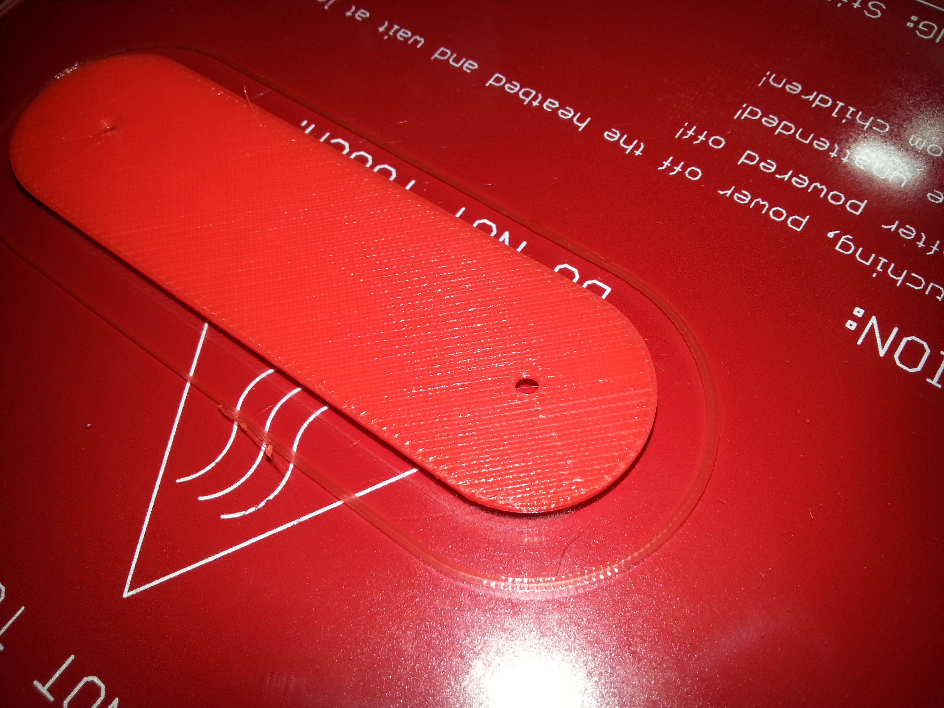

roberto76milano Inviato 7 Gennaio 2017 Autore Condividi Inviato 7 Gennaio 2017 ecco il pezzo fatto a temperatura 205° Cita Link al commento Condividi su altri siti Altre opzioni di condivisione...
roberto76milano Inviato 7 Gennaio 2017 Autore Condividi Inviato 7 Gennaio 2017 bho non mi fa caricare bene le foto....sto sito! Cita Link al commento Condividi su altri siti Altre opzioni di condivisione...

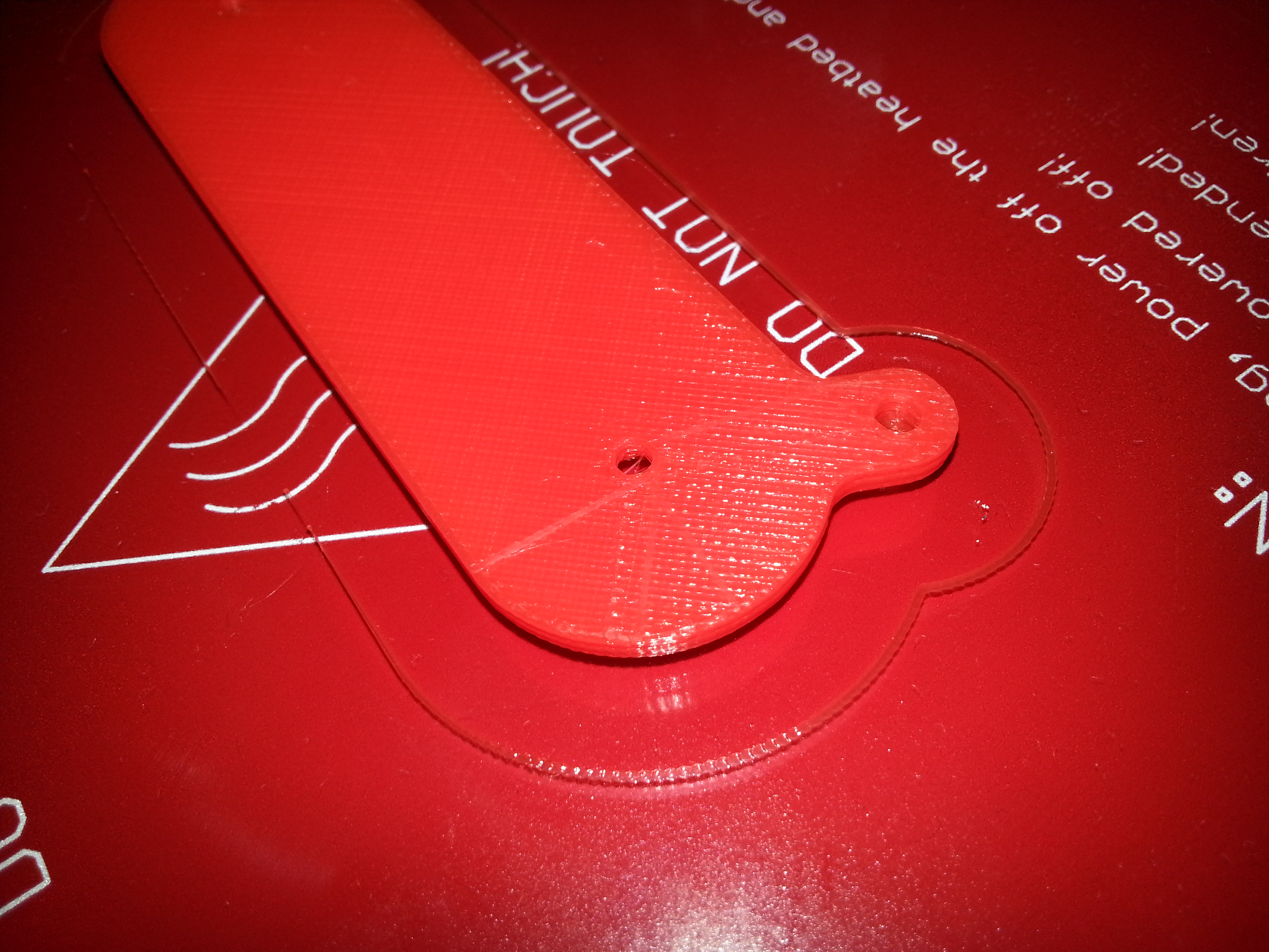

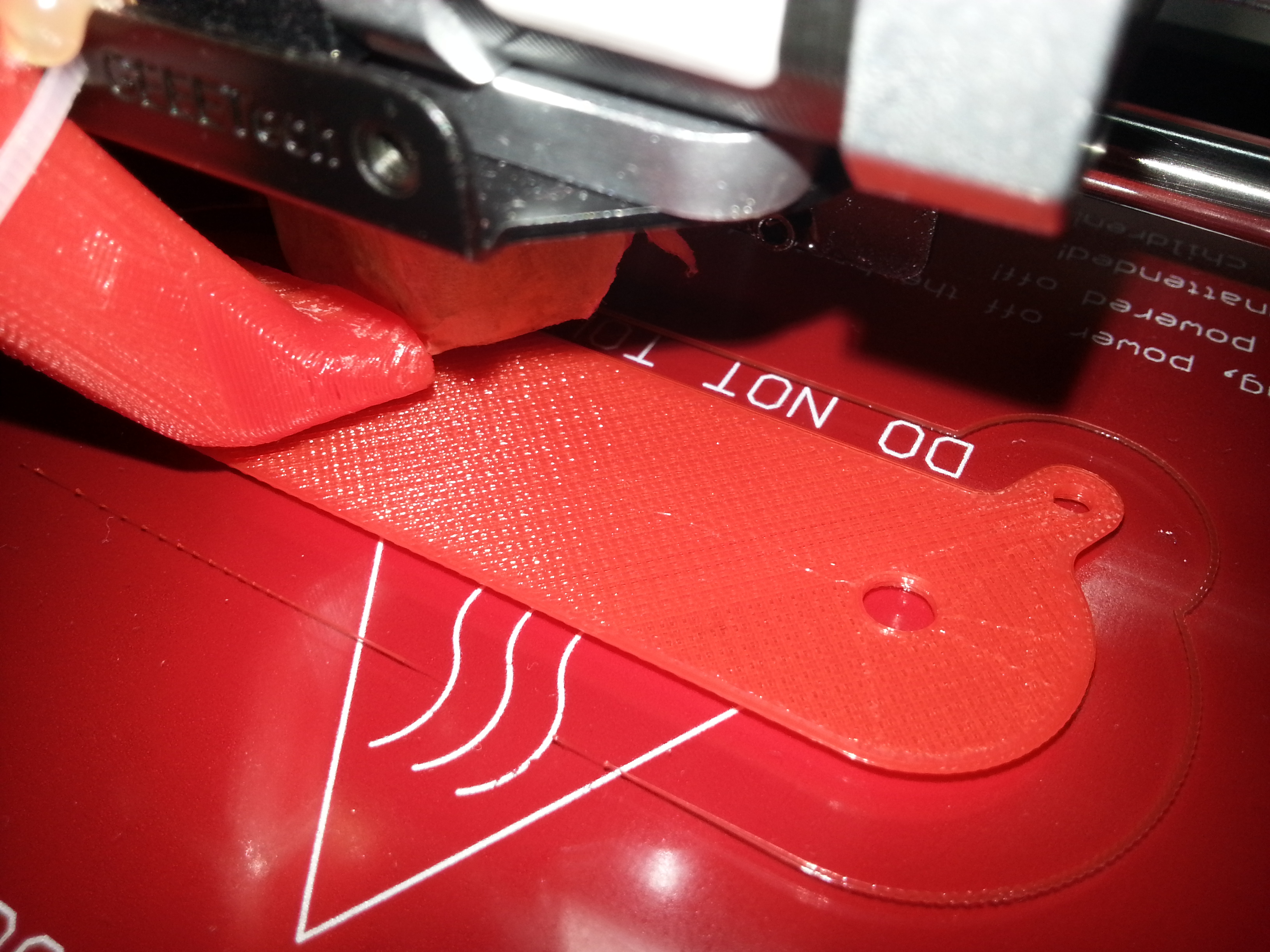

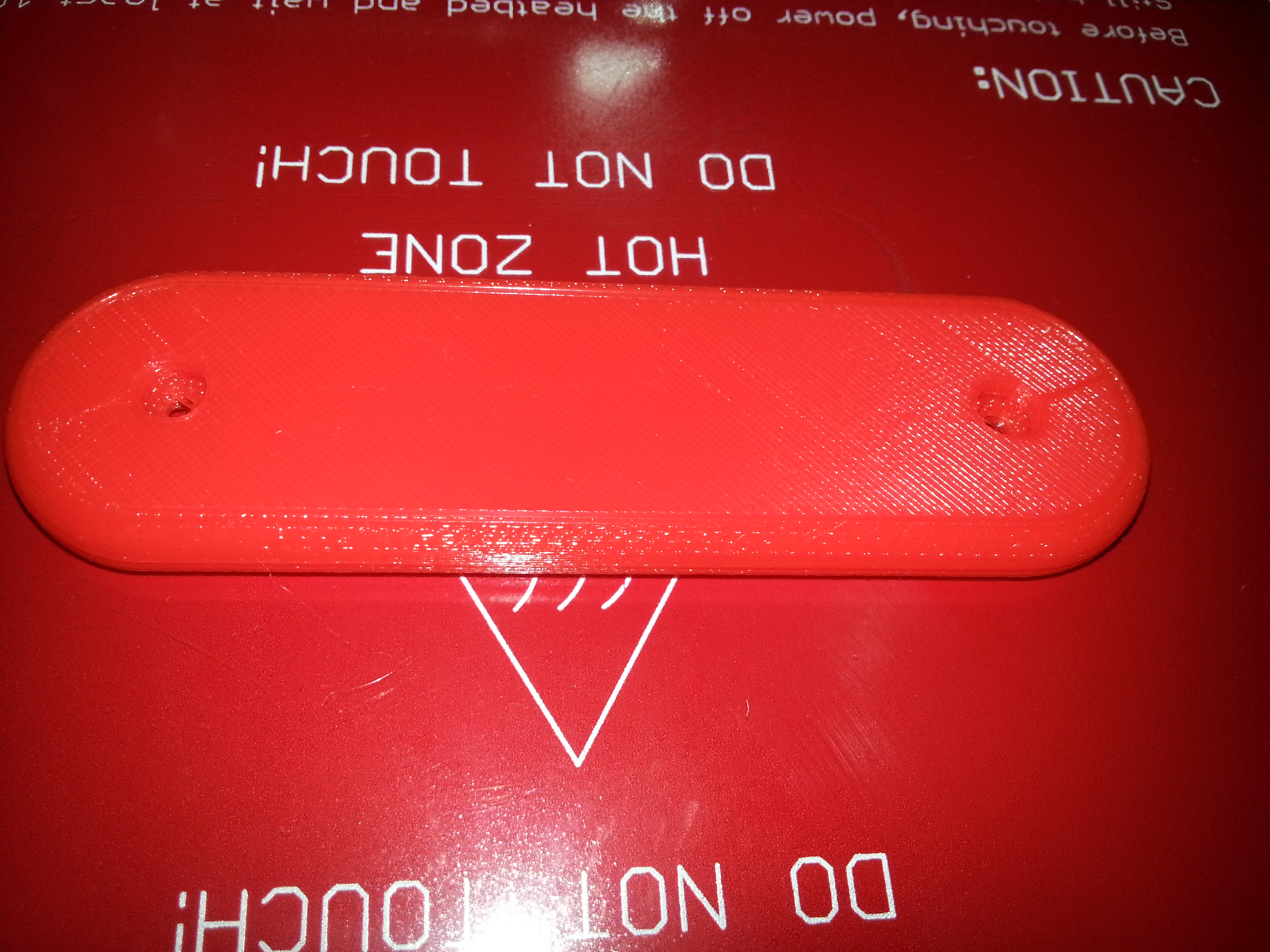

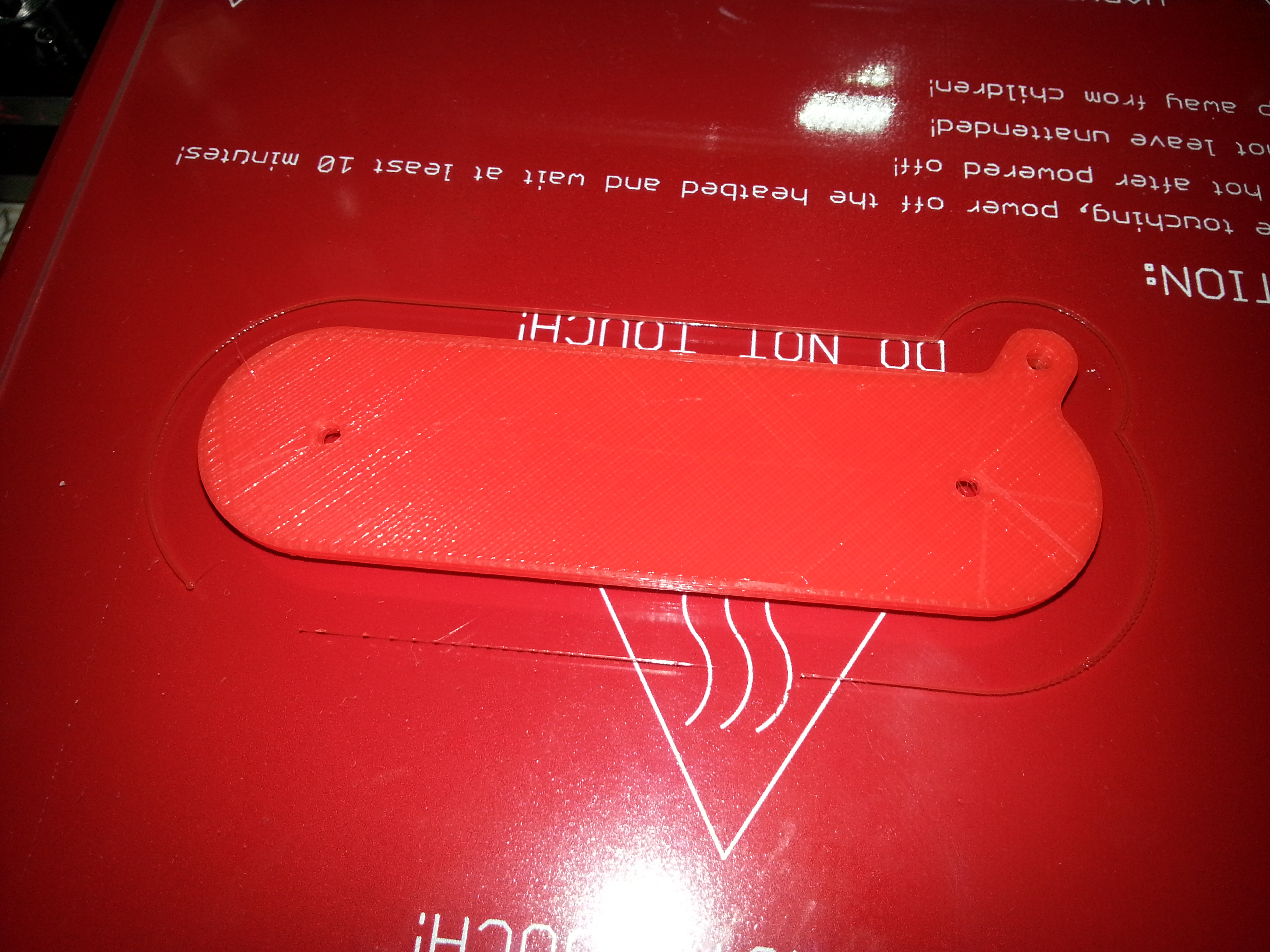

roberto76milano Inviato 7 Gennaio 2017 Autore Condividi Inviato 7 Gennaio 2017 perche' tra una linea e l'altra rimane spazio anche se stampi con infil 100% alla fine e' come una rete sottile....come si fa per avere un pezzo pieno?? cioe' con linee unite??? e' forse da regolare al 100% o piu' il flusso? poi continua lo stesso a fare filamenti che alla fine pregiudicano l'estetica e la finitura e la resistenza dei pezzi!...si vede dove passa l'estrusore...peccato.....! ho provato a variare le impostazioni di velocita' retrazione fino a 200000 e distanza ritrazione a 7, minimo spostamento 1.5 ma fa sempre un filo quando si sposta l'estrusore, ne fa meno di prima ma lo fa lo stesso non so' piu' che fare!!! Cita Link al commento Condividi su altri siti Altre opzioni di condivisione...
Adryzz Inviato 7 Gennaio 2017 Condividi Inviato 7 Gennaio 2017 2 ore fa, roberto76milano dice: perche' tra una linea e l'altra rimane spazio anche se stampi con infil 100% alla fine e' come una rete sottile....come si fa per avere un pezzo pieno?? cioe' con linee unite??? e' forse da regolare al 100% o piu' il flusso? poi continua lo stesso a fare filamenti che alla fine pregiudicano l'estetica e la finitura e la resistenza dei pezzi!...si vede dove passa l'estrusore...peccato.....! ho provato a variare le impostazioni di velocita' retrazione fino a 200000 e distanza ritrazione a 7, minimo spostamento 1.5 ma fa sempre un filo quando si sposta l'estrusore, ne fa meno di prima ma lo fa lo stesso non so' piu' che fare!!! Sinceramente nelle tue ultime foto non vedo tutti questi fili di cui parli, forse potresti provare un altra marca di filamento boh .. in ogni caso se vuoi un oggetto "bello" alla fine devi usare stucco spray, carta vetrata sottile e aerografo o bomboletta per il colore di finitura, nessuna stampante a filamento dara' mai un risultato esteticamente perfetto. Cita Link al commento Condividi su altri siti Altre opzioni di condivisione...
