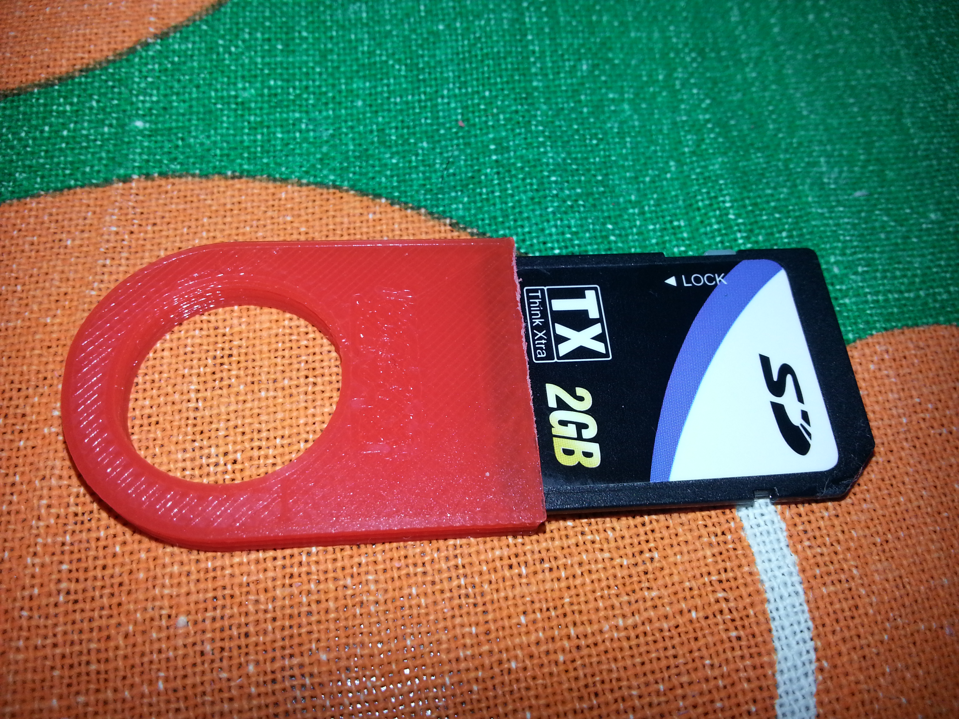

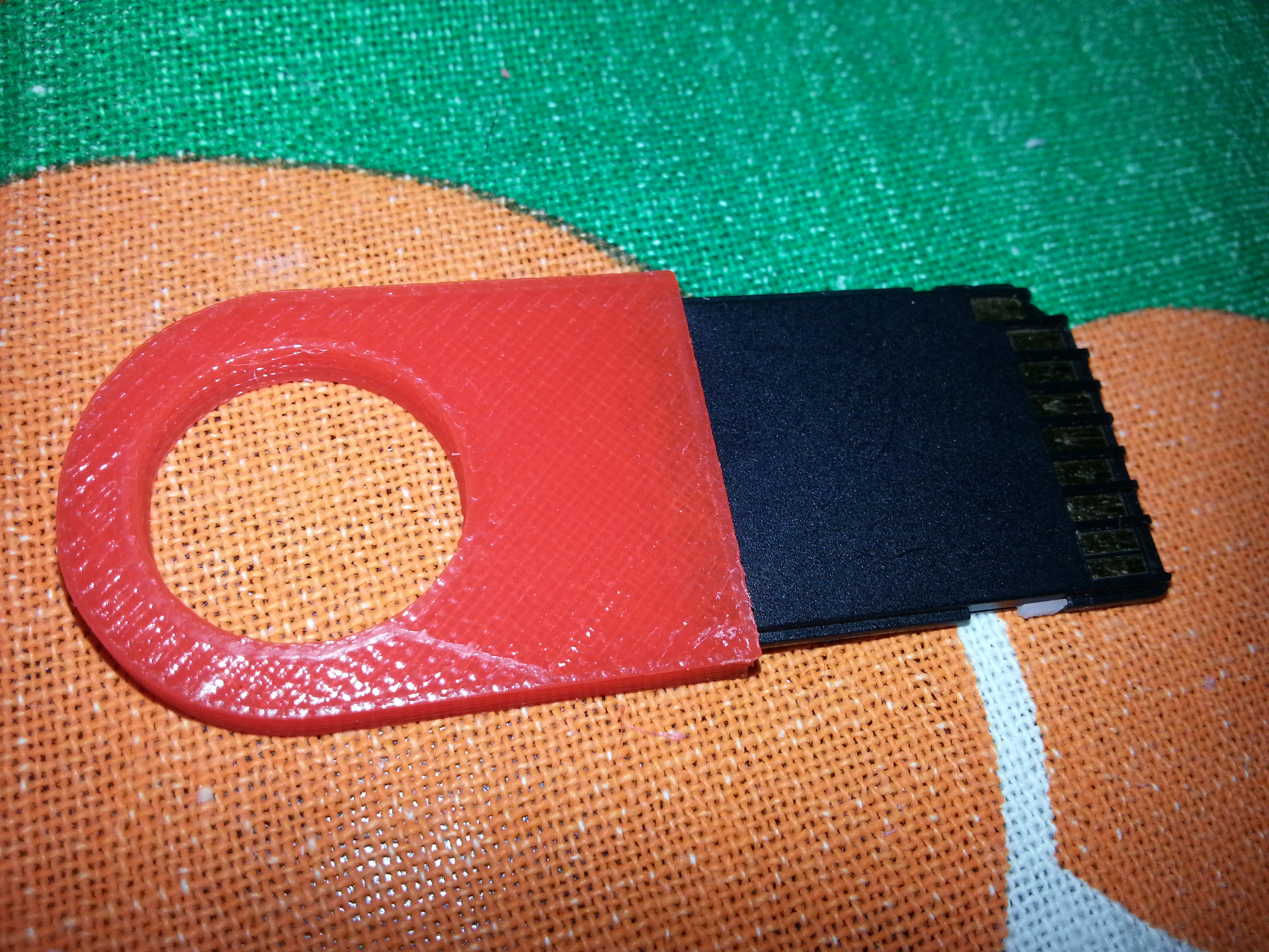

roberto76milano Inviato 8 Gennaio 2017 Autore Inviato 8 Gennaio 2017 se guardi bene si vedono delle righe lasciate dall'estrusore che perde un po' di materiale tra un passaggio e l'altro e lascia giu' un filo che poi quando ci ripassa sopra si vede lo stesso... vorrei caricare meglio le foto ma il sto non me le fa caricare...mi da errore...errore di cosa non saprei visto e che sono come le altre... ora con queste impostazioni non mi riempie bene gli oggetti tra riga e riga lascia centesimi di spazio che se guardi il pezzo controluce risulta come una fitta rete e si vede dall'altra parte... Cita
roberto76milano Inviato 8 Gennaio 2017 Autore Inviato 8 Gennaio 2017 ho fatto un botto di cose...e le apprezzo ma...questi fili che lascia dopo lo spostamento dell'estrusore me li rovinano tutti...mi girano le balle! come devo fare per non averli?????????????? Cita
