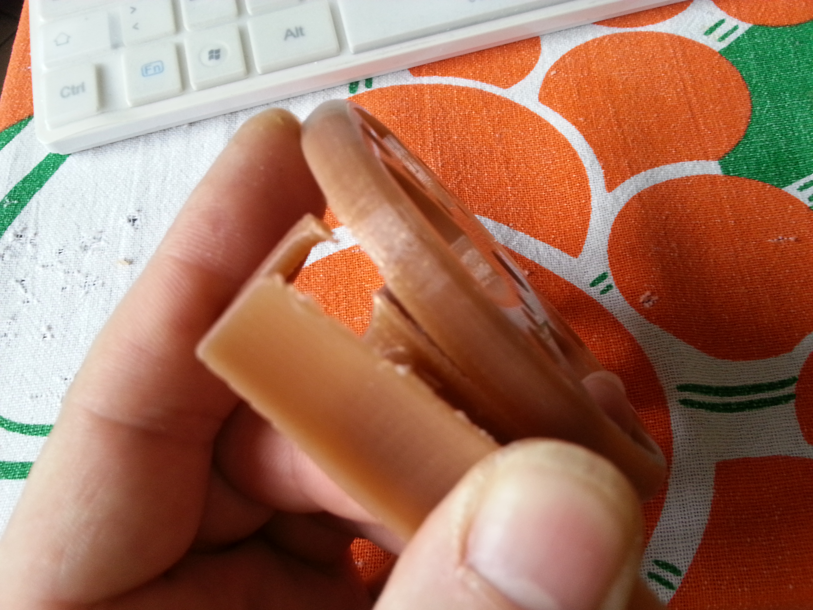

roberto76milano Inviato 12 Gennaio 2017 Autore Inviato 12 Gennaio 2017 c'e' anche una variazione nel colore, nel punto dove si stacca e' piu' chiaro... Cita

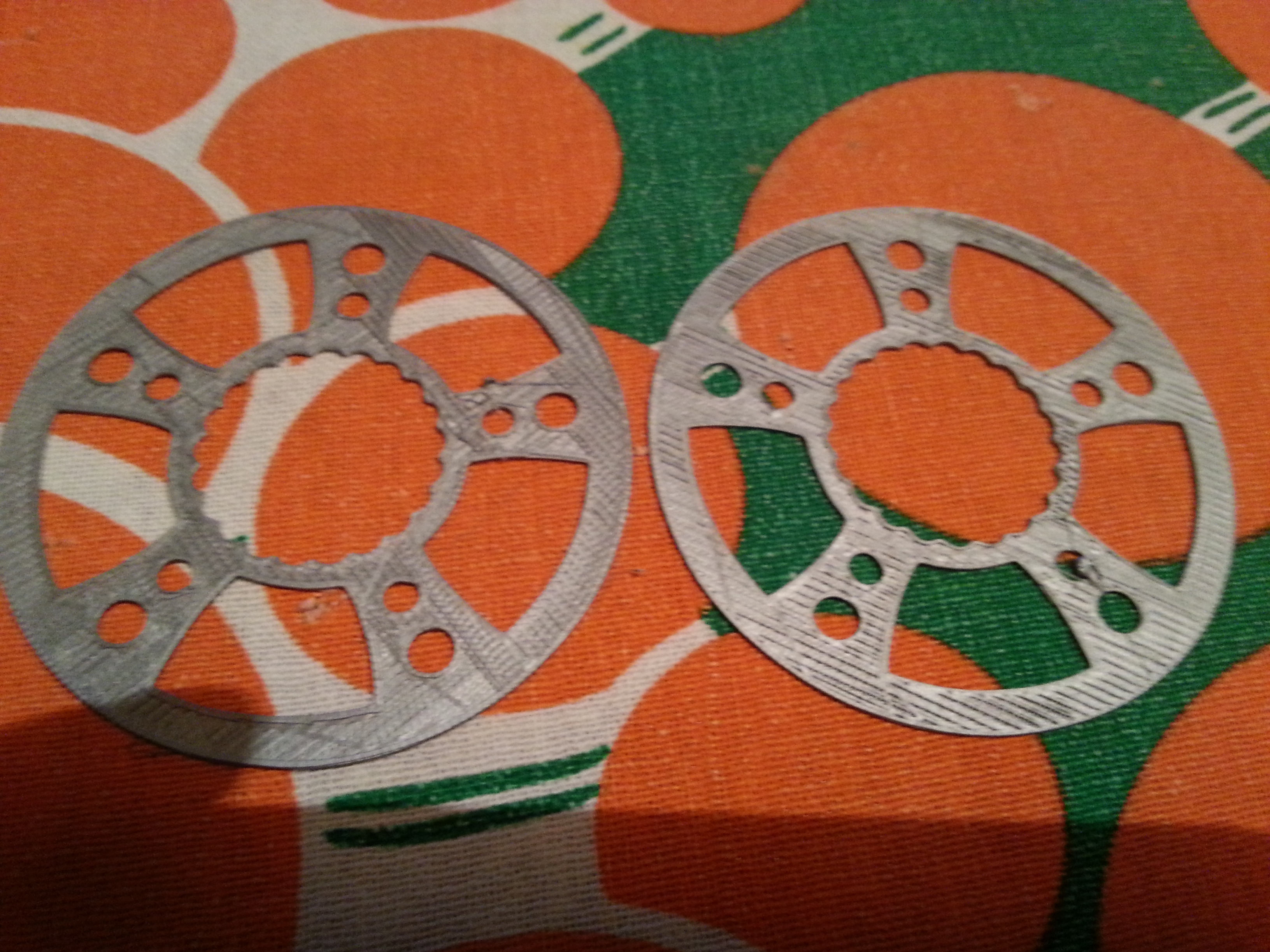

roberto76milano Inviato 12 Gennaio 2017 Autore Inviato 12 Gennaio 2017 ho trovato questa guida per la stampa di pla alluminio, sto provando a stampare come dicono loro: https://stampoin3d.blogspot.it/2016/03/come-stampare-il-pla-caricato-con.html Cita
roberto76milano Inviato 12 Gennaio 2017 Autore Inviato 12 Gennaio 2017 nulla da fare rimangono spazi vuoti tra una riga e l'altra le ho provate tutte piatto spendo estrusore vicino lontano ho aumentato il flusso l'ho diminuito, ho aumetato sezione del filo l'ho diminuita...niente! non ne vuole sapere di rimpire tutto bene!!!! sto impazzendo tutto il giorno che ci sono dietro!!! grrrrrrrrrrr Cita

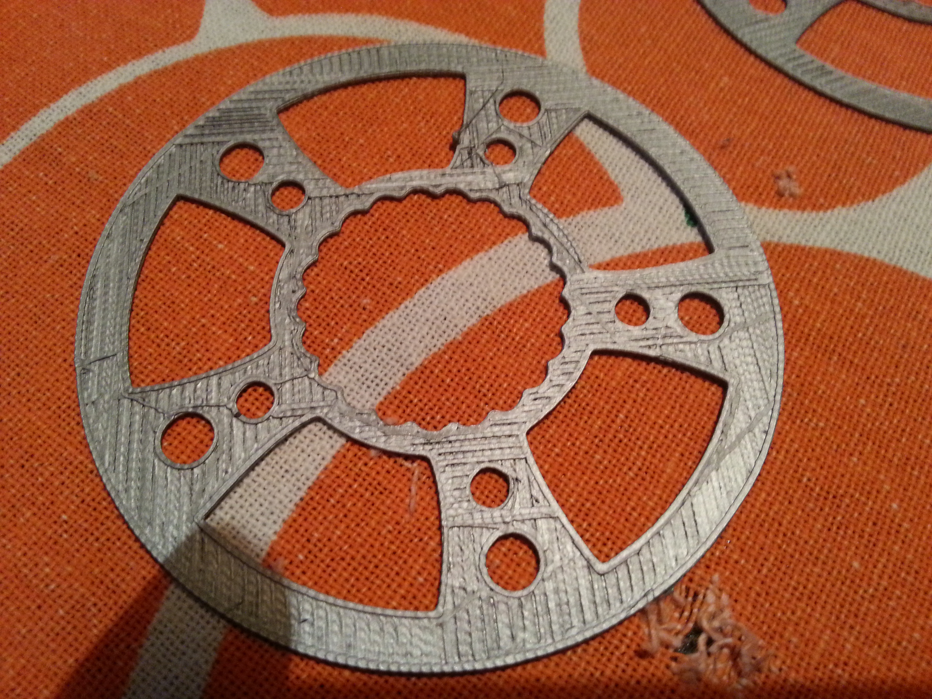

roberto76milano Inviato 12 Gennaio 2017 Autore Inviato 12 Gennaio 2017 ecco come vengono i pezzi! tra le righe c'e' il vuoto! come devo fare?? cosa regola il riempimento tra riga e riga? Cita
Adryzz Inviato 12 Gennaio 2017 Inviato 12 Gennaio 2017 Come detto non ho mai usato i filamenti caricati, pero' come regola generale direi che estrude troppo poco e a intermittenza, unica idea ch3e mi viene in mente e' aumentare la temperatura e diminuire la velocita', quindi direi velocita' max 40mm/s e provare come temperatura 230 di ugello e i soliti 40 di piatto. Controlla anche che non sia troppo pressato il filo sull'estrusore, intendo quella molla che lo tiene premuto all'ingranaggio che gira per trascinarlo o troppo poco pressato Cita
roberto76milano Inviato 12 Gennaio 2017 Autore Inviato 12 Gennaio 2017 le prove a 230 gradi le ho fatte e cambia poco, la velocita' ero a 70mms provero' a velocita' inferiore, per quanto riguarda la molla c'e' poco da fare come farei a regolarla? il caricatore nuovo in alluminio ha la vite di regolazione ma ancora non mi e' arrivato.. a volte quando carico un oggetto (non per il pezzo che cerco di fare) su repetier mi esce scritto marcato in arancione che non-manifold che cosa vuol dire? Cita

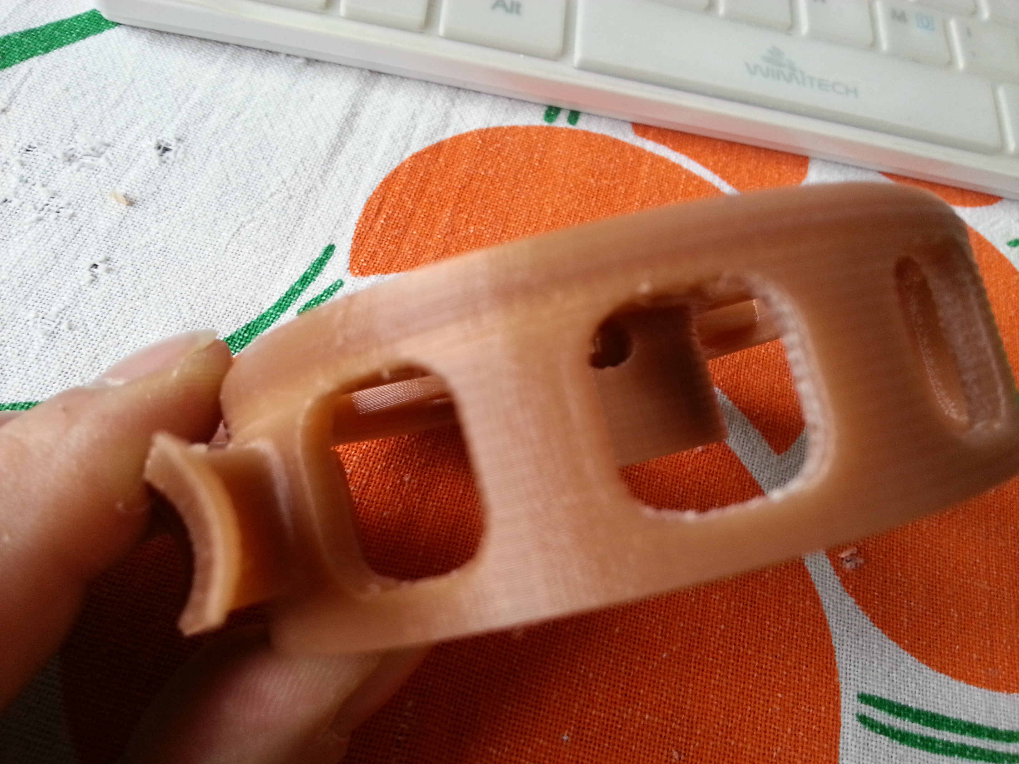

Adryzz Inviato 12 Gennaio 2017 Inviato 12 Gennaio 2017 10 ore fa, roberto76milano dice: mi succede inoltre un altro problema dopo circa 6mm di altezza di stampa il pla si staccano gli strati, ma dopo quella altezza riprende a essere solido... Se in qualunque stampa te lo fa sempre alla stessa altezza e' un problema o delle barre o delle viti dell'asse z, qualcosa e' storto e in quel punto invece di alzarsi che so di 0,2 si alza di 0,4 e crea quel difetto 15 minuti fa, roberto76milano dice: a volte quando carico un oggetto (non per il pezzo che cerco di fare) su repetier mi esce scritto marcato in arancione che non-manifold che cosa vuol dire? Che l'oggetto e' fatto male e ha qualche contorno aperto, bisogna passarlo per un programma che lo aggiusti tipo netfab Cita
roberto76milano Inviato 13 Gennaio 2017 Autore Inviato 13 Gennaio 2017 ah...e si le barre le ho ordinate sto aspettando che arrivano anche quelle consegna prevista il 27 gennaio...! immagino allora siano quelle, il fatto e' che pero' non lo fa sempre in quel punto... Cita
roberto76milano Inviato 13 Gennaio 2017 Autore Inviato 13 Gennaio 2017 ora sto stampano un pezzo piccolo e cilindrico, ho portato la temperatura a 251° e devo dire che stampa meglio riempie gli spazi e anzi forma delle crestine di sbavo tra le righe dove passa come se di materiale ne mette pure troppo, ma non so se facendo l'altro pezzo farebbe cosi' anche con quello. stampo a velocita' 49mms..... Cita
