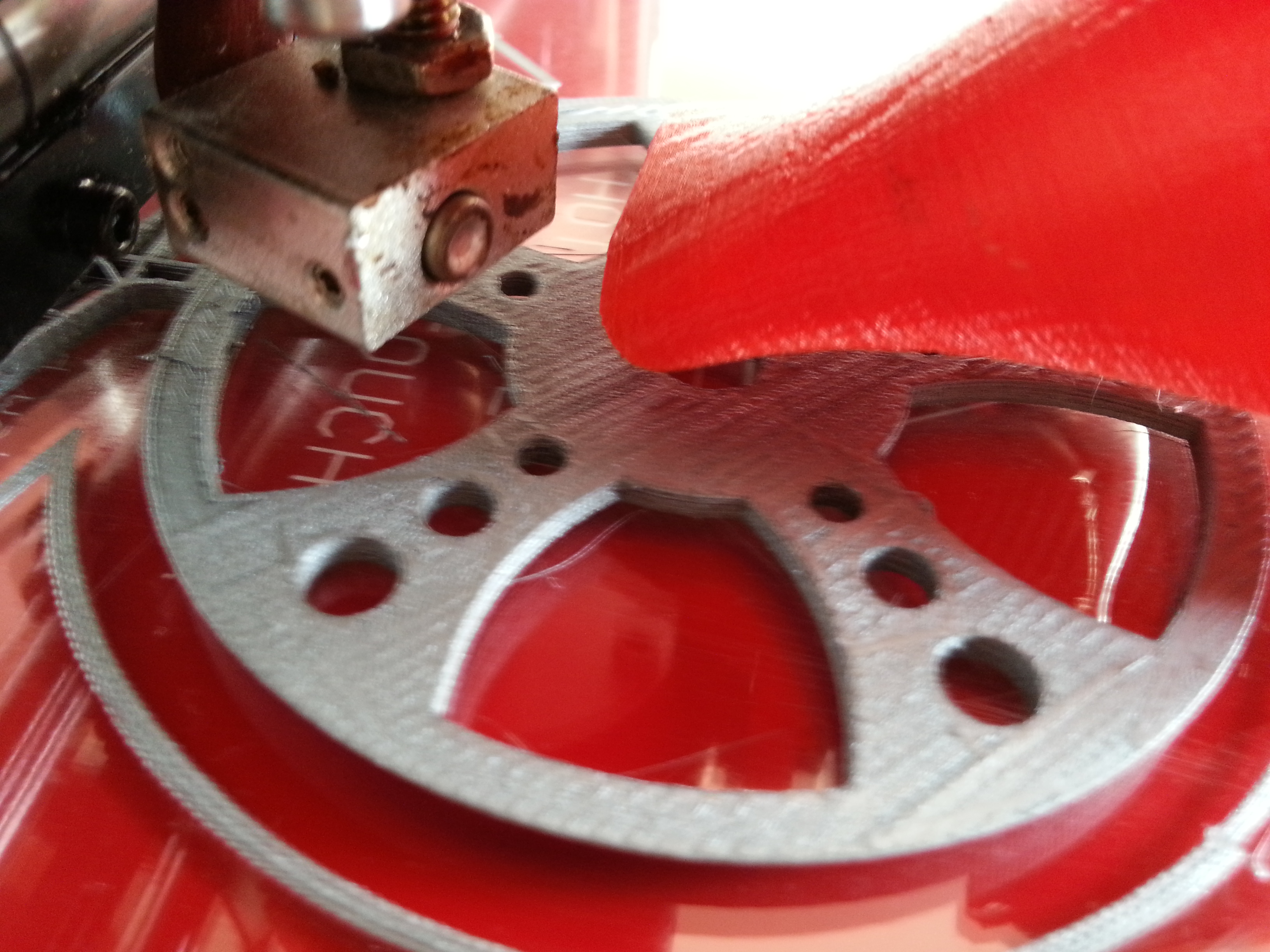

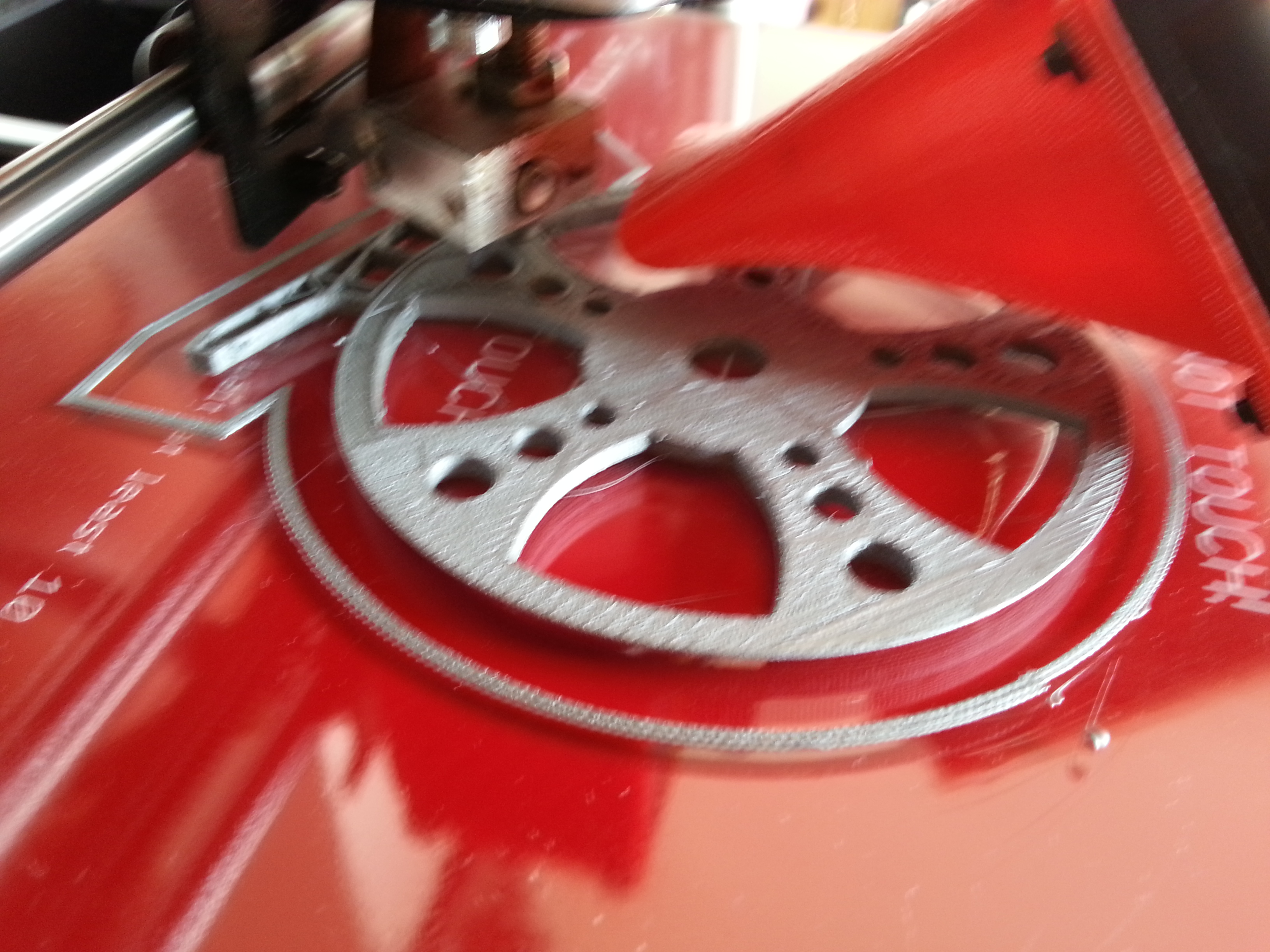

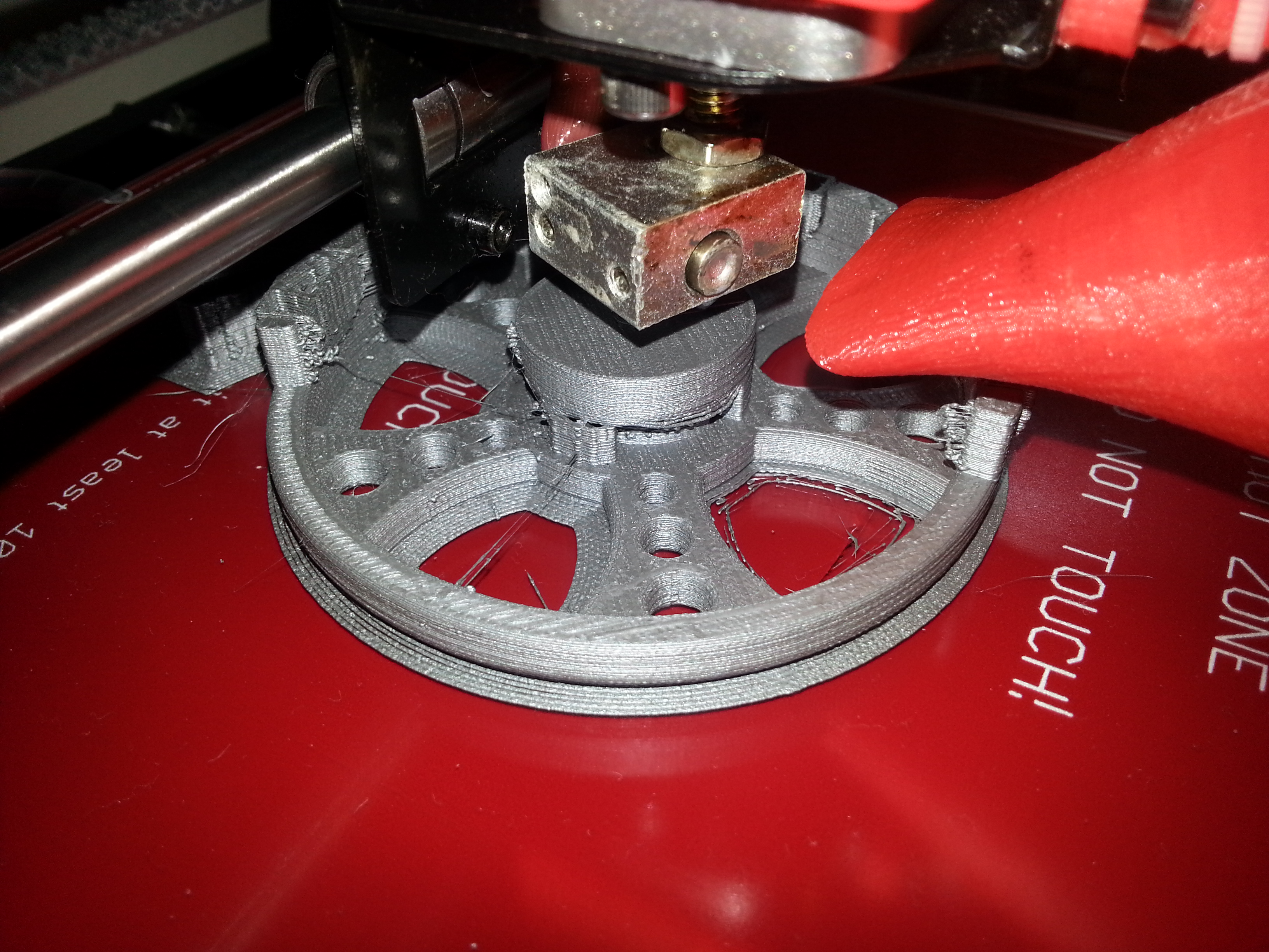

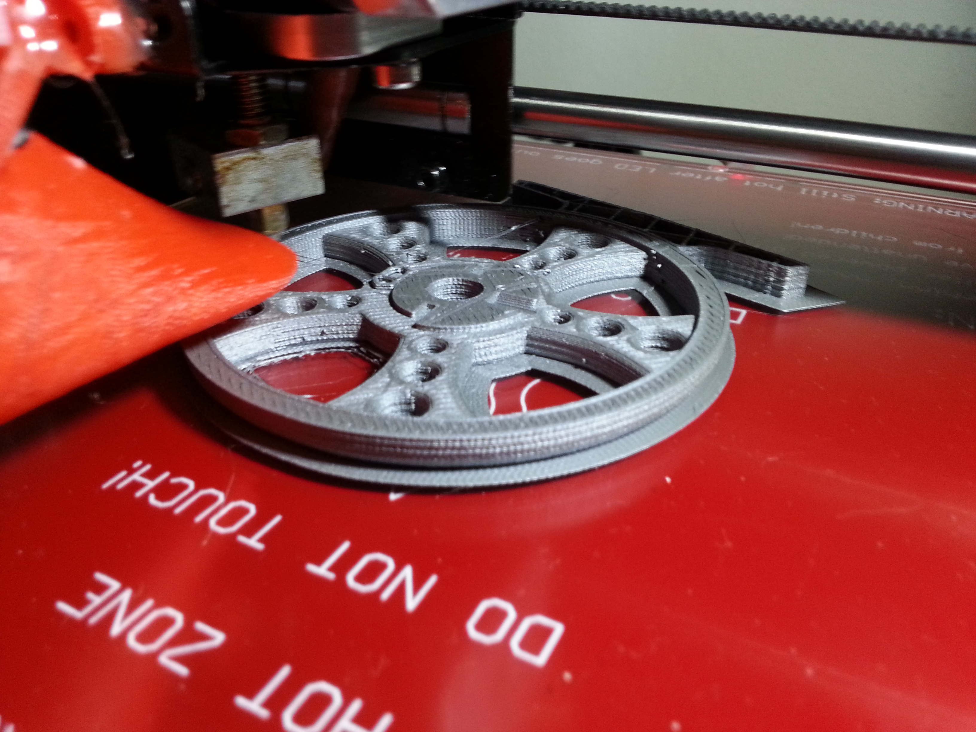

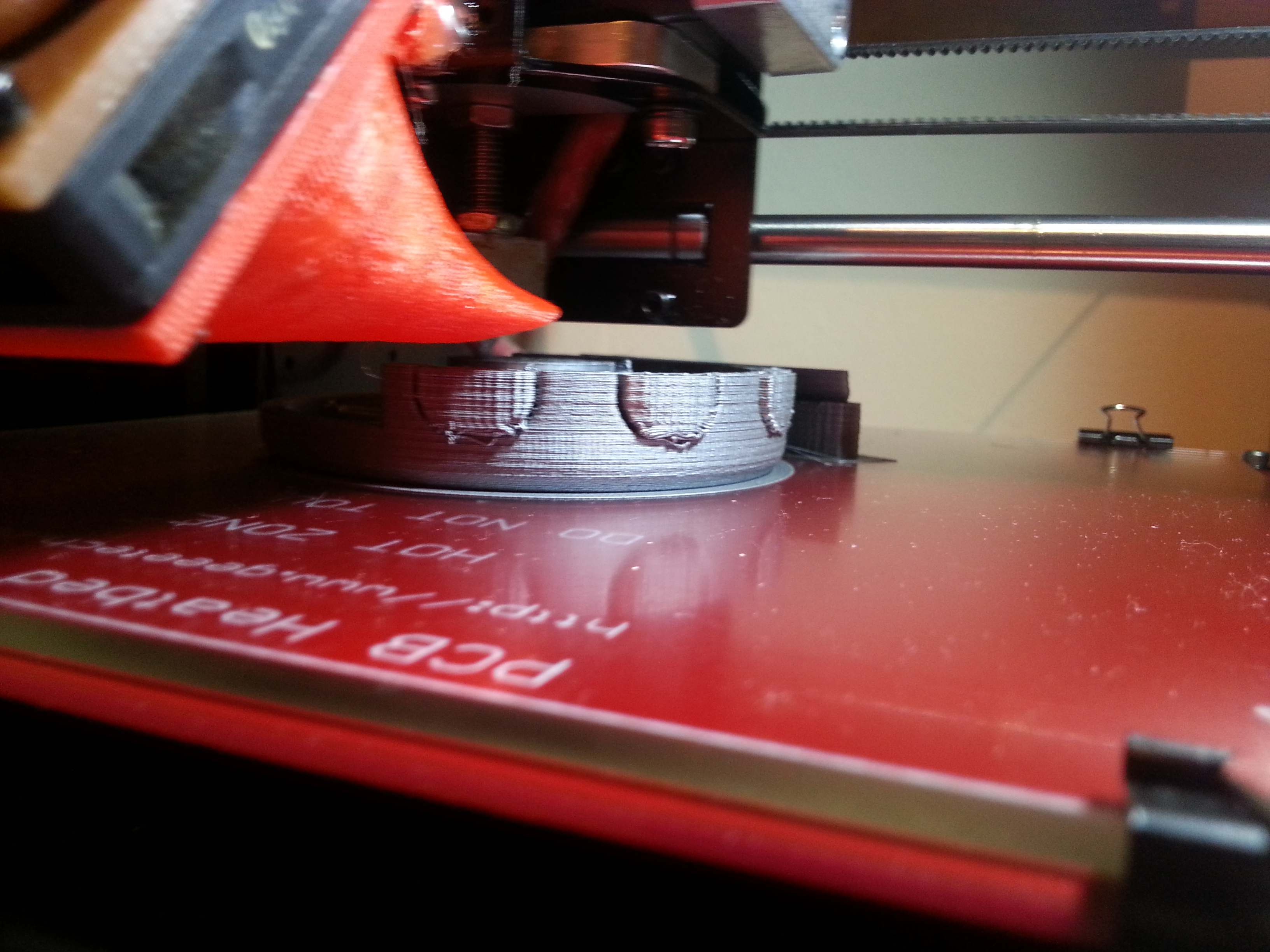

roberto76milano Inviato 13 Gennaio 2017 Autore Inviato 13 Gennaio 2017 sto provando anche a velocita' 70mms e non e' male....forse basta abbassare il flusso a 95% ora sono a 100%, la finitura esterna del pezzo non e' male... ha colato a meta' struttura perche' non ho fatto sostegno ma non serve si e' risolto da solo poi la tolgo facilmente con le unghie... Cita
roberto76milano Inviato 13 Gennaio 2017 Autore Inviato 13 Gennaio 2017 forse ho risolto...forse...sto stampando vediamo cosa esce... per avere una stesura buona ho alzato la temperatura estrusore a 252° piatto a 40° velocita' fino a max 62%. ho anche dovuto abbassare il flusso a 95% e filamento ho messo 1.71 perche' a 1.70 forse estrudeva troppo materiale. e' ancora un po' paciugato...tra una passata e l'altra lascia ancora delle creste tra le righe sembra ci sia ancora un po' troppo materiale estruso, non so se abbassare il flusso o aumentare il diametro del filo. ora impostato cosi' lascia molti meno fili quando la testina si sposta da un punto e l'altro. la ventola l'ho impostata a 50% lento e 100% veloce, tempo minimo layer 25s (anche se questa impostazione non ho ben capito come funziona). mi sono accorto che nel menu' della stampante (lcd) c'e' una voce con scritto power switch off....a cosa serve???? Cita

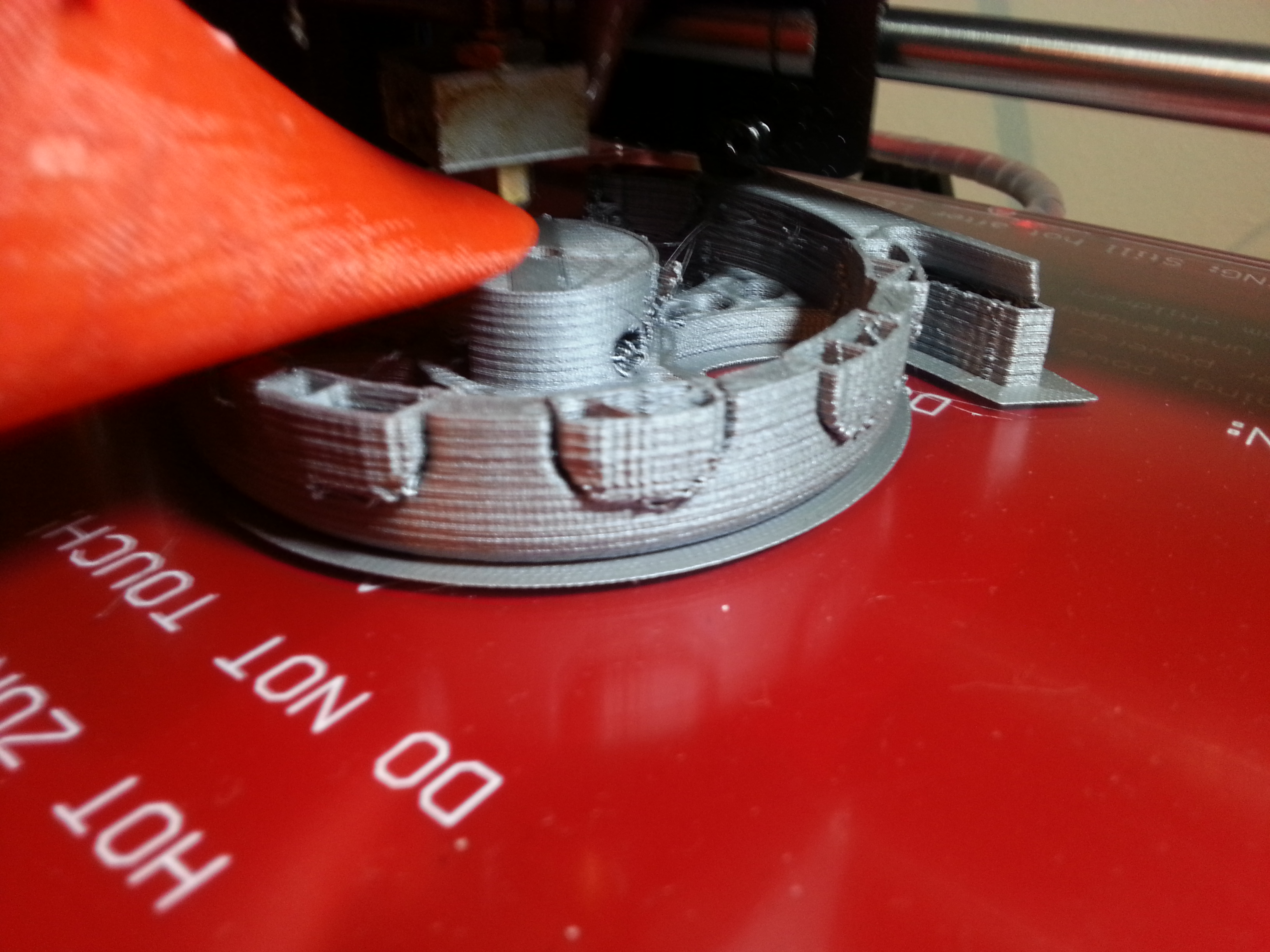

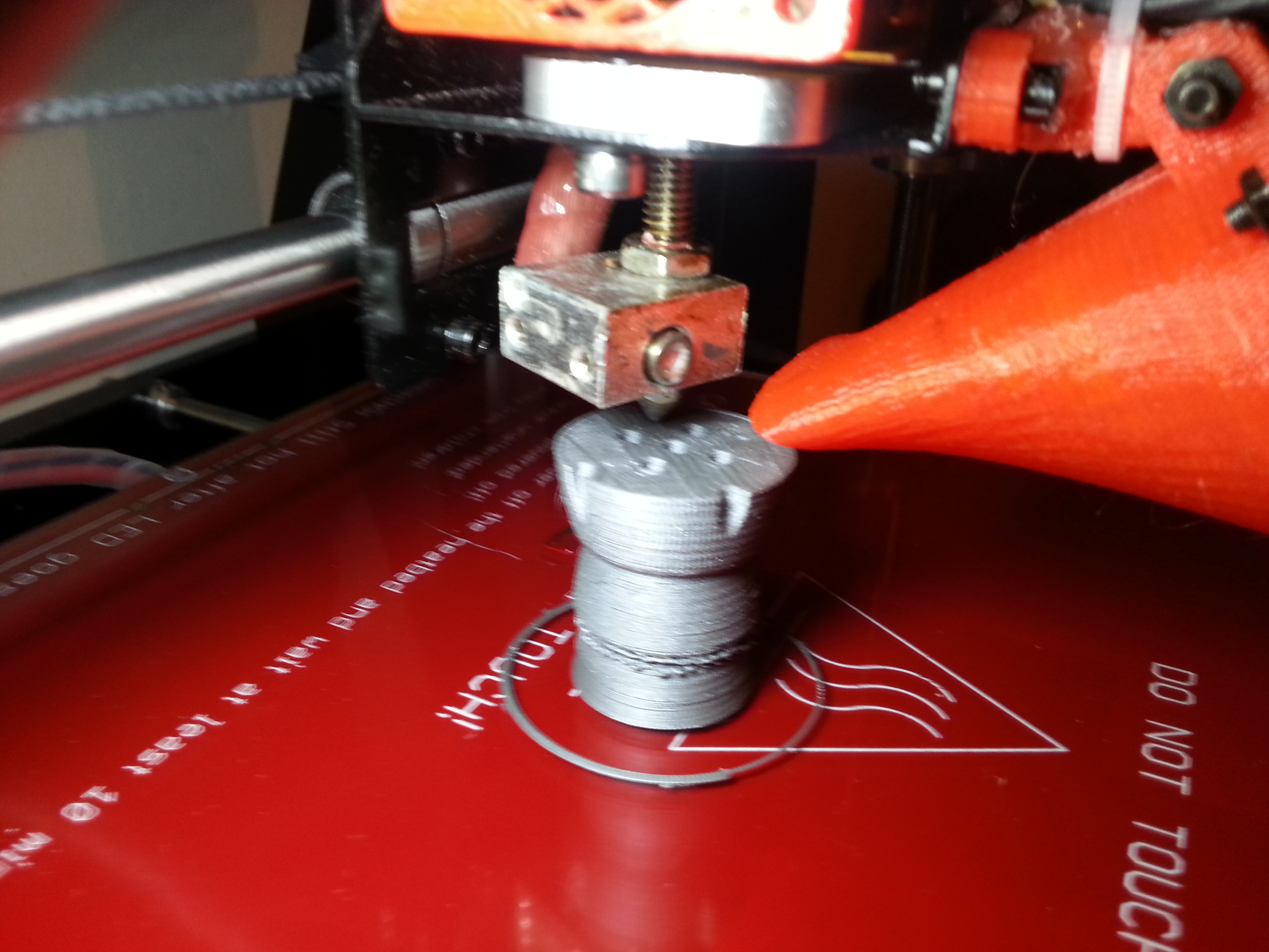

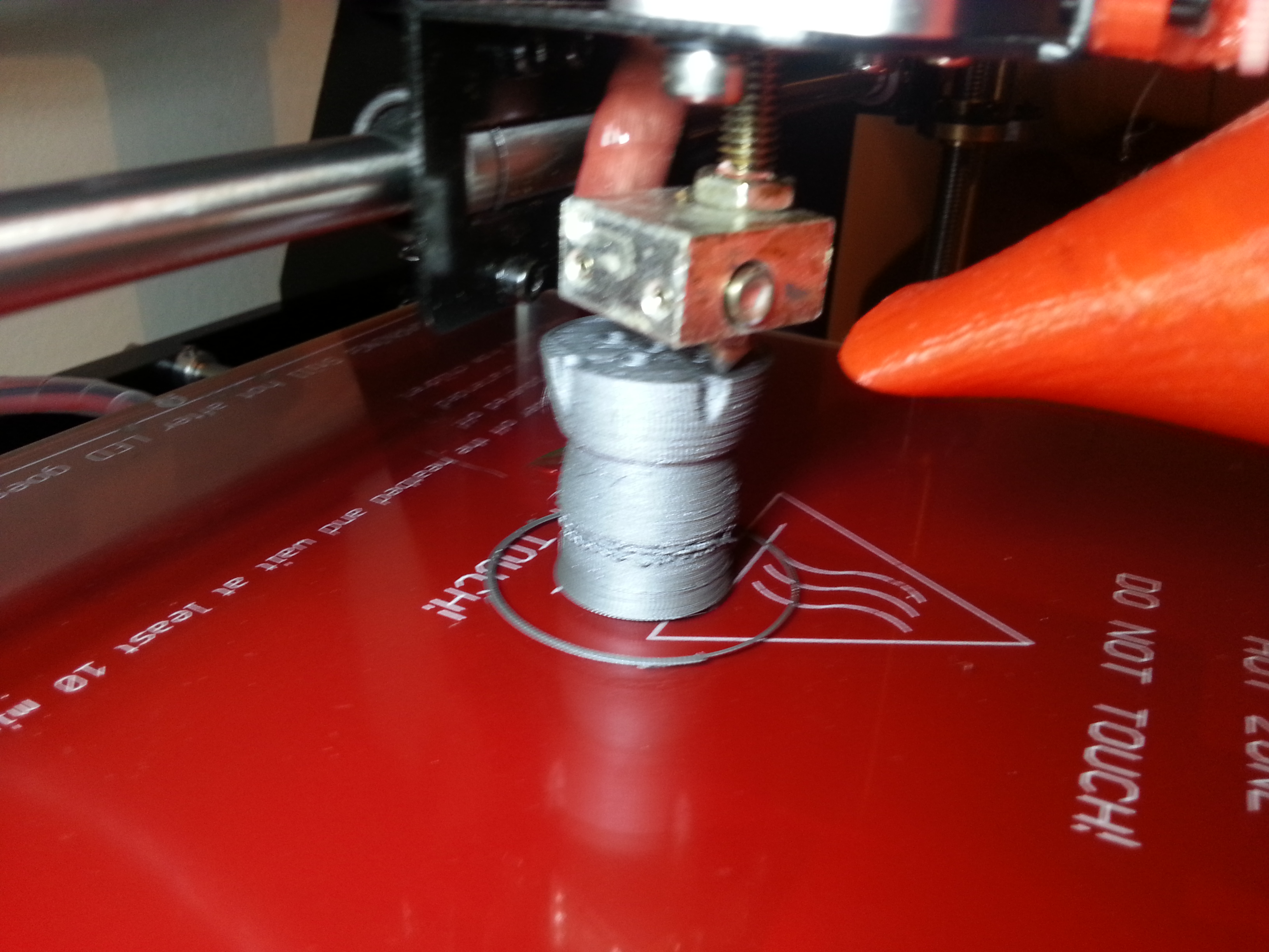

roberto76milano Inviato 13 Gennaio 2017 Autore Inviato 13 Gennaio 2017 nuovo problema....continuano a staccarsi le stampe quando arrivano a 6mm circa di altezza, ho aumentato la temperatura del piatto a 60° e la stesura della lacca a 3 mani leggere ora riprovo....(sto sprecando un casino di materiale mannaggia!!!!!) ho fatto anche un brim da 8mm Cita
roberto76milano Inviato 13 Gennaio 2017 Autore Inviato 13 Gennaio 2017 pare che ci siamo!!! 3 mani di lacca, 5mm di brim, temperatura estrusore 248° piatto 77°, velocita' 68%/80%. 1 Cita

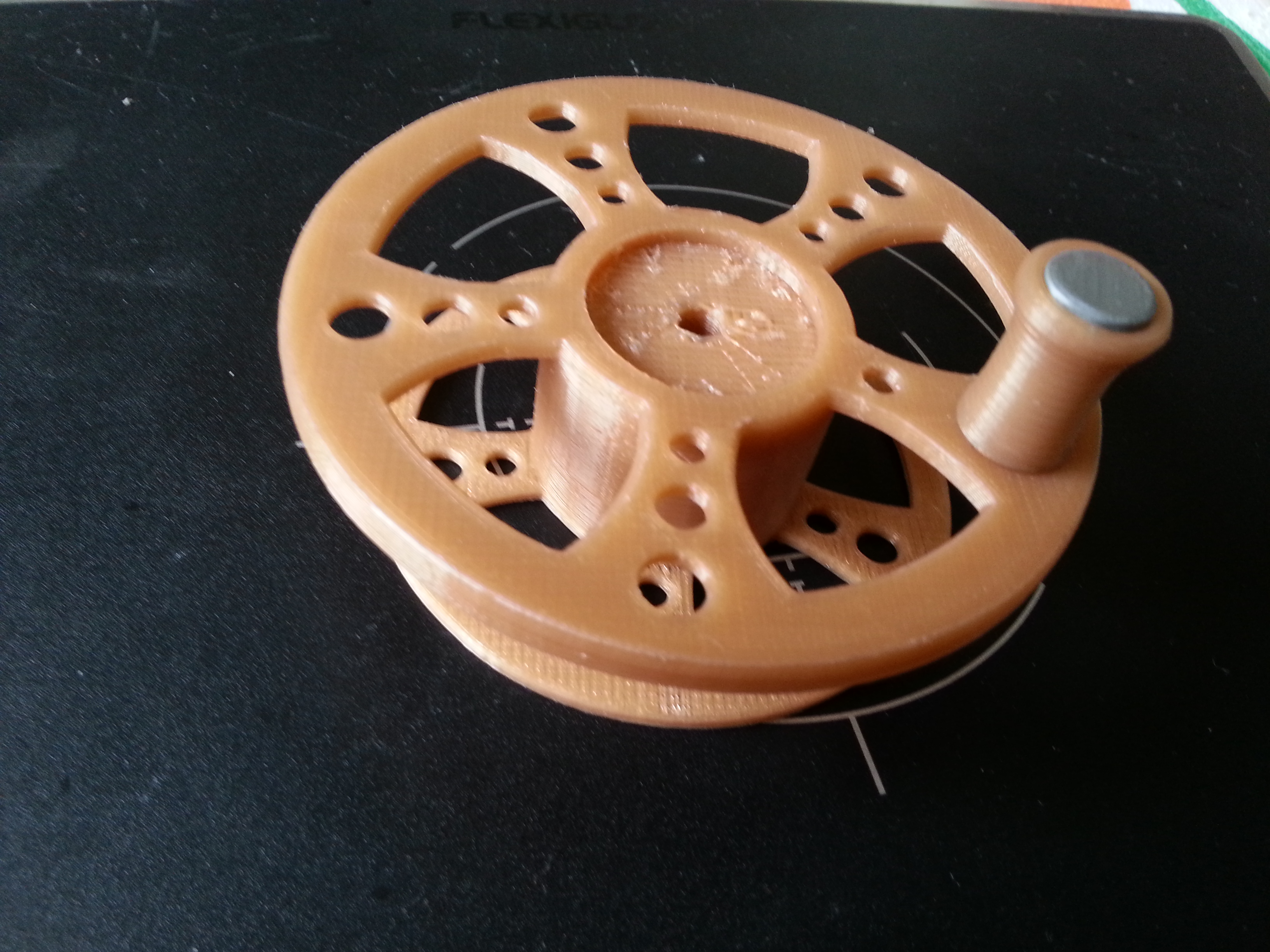

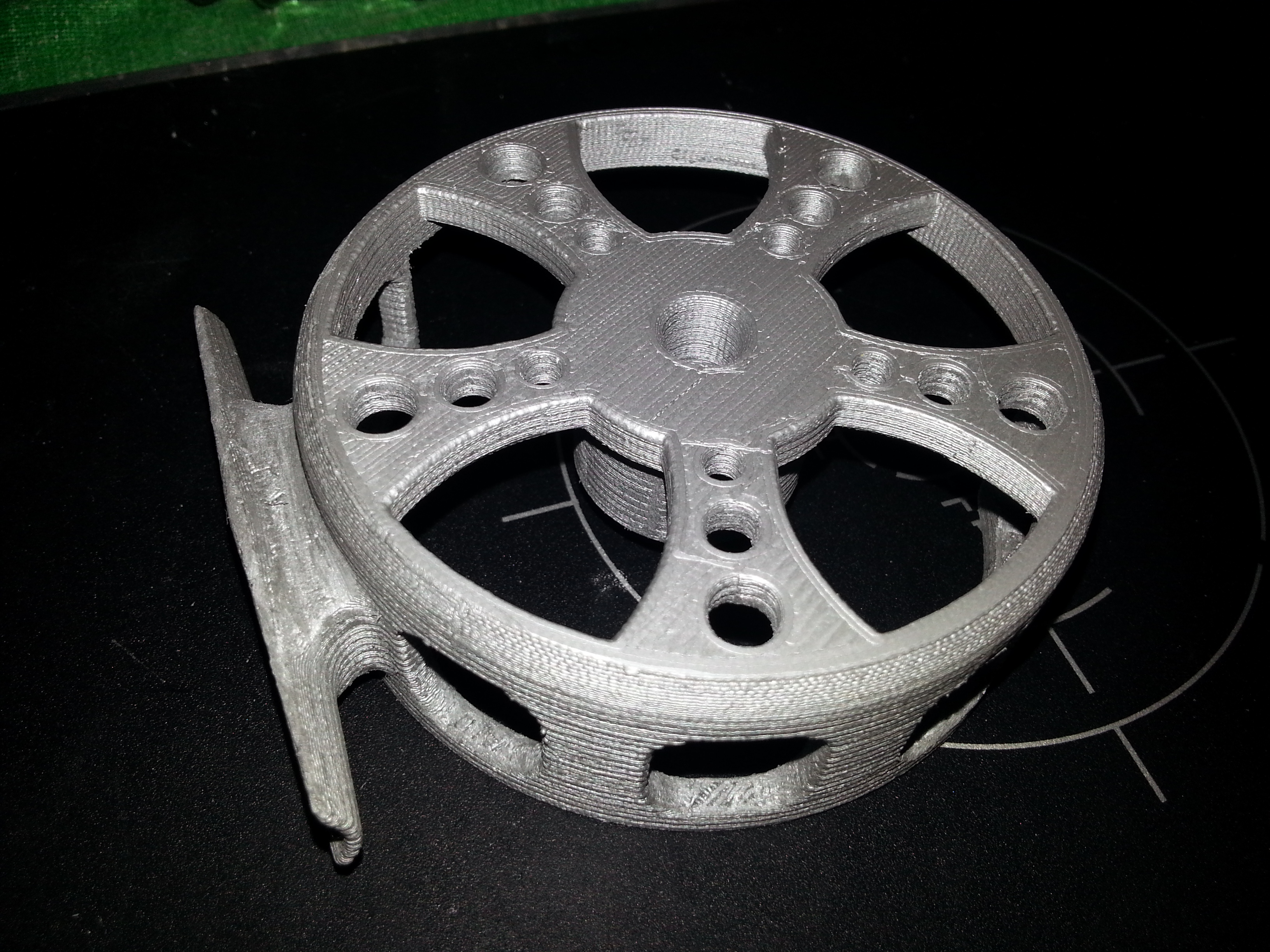

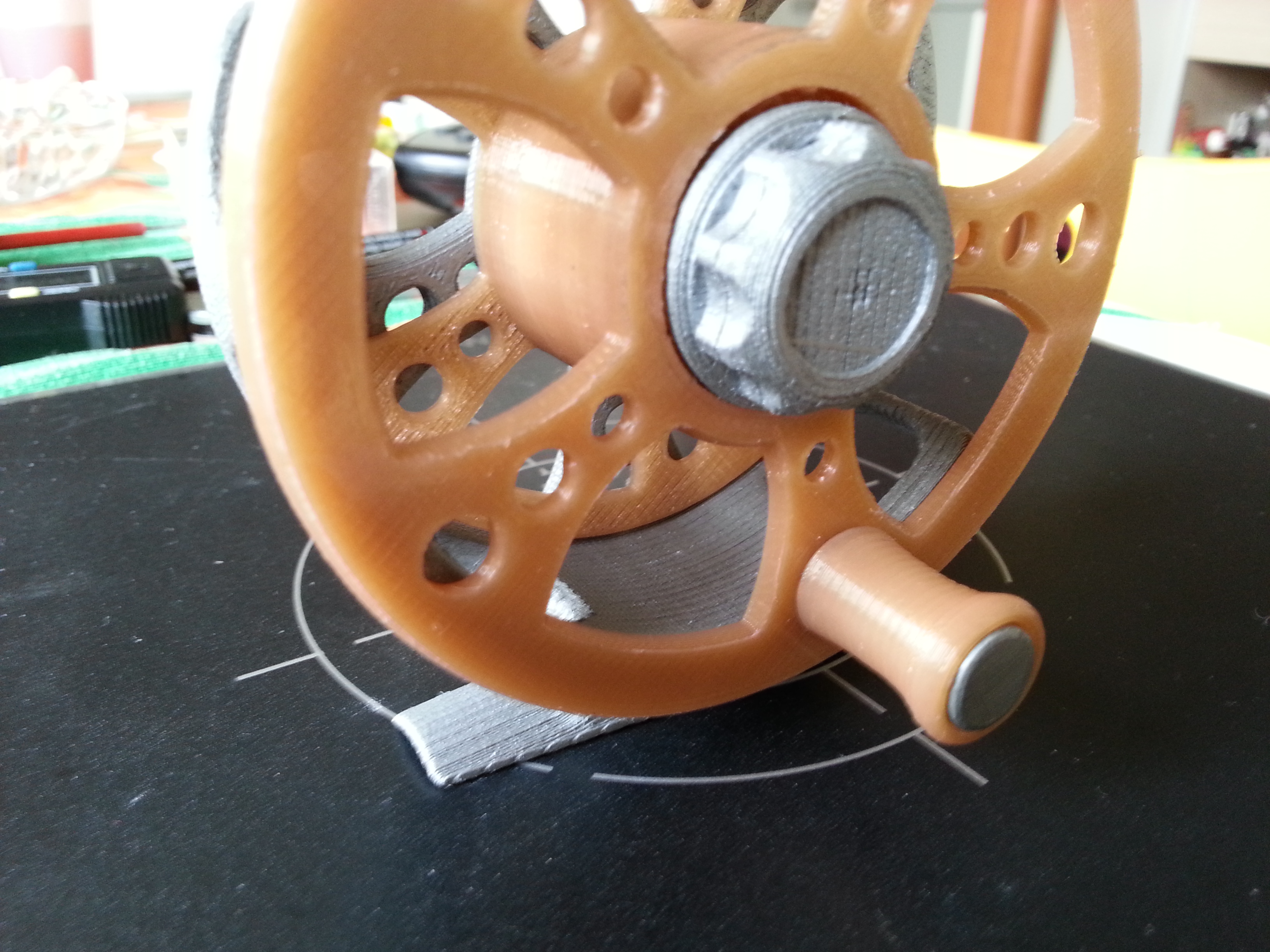

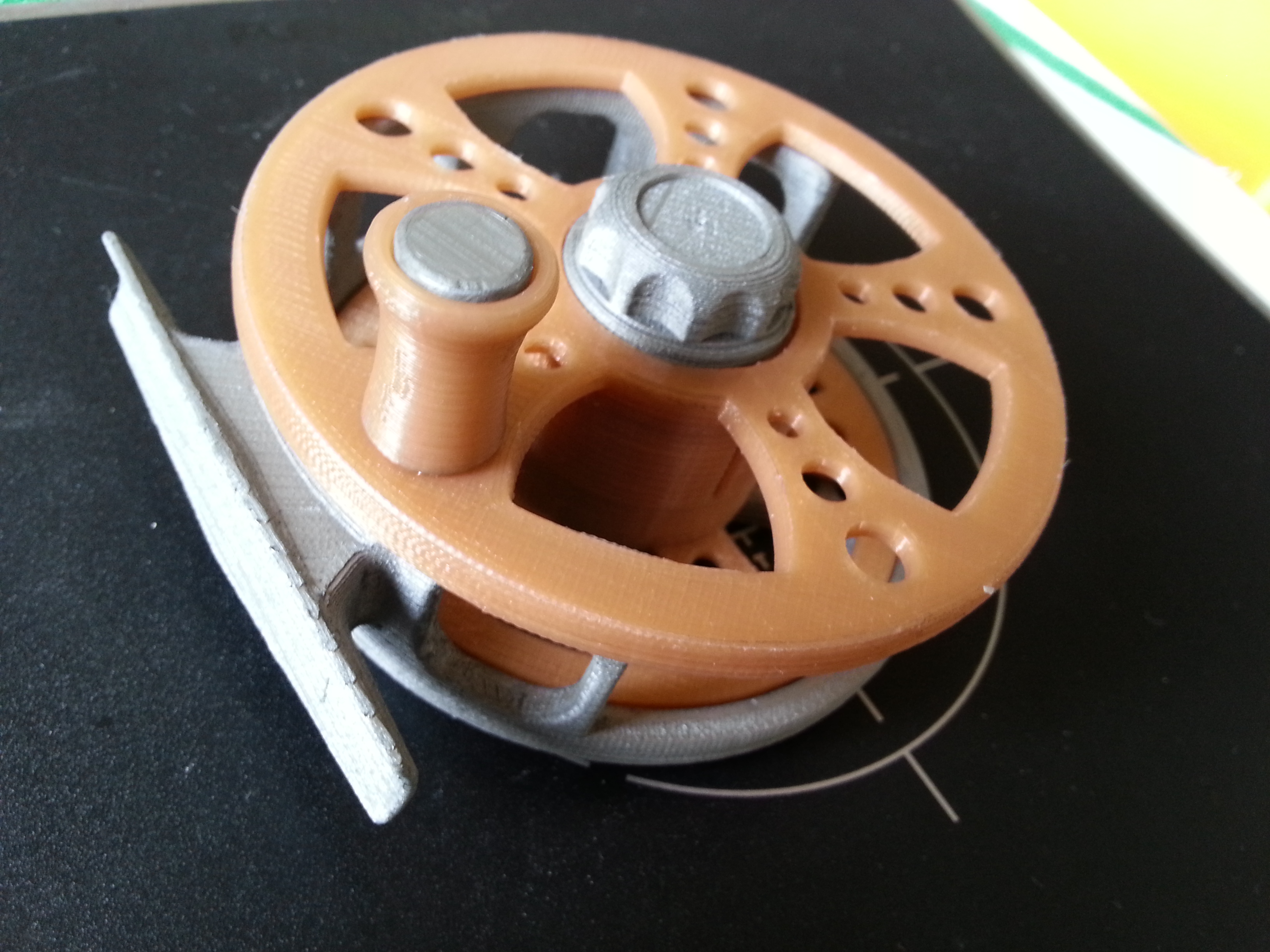

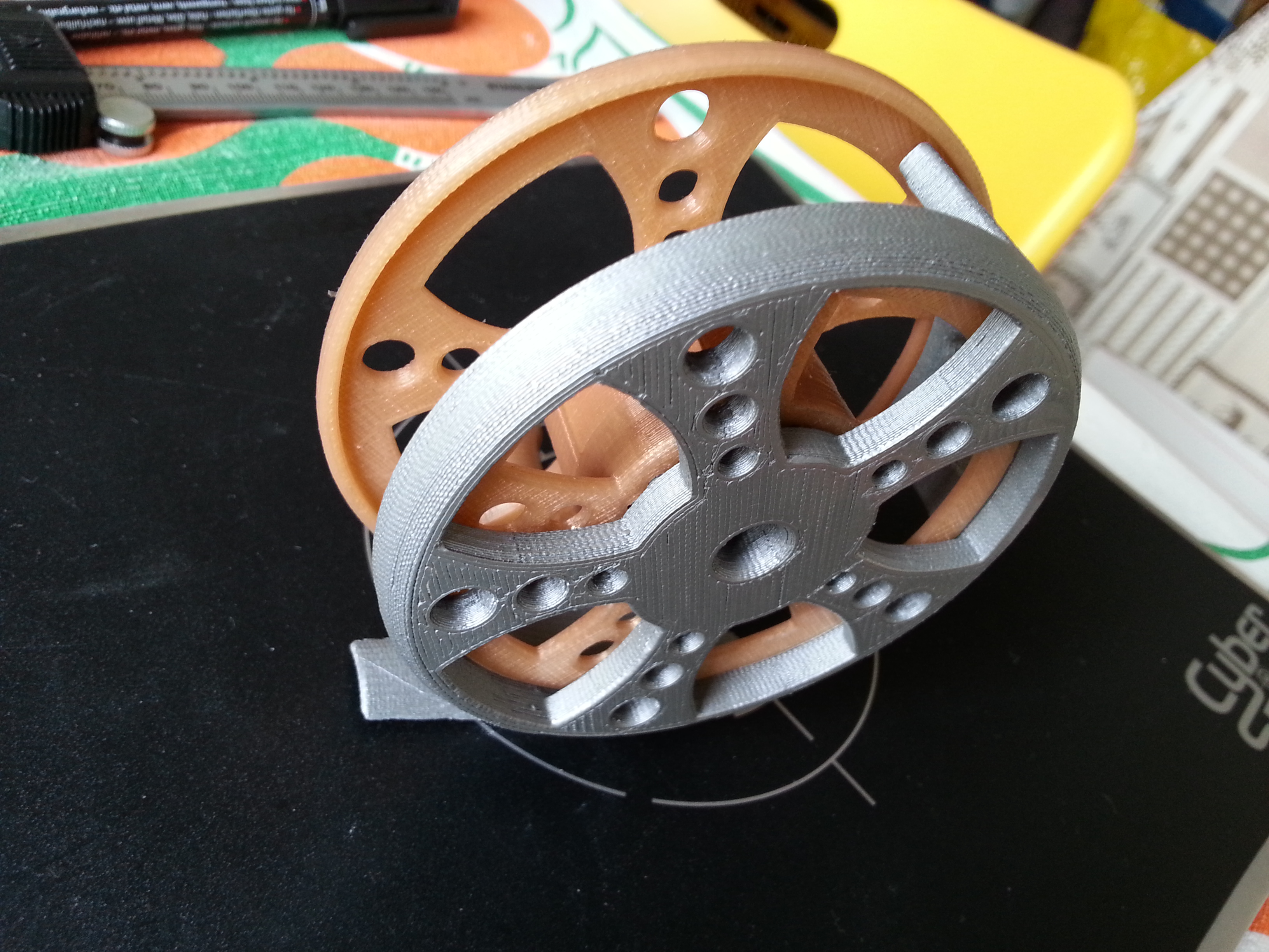

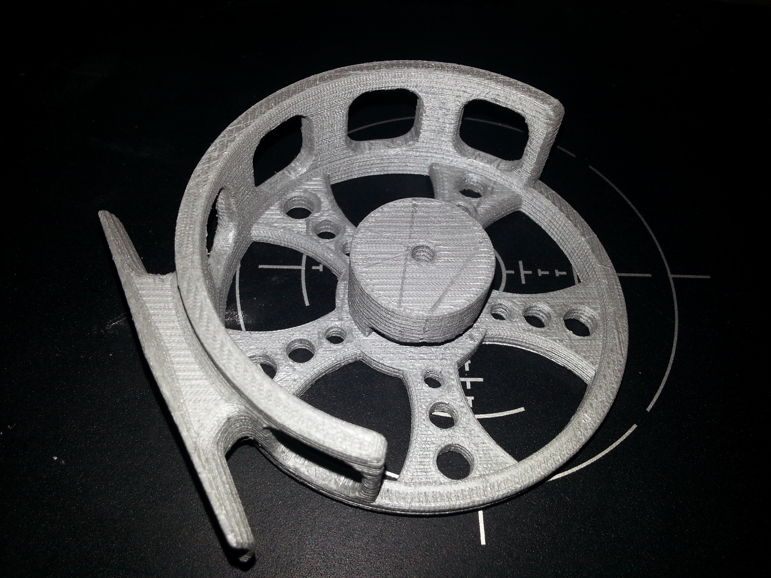

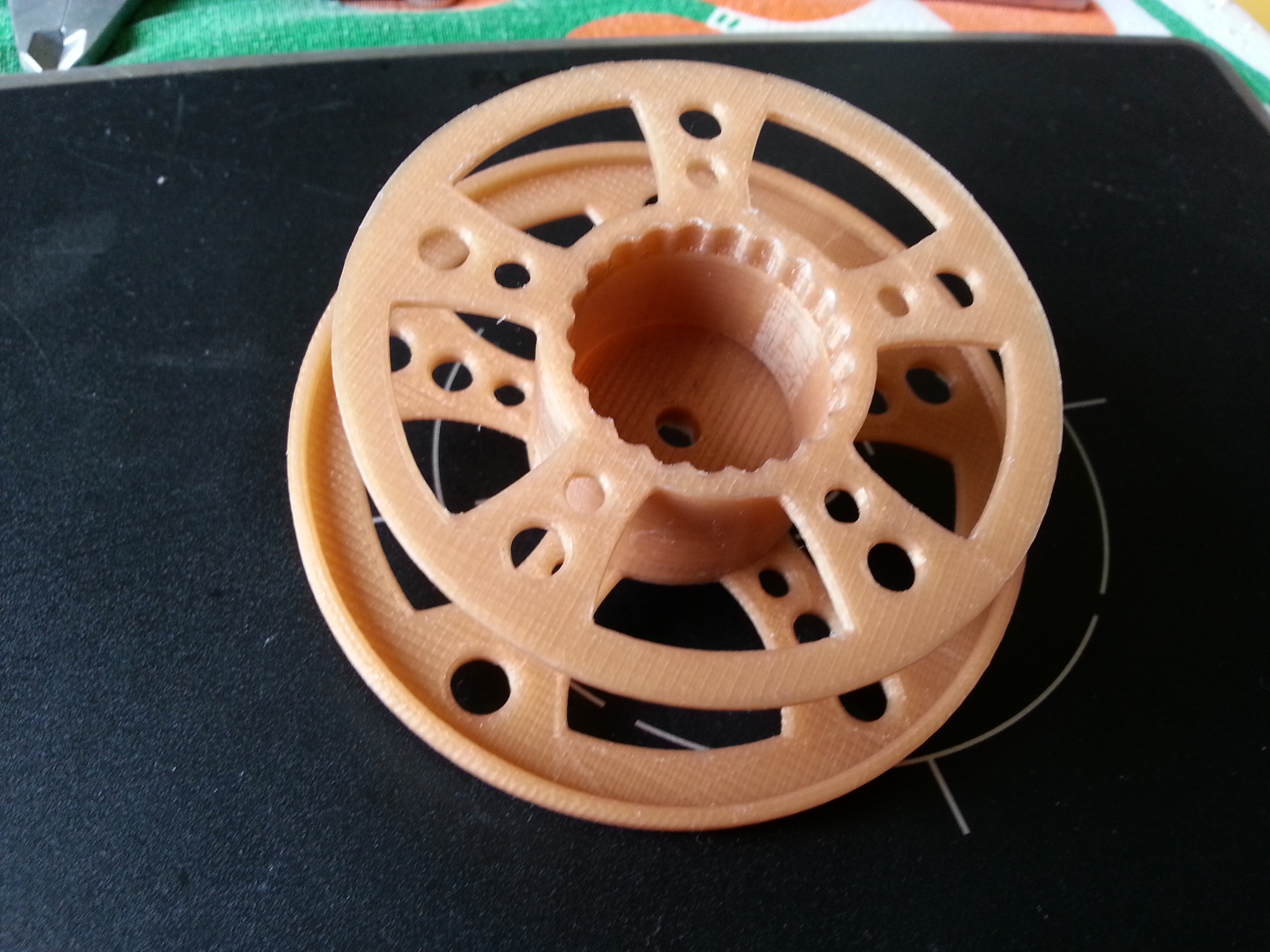

roberto76milano Inviato 14 Gennaio 2017 Autore Inviato 14 Gennaio 2017 quindi...intanto vi voglio ringraziare perche' se ho fatto passi da gigante, ho capito e mi sono avviato e' grazie a voi, ci sono ancora tantissime cose che non ho chiare e che spero mi aiuterete a sorpassare... devo ammettere che ero deluso e incerto su questa stampante a bassissimo costo ma ora che vedo i primi veri risultati anche se non ancora perfetti posso ritenermi mooolto soddisfatto! riuscire a realizzare, montare e provare una cosa che prima pensavo solamente e' gia' tantissimo per me. come inventore e costruttore posso dire che non ho nemmeno incominciato! scaricare e stampare cose lo puo' fare chiunque il mio tragitto e' ancora lunghissimo e i traguardo sara' duro da raggiungere ma vedo che volendo, mettendoci passione, tanto tempo e voglia di fare ci si arriva pian piano. voglio mostrarvi cosa ho fatto in questi 3 giorni di smadonnamenti vari, tensioni nervose e sudore.... settimana prossima forse riesco anche a testarlo sul campo devo procurarmi da un amico alcune cose necessarie per usarlo. ne ho fatti 2 uno lo regalo al mio amico in cambio di materiale... a mano....sembra funzionare correttamente, bisogna vedere sotto stress come si comporta! magari non e' stampato bene ma assicuro che con il pla alluminio la differenza e' tanta, pesa di piu' ed e' mooolto piu' solido e resistente il pla base non si avvicina nemmeno alla robustezza di questo composito. ho provato a rompere di proposito dei pezzi per vedere la differenza e facendo leva con le mani l'alluminio non sono riuscito a romperlo! veramente tosto come materiale in futuro penso lo usero' tantissimo, e' meno buona la qualita' di stampa e ci metti piu' tempo a stampare ma e' davvero forte per parti meccaniche. 1 Cita
