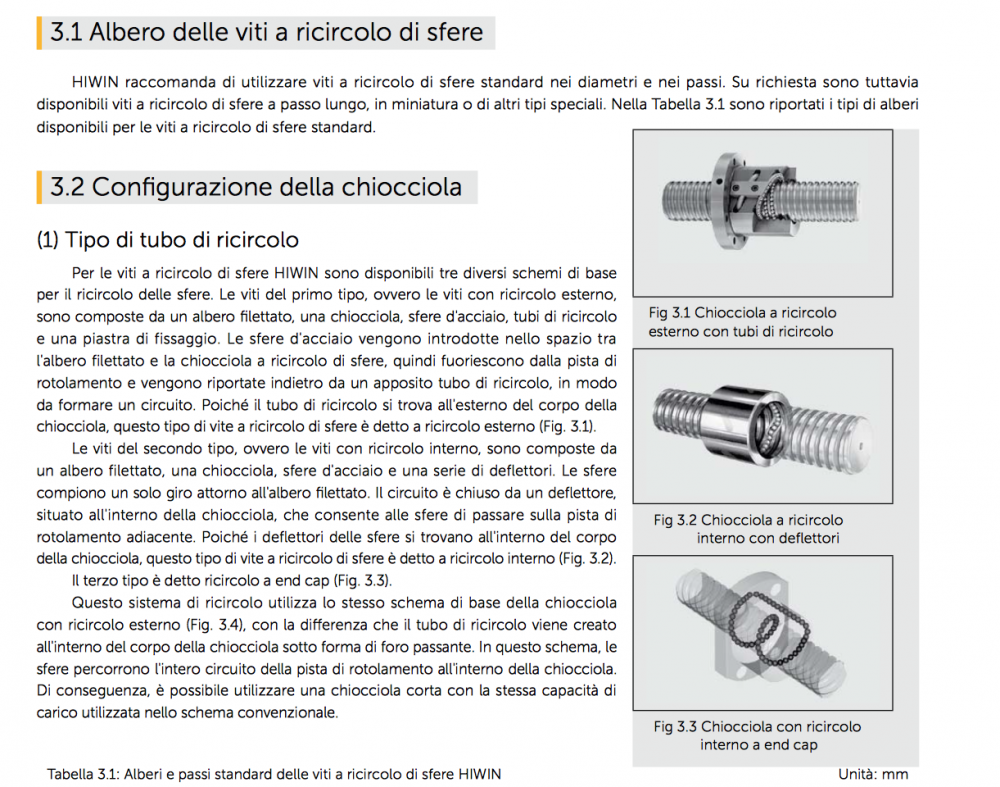

gpau Inviato 16 Gennaio 2017 Inviato 16 Gennaio 2017 Che dite queste viti trapezoidali, vanno bene? Cita
