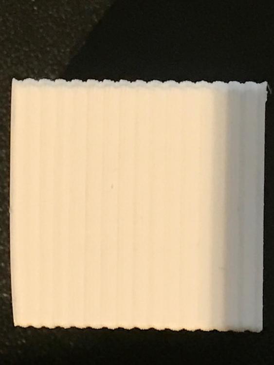

Roberto,
ho provato il file di configurazione di Adryzz.
Ecco il risultato sopra e sotto vanno bene, pero i lati meglio di cosi non mi escono.
Non riesco a capire se si tratta di wobble o di impostazioni della stampante

la stesura sembra buona a parte delle righe...ma sei sicuro di aver fatto lo slicer bene?
p.s. io consiglio di usare CURA e' giusto per i principianti...e' piu' semplice e ha meno impostazioni, quando poi imparate (io non ancora) passate a slicer io con slicer non ci capivo na mazza!!!
wooble?? sarebbe? non mi piacciono i termini inglesi sono italian parlo come mangio....eheheh e' roba troppo da professionista...

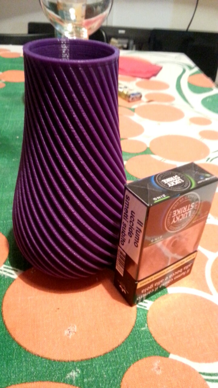

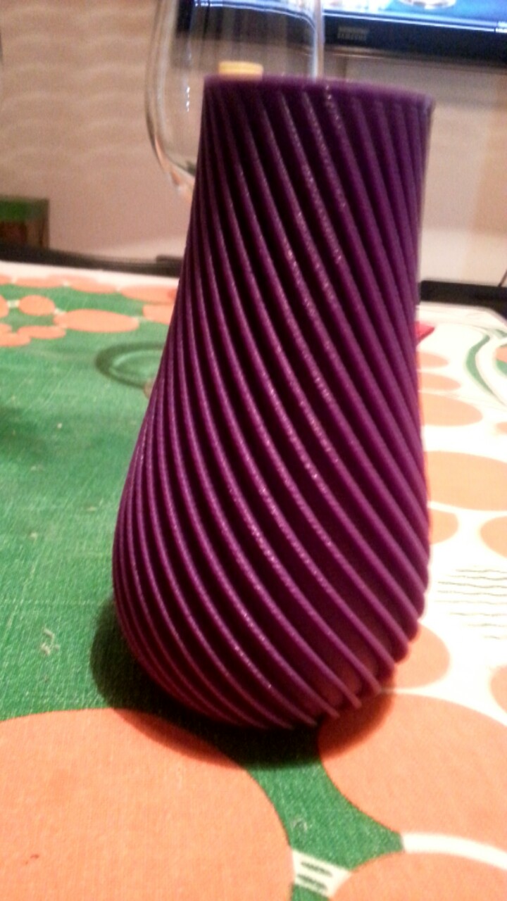

stanotte e questa mattina (12 ore di stampa) ho fatto questo! e' figo! ma sul lato sinistro vedendolo frontalmente rispetto la stampante e' rovinato......asse z maledetto!!!! ci sono delle fessure penso siano dovute a scatti delle viti, non precisione delle viti da 4 soldi fornite....non vedo l'ora che arrivano le nuove viti trapezie....spero siano almeno un po' piu' di qualita'...
comunque non so dirti che problemi hai c'e' chi ne sa' piu' di me e ti consigliera'
Wobble = oscillazione, movimento..
Questo succede quando hai dei movimenti della stampante, gli assi.
Quello che non capisco e che abbiamo la stessa identica stampante ma con la mia a fare il vaso come i tuo non mi ci metto nemmeno.
Mi so già mangiato una bobina di filo da 0.750 gr, c....o
A te quelle righe in orizzontale ti escono?
